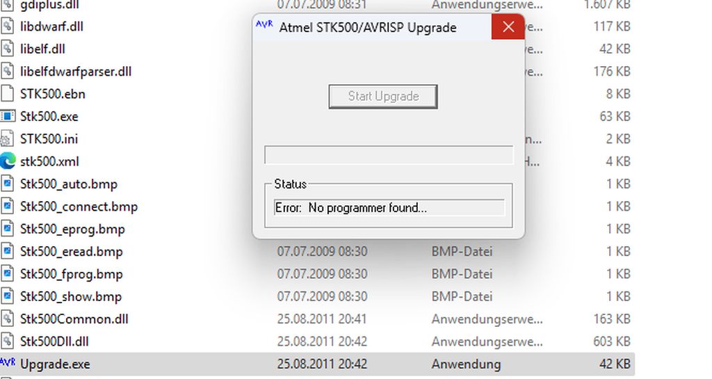

Forum: Mikrocontroller und Digitale Elektronik Hilfe zu STK500 Reparatur
von Tobi X. (ranger81)
hab nen gebrauchten STK500 bekommen, der sich allerdings nicht mehr mit
dem AVR Studio verbinden lässt. Über die Forumsuche bin ich auf die
Anleitung hier gestoßen:
https://www.mikrocontroller.net/attachment/274296/fixSTK500.pdf

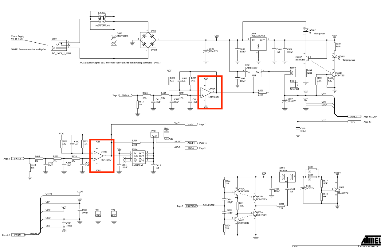

Verdächtig war der MAX202, der am Pin 2 nur knapp 4.5V (sollte 10V)
liefert und am Pin 6 2.9V (sollte -10V) - oder die Elkos darum. Also
habe ich den IC getauscht und auch die Elkos gleich mit. Leider änderte
das nichts am Problem, auch die gemessenen Spannungen sind noch immer
nicht richtig.
Nun habe ich testweise den OpAmp LM358 (U602 im Schaltplan des STK500
https://documents.uow.edu.au/~phung/avr/avr_documentation/STK500_Schematics.pdf)
mal von der Platine entfernt und schon waren die Spannungen am MAX202 in
Ordnung mit den erwarteten 10V und -10V. Der OpAmp wird ja mit den vom
MAX202 erzeugten Spannungen versorgt und wurde auch schon durch einen
neuen IC ersetzt.
Bin nun etwas ratlos, was ich mir als nächstes anschauen oder welche
Erkenntnis ich daraus gewinnen sollte. Könnt ihr mir ein paar Ratschläge
geben, was ich als nächstes prüfen kann, um dem Fehler auf die Spur zu
kommen?
Danke!

Beide OpAmps treiben den ADJ Eingang der LM317 an. Wenn da einer der
317er defekt ist, wird dem Ausgang des Opamps mögl. zu viel Strom
abrverlangt, so das die Versorgung einbricht. Der MAX202 wird hier ja
nur missbraucht und ist nicht wirklich als Speisung gedacht. Er kann
also nicht viel Strom liefern.
Also ruhig mal den 358 nochmal ziehen und mit dem Ohmmeter mal die ADJs
gegen Masse und Versorgung auf Widerstand messen.

Die beiden OPVs im LM358 ziehen jeweils etwas mehr als 5mA über die
240R-Widerstände R614/R625 an den LM317ern in die negative Versorgung
(V8N). Das ist wohl zuviel.

Ich würde ja erst mal den LM317 (U601) auslöten und ggv auch ersetzen
von Karl B. (gustav)

V8N liegen
Thomas Z. schrieb:
> Hast mal die OP Versorgung kontrolliert als der LM317 drausen war?
Leider nicht
Thomas Z. schrieb:
> Was ich nicht verstehe:
> Wenn einer der OP Ausgänge nicht in der Schaltung steckt ist die
> Versorgung ok? Egal welcher?
> Die Ops sind ja dann ohne Rückkopplung die Ausgänge sollten irgendwo bei
> V8N liegen
Wenn ich das STK500 mit dem verbundenen OP-Ausgang an Pin 7 starte, so
habe ich am MAX202 die Spannungen:
Pin2: 8,42V
Pin6: -7,21V
Wenn ich das STK500 mit dem verbundenen OP-Ausgang an Pin 1 starte, so
Pin2: 8,39V
Pin6: -7,15V
Wenn beide OP-Ausgänge verbunden sind beim Start habe ich am MAX202:
Pin2: 4.5V
Pin6: 2.9V
Wenn ich beide OP-Ausgänge zum Start des Board getrennt habe und sie
dann erst später verbinde komme ich am MAX202 auf:
Pin2: 6.9V
Pin6: -4.3V
von Thomas Z. (usbman)
> Pin2: 8,39V
> Pin6: -7,15V
In dieser Config sollte sich das SDK verbinden und du solltest auch VT
einstellen können. Probiere das mal
Thomas Z. schrieb:
>> Pin2: 8,39V
>> Pin6: -7,15V
Hab es verbunden und VTarget und ARef stehen beide auf 5V glatt.
mm seltsam woher kommen die 5V bei ARef? zieh mal JP601
Ansonsten gehen mir etwas die Ideen aus
Thomas Z. schrieb:
Der ARef Jumper ist schon gezogen. Der VTarget auch.
Vermutlich kommt der ARef-Wert durch durch die ADC6 Verbindung zum
AT90S8535?
Du hast an ARef 5V obwohl der Jumper gezogen ist? Dann gibt es irgendwo
einen Schluss zwischen VT und ARef
Die LED Target Power leuchtet?
> AT90S8535?
Dann wäre der 'S8535 aber kaputt. Der ADC wird ja nur als Eingang
benutzt, und VADC sollte man zwischen 0 und VCC einstellen können. (Die
Firmware verhindert meiner Erinnerung nach nicht, dass man mehr als VCC
einstellt; das muss die Host-Software absichern.)
Es war Firmware 2.0 installiert. Habe (auf einem älteren Rechner mit
Windows XP) dann ein Update auf 2.0a gemacht. Am Windows 11 Rechner
startete das Update-Tool nicht.
Bingo.
Vielen Dank für Info.
Also XP-Rechner rausgekramt.
Prozedur durchgeführt:
