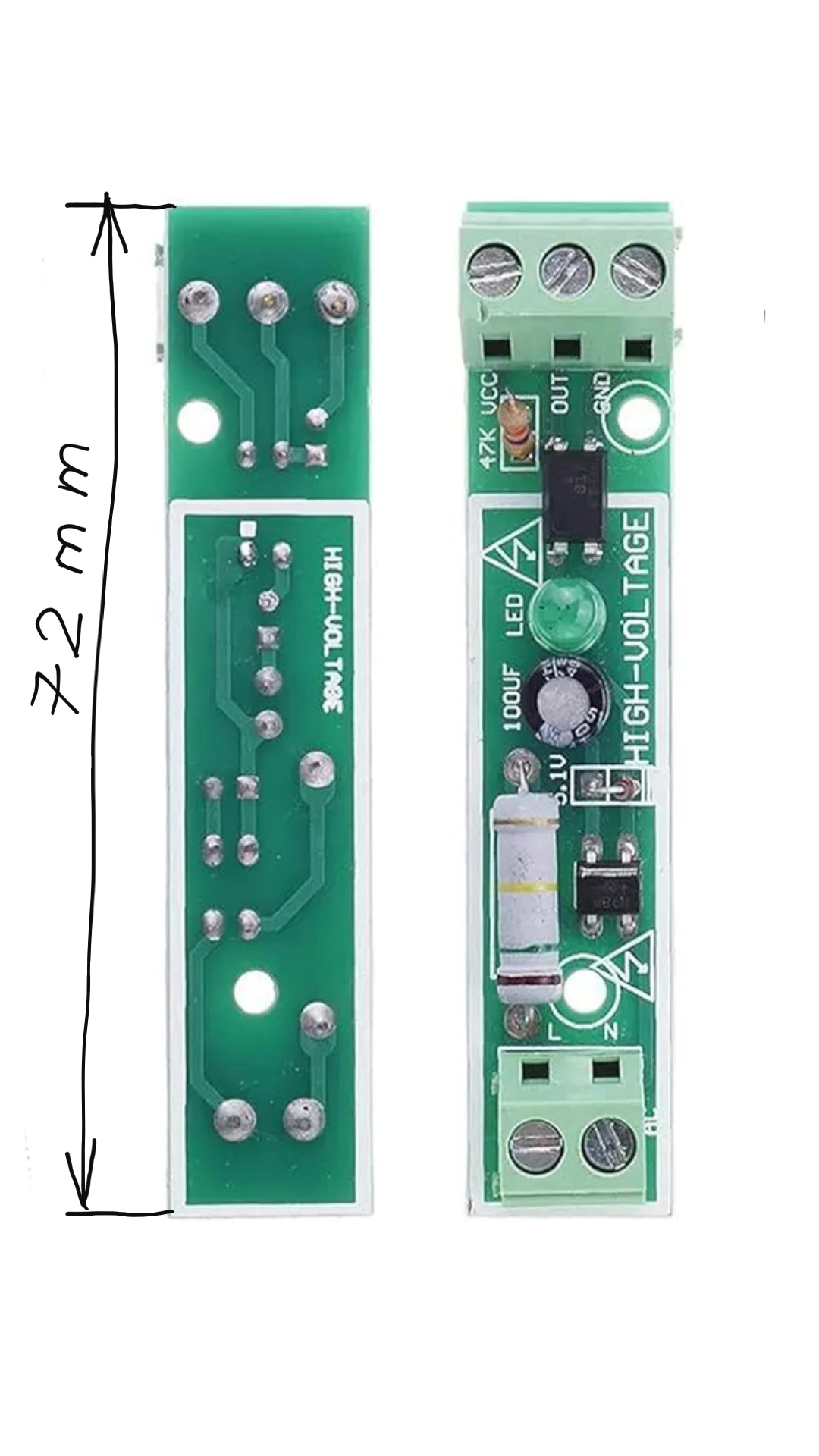

von Michael B. (laberkopp)
Hans Q. schrieb:
> wie ich das Ausschalten detektieren kann?
Ein Relais schalten lassen ?
https://www.elpro.org/de/te-connectivity-rt1-serie/113772-5-1393240-6.html
Es kann auch ein Optokoppler sein.
https://de.aliexpress.com/item/1005007857890300.html
Oder ein kleiner Trafo https://de.aliexpress.com/item/4001275501074.html
konvertiert den Strom durch einen 230k Widerstand primär in denselben
Strom durch einen 1k Widerstand sekundär, ist halt Wechselspannung.

von Peter D. (peda)
von H. H. (Gast)
Peter D. schrieb:
> Es gibt dafür bereits fertige Module:
https://www.amazon.de/GERUI-Mikrocontroller-Spannungspräsenz-angeschlossen-Pegelausgang/dp/B0CXDT2DJ2?
Keine ausreichende Kriechstrecke am Optokoppler!
von Otto K. (opto_pussy)
Das würde ich nicht sagen. Denn nicht das kleine vierpolige schwarze
Teil ist der Optokoppler, sondern das große vierpolige schwarze Teil ist
der Optokoppler. Wie hätte man es besser machen sollen?
Außerdem ist die Platine 72 mm lang, das ist mehr als ausreichend!
von H. H. (Gast)
Du bist ja auch ahnungslos.
Ach ja, und wieso wird dann die ganze MOC30xx Familie im DIL-Package
angeboten?
Gerade die Nullspannungsschalter werden im 230 Volt
Wechselspannungsbereich eingesetzt!
von H. H. (Gast)
> angeboten?
Es geht dabei nicht ums Gehäuse, sondern ums Layout.
Du bist eben ahnungslos.
Kommt doch sehr auf den Verschmutzungsgrad und die anzuwendende
Überspannungkategorie an. Und ich vermute sehr, dass man hier in beiden
Fällen von der jeweils günstigsten Konstellation ausgehen könnte.
Wo siehst du da Probleme?
von H. H. (Gast)
Bestimmt liefert der Chinese eine ausführliche Anleitung mit...
von H. H. (Gast)
Schlitz fehlt, oder halt ein breitbeiniger Koppler.
Falls Dir das mit dem Optokoppler und dem fehlenden Schlitz zu
gefährlich erscheint, dann kannst du genauso gut auch ein Relais nehmen.
Das funktioniert elektromechanisch und ist somit genauso galvanisch
getrennt wie ein Optokoppler und die Ansteuerelektronik fällt dadurch
auch komplett weg.
Die Kriechstrecke beträgt beim Relais sogar mindestens 10mm. Das ist
richtig gut!
Muss er nicht, das ist anderweitig definiert.
- https://de.wikipedia.org/wiki/Verschmutzungsgrad_(Elektrotechnik)
- https://de.wikipedia.org/wiki/Überspannung_(Elektrotechnik)
- https://de.wikipedia.org/wiki/Kriechstromfestigkeit
- https://de.wikipedia.org/wiki/Bemessungsspannung
https://www.weidmueller.de/de/produkte/verbindungstechnik/leiterplattenklemmen_und_steckverbinder/luft_und_kriechstrecken.jsp
Ich tippe hier auf Verschmutzungsgrad 1 und Überspannungskategorie II
und Isolierstoffgruppe IIIb und komme mit einer Bemessungsspannung von
250V zum Ergebnis, dass die Ausführung der Leiterplatte dafür im grünen
Bereich ist.
von H. H. (Gast)
Lothar M. schrieb:
> Ich tippe
Eben.
von H. H. (Gast)
Otto K. schrieb:
> Relais
Auch davon hast du keine Ahnung.
H. H. schrieb:
> Lothar M. schrieb:
>> Ich tippe
> Eben.
Ja, so wie du auch. Aber jetzt kann sich der TO ja selber mal
aufschlauen, in welchem Bereich er sich bewegt. Die nötigen
Informationen liegen vor.
Bei welchem Relais?
> Das ist richtig gut!
Dir ist schon klar, dass man bei einem Relais nicht nur die Pins
anschauen sollte, sondern auch die metallischen Innereien? Oder noch
viel, viel einfacher: das Datenblatt. Denn dort steht das drin.
Das ist der gleiche Abstand, wie in praktisch allen Schaltnetzteilen im
Consumer Bereich.
von H. H. (Gast)
Sherlock 🕵🏽‍♂️ schrieb:
> Consumer Bereich.
Nein, da sind 10,16mm Optokoppler verbaut, oder Schlitze vorhanden.
von Sherlock 🕵🏽‍♂️ (Gast)
Besser wäre das, habe ich aber noch nie gesehen. Alle mir bekannten
Netzteile haben einen Optokoppler in der gleichen Form wie der PC817
oder CNY17.
von H. H. (Gast)
> Alle mir bekannten
> oder CNY17.
Die gibts eben mit Beinchenabstand 7,62mm oder 10,16mm.
Ich präzisiere: Ich habe nur die mit 7,62mm gesehen.
Bei fest installieren Geräten mag das anders sein. Ich beziehe mich auf
Consumer Elektronik mit Stecker.
von Gerald B. (gerald_b)
H. H. schrieb:
Dafür ist die weiße Linie da, damit man weiß, wo man dremeln muß
duck und weg
von H. H. (Gast)
Dann einfach mal Augen auf.
Ist auch dort so.
Wenn sie rot wäre, würde das Unheil von alleine dort umkehren.
Vielleicht kann man das Problem juristisch lösen.
Ich habe gerade ein (nicht sehr altes) Steckernetzteil von ELV
aufgeschraubt. Darin befindet sich ein SMD Optokoppler mit 6,5 mm
Abstand zwischen den Pads. Ist das in Ordnung?
von H. H. (Gast)
Da kann reichen, weil das wohl ein geschlossenes Gehäuse hat. Ich würde
da dennoch einen Schlitz fräsen lassen.
von Jens M. (schuchkleisser)
Andreas B. schrieb:
> Nein, aber diese schon.
Schlitz beim Optokoppler hin oder her: Ein Relais z.B. im
Hutschienensockel ist rundum Plastik und hat intern entsprechende
Abstände.
D.h. beim Kabel anschließen muss der Stecker gezogen sein, danach kann
man das Ding im Betrieb gefahrlos bei offenem Gehäuse in die Hand nehmen
und es kann nix passieren.
Diese China-Optokopplerplatine hat selbst wenn der OK ausreichend breit
wäre unten freiliegende Pins und oben offene Bauteile, muss also
irgendwie extra verbaut/verpackt werden.
Ja, leiser als ein Relais wäre sie.
Aber außer "Relais ist scheiße" hab ich noch nix gehört. Grund, bitte?

Mit der oben gelisteten OK-Platine auf jeden Fall, sehr sogar.
Die kann man m.E. nicht sicher verwenden, und auch nicht gut montieren.
Es mag andere bessere Module mit vernünftiger Schaltung, Isolation,
Sicherheit und Montage geben, und dann ist der OK die bessere Wahl.

von Andreas B. (bitverdreher)
Ich habe nirgendwo von irgendwelchen China Modulen gesprochen. Die
verwende ich genausowenig wie die Relaisplatinchen mit (wirklich
überflüssigen) Optokoppler. ;-)
Peter D. schrieb:
> Es gibt auch geeignete Einzelwiderstände,
Da hast Du aber immer noch das Problem der Pinabstände bei diesen SMD
Teilen. Ich bevorzuge da 3 Einzelwiderstände.
Achkuckemal. Hier im Thread gibt's nur ein OK-Modul und das ist nach
einhelliger Meinung eher nicht so gut.
Jetzt fehlt von dir nur noch ein "Klick mal hier, da gibt's für wenige
Euro ein sicheres zuverlässiges OK-Modul, langlebig, lautlos, günstig,
klein, vollisoliert, Klemmfertig" und schon bin ich bei dir: das wäre
dann eine bessere Lösung.
Wenn man es nicht kaufen kann (weil deine eigene Kreation) dann kann OP
es nicht nutzen, denn die Kenne fehlt ihm sowas zu bauen.
Lothar M. schrieb:
> weil dort bei Anliegen einer Wechselspannung
> tatsächlich der Ausgang laufend mit 50 Hz wechselt.
Das könnte auch ein Nachteil sein, wenn der Softwareschreiber damit
"nich üm kann".
Man muss das ja nicht nur detektieren, sondern auch noch entsprechend
reagieren.
Was soll die Maschine machen wenn es Low ist, was wenn Dauerhigh, was
wenn Pulse kommen. Wie die Pulse auswerten? Interrupts? Zähler? Soll man
auf die Frequenz achten? Evtl. wird die Schaltung auch mal anderswo
eingesetzt, da ist aber ein anderes Netzteil ohne Zugang zum 50Hz-Netz,
oder gar kein Netzteil weil "das Ding ist geil, kannste mir eins für
mein Wohnmobil bauen?". Unnu?
Der Pulseingang macht m.E. die Software unnötig kompliziert, das ist
kein Atomkraftwerk. Wenn es bei Powerfail Daten sichert ist es gut, wenn
es das nicht kann weil der Eingang "Immer gut" steht, wird in 99% der
Fälle auch nichts passieren. Wenn dann ne Meldung kommt "Letztes
Runterfahren Fehlerhaft" ist man letztendlich genau so weit wie mit "Der
Netzausfallerkenner liefert unplausible Infos".
Zumal man dann ja auch noch im Warnmodus hochfahren müsste, damit der
Benutzer merkt das hier was nicht stimmt, die Funktion des Geräts
eingeschränkt ist und repariert werden muss.
Und wie baut er dann das uC Board? Kann ja auch einfach ein Arduino
sein, aber das steht hier nirgendwo.
Diese Schaltung ist auch nicht meine Kreation, sondern Standard. Alle
Welt macht es so. Lothar hat es oben beschrieben.
> reagieren.
Na sowas. Ich weiß ja nicht für wie simpel gestrickt Du den TO jetzt
hältst. Ein bisschen was kann man den Leuten ruhig zutrauen.
Dann nützt Dir ein 230V Relais aber auch nichts. Aber ich sehe schon: Du
suchst verzeifelt Argumente für Dein Relais.
Für mich ist hier jedenfalls genug gesagt.
Wenn jemand hier Relais liebt, will ich dem nicht entgegenstehen. ;-)
Das es anders ist aber auch nicht.
Ich gehe beinah von "Arduino und Module auf Lochraster" aus.
> Welt macht es so.
Ich weiß, ich auch. Kann man aber nicht kaufen, oder? ;)
> hältst.
Ich nehme an, dass es zumindest die Möglichkeit gibt dass er das nicht
kann.
Er hat ja nicht geschrieben das er voll der Softwarefuchs ist und die
Hardware Probleme macht, wobei selbst dann: wenn man die Schaltung nicht
kennt, kann man als Spieleprogrammierer für den PC voll viel Kohle
machen und dennoch dann mit einem Arduino stranden.
Von daher: alle Möglichkeiten berücksichtigen.
Richtig, in dem Falle würde man statt des Kontakts eine Brücke einsetzen
und kann die Hard- und Firmware unverändert nutzen.
Bei 50Hz-Pulsen wird das schwer.
Dito: du dagegen.
Es gibt gute Gründe für beide Lösungen, und du (und ich auch) würde das
nicht so mit Relais machen.
Manche können das aber evtl. nicht anders.
Klar, mit Erfahrung und eigenem Layout geht's auch geiler als mit einem
Finder, aber genau die Erfahrung fehlt hier noch.
Daher habe ich (hoffentlich konstruktiv) Argumente "dafür" gebracht.
Wie gesagt: zeig uns ein VDE-geeignetes Optomodul in Laiensicherem
Design und ich schimpfe auf Relais.
Das hat mit Liebe nix zu tun, sondern mit "Die Lösung muss nicht die
beste sein, sie muss gut genug sein".
Viele Ingenieure und Entwickler versuchen aber immer "besser" und das
Ergebnis ist oft Featuritis ohne Vor- und oft sogar mit Nachteilen.
Siehe der Vorschlag oben mit dem Ein- und Austaster. Der hat seine
Berechtigung, aber nicht in diesem Anwendungsfall.
