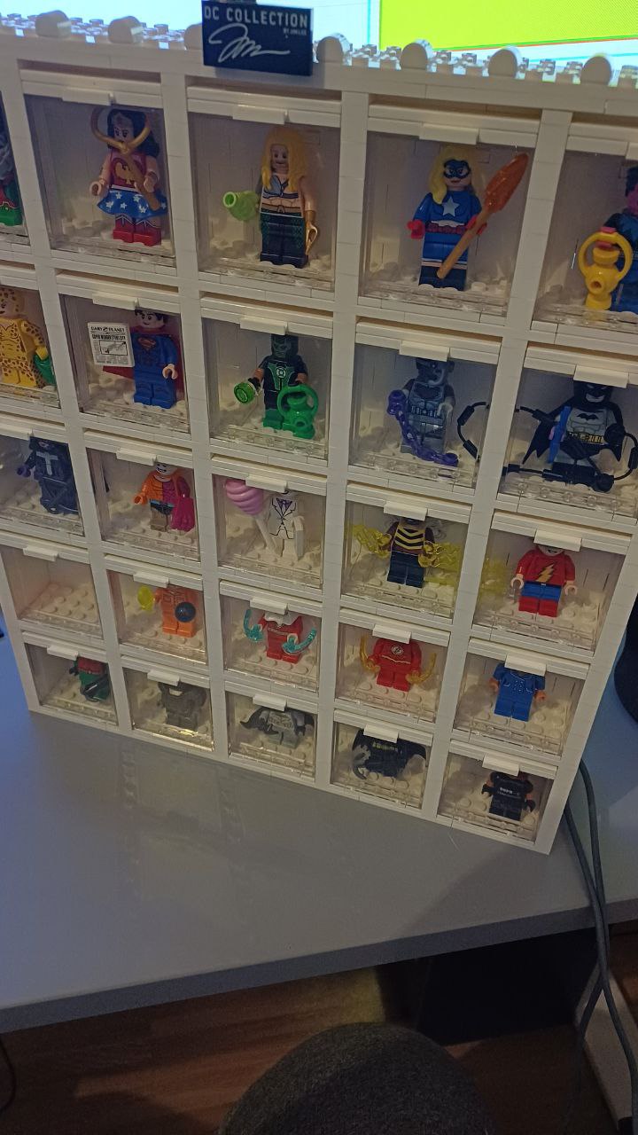

Ich sammle Lego-Figuren und habe mir dafür einen Setzkasten (ebenfalls
aus Lego) gebastelt, bei dem ich jetzt auch noch gerne jede einzelne
Figur beleuchten möchte.
In Summe werden das mal bis weit über 500 einzelne Figuren, der
Setzkasten ist aber in 5x5er "Blöcke" runtergebrochen. Also pro
Setzkasten sollen 25 LEDS in weiß zum Einsatz kommen, wobei ich
idealerweise alle dieser Setzkästen auf einmal einschalten kann, sofern
das irgendwie machbar wird.
Diese Setzkästen sollen dann mal an eine freie Wand
nebeneinander/übereinander gehangen werden.

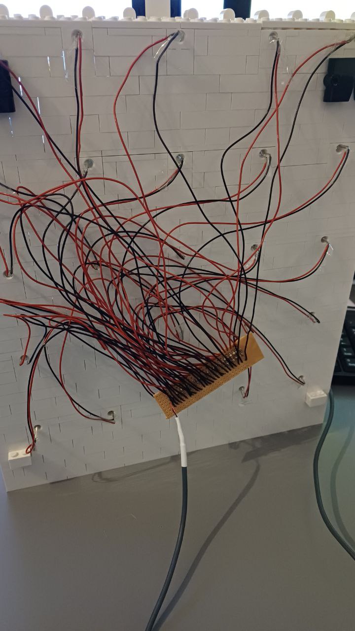

Meine Idee bisher: über uC mit LED-Matrix und mit Transistoren
durchschalten (und vermutlich einem Treiber)
eine kleine Platine für die Schaltung vom uC zu den Dioden, die kann ich
dann irgendwie an der Rückseite eines jeden Setzkastens anbringen und
dann die LEDs weiter bis zu den jeweiligen Figuren verdrahten, so
zumindest meine Vorstellung bisher

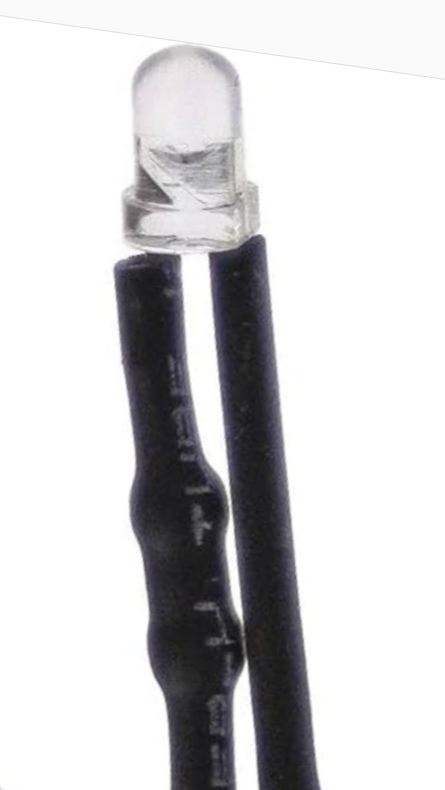

Die zweite Frage: wie hell muss es sein, probiere doch mal eine LED mit
bekannter Helligkeit und Abstrahlwinkel und sag uns welchen Strom sie
braucht damit das Fach 'hell genug' ist.

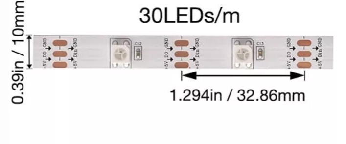

von Michael M. (Firma: Autotronic) (michael_metzer)
Charly schrieb:
> der Setzkasten ist aber in 5x5er "Blöcke" runtergebrochen.

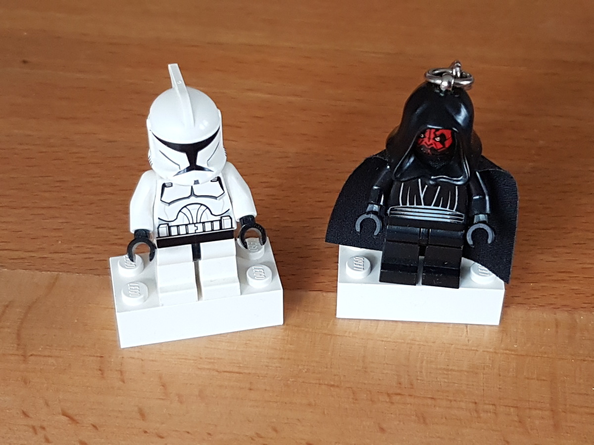

Ein Legostein ist 32mm lang. Man könnte in die Setzmulden jeweils eine
LED von einem WS2812 unterbringen. Das kommt von den Abmessungen her
ziemlich genau hin. Die 0,86mm die zuviel sind, müsste man durch
leichtes "nach außen wölben des Streifens" unterbringen können.
Ich habe es gerade mal durchgecheckt:
Die imperialen Sturmtruppen passen genau in eine 32er Mulde hinein, aber
Darth Vader passt mit seinem breiten Kittel nicht ganz rein! Da müsste
man heimlich mit der Schere rechts und links ein Stück vom Kittel

sorry für die unklarheit, ja, ich möchte idealerweise alle LEDs auf
einmal einschalten mit einem Schalter, dimmen wäre nicht nötig.
und ich würde gerne auf LED-Strips verzichten, da ich alles so gebastelt
habe, dass man bedrahtete LEDs durch einen Lego-Stein steckt, somit muss
nichts gebohrt oder verändert werden.

von Benedikt L. (Firma: Dem Ben seine Leiche) (dembenseineleiche) Flattr this
WS2812 LEDs. einzeln addressierbar und problemlos.

von Sebastian W. (wangnick)
Charly schrieb:
> Ich hoffe man versteht was ich vorhabe,
Nicht so richtig. Ein Foto zur Veranschaulichung wäre mMn hilfreich.

Also eh so wie ichs bei meinem ersten Versuch schon aufgebaut habe, nur
hochskaliert auf ein stärkeres Netzteil. Ich wollts nicht herzeigen,
schäm mich für den Kabelsalat :D und dachte da gibts eine sauberere
Lösung
Beim ersten Versuch habe ich mich auf ein USB-Netzteil fokussiert und
darauf die Widerstände pro LED ausgelegt.
was ich halt grad da hatte:

von Peter D. (peda)
Das Problem ist, die haben keinen Diffusor, d.h. es sind winzige
Punktquellen, die leicht blenden.
Auch sind die LEDs nebeneinander, weiß sieht man also nur aus einiger
Entfernung, von nahem leuchten sie bunt. Besser sind daher RGBW-LEDs.
Normale 3 oder 5mm diffuse LEDs sind da viel ergonomischer.
von Rainer W. (rawi)
Wenn man die über WS2811 ansteuert, kann man über einen Treiber 3 LEDs
steuern und braucht nur eine Leitung für die Ansteuerung, so dass man
sich den Drahtverhau sparen kann. Die Stromversorgung muss man
vernünftig planen.
Damit könnte man dann die LEDs einzeln kontrollieren und dimmen.
> Lösung
Och, für "ich hab keine Ahnung" sieht das schon recht ordentlich aus.
Wie gesagt, 5 LEDs in Reihe mit einem Widerstand an 24V reduziert den
Kabelsalat, und du hast auch gleich den Strom und die LEDs schon
bestimmt, damit ist das meiste doch schon erledigt.

Widerstände lassen sich ganz hervorragend mittels Schrumpfschlauch in
die Zuleitung integrieren.

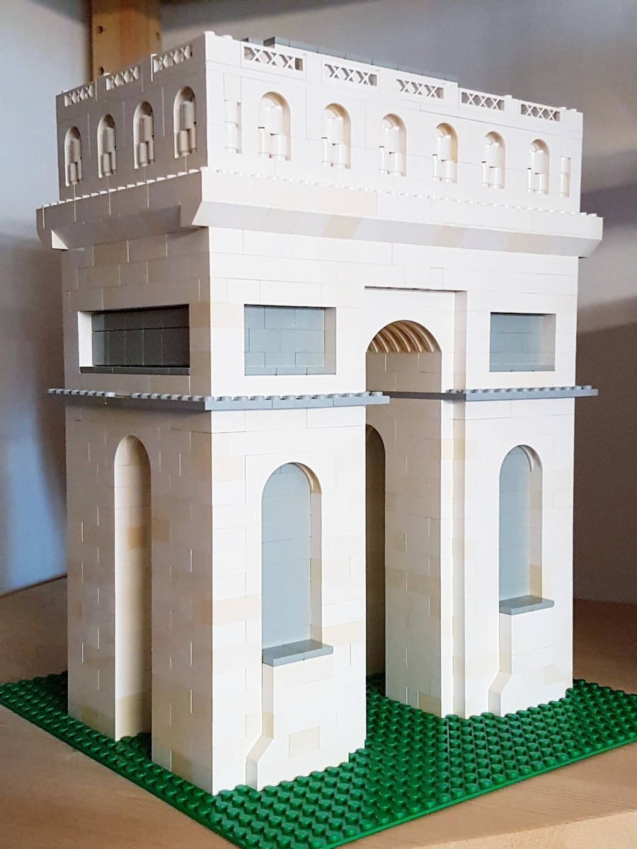

Naja, nicht ganz, aber meine Legos sind nach 25 Jahren doch schon
teilweise vergilbt (Nichtraucherhaushalt). Wenn man genau hinsieht, dann
entdeckt man einige vergilbte Steine, die in dem französischen
Monumentalbau (Arc de Triomphe) von mir verbaut wurden.

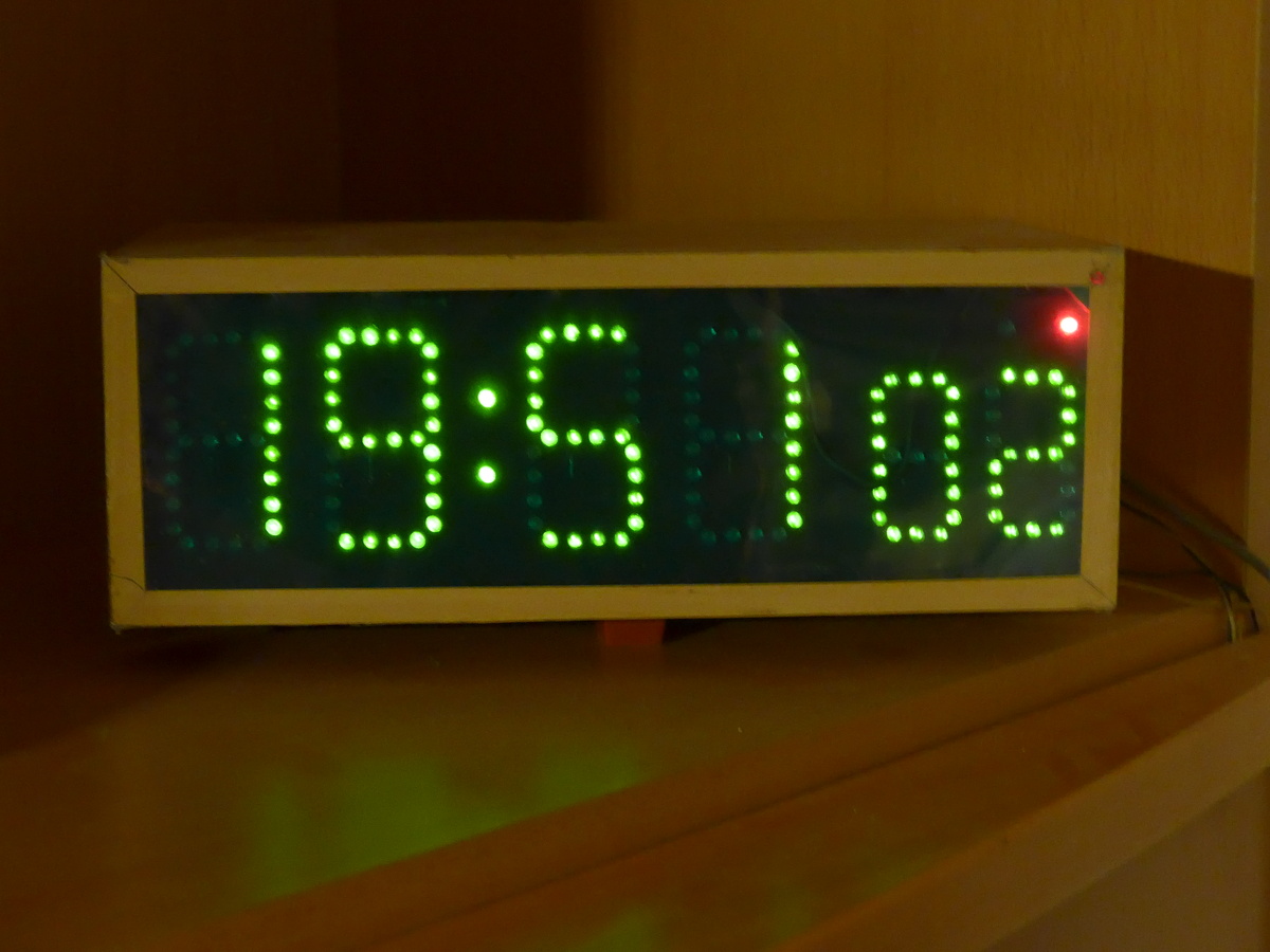

Mir ist hier kein Schreibfehler unterlaufen.
Die LED der Uhr werden mittels einer von der Raumhelligkeit gesteuerten
Konstantspannungsquelle mit Strom versorgt.
Dabei wird die Spannung eines Segmentbalkens (Serienschaltung zu  je 4
LED) so gesteuert, dass der zulässige  LED-Strom (hier ca. 15mA) niemals
überschritten wird.
Zwischenzeitlich wurden ca. 1000 LED nach dieser Betriebsweise in
 3 unterschiedlichen Geräten verbaut.
Es sind keine Seriengeräte.
Im Anhang ein Foto der Funkuhr, welche, wie schon mal gesagt,
zwischenzeitlich nun ca. 25 Jahre läuft.
Anmerkung: Die im Foto rechts oben zu sehende einzelne rote LED wird
über einen Vorwiderstand betrieben.
von Jens M. (schuchkleisser)
Sind die LEDs so schief montiert, oder ist der Abtrahlwinkel so
schlecht?
Die sind ja sehr unterschiedlich hell, das täte mich endlos nerven.
Das sieht man an den krassen Helligkeitsunterschieden der LEDs

von Sherlock 🕵🏽‍♂️ (Gast)
Er betreibt sie in Wirklichkeit mit einer geregelten Spannung.

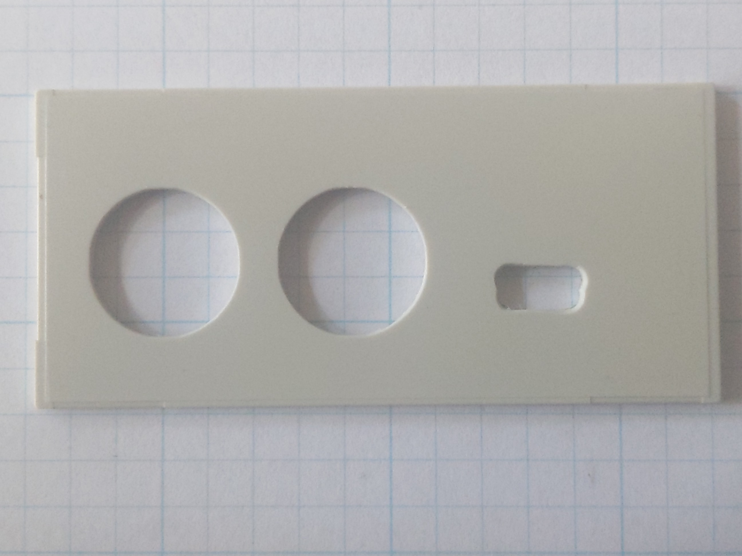

* Anreißen. Wenn es geht, dann von der Rückseite mit Stahllineal und
Anreißnadel. Wenn das nicht geht (transluzenter Kunststoff oder beides
Sichtseiten) dann mit dem Laserdrucker (verzugsfrei!) ausdrucken, und
das Papier mit wasserlöslichem Kleber aufkleben. In dem Fall von der
Sichtseite her arbeiten.
* Ankörnen. Nicht mit Körner und Hammer, sondern mit einer Ahle und von
Hand. Eine kantige (statt runde) Ahle kann hilfreich sein, weil man sie
drehen kann.
* Bohren. Nicht vorbohren. Oder wenn, dann sehr klein (1mm) und am
besten nicht durch. Zum Bohren einen Zentrierschliffbohrer verwenden.
Hilfsweise einen Holzbohrer mit Zentrierspitze. Standbohrmaschine
verwenden (beliebt: Bosch PBD40). Drehzahl hoch genug daß das Loch rund
wird, aber nicht so hoch daß der Kunststoff schmilzt. Wenig Vorschub.
Falls nötig, mit Wasser kühlen.
Wenn man mit Papierschablone arbeitet (empfohlen) dann bleibt diese so
lange aufgeklebt bis man fertig ist. Da man in diesem Fall von der
Sichtseite aus bohrt, reißen die Löcher da nicht aus. Auf der
Austrittsseite des Bohrers muß das Werkstück vollflächig auf einer
Opferplatte mit ähnlicher Härte wie das Werkstück aufliegen. Ein
aufgeklebtes Papier (oder Klebeband - je nach Kunststoff) kann auch
helfen, Ausriss zu vermeiden.
Kühlmittel hängt vom Kunststoff ab. ABS verträgt auch Spiritus, Acryl
aber nicht! Man muß nicht unbedingt kühlen, kann mit Kühlung aber mit
höherer Drehzahl arbeiten wodurch das Loch runder wird. Gekühlt wird das
Werkstück, nicht der Bohrer!
Wenn man Zugriff hat, Bohrer mit Anschliff für Kunststoff verwenden.
Holzbohrer sind meist zu aggressiv geschliffen und die Zentrierspitze
ist zu lang und grob. Es kann helfen, Holzbohrer erst mal mit ein paar
Löchern in hartes Holz etwas abzustumpfen. Entgraten immer von Hand, am
besten mit einen Handentgrater.

Na ja, jedenfalls nicht ankörnern und nicht mit ewig langen biegsamen
HSS Bohrern von Aldi bohren.
Ein Bohrständer der exakt führt und eine Bohrmaschine deren Bohrfutter
nicht schlackert und ein kurzer Bohrer der nicht biegt...
Das hier wurde (wegen der grossen und nicht-runden Löcher) auf einer
Wabeco F1200 CNC gefräst, aber meine Sainsmart Genmitsu 1810 hätte das
auch getan.

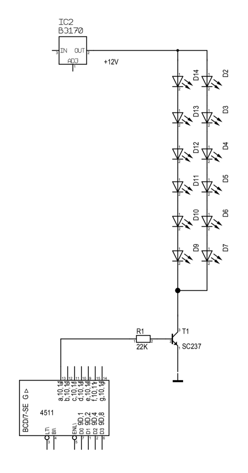

> schlecht?
Mir ist das noch nie aufgefallen.  Vermutlich auch deshalb, weil der
normale Ableseabstand größer ist als beim Fotografieren. Ab ca. 1m und
Taglicht kann ich bei direkter Betrachtung keine Unterschiede erkennen.
(kann auch an meinen Augen liegen???)
> Also letztendlich doch eine Stromquelle.
Nein, es ist eine Konstantspannungsquelle mit dem Spannungsregler B3170,
wo der Sollwert des Reglers von der Umgebungshelligkeit mittels
Fototransistor in Abhängigkeit von der Umgebungshelligkeit gesteuert
wird.
> Siehe Beitrag "Re: LED leuchten nicht mit Vorwiderstand"
> und folgende.
Vielleicht Korintenka….rei.
Es ist keine geregelten Spannung, sondern eine von der
Umgebungshelligkeit gesteuerte Konstantspannung.
Aber das wurde schon einmal in dem von Dir genannten Thema ausführlich
durchgekaut.
Also kein garantiert auf 15mA begrenzter Strom.
sing Du musst dich entscheiden, 2 Felder sind frei...

Aber weitere Erklärungen sind da sinnlos, deine LEDs sind völlig
ungleichmäßig (zumindest auf dem Foto) und das die Schaltung mehr oder
weniger nur rein zufällig nicht explodiert wurde dir auch schon
nahegelegt.

Hier der Schaltplan der von der Raumhelligkeit gesteuerten
Konstantspannungsquelle mit einem Spannungsregler B3170 für den Betrieb
der LED der Uhr.
Eine direkte Strombegrenzung auf 15mA gibt es nicht, sondern der max.
Strom wird über  R1+R2 festgelegt.
Fragen  dazu werden gern beantwortet.

Ich stelle  mal ein weiteres Beispiel vor, welches ohne V40511 die
LED–Balken  mittels eines Transistors schaltet. (Siehe Anhang)
Die je 6 LED in Parallelschaltung stellen jeweils einen Segmentbalken
einer ca. DIN A4 großen 7-Segmentziffer dar.
Mit welchem „Innenwiderstand“ bei der E-C Strecke des SC237 hier zu
rechnen ist, kann ich nicht sagen.
Noch kurz dazu: Auch diese Betriebsweise läuft nach meinem Slogan „wenn
man es richtig macht“ jahrelang, ohne dass auch nur eine einzige LED den
Geist aufgegeben hat.

Diese Sichtweise kann man hier sicherlich ausschließen. Die LED wurden
2003 bei Reichelt als SLK 3mm Kingbrigth gekauft und 2024 verbaut.
Deshalb kleine Korrektur: Betriebszeit der Uhr: 25 Jahre --> 21 Jahre.
Dass im Foto die LED  unterschiedlich hell leuchten, liegt m. E. an dem
rel. geringen Abstand: Fotoapparat – Uhr.
Warum nicht? Verkleinere R1 doch mal auf 4k7, so dass T1 langsam anfängt
in die Sättigung zu kommen, dann wird garantiert auf magische Weise
magischer Rauch entstehen. Zumal das Parallelschalten von LEDs, ohne
Linearisierungswiderstand, die Rauchentwicklung sogar noch unterstützt!
Das ist noch schlechter.
* Parallelschaltung von LED ohne Ausgleichswiderstand - die
Stromverteilung hängt nur noch von den Flußspannungen der LED ab
* 12V Versorgungsspannung für 6 LED in Reihe. Es kommt auf den Typ der
LED an, ob sie durchbrennen (Uf<<2V, z.B. rot) oder dunkel bleiben
(Uf>2V, z.B. blau)
* Transistor mit 22k Basiswiderstand. Bei (angenommenen) 12V fließen da
ungefahr 500µA Basisstrom.Je nach Stromverstärkung deines SC237 können
da zwischen 28mA und 280mA fließen. Die Stromverstärkung schwankt
zwischen 56 (unteres Ende Gruppe c) bis 560 (oberes Ende Gruppe e). Zu
deinem Glück gab es keine SC237f.

Ich dachte hier mehr an eine konkrete Zahl zum „Innenwiderstand“.
Trotzdem: Warum hat sich bis heute noch keine einzige LED in Rauch
aufgelöst?
Auflösung des „Rätsels“: der Spannungsregler begrenzt die Spannung auf
12V, was bei einer Serienschaltung der 6 LED zu einer Flussspannung von
<2V pro LED führt.
(grüne LED ca. 15mA, ca. 20Ohm Innenwiderstand pro LED )
> Das ist nicht für Serienproduktion gedacht.
richtig!
Axel S. schrieb:
> Je nach Stromverstärkung deines SC237 können da zwischen 28mA und 280mA
> fließen.
richtig. Aber nur dann fließen 280mA, wenn es keine Emitterwiderstände
o.ä. begrenzende Elemente gäbe.

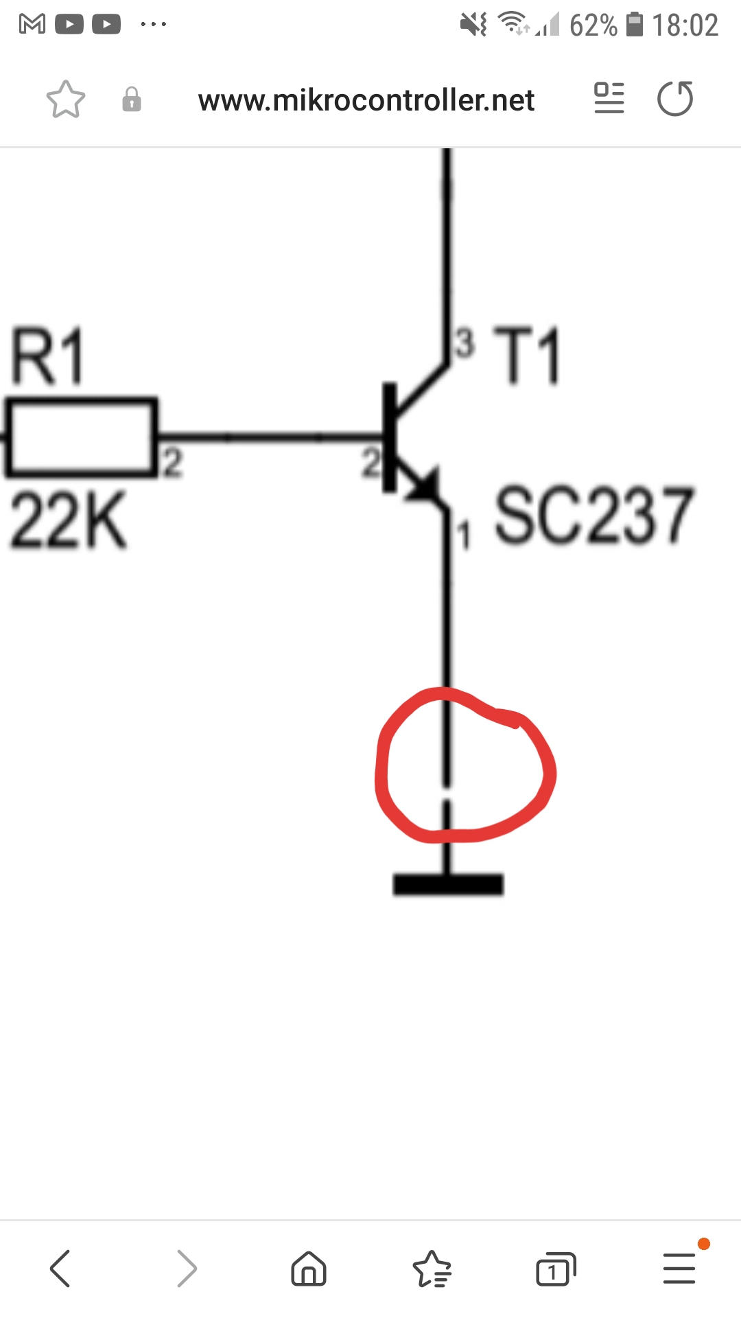

Also sind DOCH Emitterwiderstände drin!? Wahrscheinlich sind die beim
Hochladen nicht richtig mit rüber gekommen. Denn genau an der rot
markierten Stelle befindet sich nämlich bei dir im Schaltplan eine
Lücke!
von Wolle G. (wolleg)
Peinlich!
Ich meinte Widerstände auf der Kollektorseite. (hier Innenwiderstand und
sonstige Widerstände der LED)
