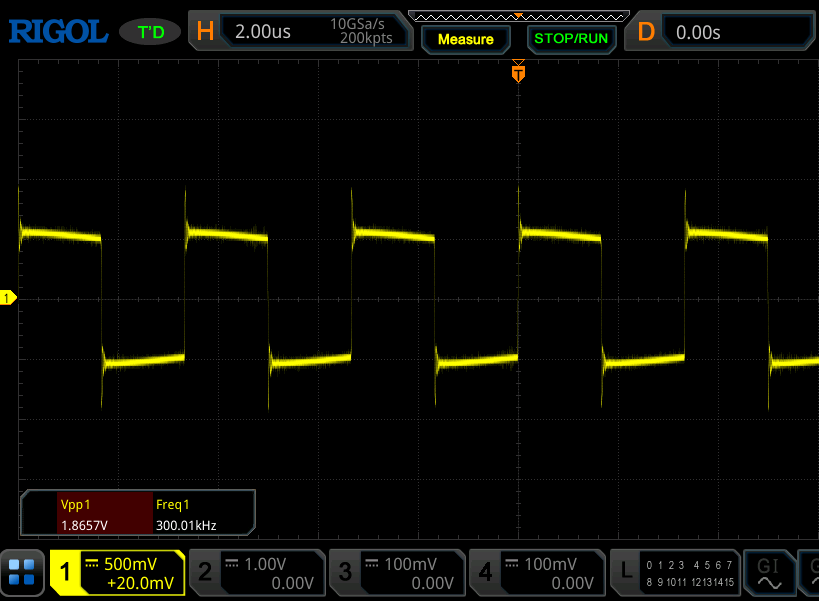

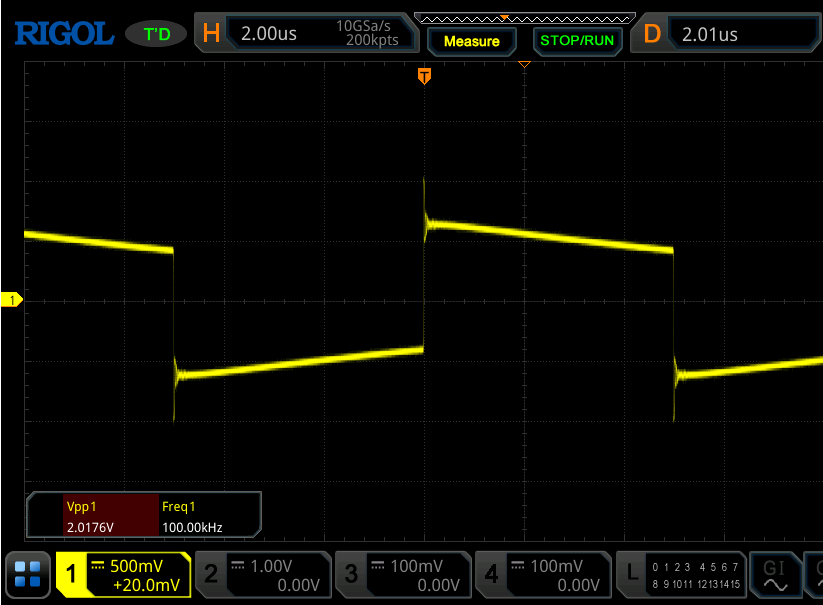

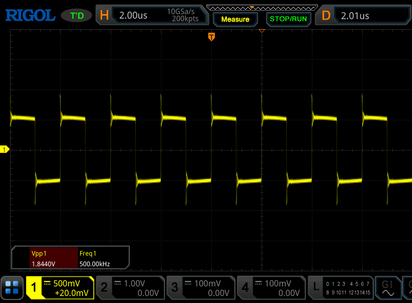

von Niklas M. (nik23)
Ich habe mal einen WE 750313734 Übertrager (340µ, 10Vµs) mit einem
Funktionsgenerator (1VPP, 50R) angesteuert, Ausgang im Leerlauf
(Tastkopf) Irgendwo um 300kHz verändert sich die Form der
sekundärseitigen Spannung, aber einen genauen Bereich kann ich da schwer
finden. Und auf 10VuS komme ich da leider auch nicht.

von Falk B. (falk)
> (Tastkopf)
Miss den Eingang, das ist aussagekräftiger. Denn wenn die Sättigung
einsetzt, und das tut sie bei den kleinen Übertragern relativ schnell,
sackt die Spannung am Eingang zusammen, weil der Übertrager nahezu einen
Kurzschluß darstellt.
Naja, du hast im 1. Bild ca. 0,5V*5us = 2,5uVs. Halbier mal die Frequenz
und schau was rauskommt.
