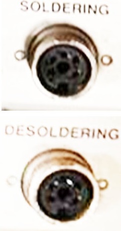

Guten Tag liebes Forum,
ich besitze eine ältere JBC Repair-Station, und benötige einen passenden
Lötkolben (55W/24V) und Entlötkolben (75W/24V).
Leider konnte ich keine passenden Kolben finden. Vielleicht weiß ja hier
jemand, welche Kolben kompatibel zu dem Gerät sind.
Leider hat die Repair-Station keine Modellbezeichnung. Fotos von Station
und den zugehörigen Lötkolben/Entlötkolben:
https://i.postimg.cc/bdfqjqQC/jbc.png
https://i.postimg.cc/HspygCj6/jbckolben.jpg
https://i.postimg.cc/CLVWMcVP/anschluesse.jpg
Die Anleitung befindet sich im Anhang.

Ich würde die Station auch gerne auf Funktion prüfen, aber ohne
Lötkolben ist das schwierig. Vielleicht weiß ja jemand anhand der
Bedienungsanleitung/Schaltplan wie man die Station über die Anschlüsse
(ohne Lötkolben) auf Funktion prüfen kann, z.B. mit Multimeter. Hier der
Abschnitt aus der Bedienungsanleitung:
https://i.postimg.cc/63Rd9Fzm/jbcbed.jpg
(Die komplette Anleitung befindet sich im Anhang)

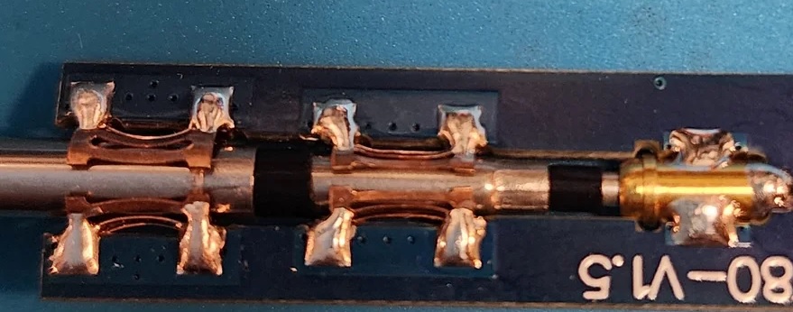

von Kire J. (kire_j)
Kauf dir eien neu Lötkolben für tägliche arbeit und inzwischen kannst du
dir ein bisshen herumexperimentieren mit verschiedene Temperaturfühler
(Falls du welche hast).

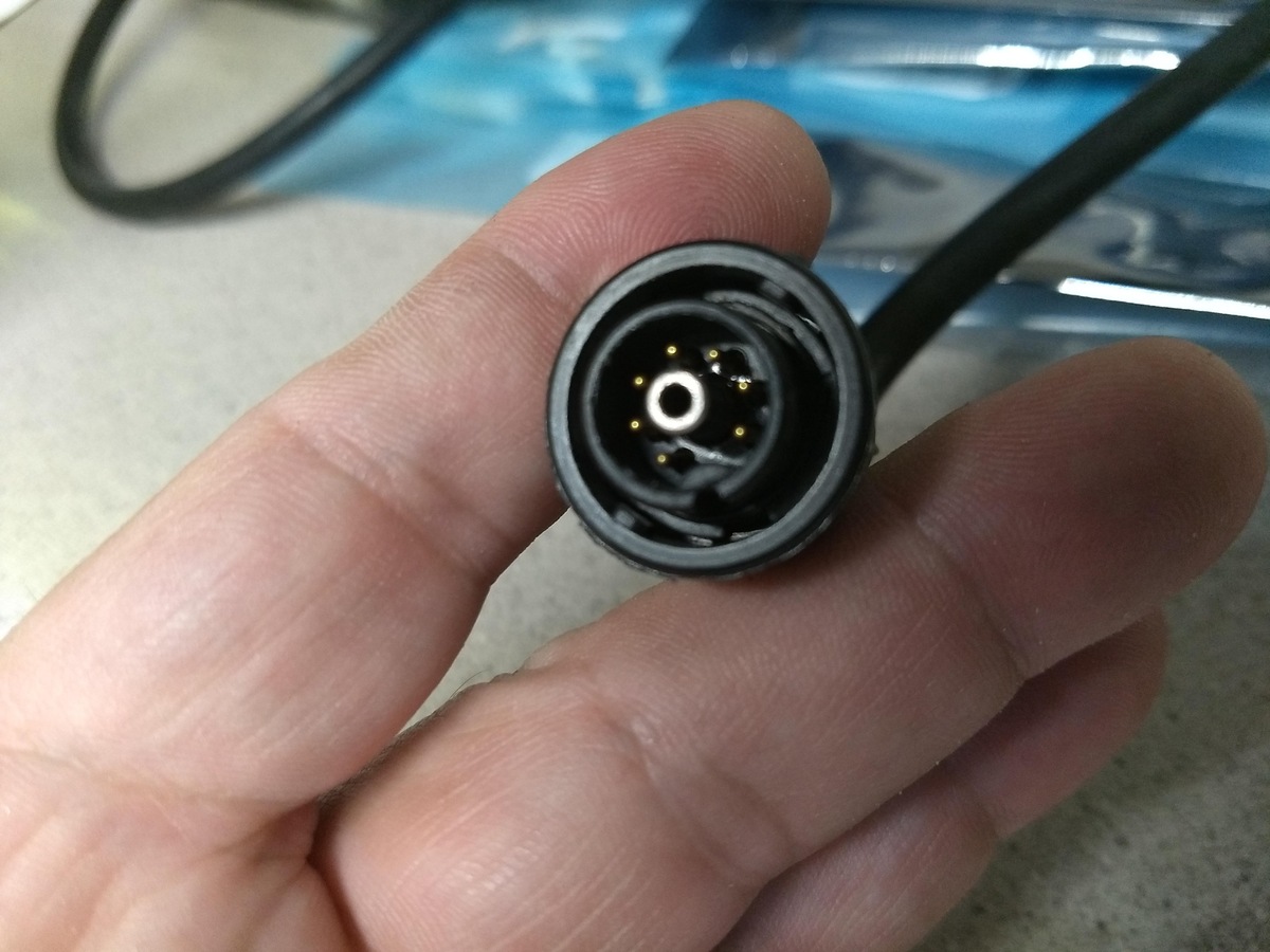

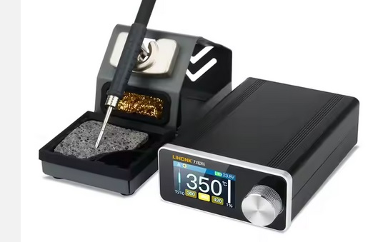

Ich habe vor ca. 1Monat eine solche Lötstation (Siehe das Bild an) Set
um 40€ inkl. Versand und Steuern bei Chinesen gekauft, lieferzeit 7
Tagen und dabei sind C210 und C245 Kolben sammt lötspitzen und rest wie
auf dem Bild. Natürlich Klon aber funktioniert tadelos und auf 400 grad
kommt für 3Sec.
Mit Kalibrierung option, Stand by, Sllep timer und automatische erkenung
von dem Lotkolben typen. Und was wichtigste ist, funktioniert mit
Originalen kolben+ original spitzen sowie mit kombionation Klon Kolben +
original spitzen.
Und für diese 40€ was will man mehr!?
Was betrifft deine Originale lotkolben, Ich bin auch interessiert aud
diese Anschlüsse mit dem loch in der mitte.Metcal hat auch mal solche
gehabt aber ich finde auch nicht wo kann ich kaufen. (Siehe zweite Bild
an)
Falls jemand weiss kann gerne hier schreiben

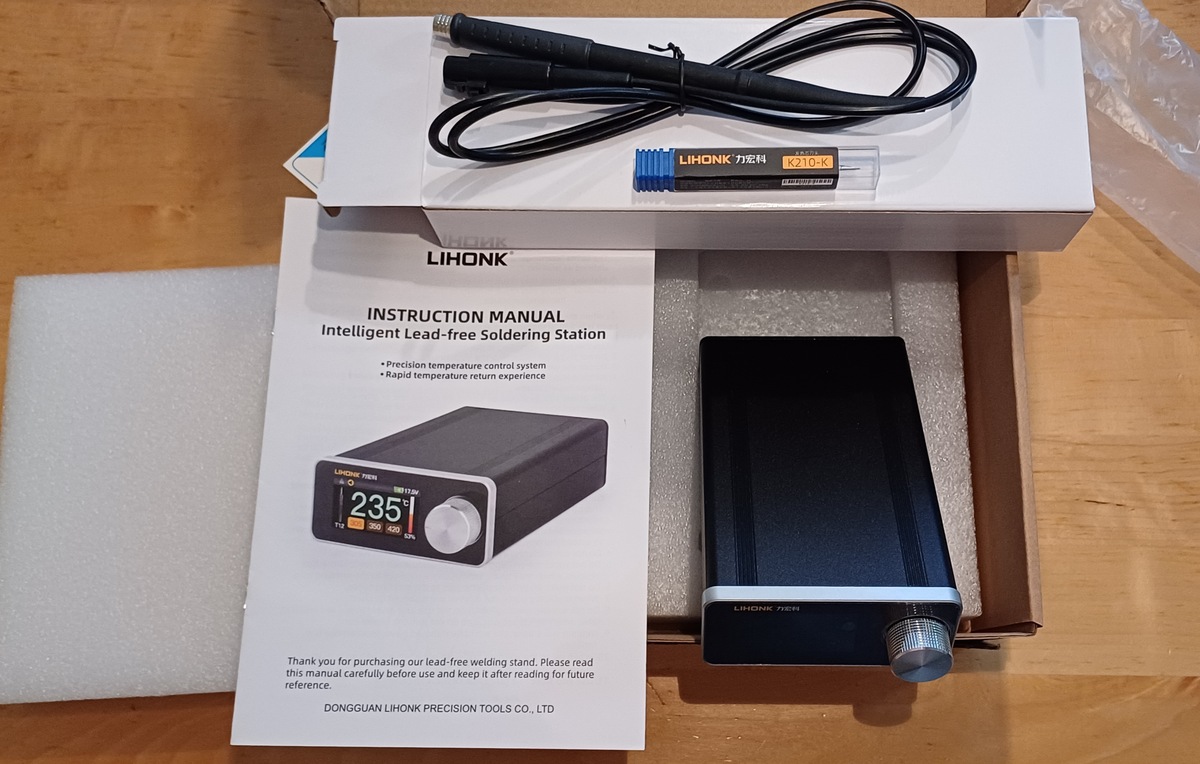

von Finn S. (paracelsius)
Das ist natürlich eine coole sache, wenn man dann auch noch die
originalen Lötkolben verwenden kann.
Ein Klon von welchem Hersteller? Also welchen original-Lötkolben kannst
Du dafür verwenden? Gibt es eine Auflistung mit kompatiblen Lötkolben?

Ja, originale JBC lötkolben funktinieren 1A. Und funktioniert mit
T115,T210 und T245  und kostet ein scheiß!
Bei K7 ist Nur T210
Bei K8 Nur T245 und
bei K9 T210 und T245 Lotkolben sammt lötspitze dabei!
Und wie gesagt 3-4 Sec (Je nach Lötkolben) bis auf 400 grad! Einfahc
hammer.
Hersteller ist LIHDNK .

Ja, Im grunde hast du mehr weniger recht aber NUR mehr weniger"

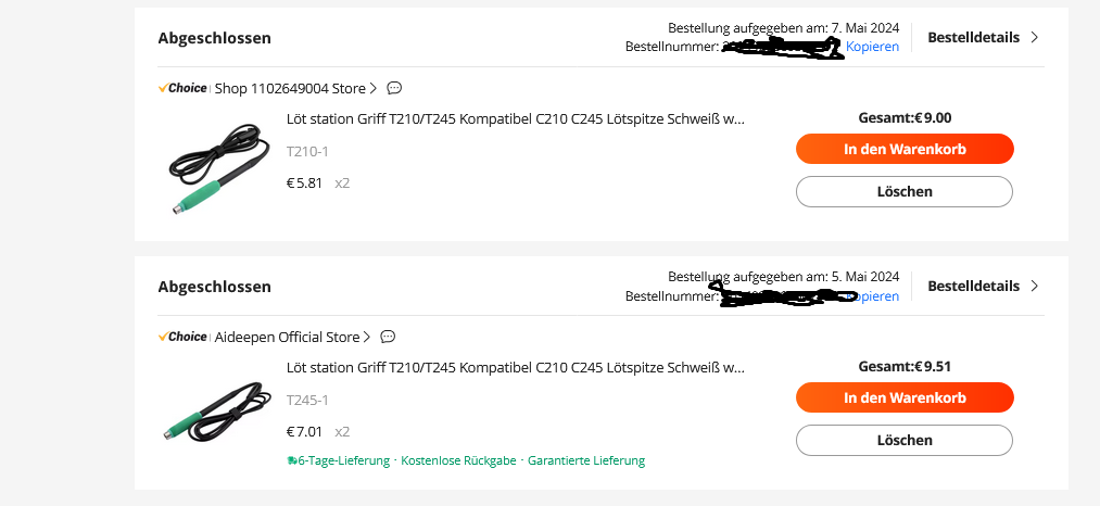

Der hauptunterschied zwischen originale und Klon Lötkolben griff ist in
der verarbeitung sowie die aufnahme für die kontaktringe von der
Lötspitze
Deine Yihua C245 Griff kostet 4€ und ich habe hier schon drei schon
"defekte", die Sind mit haltebügeln stat messing federringe und sind
kaputt gegangen nach weinger tagen!
Was betrifft die verarbeitung sowie stabilität und optionen von mir
vorgeschlagene ist um 50% bessere als deine Yihua und kostet um hälfte.

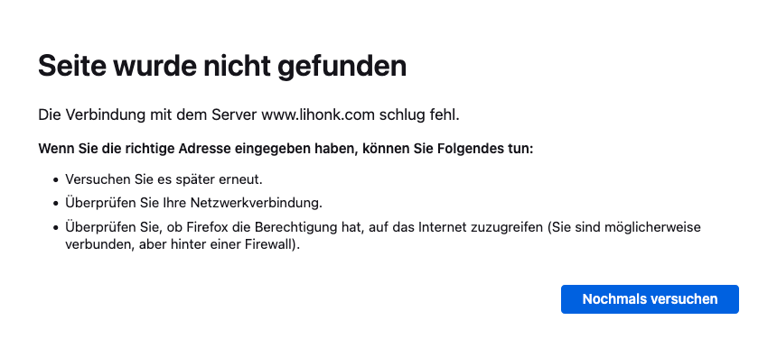

Hersteller ist https://www.lihonk.com/ aber ist schwer zu erreichen.
Probiert euch mit VPN.
Eine video hier
https://www.bilibili.com/video/BV1HRzFYCEFe/?
von Harald K. (kirnbichler)
Nein, das ist dann kein Yihua-Griff, sondern ein Klon davon. Yihua
selbst will deutlich mehr Geld dafür haben.
Und --wie ich übrigens schrieb-- wenn man einen "echten" Yihua-Griff mit
einem JBC-Original vergleicht, sind die Unterschiede äußerst gering.
Daß natürlich irgendwer auch einen Klon nachbaut, um noch billiger zu
sein, ist kein Wunder. Und dann kommt sowas dabei heraus wie Du da
erlebt hast.

von 900ss (900ss)
Hast du bitte einen Link dahin? Ich finde leider nichts zu genau der
Station. Danke.
Das ist doch die Empfehlung:
von 900ss (900ss)
Ich vermutete er hätte es bei Ali o.ä. gekauft. Der Link sei eben nur
die Seite des Herstellers.
900ss schrieb:
Wie schon damals geschrieben ich habe es direkt bei dem Hersteller
gekauft.
Sowas gibt es nicht bei Aliexpress zu kaufen!
> Station. Danke..
oder probiere hier über Chat was zu erreichen.
https://www.globalsources.com/dongguan-lihonk/showroom_6002000128207.htm
