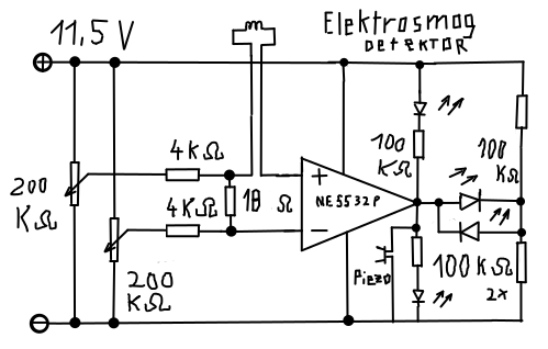

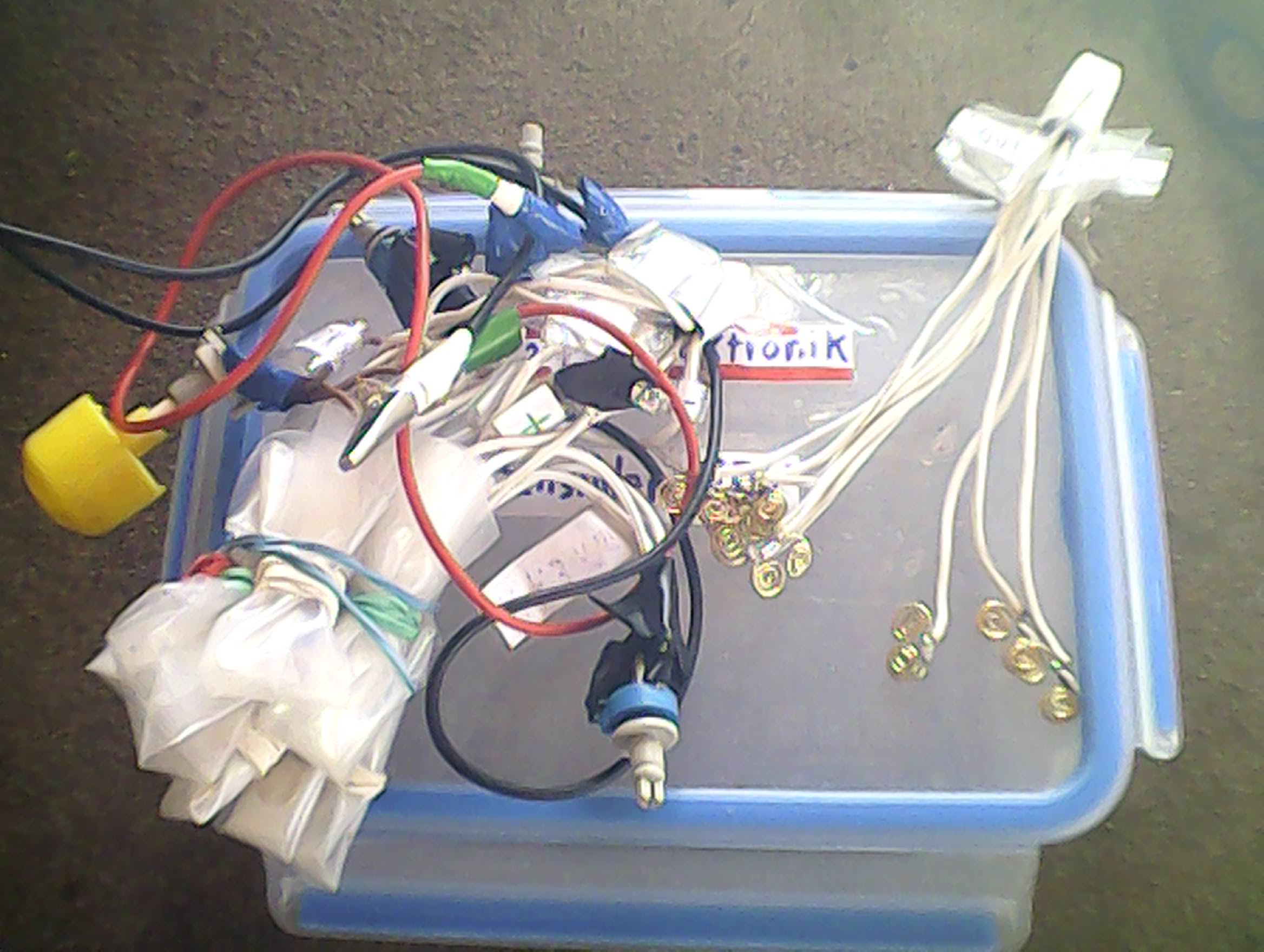

Hallo Leute ! Ich habe einen NE5532P Operationsverstaerker an seine
sensible Vergleicherkante geregelt. Das habe ich mit den beiden
4 Kiloohm-Spannungsteiler-Potentiometern manuell nicht mehr geschafft.
Ich musste noch den 180 Kiloohm-Potentiometer als Feinregler mit
einbauen, bis ich dann mit ruhiger Hand die sensible Kante vom OPV
einstellen konnte. Dem Zwischending, zwischen an und aus, bei der
gruenen Leuchtdiode, am Ende. Die hat geflackert, unabhaengig davon, ob
ich sie herum trug, den OPV mit dem Magneten streichelte, oder die ganze
Schaltungsverstrippung samt Batterie-Stromquelle in einen freilich nicht
voll dichten faradayschen Kaefig packte. Aber das muesste doch
hinreichend abgeschirmt haben. Wie kommt dieses chaotische
teilperiodische Flackern der Leuchtdiode, zu stande ? Siehe Schaltplan
im Anhang.

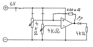

Den 180k Feintrimmer kannst du weglassen und stattdessen lötest du
einfach einen 220k Widerstand vom Ausgang zum nichtinvertierenden
Eingang. Dann zappelt am Ausgang auch nichts mehr und du erhälst eine
stabile Hysterese (Umkehrspanne).

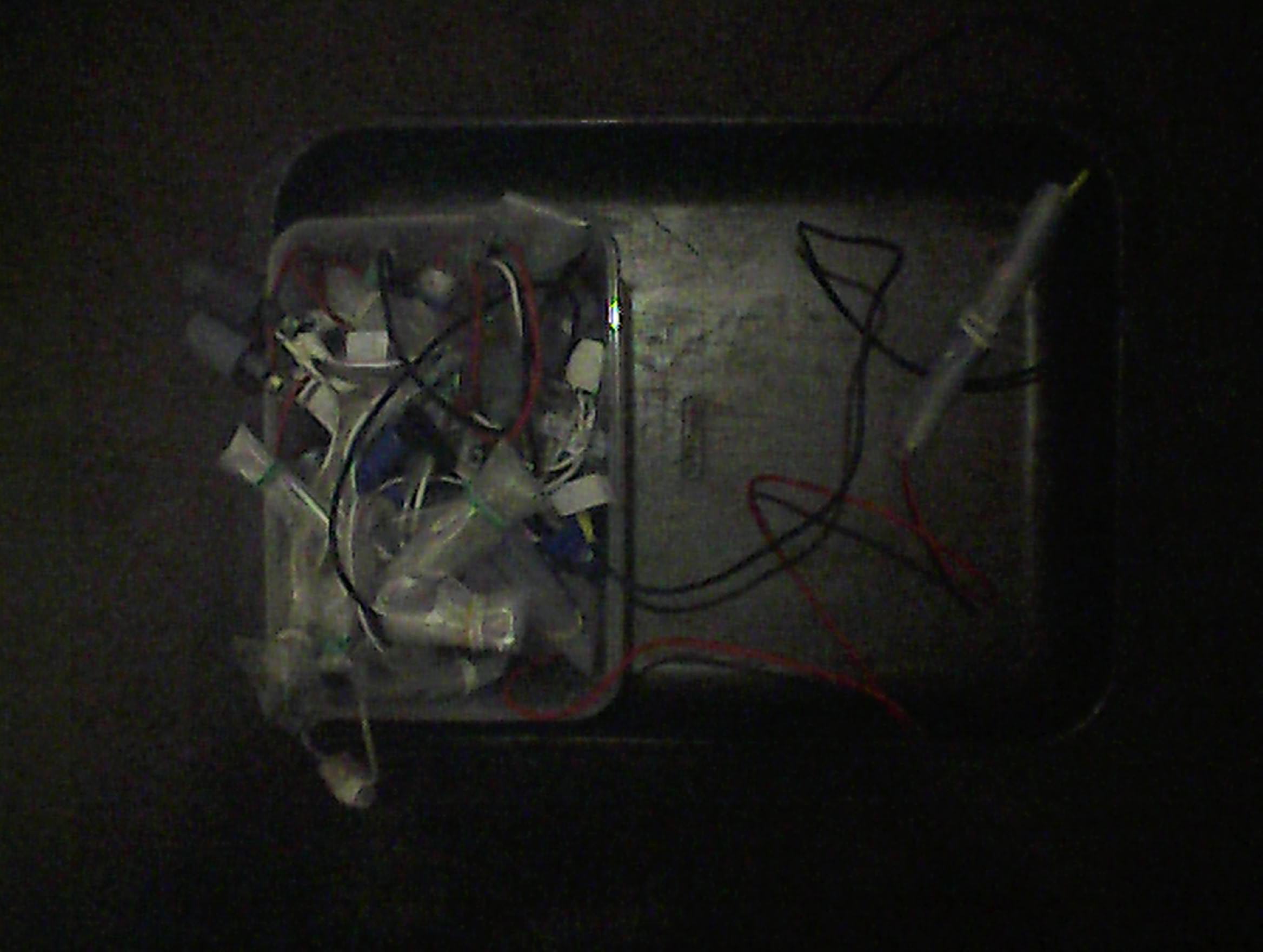

von Ralf S. (pinselohr)
Es war ja genau meine Absicht, etwas hochempfindliches zu bauen. Drum
muss ich mich nun um die einzelnen Steorer kuemmern. Lohnt sich das, das
noch mal
kleiner fester, und abgeschirmter zu bauen ? Mein flexibler Testaufbau
gewinnt jedenfalls keinen Schoenheitswettbewerb. So wie das geflackert
hat im Stockdunklen, wo ich ein Geschicklichkeitsspiel am Feinregler
hatte, schlimmer als das Hoch und Runter der Boersenkurve, was soll das
sein ?? Lawinen an Ladungen, in diesem Haufen Plastik und Draht ??
Thermisches Rauschen waere viel konstanter !

Ja, zum Beispiel in eine Blechdose. Die Stromversorgung (Batterie)
gleich mit rein, dann koppeln schon mal keine Störungen von einer
externen Stromversorgung rein. Am Ausgang eine Chinch- oder BNC-Buchse,
dort kann man dann ein Oszi oder die Soundkarte vom Rechner anschließen
um zu sehen, welche Frequenzen enthalten sind.

von Rainer W. (rawi)
Mit der Schaltung wird die nie und nimmer stabil, sondern hängt von der
Potistellung ab.

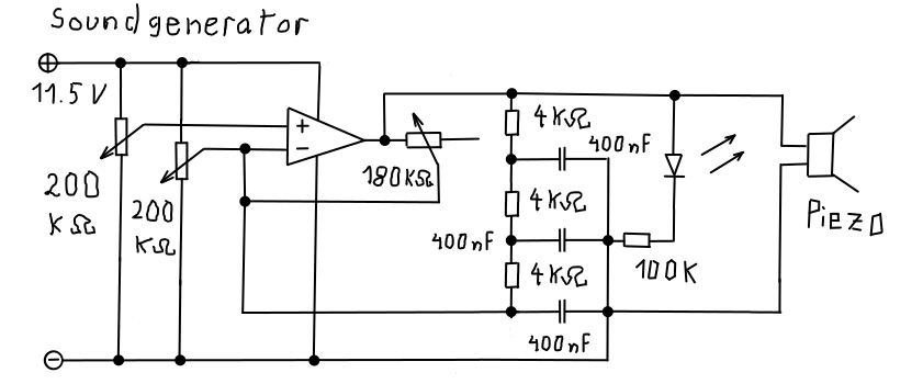

Ich habe das schon mit Batterien betrieben. Das Labornetzgeraet stoert
die LED wo sie dunkel sein sollte, das nehme ich schon kategorisch
nicht. Obwohl das eigentlich vom ELKO gepuffert ist. Ist vermutlich ein
HF-Anteil. Dem Billigteil ist eh nicht zu trauen, denn der
Kondesatorknall kann ein Teil zerstoeren trotz am Geraet eingestellter
Stromgrenzen ! Gesundes Misstrauen ist zu empfehlen. Ausserdem brauche
ich noch einen hochohmigen Wiederstand. Der kommt an den sensiblen
Spannungsteilerkontakt vom OP-IN-, dem invertierenden Eingang. Und
verbindet den traegen Elektrolyt-Kondensator, der gegen Masse,
geschaltet ist. Und der bekommt den Feedback ueber den hohen schlaffen
treagen langsamen RC-Glied-Wiederstand, vom OPV-Ausgang. Ist also auch
eine Art Loopback, nur eben ein extra traeger. Das ist mein Plan, ich
muss noch ein paar Teile aussortieren. Ihm einen Arbeitspunkt
einzustellen, mit Potentiometern, genau wie in der ersten Schaltung. Die
noch einen langsamen Drift-Kompensator bekommt. Mit genuegend hohen
Spannungsteiler-Wiederstaenden wird sie hoffentlich eine Weile recht
wirr vor sich hin
zappeln. Mal sehen ob das klappt. Ich finde das lustig wenn Elektronik
mal
ein wenig spinnt und gestoert ist !

Vielleicht hast du auch noch den Handy daneben liegen. Das hat 0,5 Watt
Sendeleistung und springt von Zeit zu Zeit von selbst an. Die HF wird
dann an den Basis-Emitterdioden der Eingangstransistoren im IC
gleichgerichtet. Das reicht um den Opamp völlig zu übersteuern.

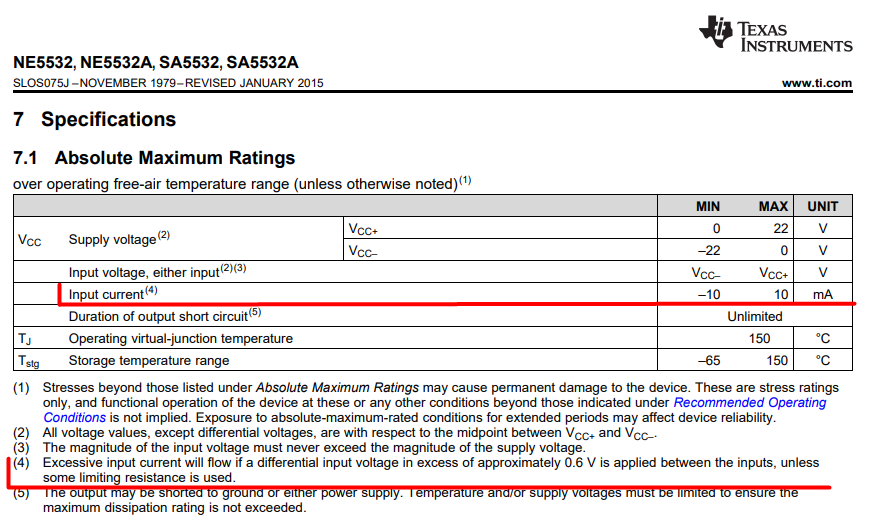

Du betreibst die Schaltung mit 6V. Das ist für den NE5532 zu wenig. Der
Hersteller empfiehlt -Vcc+ mindestens +5V und VCC- moindestens -5V, also
mindestens 10V "querrüber".
Wenn man diese Vorgaben so massiv unterschreitet, geben gewöhnlich als
erste die Stabilisierungsschaltungen im IC auf.

Aufbau oder Steckbrett sind egal, weil die eingangs gezeigte Schaltung
vollkommen schwachsinnig ist.

Danke fuer die Antwort mit der Versorgungsspannung. Im Datenblatt ist
die Angabe etwas unklar formuliert. Dort steht beim plus Versorgungs-Pin
mindestens 5 Volt. Aber auch beim Minus-Versorgungs-Pin. Er braucht also
mindestens 10 Volt. Hats aber bei 5.8 Volt und 6.2 Volt auch schon
gemacht. Also akkurat ein und aus geschaltet bei kleinen Drehungen am
Ich spiele halt mit Elektronik herum. Und teste sie. Man kann auch an
der Grenze vom Ozillator spielen. Ich finde an der Grenze wo er noch
schwingt, gibt es die ulkigsten Klaenge, wenn man das Gestrippe in der
Plastikbox hat, und an den Reglern dreht !

Schutz gegen zu große Differenzspannungen. Denn die Spannung zwischen +
und - Eingang wird von einem OP in einer "normalen" OP-Schaltung sowieso
auf 0 geregelt.
Diese Dioden haben in deiner piper.png Schaltung übrigens die
Auswirkung, dass der OP ratzfatz kaputtgeht, wenn du das eine Poti nach
oben und das andere nach unten drehst, weil dann der Input Current von
+-10mA überschritten wird und diese Eingangsdioden durchlegieren.
Langer Rede kurzer Sinn: für deine Basteleien solltest du einen OP
nehmen, der eine solche Eingangsbeschaltung nicht hat und eine große
differentielle Eingangsspannung erlaubt. Oder beim NE5532 wenigstens
noch Serienwiderstände vor diese Eingänge schalten (so wie die Note (4)
empfiehlt)...

Ralf S. schrieb:
> Welchen Zweck haben diese Dioden zwischen den Eingaengen ?
Für einen OpAmp in einer Schaltung mit Gegenkopplung sind die Dioden im
Betrieb belanglos, weil es dort eine Hauptaufgabe des OpAmps ist, die
Differenzspannung auf Null zu regeln und bei 0V passiert an der Diode
bekanntlich nicht viel. Einzig die Kapazität geht in das
Frequenzverhalten ein.
In der im OT gezeigten Schaltung sorgen die Dioden dafür, dass die
Differenzspannung nie über die V_f der Dioden (BE-Strecken) steigen
kann, was bei ungünstiger Einstellung der Potis natürlich schnell zu
ihrem vorzeitigen Ableben führen kann. Die Dioden fangen oberhalb von
etwa 0.6V an zu leiten (Fußnote (4) Absolute Maximum Ratings im
Datenblatt NE5532)
Die Potistellungen entscheiden darüber, wie hoch der Querstrom durch die
OP-Eingänge ist. Laut Datenblatt darf er maximal 10mA betragen und der
Anwender muss für Einhaltung dieses Grenzwertes sorgen. Bei der gewagten
Schaltung mit den Potis sollten wenigstens Strombegrenzungswiderstände
in Serie zu den OP-Eingängen geschaltet werden, damit kein Missgeschick
passieren kann.

Carypt C. schrieb:
> Flusspannung der Diode, der Eingang
> kann dann nur zwischen +0,7V und -0,7V schwanken, beispielsweise.
Soweit korrekt.
> ich denke bei den Transistoren ist es ähnlich,
> nur daß hier +0,2V bis -0,2V begrenzt ist
Das ist falsch. Die Transistoren sind als Dioden beschaltet. Und wenn du
dich auf die Sättigungsspannung der CE-Strecke beziehst - irgendwie muß
der Transistor ja erstmal durchgesteuert werden.
Carypt C. schrieb:
> ich denke bei den Transistoren ist es ähnlich, nur daß hier +0,2V bis -0,2V
> begrenzt ist
Falsch gedacht - wenn du dir im Datenblatt das Blockdiagramm der
Innenschaltung des NE5532P anguckst, siehst du eine feste Verbindung
zwischen Basis und Kollektor. Damit legt die BE-Diode die Schwelle fest.
In der Fußnote (4) bei den Absolute Maximum Ratings ist die Spannung, ab
der das Konstrukt leitfähig wird, sogar angegeben.

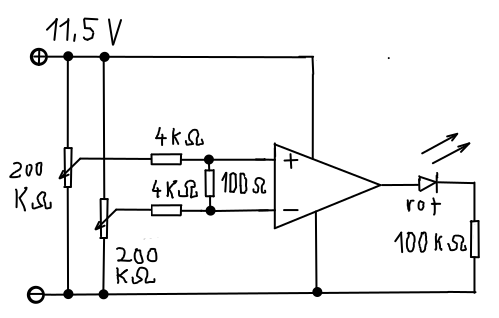

Endlich habe ich eine bessere Schaltung mit Wiederstaenden am OPV. Und
die hat mich begeistert. Ich habe sie auf die sensible Flanke vom OPV,
eingestellt also in die Mitte zwischen an und aus. Die hat gemerkt dass
ich meine Hand an das Strippengewirr gehalten habe. Und hat auch
periodisch geblinkt. Hat sich also ein periodisches Signal von anderen
elektronischen Geraeten eingefangen, und verstaerkt.
von Roland F. (rhf)
Ralf S. schrieb:
> Und die hat mich begeistert.
Ich hätte da mal 2 Fragen:
1. Ist der "Nachwiderstand" der roten LED wirklich 100KOhm groß?
2. Welche Erkenntnis hast du jetzt gewonnen?
rhf
Welche Erkenntnis habe ich gewonnen ? Dass ich mit einer
Leiterschleifenverlaengerung am In + Eingang, und noch einem
Piezospeaker am Ausgang gegen Masse, einen tollen Detektor fuer
elektromagnetische Stoerungen, bekomme. Ich habe den Apparat so mit der
Strippe im Raume herum getragen. Mal hat das gerauscht, bei leuchtender
LED. Mal hat das geblinkt, und geknattert. Und meine Hand hat diese
Leiterschleife auch gemerkt, wenn ich den Apparat still hin gelegt habe,
und meine Hand in der Leiterschleife, bewegt habe. Worauf ich Lust
haette waere eine Schaltung, die wirklich irre wird. Sich
quasi-unverhersehbar verhaelt. Kennt ihr so eine ?
Bei dieser verbesserten Schaltung ist die Einstellung der Potentiometer
freilich immer noch feinfuehlig, und immer noch ein
Geschicklichkeitsspiel. Aber sie ist etwas stabiler, man schafft es noch
die Regler einzustellen. Kann also noch verbessert werden, mit etwas
anderen Wiederstaenden, hoffentlich.
Hurra ! So macht er viel mehr Spass. Wegen des geringeren
Brueckenwiederstandes von 18 Ohm, ist er viel leichter an den Reglern
einstellbar. Der reagiert sehr feinfuehlig auf Elektrosmog. Der bildet
keine gleichfoermige Glocke, sondern stehende Wellen im Raum.
von Sherlock 🕵🏽‍♂️ (Gast)
Eigentlich brauchst du nur einen Eingang mit Poti versehen. Den anderen
kannst du fest auf eine mittlere Spannung legen.
