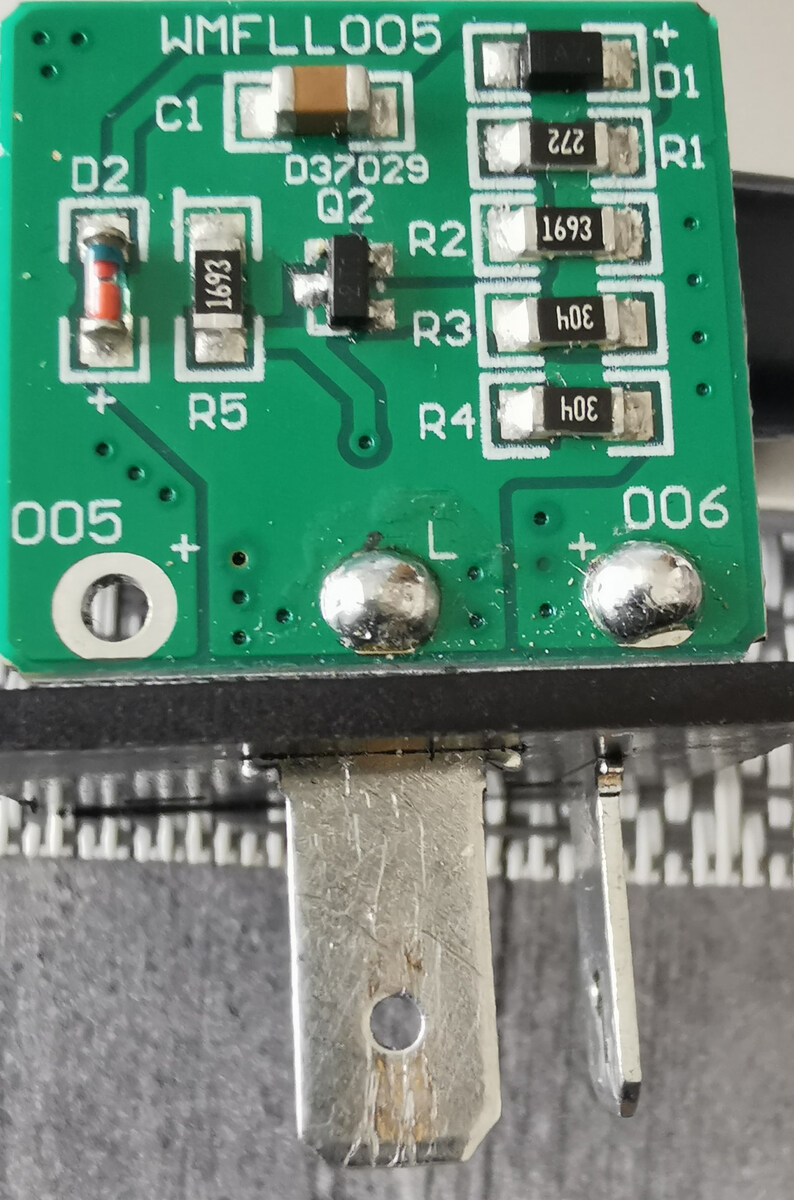

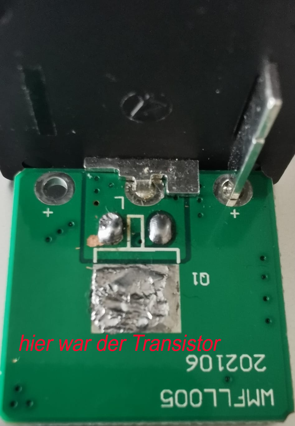

Hallo Profis
Kann mir bitte jemand sagen was für ein Transistor es sein könnte?
Der Transistor ist defekt und die Bezeichnung wurde leider unkenntlich
gemacht. Es handelt sich um eine Blinkschaltung.

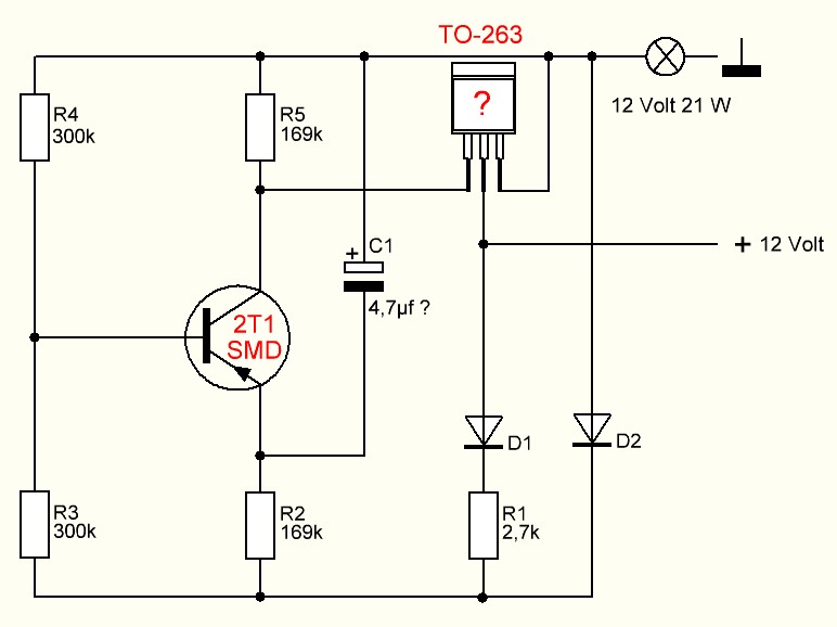

Meiner Meinung nach müsste es ein PNP (übliche Anschlussfolge BCE) sein.
von Peter K. (chips)
ich denke, er sucht eher den TO-263, könnte ein P-Kanal FET sein
von Enrico E. (pussy_brauser)
Ich tippe mal auf einen TIP127 Power Darlington PNP Transistor im
TO-263-2L Package.
von Ingo W. (uebrig) Benutzerseite
Wobei damit die Polarität der Betriebsspannung im Widerspruch mit der
Zonenfolge der Transistoren steht.
von Jürgen (oldie)
Vielen Dank
ja es geht um den TO-263.
@Enrico
ich habe einen BD776 mit einer kleineren Last versuch. Hat aber nicht
funktioniert.

von H. H. (Gast)
So hochohmig wie der angesteuert wird das bestimmt ein MOSFET sein.
Lothar M. schrieb:
> Ich würde da eher einen UJT vermuten wie im
Der kleine "2T1" ist bestimmt ein S9012, PNP.
Am besten wäre es, der TE zeigte die ganze Platine.
Dann müsste der Elko umgedreht werden, allerdings würde auch die
Betriebsspannung wieder "richtigrum" sein. Der Leistungsschalter wäre
dann N-Kanal.
von Jürgen (oldie)
P-Channel funktioniert nicht. Habe es gerade mit einen AOD409 versucht.
Den ELKO könnte ich falsch eingezeichnet haben! Sorry
von H. H. (Gast)
Also schon mal kein Elko, sondern ein MLCC.
Und D2 wird eine Z-Diode sein.
D1 ist eine 1N4007.
Und Q1 kann eigentlich nur ein n-MOSFET sein, mit niedriger
Thresholdspannung.
von Jürgen (oldie)
OK es funktioniert! Danke
Ingo und H.H. hatten recht mit dem N-Kanal Mosfet.
Habe einen CMP3205 versucht und es geht. Leider wird der ohne Kühlung
bei 21W sehr schnell heiß. Was jetzt auch erklärt warum der originale
Transistor gestorben ist. Die Schaltung ist laut Aufschrift für 1-50W
geeignet.
Nochmals vielen Dank an alle!
von H. H. (Gast)
Weil er eine viel zu hohe Thresholdspannung hat.
Da wäre ein IRF3708 angesagt, aber die Originale gibts ja leider nicht
mehr.

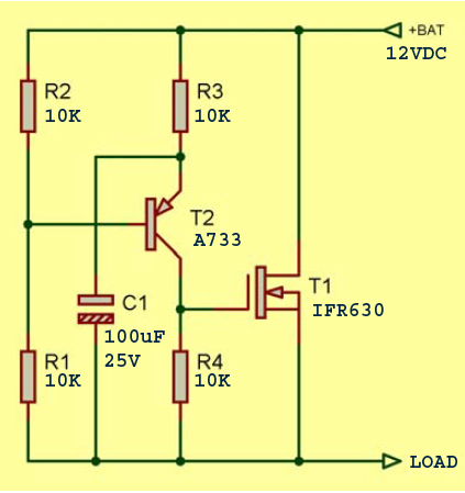

Hier ist der Link, wo erklärt wird, warum der Mosfet so warm wird:
https://electronics.stackexchange.com/questions/661080/why-does-this-automotive-blinkers-n-mosfet-get-so-hot
Die Verbessserung ist leider nicht dort zu finden.
Bei dieser Blinkschaltung liegt am Mosfet die erhöhte Spannung vom Elko
an, so dass die Verlustleistung nicht so hoch am Mosfet wird.
https://www.elektronik-labor.de/Notizen/0911Blinker.html
Allerdings ist dieser Durchbruch bei einigen Transistoren nicht
vorhanden:
Beitrag "Transistoren auf Eignung als Avalanche-Sägezahnoszillator testen - mitmachen!"
von Heinrich K. (minrich)
Das ist kein Sägezahnoszillator, DödelDieter!
Bei Deiner Schaltung handelt es sich aber um das Prinzip von dem Bild.
Der rechte Transistor ist durch den Mosfet ersetzt worden.
Der linke Transistor ist durch den Komplementärtyp ersetzt worden. Die
Rückkopplung geht daher nicht an die Basis, sondern an den Emitter
(Stichwort Basisschaltung).
