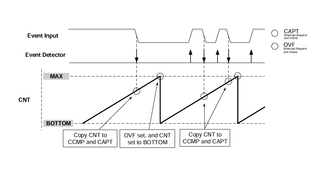

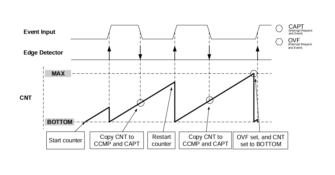

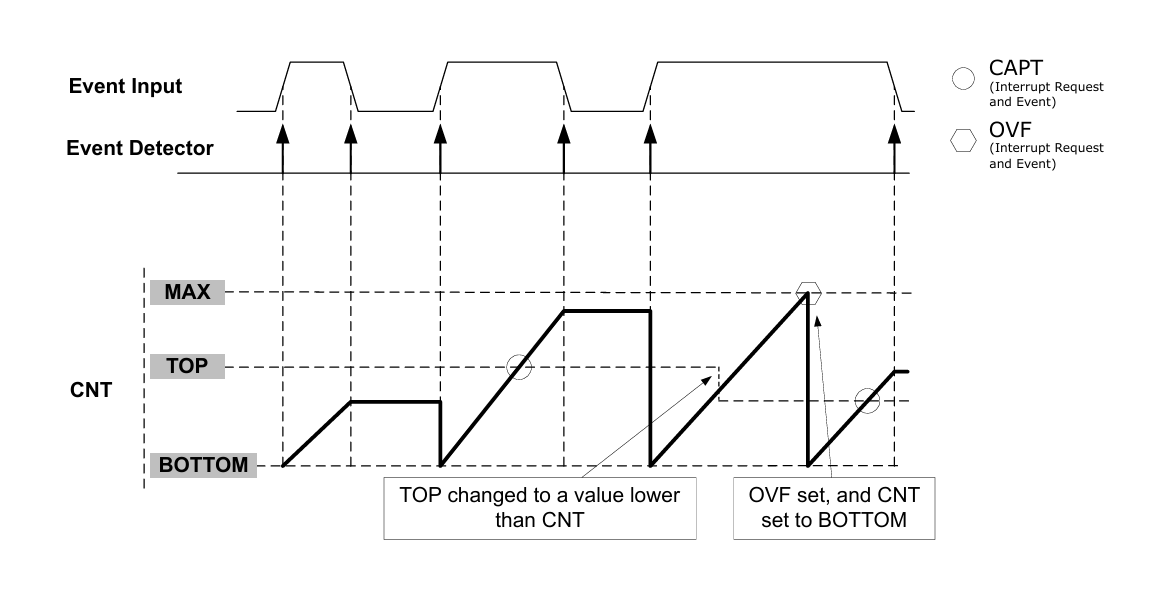

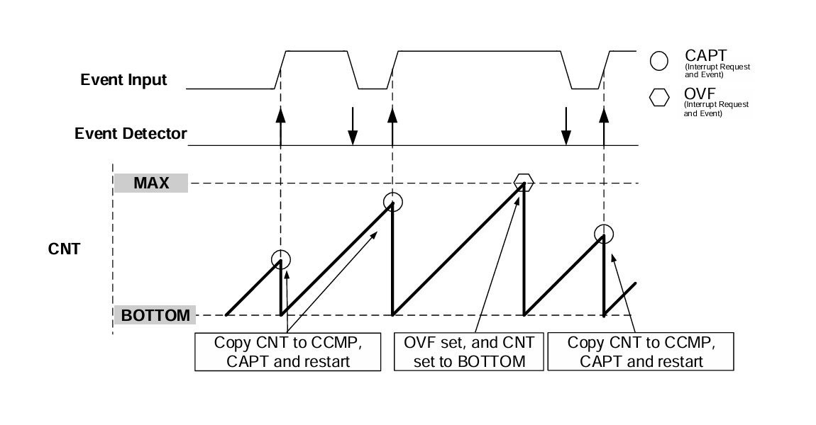

Mi N. schrieb:
> Bei den neueren AVRs haben mich immer die Timer abgeschreckt - etwas
> schräg, wenn man zuvor die einfachen Timer kannte, die für meine
> Anwendungen völlig ausreichten.
Schrecken dich die Timer immer noch ab? Glaube ich doch nicht bei dir.
Oder hatten sie dich abgeschreckt? Die alten Timer sind sozusagen
Multi-Kulti. Die neuen Timer sind spezialisierter. Man hat das Gefühl
man hätte davon immer zu wenig. Das Einzigste was mich etwas stört ist
der eingeschränkte Prescaler von TCA. Dafür ist die Handhabung einfacher
gewurden, wenn man es im Gesamten betrachtet. Man muss bspw. keinen
Overload mehr beachten, man kaskadiert den nächsten TCB dazu, bis der
Zählumfang für einen passt. Die TCBs sind die perfekten "Mess-Timer" für
alles. Für deinen präzisen Frequenzzähler kann man wie bei anderen den
Komparator davor schalten usw..

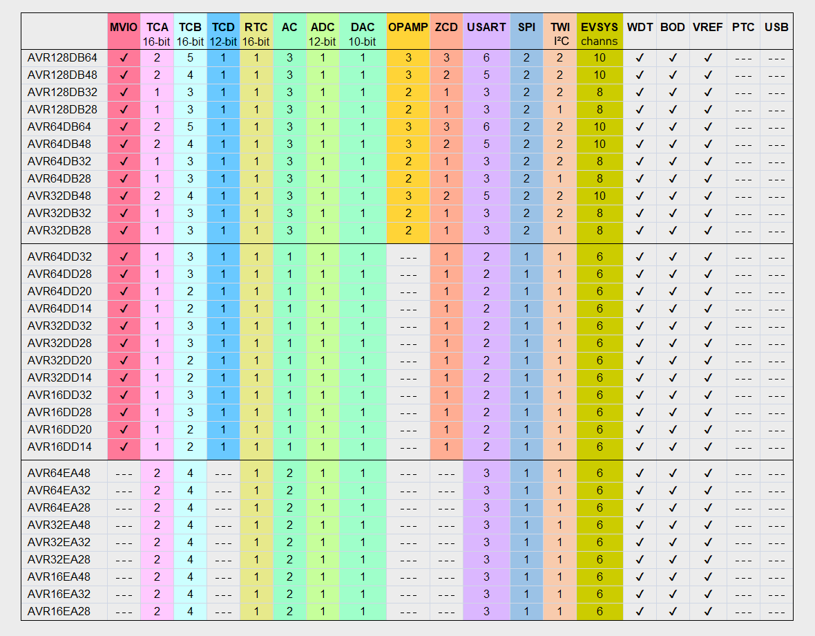

Eigentlich benötige ich nur einen AVR128DB oder einen AVR64EA. Letzterer
hat immer 4x TCB dabei und hat seltsamerweise 10.000 Flash cycles im
Datenblatt stehen. Vielleicht hat auch jemand bei den 1.000er eine Null
vergessen. Kann alles sein. :-)

Mich würde mal interessieren, woher ihr die übersichtlichen
Darstellungen habt. Wahrscheinlich bin ich einfach zu blöd, aber bei
Microchip finde ich nichts dazu.
Auch so eine Darstellung wir hier:
Beitrag "Re: Moderne AVR (Nachfolger Atmega und Attiny)"
hatte ich bisher nicht gefunden.
Auf der Webseite von MC gibt es gar keinen Hinweis, das so etwas wie die
Mega0-Serie existiert.
Danke im Voraus!
