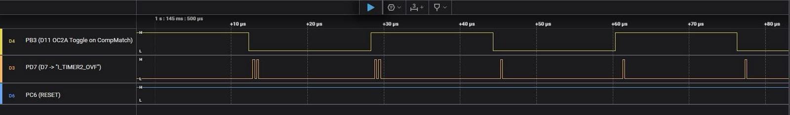

Hallo
Ich tauche gerade in das Thema Assembler und 328P ein.
Ich lasse den Timer2 ohne prescaler als freerunning im Mode0 laufen.
Das passt auch, alle 16us ändert sich der Ausgang von PB3 (OC2A).
Next step ist, zwei rechecksignale über PD7 innerhalb des Timer2OverFlow
Interrupts auszugeben. Daran cheitere ichanscheinend (oder die Test HW
ist zu schwach). Ich bekomme einmal ein Recht oder manchmal die
gewünschten zwei Rechtecke auf D7, allerdings nicht konstant immer.
Habe ich etwas übersehen?!?
Danke für die Hilfe
Gruß Andreas

von Andreas (Firma: Self education) (andreas_bujok)
Hallo Peter
Hier nun die "Bereinigte" source Datei und das SALEAE logfile.
Danke
Gruß Andreas

von Björn W. (bwieck)
Die Samplerate in LOGIC zu klein eingestellt?
von Sherlock 🕵🏽‍♂️ (Gast)
Wollte ich auch gerade fragen.
Vielleicht mal die NOPs verdreifachen.
Guter Hinweis!
Ich werde das nachher einmal gegenprüfen.
Welche Rate müsste den mindestens eingestellt werden?
Jepp, das war's.
Für alle newbees nach mir:
- Mein "Testsystem" ist hier ein Arduino Uno mit modifiziertem
"RESET-EN".
[Darum auch die 16mHz]
- Achtet auf die Abtastfrequenz des LogicAnalyzer.
[Ist die Frequenz zu gering, können Signale ggf. nicht erfasst werden.
Eingestellt waren bei mir 2 oder 4 MS/s. Mit 25 MS/s bekomme endlich
meine beiden Rechtecke :-)]
Die errechneten Zeiten für jeweils High/Low stimmen (in etwa),
aber irgendwo muss der Preisunterschied zwischen Original und Clone
SALEAE berechtigt sein ;-)
