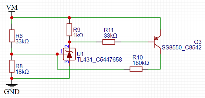

Ich habe einen Buck Converter, der von einem 2S-Lipo (7,4V) mit Strom
versorgt wird. Der Converter ist standardmäßig aktiv und kann
ausgeschaltet werden, indem ein EN-Pin auf GND gezogen wird (der Pin hat
einen internen Pullup).
Ich möchte nun den Converter ausschalten (den EN-Pin auf GND ziehen),
wenn die Akkuspannung unter 6,4V fällt und (wieder) einschalten, wenn
die Akkuspannung über 7V liegt,
Dazu habe ich mir einen TL431 hergenommen und die Referenzspannung über
Widerstände (33k und 18k) so eingestellt, wie ich es brauche (und die
Hysterese über einen weiteren Widerstand (180k) hinter einem
PNP-Transistor). So weit funktioniert das auch wie gewünscht. Wenn die
Spannung über 7V liegt, ist der Transistor geschlossen und der TL431
schaltet erst, wenn die Spannung unter 6,4V fällt und öffnet damit den
Transistor. In die andere Richtung schaltet der TL431 dann erst wieder
bei 7V (weil der Hysterese-Widerstand getrennt ist) und der Transistor
wird wieder geschlossen. So weit so gut, nun möchte ich aber quasi
immer, wenn der Transistor geöffnet ist, den erwähnten EN-Pin auf GND
ziehen. Das bekomme ich irgendwie nicht hin ohne die bisherige Schaltung
(die Hysterese) zu beeinflussen.

Beachte auch das der TL431 nie auf 0V exakt abfällt sondern durch die
UCE Spannung am internen Transistor auf max. 1-2V runter kommt.
Gerd E. schrieb:
> Achte auf den Eigenverbrauch vom TL431: der braucht 1 mA wenn er
> durchschaltet und etwas weniger kurz davor. Das halte ich bei nem Akku
> für keine so gute Idee.
Der TL431 schaltet aber durch, wenn die Spannung des Akkus hoch ist. Er
öffnet bei Unterspannung mit einem Reststrom von unter 1µA. M.E. reicht
ein einfacher Inverter für den EN Pin. Von da kann man noch einen
Hysteresewiderstand zum ADJ Eingang zurückführen.

von Michael B. (laberkopp)
Mark schrieb:
> nun möchte ich aber quasi immer, wenn der Transistor geöffnet ist, den
> erwähnten EN-Pin auf GND ziehen.
Ergänze am TL431
  |     +-- EN
  +----|I BS170
  |     |S
TL431   |
 GND   GNF

> die Schwellwert-Spannung herankommst, geht der Stromverbrauch deutlich
> hoch.
Ohne Hysterese gaht sowas sowieso nicht, dann dann gibts es unruhiges
Hin- und Herschalten der Anordnung. Man kann hier mit einem Widerstand
zwischen dem EN Pin und dem ADJ Eingang des TL431 eine Hysterese
einbauen, denn die Polarität passt nach dem Inverter.

von Harald A. (embedded)
Manfred P. schrieb:
> Der TL431 ist fehl am Platze, was bereits erklärt wurde. Eien µC
> einsetzen zu wollen, zeigt Unverständnis der Anforderung, aber wer nur
> einen Hammer kennt ...
Ich denke, ich weiß schon, was er vor hat und kenne die damit
verbundenen Problemchen (eines davon erwähnte ich). Was hier immer
wieder auffällt, das Du definieren möchtest, was einzig gut und richtig
ist und andere Meinungen entsprechend abkanzelst. Ich weiß, werden wir
nicht ändern, nerven tut es schon.
> Erkennen der Endspannung und Freigabe nach Laden ist genau das, wofür
> der ICL7665 erfunden wurde.
Dafür wurde er NICHT erfunden, wenn auch gelegentlich dafür genutzt. Ein
simpler Comparator löst die Minimalanforderung, auf Dauer braucht man
erfahrungsgemäß doch etwas mehr.
von Mark (manox)
Danke für die ganzen Vorschläge und Hilfen. Habe die Sache jetzt mit
einem ICL7665 gelöst, funktioniert so weit gut.
