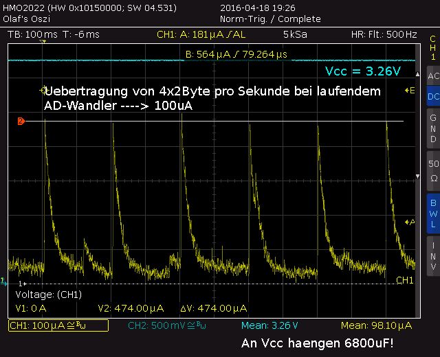

So wie es jeder macht: einen Shunt (niederohmiger R) in die Versorgungsleitung einschleifen, und Spannungsabfall darüber mit dem Oszi angucken.
#7868591
aber zB um den Stromverlauf im Hochlauf des System etc.. zu messen wäre das mit dem Oszi sehr praktisch.
Yep! Ich sage sogar das sowas unverzichtbar ist. Aber solange die Chinesen nichts fuer 20Euro liefern will mir da keiner zustimmen. :-D

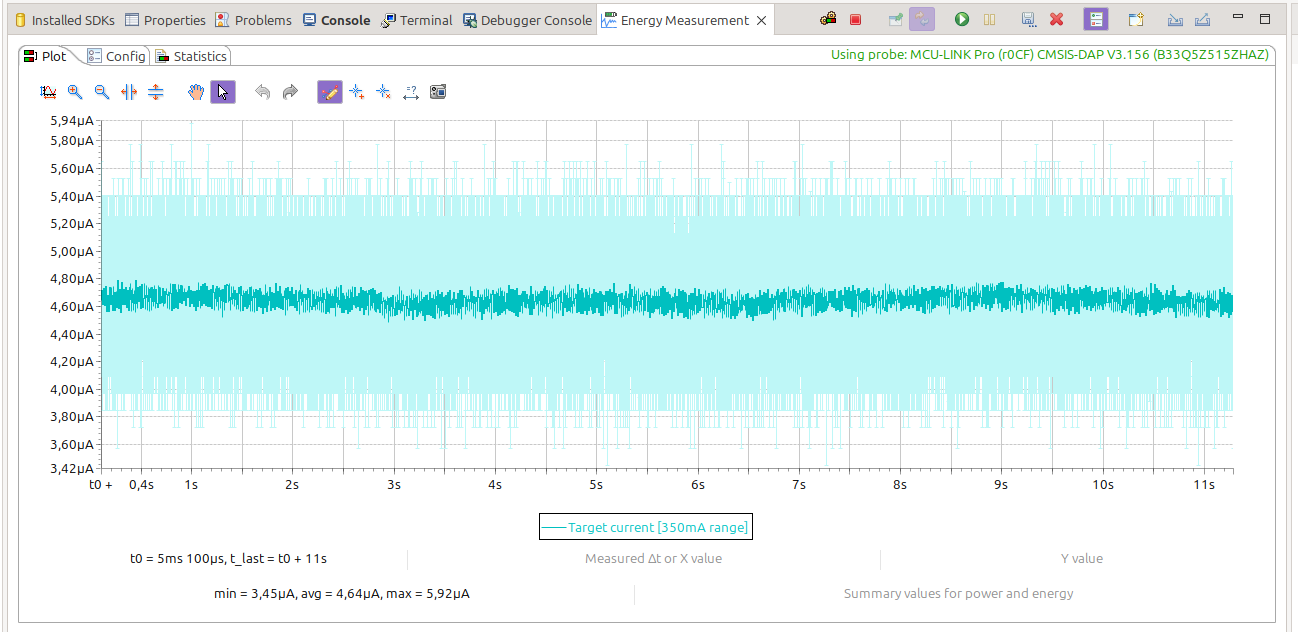

Ich habe mir für diesen Zweck ein MCU-Link Pro angeschafft (ca. 50€). Das ist primär ein Programmieradapter für NPX uController, der auch eine Strommesshardware bis in denn oberen nA Bereich besitzt. Er läßt sich aber auch ohne NXP uController verwenden. Du mußt Dir dazu halt nur MCUXpresso installieren. Da ist das Ding prima integriert. Es gibt 2 Messbereiche: 50mA und 350mA. Im 350mA Bereich messe ich problemlos 4uA mit schätzungsweise 10% Genauigkeit (mit Multimeter verglichen). Siehe Anhang. Näheres hier: https://mcuoneclipse.com/2021/10/17/new-mcu-link-pro-debug-probe-with-energy-measurement/
Wenn es um >10-100mA geht tut es auch, wie schon erwähnt, ein einfacher Shunt.

Einen Shunt und einen INA240 o.ä. als Vorsatz fürs Oszi.
Das Problem bei solchen Sachen ist das die Kurve dann auf einer PC-Software dargestellt wird, aber nicht mehr als eine von vielen Kanaelen auf dem Oszi. Man verliert also den Bezug zu anderen Messgroessen. Fuer mich ist sowas unverzichtbar. Aber das muss jeder selber wissen. Wenn einem sowas reicht dann hier eine bezahlbare Loesung: https://www.joulescope.com/products/js220-joulescope-precision-energy-analyzer

Nicht unbedingt. Das Ding hat auch einen Triggereingang. Das ersetzt kein Oszi, aber dafuer reicht es.

Warum nicht einfach einen 1 Ohm Shunt und Oszi direkt dran? Stoert da der Spannungsabfall?
Genau, das ist oft das Problem. Selbst wenn eine Schaltung wenig Strom braucht, oftmals hat man kurze Strompeaks. Oder der Einschaltstrom.
Aber da wir ja heute alle Oszis mit 10, 12 oder noch mehr Bits haben die gar nicht rauschen kann man sich das ja auch nochmal durch den Kopf gehen lassen.
Meine Erfahrung ist aber leider das man wegen Microcontrollern und anderen Schaltungsteilen die viel schlafen und dann mal kurz aufwachen eine relativ hohe Dynamik haben will.

und genau dazu ist eben der MCU-Link Pro genial. Und wenn man dann noch die MCUXpresso als IDE am laufen hat ..... Im mA Bereich geht das mit den 1 Ohm und Oszi super, aber mit der Dynamik hapert es da halt.

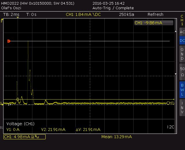

Ich würde mal schauen, ob man die Oszi-Eingänge auf 50Ohm und den Tastkopf-Teilerfaktor entsprechend einstellen kann. Damit hat man schon die Oszi-Strommessung ohne Zusatzaufwand und sauschnell. Natürlich bezahlt man dafür mit etwas Spannungsabfall.
Falls der Spannungsabfall damit zu hoch ist, kauft man sich sowas:
https://www.amazon.de/AILOOCEDI-BNC-Buchse-Adapter-BNC-Buchse-50KY-Q9-Adapter-Anschlusszubeh%C3%B6r/dp/B0D1GH9WMB/ref=sr_1_3?
und baut einen Messwiderstand nach eigener Vorstellung ein.

Dann nimm einen Shunt der möglichst wenig Spannungsabfall bewirkt, aber trotzdem so viel Spannung liefert dass Dein Oszi sinnvoll anzeigen kann...

Unsinnig, wenn man einen Vorwiderstand (Shunt) in die Plus oder Minusleitung der Stromversorgung hängen kann, darüber wird der Spannungsabfall am Oszi angezeigt...
Und man sieht auch den Stromverlauf!
Und der kleine Widerstand für ein paar mA kostet nix, selbst für ein paar Ampere wären es wenig Kosten im Cent-Bereich...

Siehst Du das, angesichts der vielen 0.1uF Kondensatoren in der Schaltung wirklich? OK, meinentwegen 10kHz ;-).
Die sind natuerlich hilfreich damit 100khz ausreichen. :)
Hier mal ein Bild von einen nRF81822. Ich glaube auf dem Board waren 2x10uF drauf. Und noch ein zweites Bild wo ich extra noch einen fetten 6800uF dran geloetet hatte um die Peaks runter zu bekommen.
Für meine Bedürfnisse mache ich da normal einen Filter <1kHz rein.
Ja sowas ist auch schonmal praktisch!
Vanye
#7870260
wenn das Keramik war, nehme ich meine Bemerkungen zurück. Ich muß mal bei mir testen welche uC Aktivitäten man reell noch sieht.
Das wird nichts, dafür ist die Induktivität solcher Cs zu hoch.
