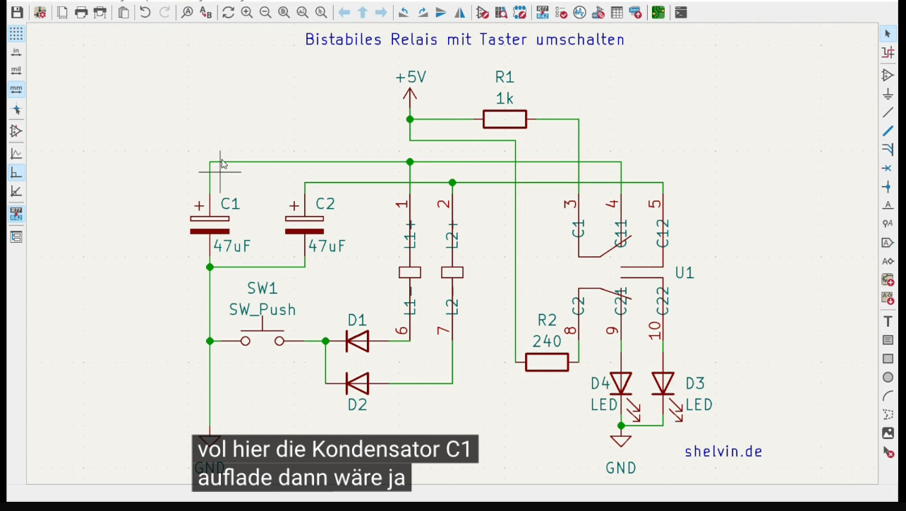

HFD2-S-12-L2.. bestellt.
Einzig eine Laien Frage hinterher:
Die Schaltung im Bild hat 1k Ohm, 47uF für die Spulen mit ~170
Ohm/Impedanz im Relais.
Kann ich diese Größen bedenkenlos für 12V und Spulen mit 960 Ohm
übernehmen?
Ich habe es nur grob durchgerechnet (Lade/Entladezeit) und denke: Ja…
Tausend Dank an dieses klasse Forum!

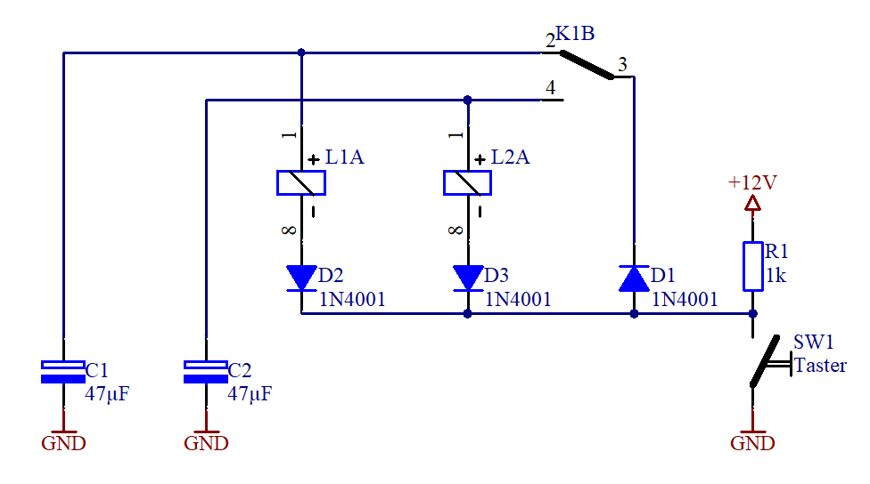

Wenn du keine IC-Schaltungen als Flip-Flop benutzen willst,
und es unbedingt Relais sein sollen, siehe im Anhang auf
den Titelbild die Relaisschaltung, die macht ganau das
was du willst.
von Dennis S. (whiterussian)
Günter L. schrieb:
> die macht ganau das
> was du willst.
NEIN

von Georg (schorschel)
> übernehmen?
Hat noch jemand hier bzgl Input?
Es will nicht ganz so funktionieren mit R= 1k Ohm und C= 47uF.
Vielleicht liegt es auch an meinen Dioden (1n4007)? Zu geringer Strom
über meine 960 Ohm Spule?
[schließe ich die 12V vor den 1k Ohm an (wie im Schaltplan), im
Anschluss Taster direkt an minus Spule 1 oder 2 (ohne Dioden), passiert
gar nichts. Erst wenn ich die 12 Volt kurz hinter den Widerstand
anschließe und dann wieder davor klemme, kann ich an den Minuspolen der
Spulen (vor den Dioden) wechselnd das Relais schalten.. es scheint als
müssten die Kondensatoren kurz einmal vorgeladen werden??
Hinter den Dioden angeschlossener Taster: es passiert gar
nichts..Niente. Kondensatoren zu klein?
Vielen Dank im Voraus
von Marcel V. (mavin)
Georg schrieb:
> es scheint als müssten die Kondensatoren kurz einmal vorgeladen werden??
Die beiden 47uF Kondensatoren werden doch schon abwechselnd über den 1k
vorgeladen und das dauert auch nur max. 0,25 Sekunden!
Ja das ist mir durchaus bewusst (in der theoretischen Betrachtung)
von Sascha W. (sascha-w)
Der Widerstand muss so groß sein, das damit der Strom durch das Relais
nicht reicht um zu schalten (ohne Kondensator). Der Kondensator wiederum
muss mindesten so groß sein das er genügend Energie zum Schalten
bereitstellt.
Sascha
> bereitstellt.
> Sascha
Ja danke das habe ich verstanden.
Zu Teil 1: der 1k Vorwiderstand zur 960 Ohm Spule ~> ungefähr 6V an der
Spule, laut Datenblatt mindestens 9,6 erforderlich. Passt also.
Meine bescheidene (lineare) Berechnung zu Teil 2:
Strom in der Spule (~960 Ohm)~12.5mA
Ansprechzeit der Spule laut Datenblatt: 4,5 ms.
Dann sollte ein (12.5x4.5/12V =) 5uF Kondensator mindestens verbaut
sein…
Stimmt das so? Das heisst 47uF sind schon sehr großzügig.
Danke !
von Stefan R. (stefan_r_bs)
"Schlaue kleine Schaltung", dachte ich zuerst. Inzwischen befürchte ich,
es ist eine schrecklich fragile "Was-passiert-dann-Maschine". Sie
funktioniert nur, solange alles geradeso passend aufeinander abgestimmt
ist.
==> Kurz: du fährst sicherer mit den früher genannten
"Kugelschreiber"-Relais.
Lang: (Ergebnis nächtlicher Gedanken - ohne garantierte Richtigkeit)
- R1 soll groß sein, um wildes Selbstschalten/Oszillieren zu verhindern,
wenn der Taster gedrückt wird.
- R1 soll klein sein, sonst dauert das Nachladen zu lang. 3*T = 3*C*R1 =
141 ms ist quasi jetzt schon an der Schmerzgrenze, länger darf nicht.
(Menschliche Komponente: wenn Taster nicht reagiert, drückt man öfter,
härter, länger...)
- C1, C2 sollen genug "Wumms" haben, um das Relais auch im Winter/im
Hochsommmer/im Alter sicher durchzuschalten. Gern würde man sie richtig
groß machen, 47u "fühlt" sich knapp an(*).
Aber von der Ladezeit abgesehen: richtig groß darf nicht, denn falls die
Relais-Spule den Kondensator nicht vollständig leer saugt, ist niemand
da, der es sonst tut - beim nächsten Tastendruck konkurriert der
teilgeladene Kondensator mit dem anderen.
- oho! C und Spule bilden bei gedrücktem Taster einen Schwingkreis! :-)
Vermutlich kommt keine ganze Schwingung zustande (wenn das Datenblatt
960 Ohm Widerstand sagt, hat das Relais wohl bereits Gegenmaßnahmen
eingebaut, sonst wäre Abhilfe: Freilaufdioden über die Schaltkontakte
des Relais), aber mal so theoretisch, wäre dort nur eine ideale Spule,
dann würde sie den Kondensator leer saugen und glatt ein paar mal
umpolen auf -12V, während der Taster gedrückt ist.
==> Fazit: Bei allen Stellgliedern hat man die Wahl zw. Pest und Cholera
- so gesehen ist die Schaltung auch schon wieder Kunst :D
Fazit-Fazit: Zurück auf Youtube mit diesem Ansatz und her mit Lothar M.s
"Kugelschreiber"-Relais! :)
(*) Weiß leider zuwenig über Relais und ihre Datenblätter, um zu
beurteilen, ob man so wie Du mit den 960 Ohm "Spulenwiderstand" rechnen
kann - oder ob das eher der stabile Zustand bei gesättigter Spule ist,
nach den 4.5 ms Schaltvorgang, wenn noch die Schaltspannung anliegt.
(Hätte erwartet, dass es in den 4.5 ms zuvor "dynamischer" zugeht und
mehr Strom gezogen wird/weniger Widerstand herrscht.)
Vielen vielen Dank für die sehr ausführliche und (aus meiner
bescheidenen Sicht) sehr plausiblen Darstellung!
Ich werde testweise die Kondensatoren etwas größer nehmen, aber ich habe
bald keine Lust mehr zu basteln daher dann Dold oder Cserel.. problem
ist halt, ich brauche diese Schaltung 6 mal…

von Peter D. (peda)
Hier mal eine verbesserte Schaltung:
Ist der Taster offen, lädt sich C1 über R1, D1 und K1 auf.
Schließt der Taster, entlädt sich C1 über L1, D2.
C2 kann sich noch nicht aufladen, da R1 über D1, SW1 auf Masse gezogen
wird. Erst nach Loslassen kann sich C2 aufladen. Somit spielt der Wert
von R1 keine Rolle.
Vielen Dank für eure Antworten!!
Peter ich werde das so nachbauen, ist die 1n4007 auch ok?
VG

von Peter D. (peda)
> von R1 keine Rolle.
Ich hab sie so gebaut.
Die Schaltung ist perfekt!!!
1 Millionen mal danke!!
Natürlich konnte es nicht komplett ohne Schwierigkeiten ablaufen.
Ich habe die Schaltung 4x nach Vorbild von Peter gebaut, alle 4
funktionieren wie es soll. Allerdings:
Bei einem Relais passiert folgendes:
Jedes 2. (!!) Mal, wenn ich Zündung / 12V anlege, schaltet das Relais
OHNE dass ich den Taster betätige, egal in welcher Stellung es sich
befindet. Das heisst:
Stellung A, ich mache Zündung an, alles ok, Zündung aus, alles ok,
wieder Zündung an: es schaltet in B; Zündung aus, es bleibt in B;
Zündung an: es schaltet;
Also ab dann bei jeder Zündung an/aus schaltet es…
Kann so etwas von einem defekten Kondensator kommen?
Wenn ich einen MasseSchluss hätte müsste es doch permanent hin und her
kippen. Was könnte die Ursache sein? Eine der Dioden?
Ich verstehe es nicht…
Ich kann es normal mit dem Taster umschalten wie gewünscht…

von Peter D. (peda)
Kann ja nur sein, daß die Batterie schon am Ende ist und die 12V richtig
einbrechen.
Mal den Ladewiderstand auf 10k erhöhen oder noch ne Diode in Reihe.
> einbrechen.
Mache ich, danke 👍🏻
10k hat funktioniert! Vielen Dank! Natürlich mit dem Nachteil dass die
Schalter Intervall Geschwindigkeit nun bei ~ 1 Sekunde liegt.
Ich kann damit leben aber sagst du mir noch was der Hintergrund hier ist
dass der Widerstand scheinbar „zu klein“ war?
Tausend Dank
Georg schrieb:
> aber sagst du mir noch was der Hintergrund hier ist dass der Widerstand
Bei voller Batterie fallen an der 960 Ohm Spule immer noch 6 Volt ab,
das ist noch zu viel damit das Relais komplett abschalten kann. Es
schaltet zwar erst bei 9,6 Volt ein aber das verhakungsfreie Abschalten
bei unter 4V muss eben auch gewährleistet sein! Ein 2K2 oder 3k3
Widerstand hätte somit auch genügt.
Morgen gucke ich ob 5k auch funktionieren, das reicht mir dann.
Das Relais ist ja bistabil, deswegen verstehe ich nicht ganz was du
ausführst. Es schaltete ja unbeabsichtigt ohne Masse/Taster zu
betätigen. Aber ist auch nicht schlimm wenn ich’s nicht verstehe. Danke
trotzdem!
Hab alles ersetzt durch 5k Widerstände, es funktioniert gut, die
„Schaltgeschwindigkeit“ am Taster ist mindestens 0,5 Sekunden, ich kann
damit leben, man darf halt nicht ungeduldig hin und her wollen, muss man
aber auch nicht. Tausend Dank an alle!
