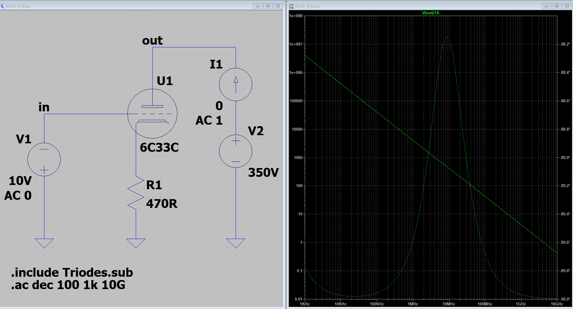

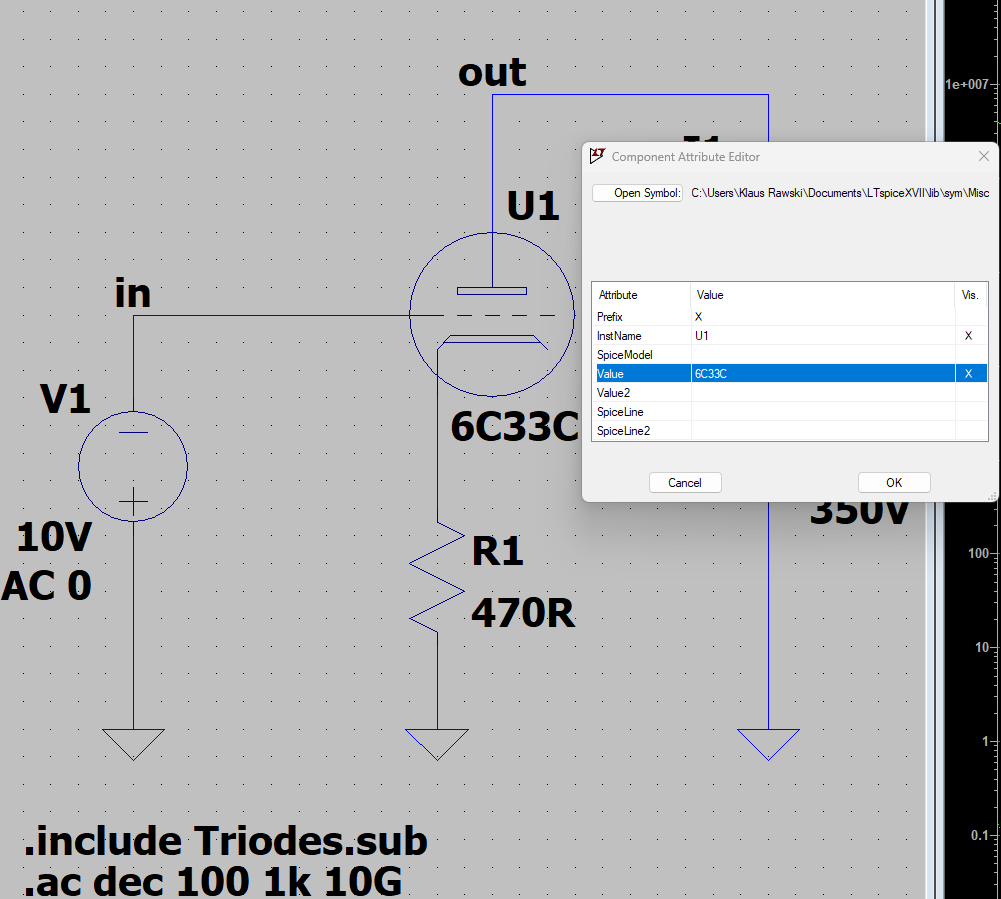

Sigrid P. schrieb: > soweit war ich selbst , die frage ist wie mache ich das in ltspice ? AC Analyse, und Stromquelle mit DC=0 und AC=1 anhängen.
Udo K. schrieb: > Sigrid P. schrieb: >> soweit war ich selbst , die frage ist wie mache ich das in ltspice ? > > AC Analyse, und Stromquelle mit DC=0 und AC=1 anhängen. Gitterstromquelle DC=0 und zwischen Anode Kathode die Stromquelle mit AC=1 schalten ? oder verstehe ich das nun falsch, aber wo im schaltplan anhängen? an A K G ?

Sigrid P. schrieb: > hier beide dateien , ich hoffe sie passen Nein, es fehlt noch die Triode. Die Simulation muß funktionfähig sein. Sonst kannst Du nicht messen. mfg Klaus
Klaus R. schrieb: > Sigrid P. schrieb: >> hier beide dateien , ich hoffe sie passen > > Nein, es fehlt noch die Triode. Die Simulation muß funktionfähig sein. > Sonst kannst Du nicht messen. > mfg Klaus sind das symbol ,asy datei und die testschaltung ,asc datei ,nicht vollständig in meinen Anhang? bzw passen beide nicht zusammen? ich habe aber beide oben 2fach gepostet hier nochmal in pdf + kurve, wo muss ich diese stromquelle , inreinschalten? und an welchen punktmuss ich messen? stimmt die Anweisung der testschaltung?

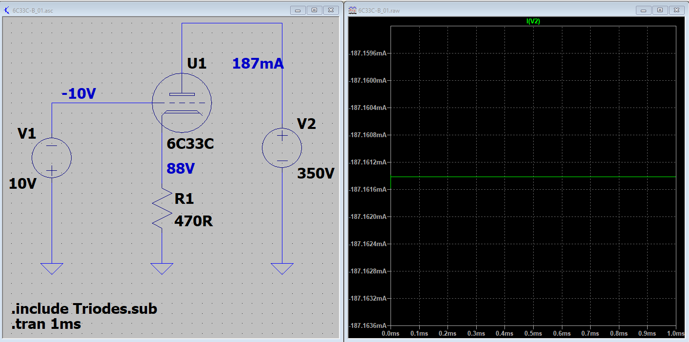

Sigrid P. schrieb: > ich habe nun per lib und asc und pdf in diesem post die schaltung > geschickt , mit der op vergleichsschaltung kann ich nix anfangen .. > zudem wäre es gut zu wissen wie deine testschaltungmit der 6c33c > aussieht mit deiner stromquellen variante.. Hallo, Deine LIB passt nicht zum Symbol.

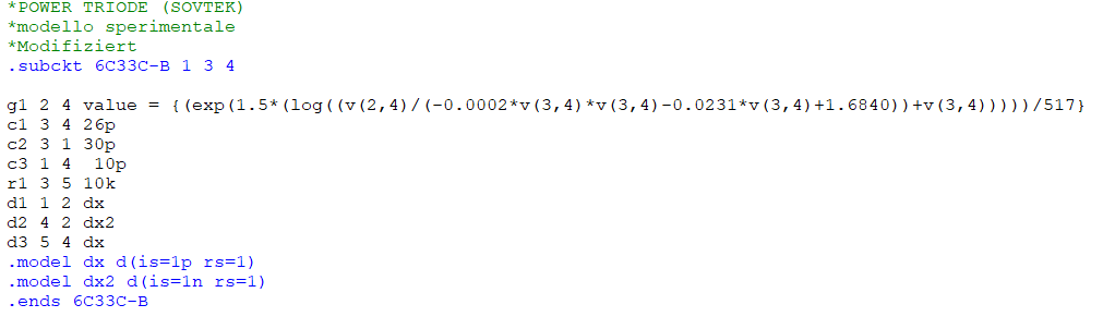

1 | *POWER TRIODE (SOVTEK) |
2 | *modello sperimentale |
3 | *Modifiziert |
4 | .subckt 6C33C-B 1 3 4 |
5 | |
6 | g1 2 4 value = {(exp(1.5*(log((v(2,4)/(-0.0002*v(3,4)*v(3,4)-0.0231*v(3,4)+1.6840))+v(3,4)))))/517} |
7 | c1 3 4 26p |
8 | c2 3 1 30p |
9 | c3 1 4 10p |
10 | r1 3 5 10k |
11 | d1 1 2 dx |
12 | d2 4 2 dx2 |
13 | d3 5 4 dx |
14 | .model dx d(is=1p rs=1) |
15 | .model dx2 d(is=1n rs=1) |
16 | .ends 6C33C-B |

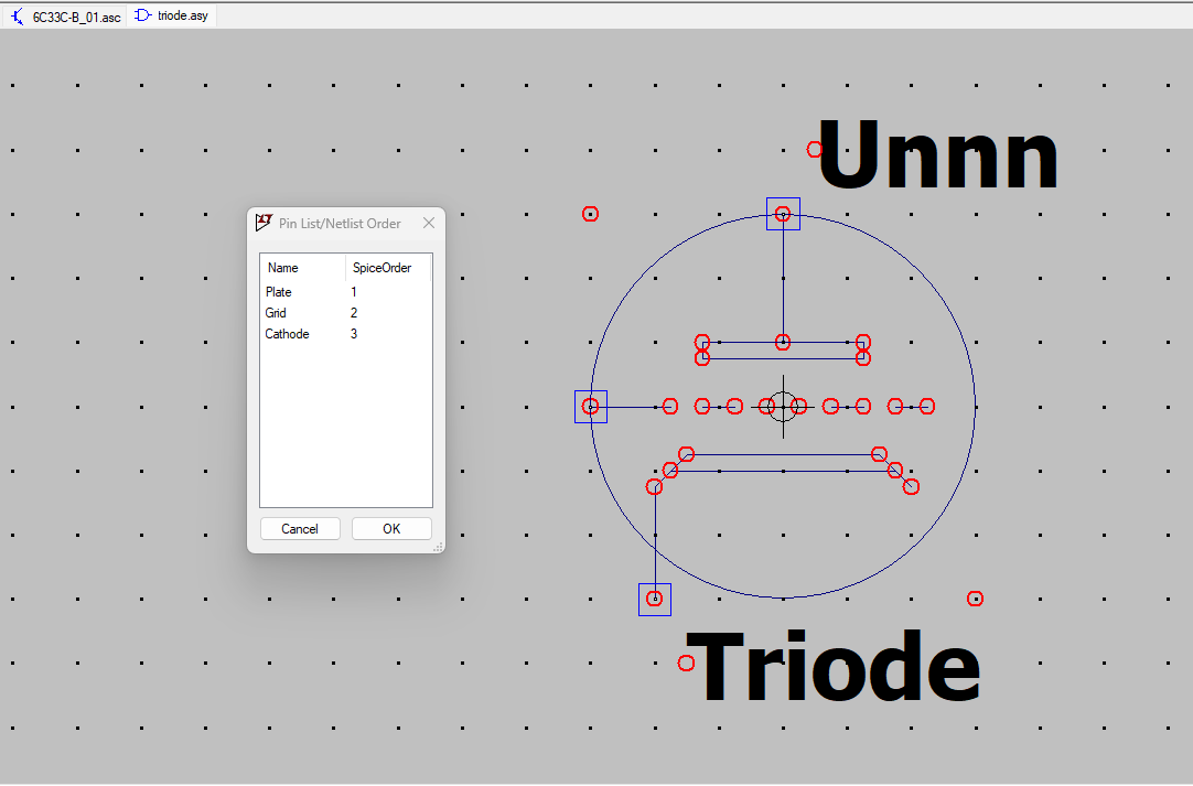

Es fängt an mit .subckt 6C33C-B 1 3 4, also 1 3 4. Jetzt weiß man aber nicht was 1 oder 3 oder 4 bedeutet. Das steht gewöhnlich in dem Kommentar der LIB als Erklärung drin. Das Symbol sieht z.B. 1 für Anode 2 für Gitter 3 für Kathode vor. Um es abzukürzen. Alles was Du wissen willst kannst Du hier finden. https://www.jogis-roehrenbude.de/Verstaerker/6C33C.htm

Ich habe jetzt keine Zeit mehr. Wer Lust hat kann ja mal die Impedanz der Röhre bei -10V Gitterspannung testen. mfg klaus

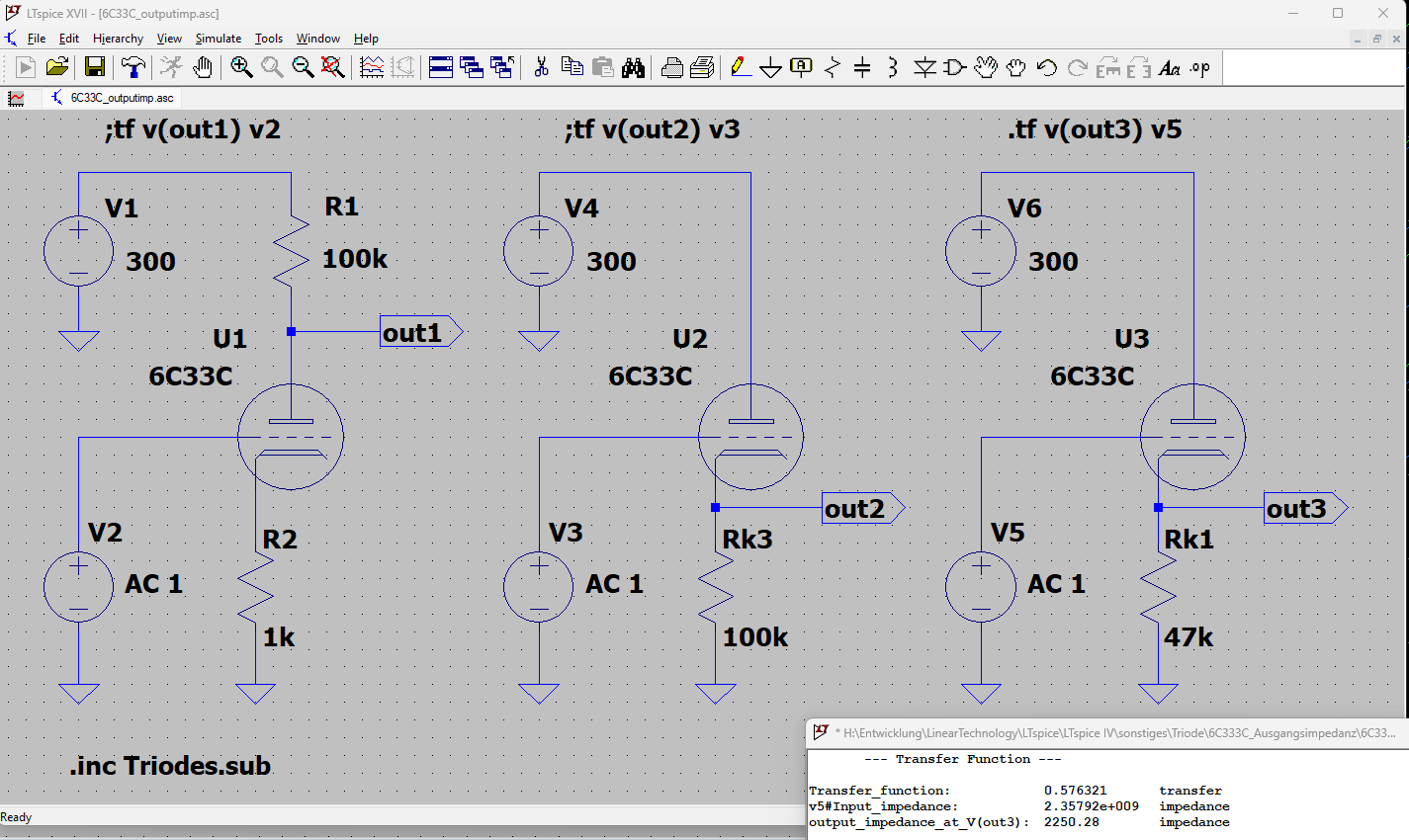

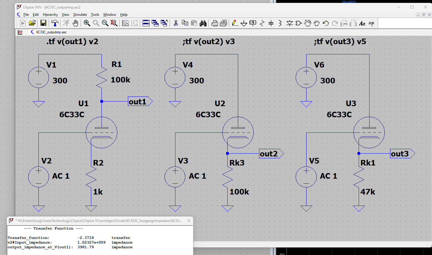

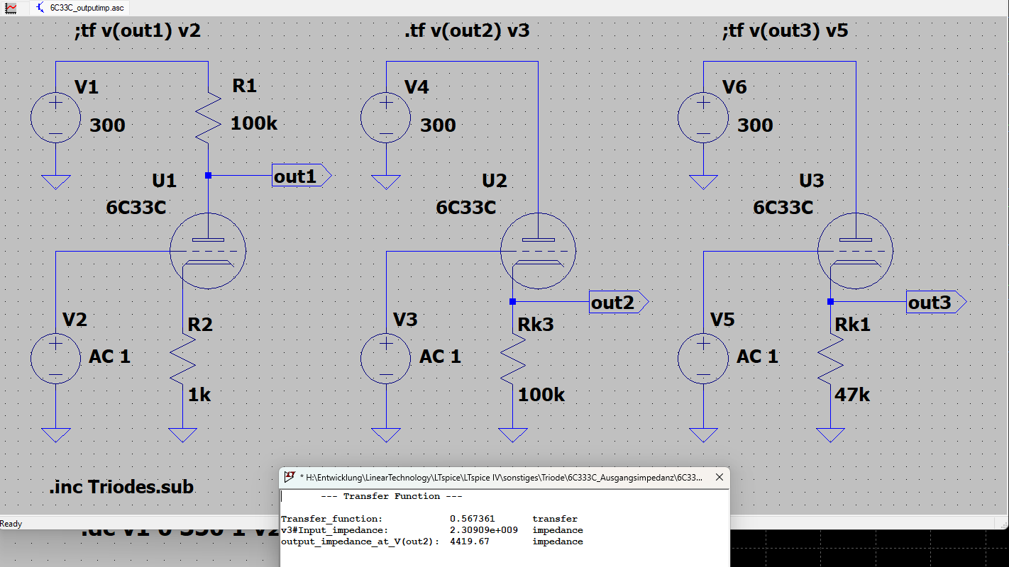

Wenn Dir 10 - 11 Watt genügen kannst Du auch gleich bei einer EL84 bleiben. Oder nimm eine EL34. Dafür gibt es genug passende Übertrager. ############################################################### Ich habe Dir mal zwei Simulationen komplett zusammengestellt. Zunächst verwende ich die komplette LIB für Trioden. https://gist.githubusercontent.com/chanmix51/6947361/raw/57aa4f0baec33aaaecdfa64d99f4e0a2434be1a4/triodes.sub Die Datei habe ich Triodes.sub genannt. In der Schaltung muß für die Triode im Component Attribute Editor bei Value der Eintrag 6C33C stehen. So wird das Modell in der Triode.sub genannt. Ich habe Dir zwei ZIP Dateien zusammengestellt. In jeder ZIp Datei ist ein Verzeichnis für eine Simulation vorhanden. Wenn Du sie auspackts, dann ist die Simulation sofort lauffähig. Der Eintrag 6C33C ist im Component Attribute Editor schon vorhanden. In der 6C33C-B01.ASC geht es nur um die Werte für einen Arbeitspunkt bei -10V Gitterspannung. Dazu fehlte mir noch ein realistischer Kathodenwiderstand. Den habe ich aus einer Schaltung von Jogi entnehmen können. Es geht ja zunächst um das Prinzip. Ohne Kathodenwiderstand beträgt der Anodenstrom 5 A. Jetzt liegt er bei 187 mA. Das passt schon für das Erste. In der 6C33C-B02.ASC geht es um die Ermittlung des Innenwiderstandes der Triode über die Frequenz. Wenn das Modell der Triode in Ordnung ist, dann überrascht mich der Verlauf des Innenwiderstandes. Ich sehe keine klassische Frequenzabhängigkeit. Ein wenig normales Verhalten zeigt hier der Phasenverlauf. Bei ca. 8,6 MHz haben wir hier einen leichten Peek und sind bei 582 Ohm. Hier bitte ich doch einmal die Experten um Rat. Da bin ich doch neugierig. mfg Klaus
Hallo, man muß ja nur mal suchen. https://www.homecookingwithvalves.de/Triodenschaltung-und-Simulation/Simulation-von-Roehrenschaltungen-mit-Spice.html Bei Röhrenschaltungen ist für die Impedanzbestimmung die DC- Transfer-Funktion zielführender. Für Endstufen kommt 6C33C_outputimp__out1.png infrage. Hier muß jetzt der Kathoden- und Anodenwiderstand noch angepasst werden. Aber dies sollte für das Erste genügen. mfg Klaus
Klaus R. schrieb: > Hallo, > man muß ja nur mal suchen. > > https://www.homecookingwithvalves.de/Triodenschaltung-und-Simulation/Simulation-von-Roehrenschaltungen-mit-Spice.html > > Bei Röhrenschaltungen ist für die Impedanzbestimmung die DC- > Transfer-Funktion zielführender. > > Für Endstufen kommt 6C33C_outputimp__out1.png infrage. Hier muß jetzt > der Kathoden- und Anodenwiderstand noch angepasst werden. > > Aber dies sollte für das Erste genügen. > mfg Klaus Danke dir klaus und für deine Arbeit ,, leider weiss ich das meiste was du schreibst,sammt modell einbindung schon . ebenso kenn ich jogies röhrenbude in und auswendig.. zum anderen brauch ich keinen AÜ model oder sonstiges , sondern schlichtweg eine schaltung um die steigung bzw den Ri der röhre an einem gewissen punkt , einfach deltU /delta I, der bestimmten kennlinie zu berechnen, um dies auch für andere röhren zu nutzen oder hab ich nun was übersehen, oder missverstanden? zum anderen, hab ich nun die schaltung der stromquelle gesehen,, wo ist dann der messpunkt für den R i ? es wird wohl eine strom und spannungsmessung sein , aber wie weis nun die simulation an welchen punkt der kennlinie sie und ich messen soll das wäre die eigentliche frage an der geschichte.... aber irgendwie ist alles nicht das was ich suche oder hab ich nun was übersehen, oder missverstanden?

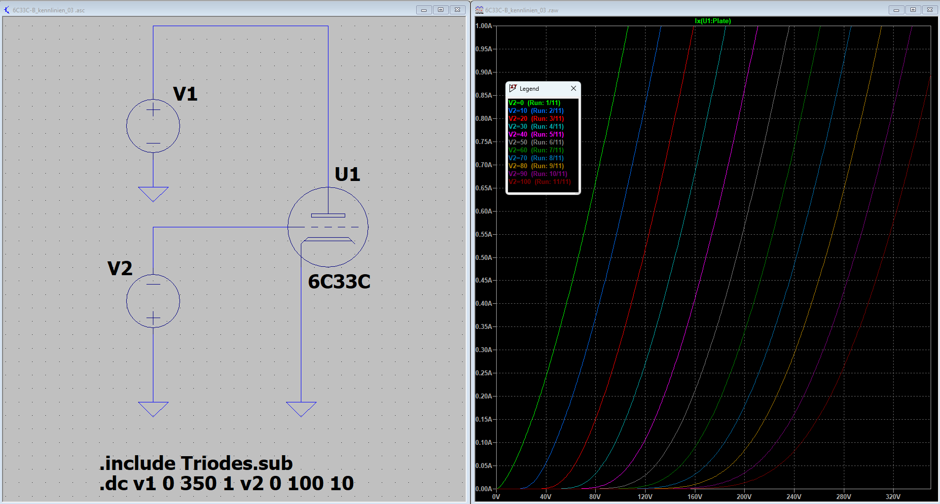

ich hab nun nochmal alles nachgelesen wir reden komplett aneinander vorbei das 6c33c modell in .sub datei , hab ich seit jahrzehnten.. es geht um den RI an einer gewissen stelle der ausgangskennlinien die ich mit spice sichtbar machen möchte es ist die steigung Delta U/delta I an einem bestimmten punkt in den ausgangs kennlinien... und nichts anderes , keine subcircuit , keine übertrager keine Modelle keine röhrenbude,, nur um eine reine Messchaltung , um diese zu bestimmen... und damit auch bei andere röhren dies zu berechnen Danke Dir trotzdem lg Si
Klaus R. schrieb: > Hallo, > man muß ja nur mal suchen. > > https://www.homecookingwithvalves.de/Triodenschaltung-und-Simulation/Simulation-von-Roehrenschaltungen-mit-Spice.html > > Bei Röhrenschaltungen ist für die Impedanzbestimmung die DC- > Transfer-Funktion zielführender. > > Für Endstufen kommt 6C33C_outputimp__out1.png infrage. Hier muß jetzt > der Kathoden- und Anodenwiderstand noch angepasst werden. > > Aber dies sollte für das Erste genügen. > mfg Klaus nim einfach mal diese schaltung im anhang , ersetze die 6c33c symol gegen deines ,bzw füge deine 6c33c sympol in diese schaltung ein, und messe den anodenstrom dann zeigt es die ausgangskennlinien schaar an.. an einem x beliebigen .punkt in irgendeiner kurve , müsste ich dann den den RI bzw steigung delta U /delta I ermitteln nix weiter.. es ist keine impendanz gesucht! um das geht es mir .. modelle erstelen implementieren jogiesröhrenbude etc ist nicht das problem der geschichte.....
Klaus R. schrieb: > Hallo, > man muß ja nur mal suchen. > > https://www.homecookingwithvalves.de/Triodenschaltung-und-Simulation/Simulation-von-Roehrenschaltungen-mit-Spice.html > > Bei Röhrenschaltungen ist für die Impedanzbestimmung die DC- > Transfer-Funktion zielführender. > > Für Endstufen kommt 6C33C_outputimp__out1.png infrage. Hier muß jetzt > der Kathoden- und Anodenwiderstand noch angepasst werden. > > Aber dies sollte für das Erste genügen. > mfg Klaus nim einfach mal diese schaltung im anhang , ersetze die 6c33c symol gegen deines ,bzw füge dein 6c33c sympol im freien fehlenden symbolplatz, in diese schaltung ein, und messe den anodenstrom dann zeigt es die ausgangskennlinien schaar an.. an einem x beliebigen .punkt in irgendeiner kurve , müsste ich dann den den RI bzw steigung delta U /delta I ermitteln wie würde sowas gehen? nix weiter.. es ist keine impendanz gesucht! um das geht es mir .. modelle erstelen implementieren jogiesröhrenbude etc ist nicht das problem der geschichte.....
Sigrid P. schrieb: > es ist die steigung Delta U/delta I an einem bestimmten punkt in den > ausgangs kennlinien... Ja, dann hast Du die Impedanz für diesen Punkt. Wo liegt das Problem? Die Barkhausensche Röhrenformel wurde auch bei Jogi erwähnt. https://de.wikipedia.org/wiki/Barkhausensche_R%C3%B6hrenformel Wesentlich praktischer geht man hier vor. https://elektronikbasteln.pl7.de/roehren-grundschaltung-kathodenbasis-schaltung Hier erlärt man wo der Arbeitspunkt liegen sollte. Sauber wird es in Position A. https://www.welt-der-alten-radios.de/r--z-formelntechnik-366.html Es hab schon mal solch eine Diskussion im Forum. Beitrag "Innenwiderstand Röhre EL508" Hier eine gute, verständliche Einführung mit Hinweisen zur Dimensionierung des Arbeitspunktes bei A-Betrieb. https://www.lautsprechershop.de/theorie/g_roehrentechnik.htm mfg klaus
