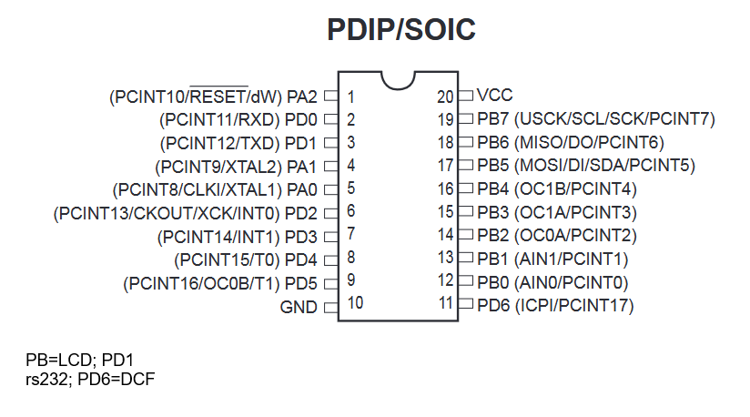

ich bin in Sachen AVR-Programmierung absoluter Anfänger. Dennoch möchte
ich ein bestehendes Projekt mit einem Mikrokontroller neu aufbauen und
programmieren. Soweit so gut. Wo ich mir nicht 100% sicher bin ist die
Zuweisung der Signale an den richtigen Mirkrokontroller PIN. Für das
Projekt ist ein ATTiny2313A in der DIP Version vorgesehen.
Ich habe schon mal eine Tabelle mit den Signal Namen, Signal Typen und
welchen PIN ich am Mikrokontroller dafür vorgesehen habe
zusammengestellt. Sind die Signal Typen den richtigen PINs und deren
Funktion entsprechend korrekt zugewiesen? Oder sollte man etwas ändern?
Ist hier jemand der sich das mal anschauen kann und mir sagen ob es so
korrekt ist? Über ein Feedback wäre ich dankbar.
#  Signal Name | Signal Type | ATTiny 2313A (PIN Name)
1)  BOOST, Digital Input, PA0 (Pin5)
2)  AUDIO, Digital Output, PA1 (Pin4)
3)  /RST, Reset, PA2 (Pin1)
4)  TX-SIGNAL, PWM Output, PB0 (Pin12)
5)  RX-SIGNAL, Analog Input, PB1 (Pin 13)
6)  DELAY, Analog Input, PB2 (Pin14)
7)  T-TUNER, Analog Input, PB3 (Pin15)
8)  TRIGGER, Analog Input/Output, PB4 (Pin16)
9)  MOSI, AVR-ISP, PB5 (Pin17)
10)  MISO, AVR-ISP, PB6 (Pin18)
11)  SCK, AVR-ISP, PB7 (Pin19)
12)  SA, Digital Output, PD0 (Pin2)
13)  SB, Digital Output, PD1 (Pin3)
14)  SC, Digital Output, PD2 (Pin6)
15)  SD, Digital Output, PD3 (Pin7)
16)  ASW, Digital Input, PD4 (Pin8)
17)  P-OSC, Digital Output, PD5 (Pin9)
18)  TRH-RST, Digital Output, PD6 (Pin11)
19)  VCC, Power, VCC (Pin20)
20)  GND, Power, GND (Pin10)

von Frank K. (fchk)
Dieser Pin ist von der Hardware her nicht PWM-fähig.
Dieser Chip hat keinen ADC, nur einen analogen Vergleicher.
Dieser Chip hat auf diesem Pin keinen analogen Eingang
Dieser Chip hat auf diesem Pin keinen analogen Eingang und wie alle
alten AVRs keinen analogen Ausgang.
Damit hast Du bereits verloren.

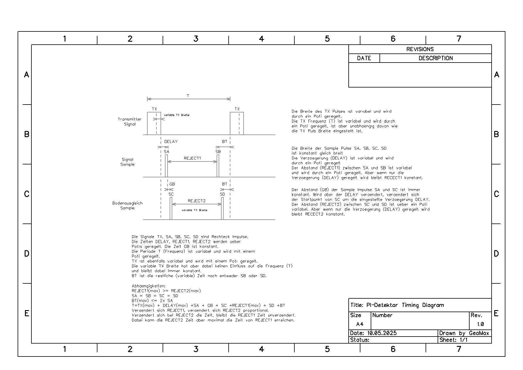

Bei dem jetzigen Projekt handelt es sich um einen PI-Detektor wobei die
Suchspule absolut unkritisch ist. Er funktioniert mit jeder Spulenform.
Dabei ist es egal ob die Suchspule sauber oder schlecht gewickelt ist.
In dem Detektor übernimmt der MC z.B. das Abtasten (Sampling) des
analogen Signales oder die TX-Signal steuerung und andere Trigger
Signale. Des Weiteren werden die Parameter Puls Breite, Sampling Breite
und Abstand, Frequenz und Delay etc. verändert oder halt bestimmte
Funktionen dieser ein bzw. ausgeschaltet.

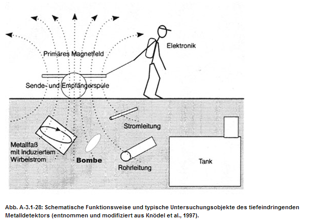

von Bradward B. (Firma: Starfleet) (ltjg_boimler)
>> oder wenigstens
>> hier als Schaltplan im Anhang
> Anbei schon mal ein paar Bilder der "nackten" Platinen zusammen gesetzt.
Also ein Schaltplan wie angefragt oder eine Prinzipskizze wie angehangen
(aus https://www.bfr-kmr.de/anhang_3.1.3.html) wäre jetzt hilfreicher
als "dramatisch" ausgeleuchtete Platinen deren Beschaltung mensch wg.
ungünstiger Perspektive gegenseitiger Überlappung größtenteils erraten
muß.

von Chris (geomax)
hier schon mal das Timing Diagramm in der in der maximal Konfiguration
mit Bodenausgleichs Funktion. Alles ist dynamisch einstellbar.
Und ja, die zuvor genannten Detektor Projekte sind komplexer als das aus
der ELRAD von 1985. Das Prinzip ist aber ähnlich.

von Karl B. (gustav)
Ein Port (D) hat statt 8 nur 7 Bit.
ciao
gustav

Wobei im Bereich "Kampfmittelsuche" gibt es wahre Doktorarbeiten aus dem
Bereich "Metallortung", bspw. in der Nutzung als Bodenradar. In den
Neunzigern hatte ich mal eine Promotionsschrift auf dem Tisch, die vom
Biot-Savart-Gesetz ausgehend DSP-Algos zur Minenerkennung entwickelte.
Das Ganze dann auf einen Wagen/Jeep verfrachtet wurde damit flott und
streifenweise große Gelände nach explosiven Altlasten abgescannt.

von Axel R. (axlr)
"Bodenausgleich" Na, so kann man das auch nennen. Ziel ist eine
Synchrongleichrichtung der abklingenden Schwingung. Und eine daraus
gewonnene Gleichspannung. Schon fast befremdlich, was man alles schon in
den eigenen Fingern hatte und womit man sich so beschäftigte,
seinerzeit.
War aber recht spannend. Gab halt aus der Induktivität und der
parasitären Kapazitäten der Gesamtschaltung einen abklingeneden Impuls.
Es gab hier massig viele, teils auch unterschiedlche, Ansätze, das iwie
umsetzen zu wollen. Viele haben einfach einfach nur abgekupfert, andere
haben sich tatsächlich die Mühe gemacht und auch mal n Oszilloskop
angeschlossen und geschaut, was denn nun wirklich wann
schaltungstechnisch passiert und wie die Signale zu den einzelnen
Zeitpunkten aussehen.
So kann man durchaus mit dem ADC und der vierfachen Samplerate der
Abklingfrequenz einen simplen IQ-Datenstrom generieren, wo man Amplitude
und Phase messen und vergleichen kann. Da braucht man dann auch keine
Lauflicht-Zeitabfolgesteuerung mit dubiosen 4066er Sample&Hold und was
man da alles so gesehen hatte.
Das ganze darf nicht größer werden, als ein "alter HP-Taschenrechner"
und muss im allgemeinen federleicht bleiben. Akkus an den Gürtel. Aber
auch hier gibt es ja heute kleine, leichte Alternativen.
Bei den derzeitigen technischen Möglichkeiten könnte man glatt auf die
Idee kommen, damit nach 20 Jahren mal wieder was zu machen.

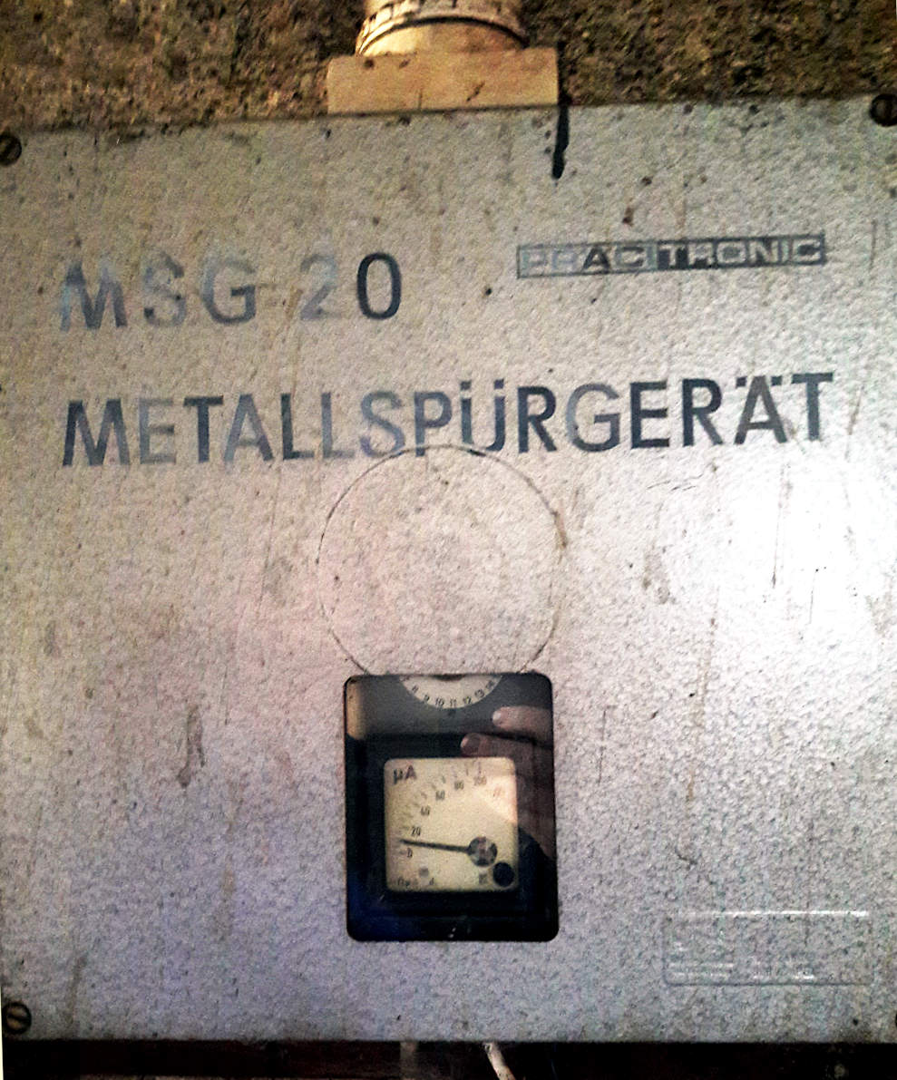

So, hab doch noch das Foto vom Steuergerät gefunden, ist von der Firma
Präcitronic und nennt sich "Metallspürgerät". Ist mir persönlich zu alt
(heute sicher 40 Jahre) als dass da ein MC 68k drinnenstecken könnte.
Weil das Foto während einer Museums-Führung durch die Brikettfabrik
entstand, hab ich drauf verzichtet mal schnell mit einem Schraubendreher
bewaffnet "hinter die Kulissen zu schauen".
