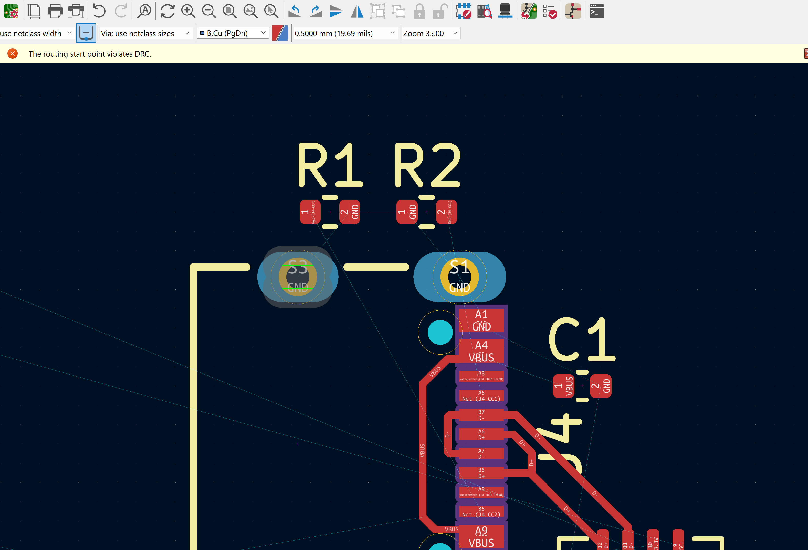

Trotzdem weigert sich KiCad die 4 Gehäusepins zu routen. Es kommt immer
die Fehlermeldung "The routing start point violates DRC".
Kennt/sieht jemand das Problem und kann mir bitte helfen?

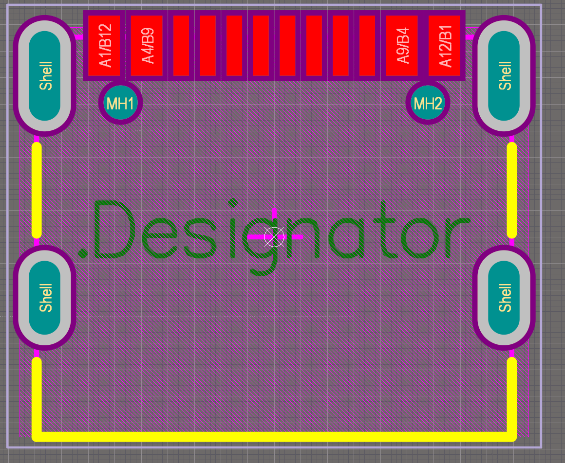

Das hier ist das Bauteil wo Probleme macht
Ich halte das Teil für komplett vermurkst – sorry.
Du wirst schneller kommen, es neu zu entwerfen.
Pad A1 und B12 liegen übereinander, A4 und B9, A9 und B4, A12 und B1.
Keine Ahnung, was das überhaupt soll. Die Gehäuse-Pins sind rund, aber
haben ovale Aussparungen in den Lötstoppmasken herum – ohne, dass Kupfer
drunter wäre. Es sind massenhafte Texte auf "Edge.Cuts" – sollen die
etwa heraus gefräst werden?

Das mache Pads übereinander liegen ist richtig. USB-C ist
rotationssymetrisch. A1 und B12 zum Beispiel sind GND auf Ober- und
Unterseite vom Stecker. Diese spezielle Buchse hat aber nur eine der
beiden Steckerreihen rausgeführt auf das PCB. Im Symbol können so aber
beide eingezeichnet sein.
von Stephan (holziholz)
Die Löcher für die Gehäsuepins machen aber in der Tag keinen Sinn. Das
müssten Langlöcher sein. In die runden Borhungen von diesem Footprint
passen die Pins nicht rein.

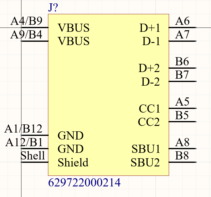

bspw. durch das USB-Kabel verbunden werden), muss das schon aus der
Netzliste so hervor gehen, ansonsten kommt da alles durcheinander.
Genau so hat es übrigens auch Würth gemacht – anbei die Screenshots von
deren Altium-Bibliotheken.

Mach was draus. Die Maße sind exakt aus dem Altium-Footprint übernommen,
lediglich die Pads sind nicht auf -3,605 sondern auf -3,600, weil das
mit dem Kicad-Raster jetzt gerade einfacher war.
Das Schaltplansymbol darfst du dir selbst dazu modifizieren.

Auf jeden Fall lassen sich vom neu gemachten Footprint die Pads
problemlos routen, im Gegensatz zu dem Snapeda-Dingens.
