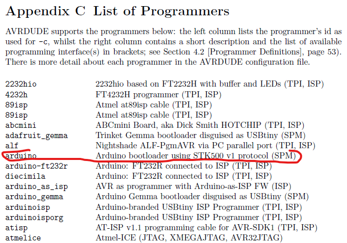

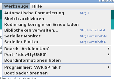

avrdude -F -V -c avrispmkII -p m328p -P /dev/ttyUSB0 -U flash:w:blink.hex
avrdude error: timeout avrdude error: timeout avrdude error: timeout avrdude error: timeout avrdude error: timeout avrdude error: timeout avrdude error: timeout communicating with programmer
Die Parameter "avrispmkII" und "/dev/ttyUSB0" habe ich der Arduini-IDE entnommen, dort funktionieren sie.

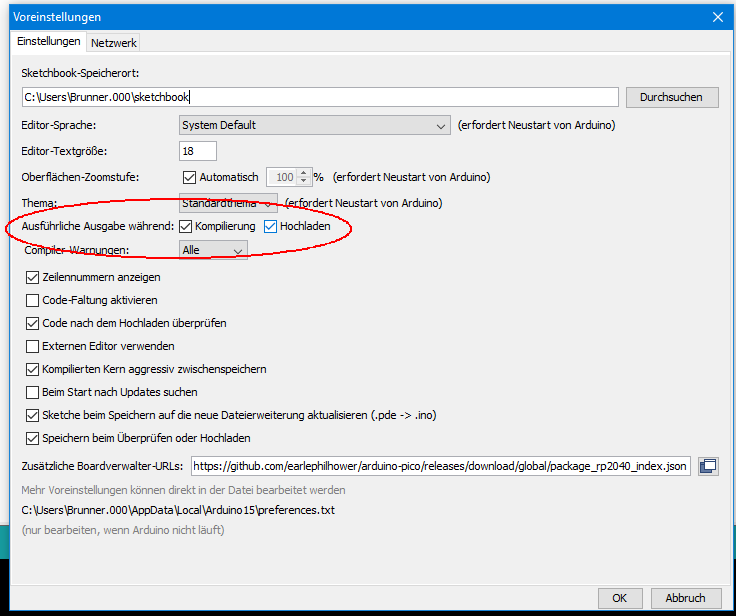

Ich habe aus der "ausführlichen Ausgabe" der Arduino-IDE folgende Zeile rauskopiert
/usr/bin/avrdude -C/etc/avrdude.conf -v -patmega328p -carduino -P/dev/ttyUSB0 -b115200 -D -Uflash:w:/tmp/arduino_build_466420/AnalogReadSerial.ino.hex:i
und so geändert, dass es die von mir erstellte blink.hex runterlädt
/usr/bin/avrdude -C/etc/avrdude.conf -v -patmega328p -carduino -P/dev/ttyUSB0 -b115200 -D -Uflash:w:blink.hex:i
