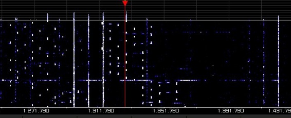

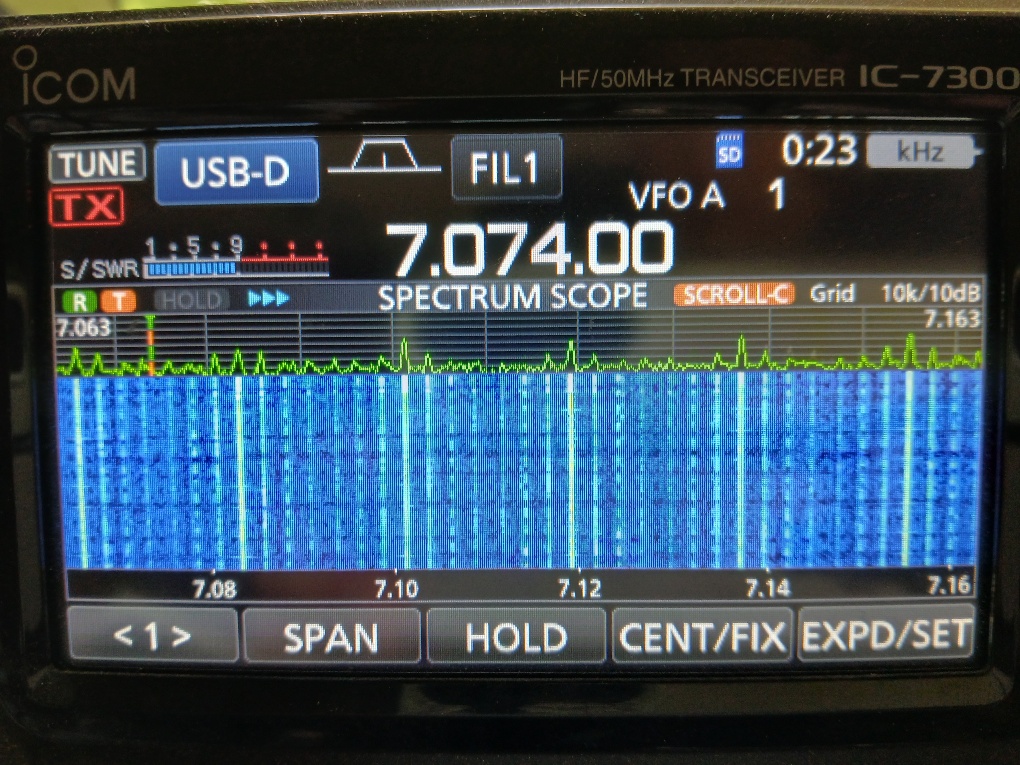

Hallo Forengemeinde, Ich habe ein Problem, was sich vom 80m bis 6m Band erstreckt.
Die Victron BlueSolarCharger MPPT 150/60 meiner Solaranlage stören meine aktivitäten auf Kurzwelle enorm.
Ich hänge mal ein Bild vom 40m Band mit an.
Ich benötige dringend Hilfe bei der Entstörung, ich hatte schon zwei Elektrikerfirmen hier die damit überfordert sind.
Ich habe insgesamt 3 Ladegeräte. Es sind immer 6 Panels angeschlossen. (2 in Reihe) die jeweils Parallel.
Kann mir bitte jemand bei der Entstörung behilflich sein ?
Vielen Dank

Ich würde an deiner Stelle mal schauen, wo das Problem überhaupt sitzt.
Auch wenn es eigenwerbung ist, bau einfach mal sowas nach: https://www.diyemc.com/Products/cp0 (ganz unten gibts Assembly instructions).
Der Kern ist in deinem Fall eigentlich uninteressant..genauso die Anzahl der Windungen usw... muss ja nicht genau sein, sondern dir nur zeigen wo das Problem sitzt,
Mit diesem Stromwandler schaust du dir mal eingangs und ausgangsseitig an, ob du da was siehst... bei CM sind beide leitungen (also z.B. +/- von der Batterie) so, dass sich der Ladestrom aufhebt (also einfach durchfädeln). für DM kannst du entweder nur 1nen Leiter durchführen (dann siehst du CM und DM gleichzeitig), oder du tust die Leiter so durch, dass der Strom sich addiert. Dann siehst du doppelten DM, aber keinen CM.
Für die CM Messung kannst du eigentlich dein Funkgerät nutzen... das sollte mit dem Eingangspegel eigentlich zurecht kommen...
Bei der DM Messung würde ich unbedingt vorher mit einem Oszi reinmessen, welche Pegel da rauskommen (Achtung: das Gebilde muss man mit 50R abschließen).
Sollte das Problem der CM Strom sein, dann mach mal wie oben beschrieben irgendwelche halbwegs passende Kerne mit geschätzt 1-5 Windungen drauf. Ist halt etwas experimentell das ganze Feld der EMV.
Wenn du aber ein DM Problem hast, dann würde ich in dem Frequenzbereich einfach mal 1-100nF mit geeigneten Kondensatoren hinmachen... also z.B Folie in möglichst kleiner Bauform oder Keramische Kondensatoren (Y-Kondensatoren halt).
Wenn das nicht reicht, ein C-L-C Pi-Filter... Größenordnungen richten sich nach dem Strom... im prinzip ists ein Stromteiler... wenn du z.B. 2x 100nF nimmst, dann wirst du mit 10µH schon einen unterschied sehen. Die Drossel muss halt bis 50MHz drossel sein... das ist halt gar nicht mehr so einfach hinzubekommen... vor allem bei dem Strom.
Das Problem ist halt, ohne ein paar experimentelle Werte, lässt sich die Impedanz vom Störer nicht abschätzen...
