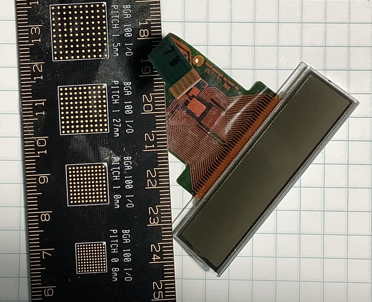

Moin,
Vor Jahren schenkte mir jemand in D zwei LCD Module mit der controller
Bezeichnung CF1395. Es hat fünf Anschlüsse die entweder I2C oder Serial
vermuten lassen. Leider waren meine bisherige Recherchen erfolglos. Es
könnte sein, dass es von Pollin stammt. Allerdings suchte ich auch dort
vergeblich nach Hinweisen. Man sieht keinerlei Pixel Metallisierungen im
Hintergrund, so daß ich nicht einmal weiss ob es ein Character- oder
Graphik LCD ist.
Auf CF1395 scheint kein LCD Controller zu hören. So ist zu vermuten, daß
es sich auf das LCD Model selber bezieht.
Auf Grund der Kompaktheit ist es ein wünschenswertes LCD for
Portabeleinsatz.
Es wäre nett von Euch mir Näheres mitzuteilen, falls Euch technische
Daten bekannt sind. Es genügt mir minimal durchaus den Controllertyp zu
wissen. Dann könnte man notfalls mit den Anschlüssen vorsichtig
experimentieren.
Gruß,
Gerhard
von Lutz B. (lutzbroszio)
Auf dem zweiten Bild sieht es so aus, als ob der eigentliche Controller
auf dem Flex PCB fehlt?

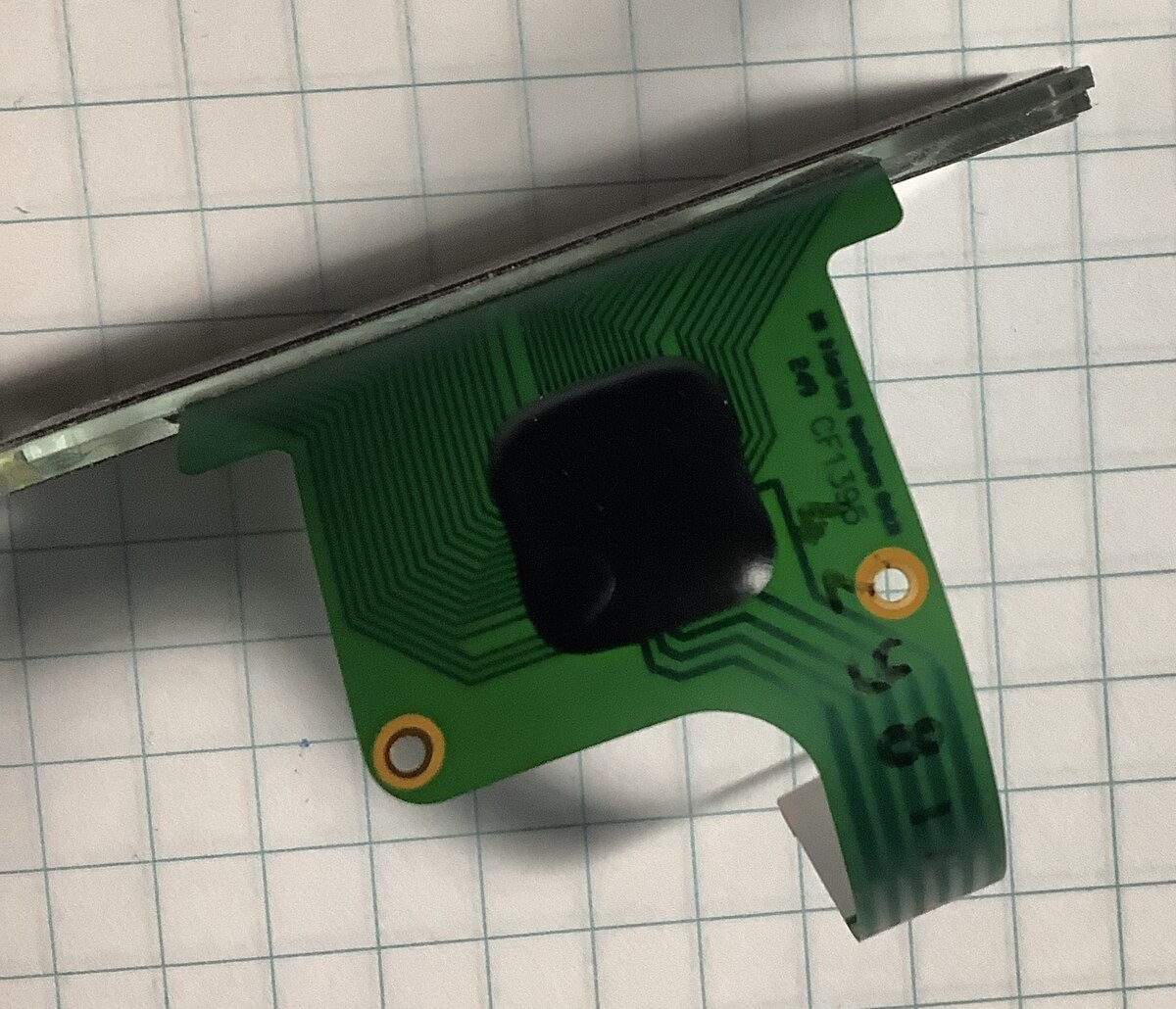

von Gerhard O. (gerhard_)
> Controller
Der ist schon vorhanden. Der ist in der schwarzen Vergußmasse
eingebettet.
Siehe neues Bild
Gruß,
Gerhard

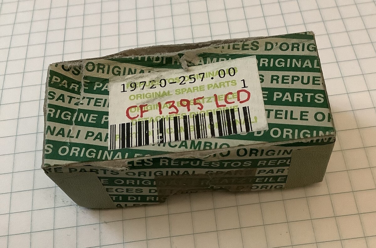

von Christoph Z. (rayelec)
Das ist ein Grundig Ersatzteil (U.a. Autoradio GP99) und ja, es ist i2c
mit PCF8576. Mit der Ersatzteilnummer findet man im Netz auch Schemata!
> ist i2c
Vielen Dank für Deinen kritischen bzw. bahnbrechenden und
richtungsweisenden Hinweis. Ich habe zwar in manual.lib kein direktes
Schaltbild gefunden. Aber man kann aus diesen Unterlagen nun vermuten,
daß es ein Autoradio LCD sein könnte und höchstwahrscheinlich mit
16-Segment Stellen und Annunciators ausgerüstet ist.
Daß der Controller ein PCF8576CT sein könnte, ist sehr wahrscheinlich,
weil alle 5 Zuleitungen in die Eckenregion des Dies münden, die Anhand
des Datenblattes extern angeschlossen werden müssen. Da die Zuleitungen
gut sichtbar sind, sollte die Datenblatt Pinzuordnung sicher
feststellbar sein. Den PCF8577 kenne ich ohnehin schon gut.
Anhand der relativen Position zum Datenblatt Anschluss sollte es also
möglich sein die externen Zuleitungen zu identifizieren. Dann kann ich
den I2C Sniffer zwecks Kommunikationswilligkeit und Adresse Bestätigung
einsetzen. Falls ich dann funktionierende I2C Kommunikation habe, ist
der Rest Kinderspiel.
Ich werde dann berichten und Infos meinerseits zur Verfügung stellen.

die bestellten Buchsen sind heute angekommen und ich habe sie gleich
ausprobiert.
Die Anzeigen funktionierten auf Anhieb, bis auf das CF1395. Da scheint
es irgendeinen Unterschied in der Ansteuerung zu geben, den ich noch
genauer untersuchen muss.
Die beiden anderen Modelle (CF1477) funktionierten hingegen einwandfrei.
Für bestimmte Projekte sind sie durchaus brauchbar, auch wenn sie nicht
besonders universell einsetzbar sind. Die festen Anzeigeelemente sind
natürlich auf den Einsatz in Autoradios abgestimmt, aber auch darüber
hinaus wäre ein denkbarer Verwendungszweck vorstellbar.
Nochmals vielen Dank für Eure tatkräftige Mitarbeit.
Gerhard
Nachtrag:
Es stellte sich heraus, dass das CF1395 schlechte LCD Kontaktierungen
hat. Wenn man sanft draufdrückt, funktionieren die meisten Segmente. Bei
Displaytest mit allen Segmenten an, fehlen einige. Wenn man dann sanft
auf die Kabel zu LCD Anschlüsse drückt sieht man sie fast alle. Das
CF1395 ist also unbrauchbar. Es stehen "TP" AF" "Cr" "LOUD" "MONO"
"Dolby" "U" "II" "DX" feste Zeichen drauf. Die erste Stelle ist eine
kleinere Sieben Segement Anzeige.
Das CF1477 ist übrigens dem DSM0822B gleich. Siehe auch die Link dort:
Beitrag "Re: CF1395 LCD Info erbeten"
