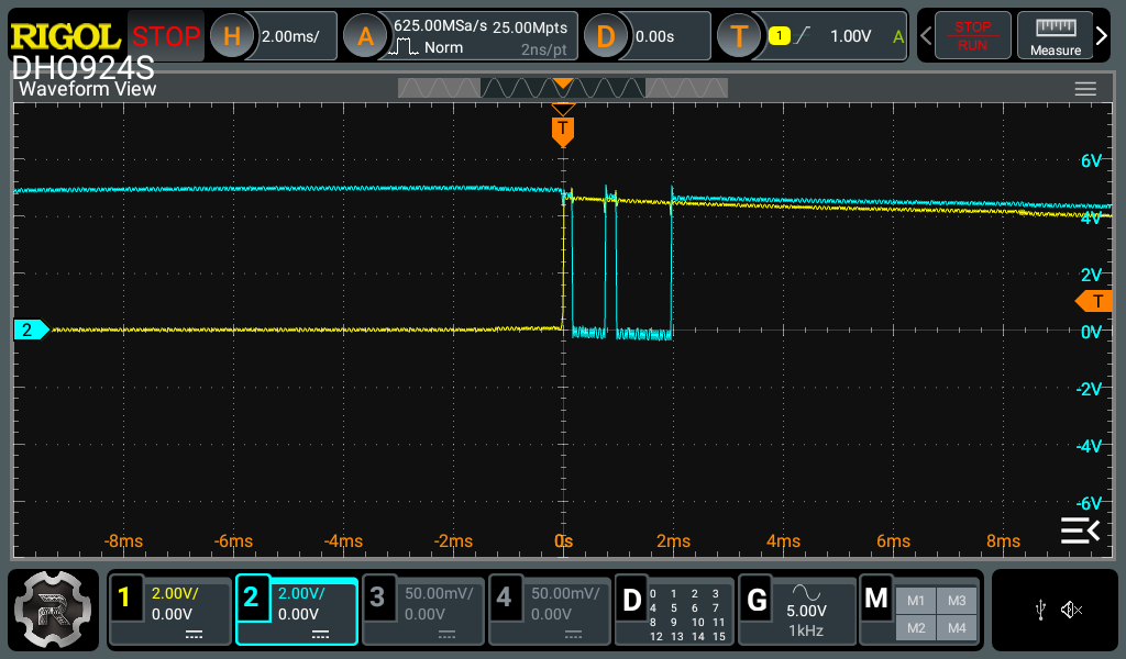

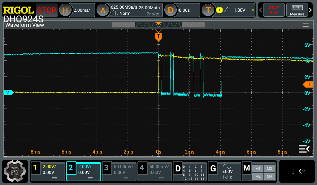

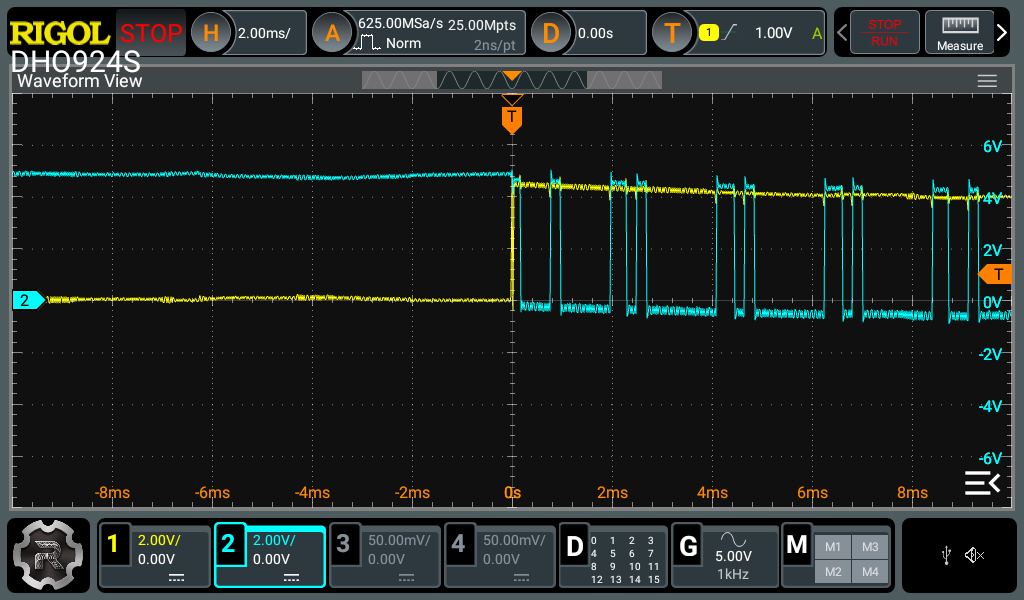

Ich hatte Sorge, dass mein Schmitttrigger irgendwie kaputt ist. Aber ein
Blick aufs Oszi zeigt ein ausreichend sauberes Signal.  Ich wäre sehr
froh darüber wenn mir jemand sagen kann wo der oder die Fehler sind.
von IrgendSoEinTyp I. (irgendsoeintyp_i)
Es sei noch erwähnt, dass das gelbe Signal das Signal aus dem
Schmitttrigger ist und das blaue Signal das versendete Byte inkl. Start
und Stopbit.

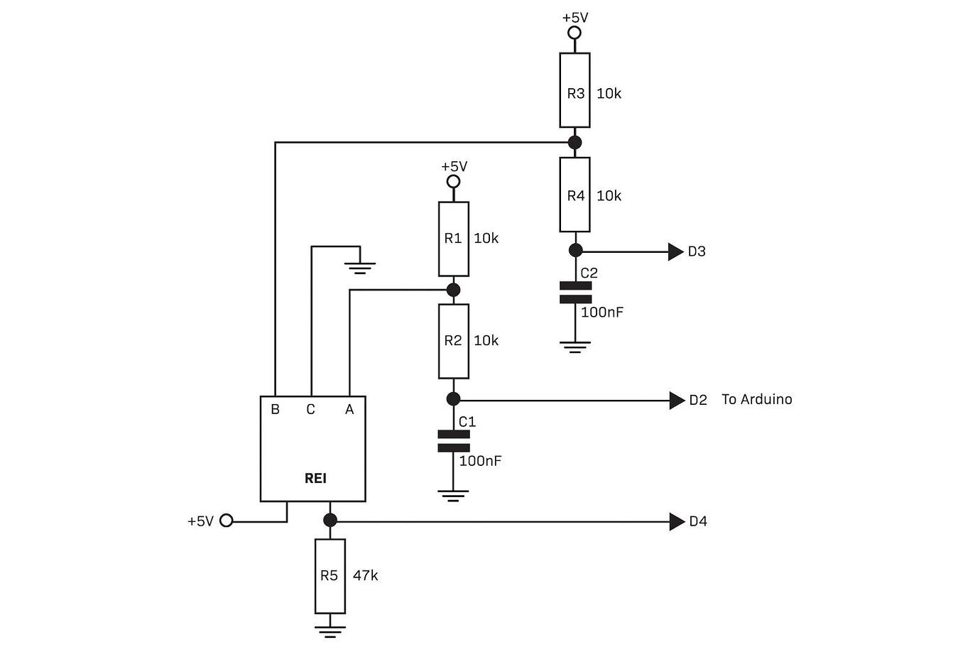

von Spess53 .. (hardygroeger)
Hi
Was mich erstes wundert sind deine instabilen Pegel.
Was benutzt du als 'Entprellschaltkreis'?
Ich habe mit der Entprellroutine von Peda sehr gute Erfahrungen gemacht.
MfG Spess
von Rainer W. (rawi)
IrgendSoEinTyp I. schrieb:
Was ist 'REI' für ein Ding?
Wie sieht die Pegeldefinition für A aus?
Wieso driften die Signale in den Oszillogrammen derart heftig?
Wie hast du deine Masse verdrahtet?
> Aber ein Blick aufs Oszi
Was sieht man da? Was ist Gelb und was ist Blau?
Dann sollte das wohl auch nur "ausreichend" (in Schulnoten 4)
funktionieren, oder? Warum ist das alles so krumm und schief? (Warum)
ist da Brumm überlagert?

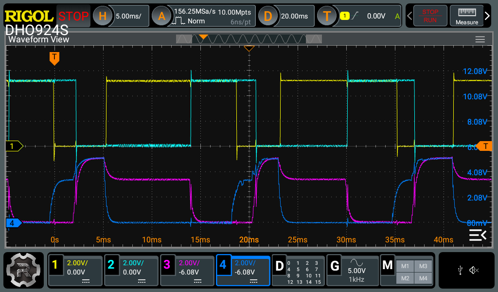

Hat wohl "Einer" vergessen DC-Kopplung am Oszilloskop einzuschalten.
von Falk B. (falk)
Nö, siehe Screenshot. Kann aber eine fehlende Masseverbindung sein.

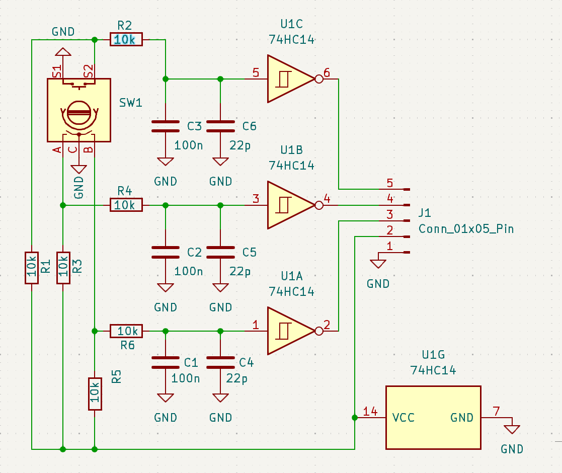

Für den Taster sollte man die gleiche Schaltung mit Pull Up und
RC-Filter nutzen. Eine Entprellung in Software kann auch nicht schaden.
> Ein Schmitttrigger ist dem Entprellschaltkreis nachgeschaltet.
Braucht man nicht, den hat der AVR schon an allen IOs eingebaut.

Ich wundere mich eher daß du glaubt, daß man aus deinen Screenshot was
ablesen können soll. Miss erstmal die beiden Kanäle A und B und schau
wie die aussehen. Nach deinen externen Schmitt-Triggern müssen die
sauber sein und immer phasenverschoben zueinander.
Nö. Schau dir den Ein- und Ausgang eines Kanals gleichzeitig an.

Und das Wichtigste. Einen Drehgeber wertet man NICHT mit externen
Interrupts aus sondern mit Abtastung im periodischen Timer-Interrupt.

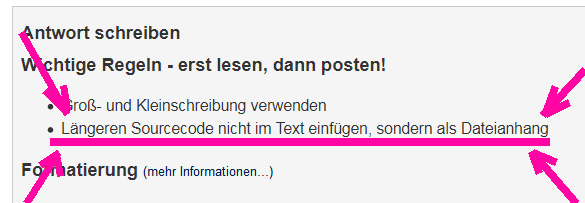

[Mod: bitte die Bedienungsanleitung über der Eingabebox lesen. Da steht
u.a. das mit dem c-Tags und auch "Längeren Sourcecode nicht im Text
einfügen, sondern als Dateianhang"]

Hier ein besseres Bild vom Entprellschaltkreis. Der ominöse SW1 Schalter
ist ein EC11 Rotary Encoder.

von Falk B. (falk)
Das ist kein Schaltkreis, sondern eine Schaltung. Ein Schaltkreis ist
ein Chip, IC ein Bauteil mit meist vielen Anschlüssen.
Die Schaltung ist an sich OK, wenn gleich die 22pF Kondensatoren
kompletter Unsinn sind. Laß sie weg. Und positive Betriebsspannung
zeichnet man oben.
Schaltplan richtig zeichnen
Ein normaler, mechanischer Drehgeber mit Tastfunktion.
Dann leg mal ein sendendes Handy daneben. 😉
von Falk B. (falk)
Jaja, die 22pF parallel zu 100nF reißen das UNGLAUBLICH raus.

Hier nochmal ein aussagekräftigeres Bild. Die gelbe Linie zeigt den CLK
Pin, die hellblaue den DT Pin. Beide jeweils nach dem
Schmitttriggerausgang. Die violette Linie zeigt wieder den CLK Pin und
die dunkelblaue Linie den DT Pin. Diesmal beide kurz vor dem
Schmitttriggereingang. Die Ladekurve des Kondensators sieht ziemlich
unsauber aus. Vielleicht ist das das Problem für die mehrfachen Trigger.
Wobei man ja dann was am Schmitttrigerausgang sehen müsste.. Weiß jemand
wie der stufenweise Anstieg am Geber zustande kommt?

> Die violette Linie zeigt wieder den CLK Pin und die dunkelblaue Linie
> den DT Pin.
Das ist ein stinknormale Quadratursignal mit A und B Spur. Das wertet
man sinnigerweise an jeder Flanke eines der beiden Signale aus. Oder
besser über einen Zustandsautomaten. Aber was sage ich: in Drehgeber
steht alles drin. Das funktioniert sicher sogar ohne großartige
Frickelhardware.
> Weiß jemand wie der stufenweise Anstieg am Geber zustande kommt?
Zeig mal deinen Schaltungsaufbau. Das sieht aus, als ob es einen
gemeinsamen Vorwiderstand für die beiden Spuren gibt, denn die eine
zieht die andere mit runter.

Seis drum. Da steht noch die Frage aus, wie dein "Schaltkreis" denn nun
in der Realität aussieht. Denn die Schaltung, die du gepostet hast,
erzeugt keine solche Signale, wie dein Oszi sie anzeigt.
von Arno M. (morri65)
Kann es sein, dass VCC des HC14 nicht angeschlossen ist? Dann würde er
nur über die Eingangschutzdioden über den Pull-Up des Tasters versorgt.
Aber natürlich nur schwach. Das würde dann erklären warum die Eingänge
so komisch aussehen, Sie beteiligen sich dann an der Phantomspeisung des
HC14 wenn sie High-Pegel haben.

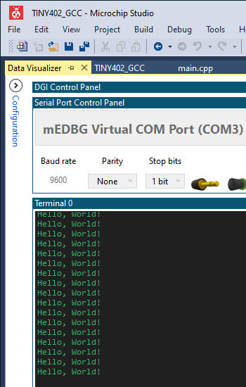

ATtiny402/412 send byte:
#include <avr/io.h>
uint8_t data[13] = {72,101,108,108,111,44,32,87,111,114,108,100,33};   // data
uint8_t cnt;                                                           // SW counter
void send_byte(uint8_t dbt)
  while(!(USART0.STATUS & USART_DREIF_bm)){}    // wait until transmit data register is empty
  USART0.TXDATAL = dbt;                          // transmit data byte
int main(void)
  _PROTECTED_WRITE(CLKCTRL.MCLKCTRLB, CLKCTRL_PDIV_10X_gc | CLKCTRL_PEN_bm);  // 2 MHz main clock
  USART0.BAUD = 833;                                   // 9600 Bd @ 2.00 MHz
  USART0.CTRLB = USART_TXEN_bm;                        // enable USART transmitter
  PORTA.DIRSET = PIN6_bm;                              // PA6 output (USART0 TxD)
  TCB0.CCMP = 0xC34F;                                  // 50ms @ 1.00 MHz TCB clock
  TCB0.CTRLA = TCB_CLKSEL_CLKDIV2_gc | TCB_ENABLE_bm;  // 1.00 MHz, enable TCB
22
23
  while(1)
24
25
    if(TCB0.INTFLAGS)
26
27
      TCB0.INTFLAGS = TCB_CAPT_bm;                     // clear TCB0 interrupt flag
28
      cnt++;                                           // increment
29
      if(cnt == 10)                                    // 500 ms
30
31
        cnt = 0;                                       // clear
32
        for(uint8_t i=0;i<13;i++)
33
34
          send_byte(data[i]);
35
36
        send_byte('\r');                               // "carriage return"
37
        send_byte('\n');                               // "newline"
38
39
40
