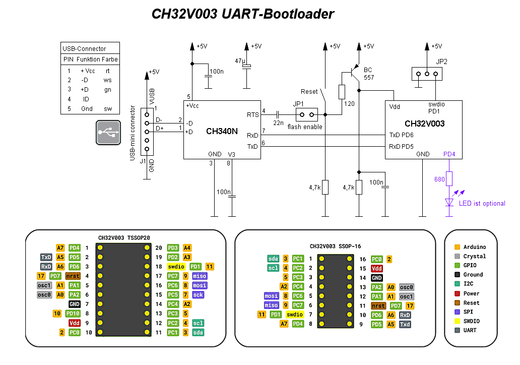

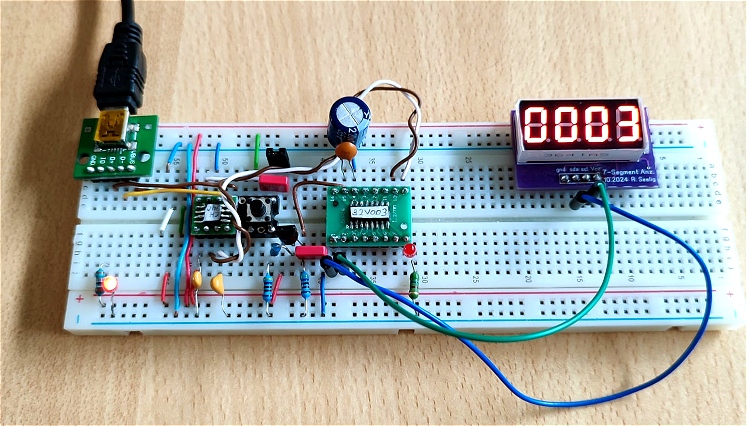

Das "besondere" daran ist, dass man ohne irgendwelche zusätzlichen
Sachen eine Schaltung aufbauen kann (siehe Foto) und mit einem einzigen
(USB-)Kabel zugleich die Kommunikation dabei hat und das ganze dazu
mittlerweile "abartig" billig ist.
Demnächst werde ich wohl endlich eine PCB routen mit den Spielzeugen zum
CH32V003 und dann wird auch diese Schaltung mit darauf kommen, ich werde
sie wohl "Arduino ch32nano" nennen :-)

"Nur mal so" zur Funktionsfähigkeit des Bootloaders:
Wenn ich in Arduino den Core aus
https://github.com/openwch/board_manager_files/raw/main/package_ch32v_index.json
installiere und dann diesem Packet meinen Bootloader "unterjubele"
(durch erweiterte Dateien platform.txt und boards.txt und das
Flasherprogramm v003flash nach
~/.arduino15/packages/WCH/tools/openocd/1.0.0/bin
kopiere, funktioniert der Bootloader auch dort (gerade ausprobiert).
Hiermit kann man dann den CH32V003 absolut genauso programmieren, über
nur diese eine USB-Buchse, wie man das von einem Arduino-UNO / Nano
gewohnt ist.

Das ganze funktioniert, aber unter Linux. Dem Bootloader selbst ist das
Betriebssystem das ihn füttert egal, aber das Hostprogram "v003flash"
habe ich für Linux (in FreePascal) geschrieben. Dort gibt es u.a. einen
Systemaufruf von "fuser" den es so in Windows wohl nicht gibt.
Aber unter Linux funktioniert das einwandfrei. Die Frage ist hier
jedoch, wieviel Sinn es macht, den CH32V003 unter Arduino zu
programmieren. Ein einfaches Blinkprogramm belegt schon 4971 Byte und
ich weiß, ich kann es gerade im Moment nicht konkret ausprobieren, dass
ein nicht so aufwändiges Demoprogramm mit 7-Segementanzeigetreiber über
9000 Byte belegt, dann stellt sich schon die Frage was man damit machen
möchte. Für kleine Dinge mag das dann funktionieren, aber mit den 16384
Byte Flash insgesamt wird es mit Arduino dann schon eng. Aber es
funktioniert. Für kleine Dinge kann man bestimmt damit leben.

Im Boardverwalter selbst installierst du jetzt ein neues Board (dort
suchst du nach CH32)
Wenn das funktioniert hat, kopierst du die gedownloadeten Dateien
"platform.txt" und boards.txt nach
~/.arduino15/packages/WCH/hardware/ch32v/1.0.4/
Dann folgst du den Anweisungen des Textes in der PDF:
- einen Arduino zum Programmer für CH32V003 machen (siehe Text)
- PIN 6 (PD6) Arduino über einen 2,2kOhm Widerstand mit SWDIO von
CH32V003 verbinden
- den Bootloader über Arduino flashen. Hierfür vor dem Flashen im
Makefile des Bootloader-Ordners eintragen: USE_ARDULINK = 1
- make
- make flash
- make optionbytes
im Verzeichnis host:
- make
es entsteht das Hostprogramm für den Bootloader und heißt : v003flash
Diese Datei kopierst du nach
Nach einem Start von Arduino solltest du jetzt zum einen ein
CH32V003-Board auswählen können und als Flashing-Programm v003flash
Hinweis zur Hardware. In meinem Schaltplan habe ich noch einen 22 nF
Kondensator vom Ausgang des RTS-Anschlusses einer USB2UART-Bridge
gewählt. Das war zu "optimistisch" und manchmal funktioniert das nicht.
Dieser 22 nF Kondensator ist durch 100 nF zu ersetzen. (Jetzt gerade im
Moment sitze ich an der Hardware und sinniere darüber nach, wie man die
Resetschaltung des CH32V003 besser gestalten könnte, denn: Um den zu
reseten muß man ihm die Betriebsspannung abschalten. Ist der Chip einmal
unter Betriebsspannung gelaufen, löst ein Reset einen Neustart eines
Firmwareprogrammes aus, aber startet nicht den Bootloader)

von Christoph M. (mchris)
Dein Bootloader wäre super für einen CH32V003 Arduino-Nano-Clone
geeignet.
Den könnte man auf direkt auf das Experimentierbrett stecken und hätte
auch gleich eine serielle Schnittstelle.
>Das hört sich jetzt sehr kompliziert an, aber die "Arduino-Jünger" ,
>glaube ich, wissen ganz genau was da zu tun ist
Deine Ausdrucksweise "Arduino-Jünger" stört mich, da sie negative
konnotiert ist. Du könntest das lassen.
von Ralph S. (jjflash)
> geeignet.
Genau das ist die Intension und genau dafür route ich auch eine PCB
dafür!
