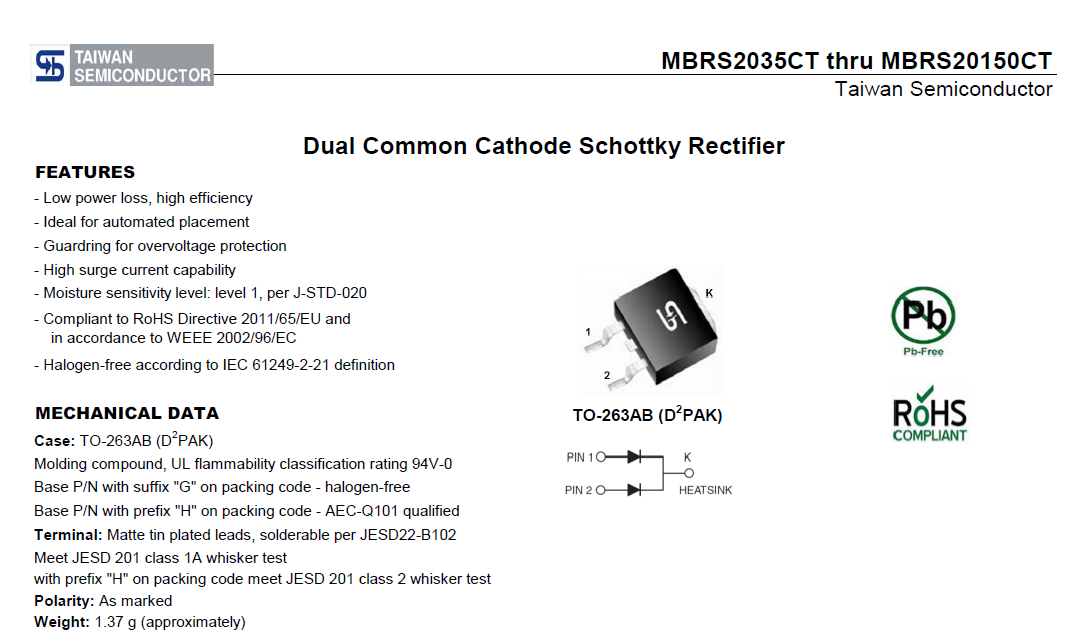

Gregor J. schrieb: > Es gibt z.B. Schottkydioden im D2PAK-Gehäuse, wo explizit zwei > identische Dioden für eine Parallelschaltung vorbereitet sind, Die befinden sich dort aber auf demselben Kristall. Also nichts anderes als 1 Diode mit 2 zugreifbaren Hälften. Gregor J. schrieb: > In einem meiner aktuellen Schaltnetzteilentwürfe (Ausgangsstrom bis 5A) > verwende ich zwei SS54 im Parallelbetrieb – sie sitzen nebeneinander und > haben demnach ungefähr die gleiche Temperatur Bitte sag, in welchem Gerät das eingebaut wird, damit man den Schrott vermeiden kann. Made in Germany ist ein Warnzeichen.
Gregor J. schrieb: > Zu 100% identisch werden die Dioden nie sein Bei zwei Dioden in einem Package liegen zumindest die Temperaturen der beiden dicht beieinander und die Paarung dürfte deutlich besser sein, als bei zwei unabhängigen Dioden, gar evtl. noch aus verschiedenen Chargen und/oder von unterschiedlichen Herstellern.

Gregor J. schrieb: > Es gibt z.B. Schottkydioden im > D2PAK-Gehäuse, wo explizit zwei identische Dioden für eine > Parallelschaltung vorbereitet sind, also entweder mit Kathoden oder > Anoden schon als 3-Beiner verbunden, um die Strombelastbarkeit zu > erhöhen oder die Schaltverluste zu minimieren (Beispiel im Anhang) – die > kann man natürlich aber auch anders verwenden, also nicht > parallelgeschaltet. Man sollte Dioden tatsächlich nicht ohne weiteres parallel Schalten. Das hier zwei Dioden im D2PAK-Gehäuse sind und entweder mit Kathoden oder Anoden als 3-Beiner verbunden sind, hat eher den Hintergrund einen Brückengleichrichter zu bauen. Ich selber hatte dies vor einiger Zeit mit Einpressdioden gemacht. Also, dies sind Dioden die in Kühlkörpern eingepresst werden, um eine ordentliche Kühlung zu gewährleisten. mfg Klaus
Klaus R. schrieb: > Man sollte Dioden tatsächlich nicht ohne weiteres parallel Schalten. Das > hier zwei Dioden im D2PAK-Gehäuse sind und entweder mit Kathoden oder > Anoden als 3-Beiner verbunden sind, hat eher den Hintergrund einen > Brückengleichrichter zu bauen. Ich selber hatte dies vor einiger Zeit > mit Einpressdioden gemacht. Also, dies sind Dioden die in Kühlkörpern > eingepresst werden, um eine ordentliche Kühlung zu gewährleisten. Selbstverständlich darf man identische Dioden parallelschalten, insbesondere dann, wenn sie schon als Zwillinge in einem Gehäuse hergestellt und unter anderem dafür vorbereitet wurden. Sind sie nicht in einem Gehäuse, muss man einiges beachten – vor allem die Temperaturkopplung, aber das wurde alles schon erwähnt und durch die physische Nähe auf der Leiterplatte und der relativ großen Kupferfläche mit Verzinnung ist diese Bedingung hier voll erfüllt. Was Du mit Deinen Dioden so machst, ist natürlich Deine Sache.
Gregor J. schrieb: > Klaus R. schrieb: >> Man sollte Dioden tatsächlich nicht ohne weiteres parallel Schalten. Das >> hier zwei Dioden im D2PAK-Gehäuse sind und entweder mit Kathoden oder >> Anoden als 3-Beiner verbunden sind, hat eher den Hintergrund einen >> Brückengleichrichter zu bauen. > > Selbstverständlich darf man identische Dioden parallelschalten, > insbesondere dann, wenn sie schon als Zwillinge in einem Gehäuse > hergestellt und unter anderem dafür vorbereitet wurden. Sind sie nicht > in einem Gehäuse, muss man einiges beachten – vor allem die > Temperaturkopplung, aber das wurde alles schon erwähnt und durch die > physische Nähe auf der Leiterplatte und der relativ großen Kupferfläche > mit Verzinnung ist diese Bedingung hier voll erfüllt. Was Du mit Deinen > Dioden so machst, ist natürlich Deine Sache. Beitrag "Re: Schottky Dioden parallel schalten?" Diesen Tipp sollte man zumindest beachten. "Wenn es eine Doppeldiode ist, kannst du es problemlos machen bei ca. 80% Ausnutzung des Gesamtstromes beider Dioden." Das gilt aber nicht nur für Dauerströme, sondern gerade für die Spitzenströme, z.B. Einschaltspitzen. Ansonsten stimme ich Mark zu. Mark S. schrieb: > das darf man als unverblümt geplante > Obsoleszenz einordnen. mfg Klaus

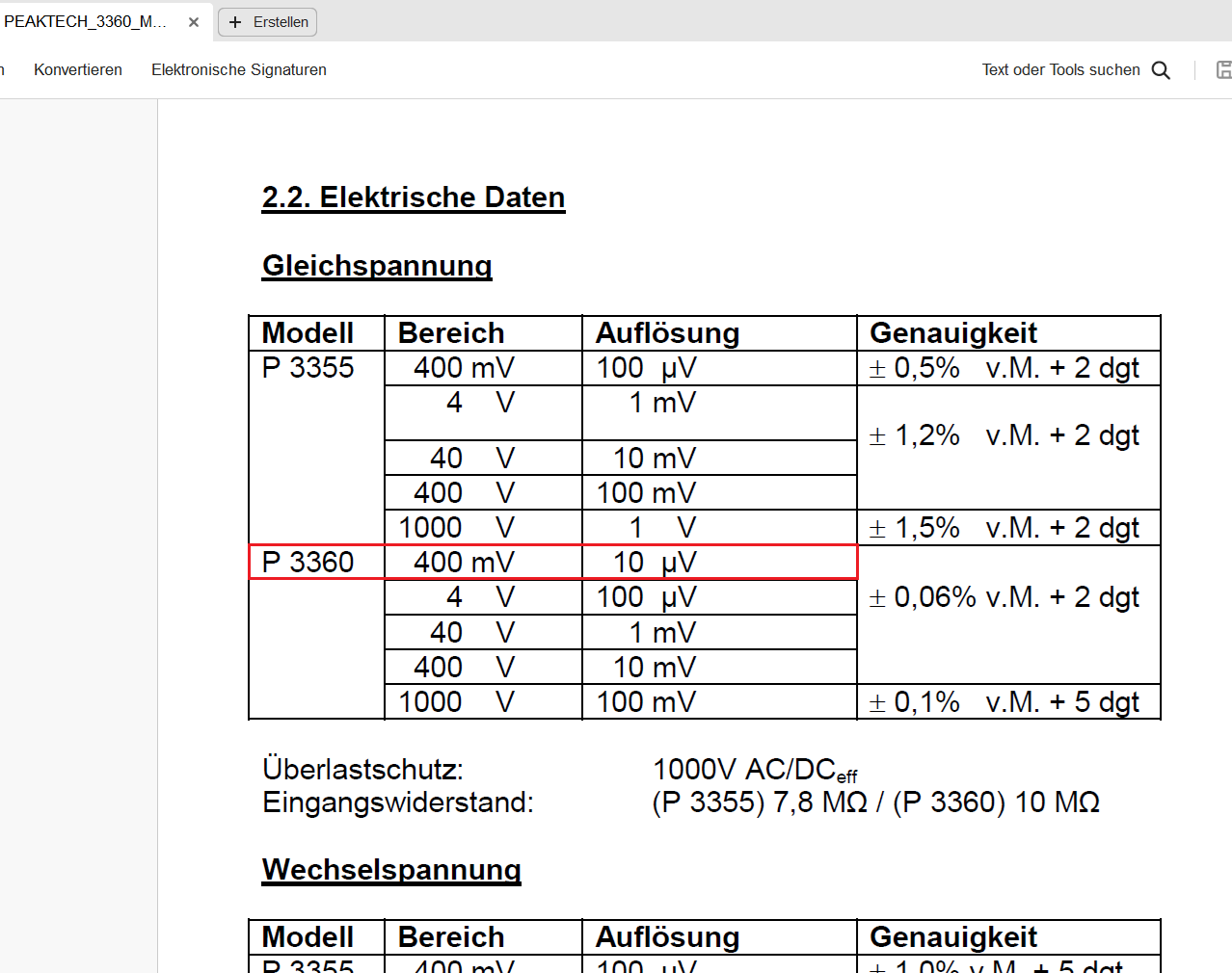

Mark K. schrieb: > Wobei sich mir aber grundsätzlich die Frage stellt: Wenn sich die > Vorwärtsspannung auch nur um 10mV unterscheidet: Führt dies nicht dazu, > daß der gesamte Strom durch die Diode mit der geringsten > Vorwärtsspannung fließt? Na klar, sogar schon bei geringerer Differenz. Die SS34 kann lt. Datenblatt 3 Ampere, warum also überhaupt drei parallel? >> PS: für eine genauere Ursachenforschung – und um gezielte Maßnahmen >> dagegen zu finden – müsste man sich den Spannungsverlauf mit einem >> Oszilloskop unter verschiedenen Bedingungen wie Voll-, Teillast, >> Einschalt- und Ausschaltmoment anschauen, das ist aber nicht trivial, > > Da das Gerät zwei Jahre bei allein dem Aufladen eines Smartphones > problemlos funktionierte, was - gemessen - einen Strom von max. ca. > 900mA bedeute Dein Netzteil ist nicht das erste, wo die Ausgangsdiode stirbt, ohne dass man einen Grund erkennt. Lasse das Ding einfach mit zwei Dioden laufen und / oder tausche irgendwann alle drei aus.
Mark K. schrieb: > Wobei sich mir aber grundsätzlich die Frage stellt: Wenn sich die > Vorwärtsspannung auch nur um 10mV unterscheidet: Führt dies nicht dazu, > daß der gesamte Strom durch die Diode mit der geringsten > Vorwärtsspannung fließt? Ich füge hier noch einen realen Testaufbau mit Messwerten hinzu, um bestimmte Kommentare und Behauptungen verstummen zu lassen bzw. zu widerlegen – die Schottkydioden aus dem Gurt habe ich für diesen Test absichlich möglichst UNTERSCHIEDLICH ausgewählt und sie auf meiner Adapterplatine absichtlich weit auseinander gelötet, damit die thermische Kopplung nicht gut ist. Also eigentlich das genaue Gegenteil von dem, was man bei so einer Parallelschaltung von Schottkydioden machen und beachten sollte. Die Shunts (ca. 1,5mΩ) haben Toleranzen, weil sie aus Silberdraht 0,6mm von Reichelt mit einer Länge von ca. 15 mm einfach zugeschnitten und deren Enden mit Zinn verlötet wurden – die Kathoden wurden aus Symmetriegründen auch so ähnlich verbunden, die könnte man aber insgesamt noch etwas kürzer gestalten. Um das möglichst real, also ohne Verfälschungen, die dadurch entstehen, nachstellen zu können, sollten die Shunts so klein wie möglich sein (auch möglichst gleich), hier stößt man dann aber auf das Problem, die Spannung an diesen zu messen, aber dafür habe ich einen präzisen Multimeter mit einer Auflösung von 10µV genommen; selbstverständlich sind auch hier die absoluten Werte quasi irrelevant, denn nur die Unterschiede zueinander sind von Interesse. Getestet wurde bei 1A und 2A, die Dioden heizen sich ungefähr gleich schnell und sehr ähnlich auf, der Gesamtstrom teilt sich dann folgendermaßen auf:
1 | SS34 von Hongjiacheng |
2 | |
3 | Absichtlich möglichst unterschiedliche Dioden ausgewählt: 225 / 227 / 230 (mV) |
4 | |
5 | Spannung am Shunt (0,0015Ω => 1,5mΩ) bei Gesamtstrom 1A: 0,54mV / 0,52mV / 0,44mV |
6 | Ungefähre Stromstärken an Dioden: 360mA / 346mA / 293mA (= aufaddierte Summe zur Kontrolle: 999 mA) |
7 | |
8 | Spannung am Shunt (0,0015Ω => 1,5mΩ) bei Gesamtstrom 2A: 1,10mV / 1,16mV / 0,88mV |
9 | Ungefähre Stromstärken an Dioden: 733mA / 773mA / 586mA (= aufaddierte Summe zur Kontrolle: 2,092 A) |
