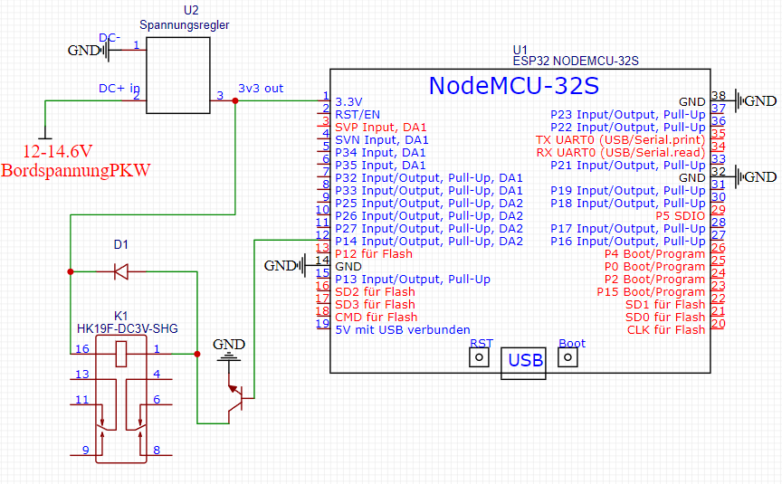

ich bräuchte bitte einmal eine Meinung über den gesamten Aufbau.
Der Spannungsregler ist folgender:
https://de.aliexpress.com/item/1005008744804430.html
Das genutzte Relais: https://de.aliexpress.com/item/33007295607.html
[Mod: Lebenslauf aus Links entfernt]
Welcher Transistor benötigt wird, könnt ihr mir hoffentlich sagen,
ebenso ob ich einen Vorwiderstand benötigen würde.
Zur Erklärung:
Insgesamt sollen 8 dieser Relais geschaltet werden können. Ich hatte
gehofft, dass der ESP diese Mini-Relais direkt schalten könnte, war wohl
nix.
Also habe ich ergoogelt, dass ich einen Transistor vorschalten muss.
Wäre der Plan so korrekt?
- Welchen Transistor exakt bräuchte ich?
- Kann ich das Ganze mit dem Spannungsteiler wohl ungefährdet direkt ans
Bordnetz anschließen?
- Ich hätte noch einen dicken 5V Spannungsteiler zur Hand, würde es Sinn
ergeben ihn noch vorzuschalten?
- Muss ich wirklich 8 einzelne Transistoren verbauen oder gibt es da
etwas in (ich nenne es mal IC-Form), dass ich nur ein Bauteil habe?
- Ist es zwingend LOW zu schalten oder wäre es egal ob Low oder High?
(Dann natürlich mit umgedrehter Diode)
Danke für eure Geduld - und nein, diese Konstellation habe ich noch
nicht im Netz gefunden ;-)
Viele Grüße
Stefan

Warum verwendest du 3 Volt Relais, wo du doch eine höhere Spannung zur
Verfügung hast.
Der Transistor kann ei BC338 sein oder ein Transistor Array, z.B. das
ULN2803. Am Transistor brauchst du den Basiswiderstand.
Allerdings ganz wichtig. Informiere dich über Störungen im KFZ. Da wirst
du ohne entsprechendes Filter sicher große Probleme haben.

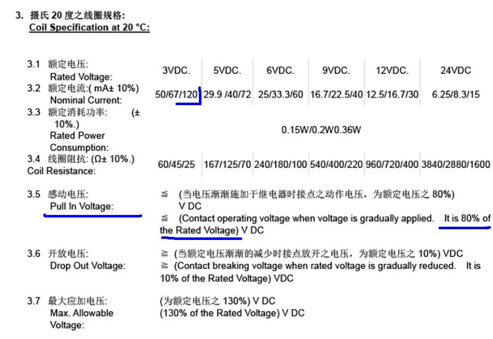

Du hast auf ein 24V Relais verlinkt, betreibst es aber mit 3,3V.
Acht Relais für 3V ziehen eine Menge Strom. Du hast insgesamt weniger
Verluste, wenn du 12V Relais nimmt. Die sind später auch leichter als
Ersatzteil zu bekommen, als exotische 3,3V Relais. Außerdem bleibt die
3,3V Versorgung des empfindlichen Mikrocontrollers "sauber", wenn da
nicht auch noch die Relais mit dran hängen.

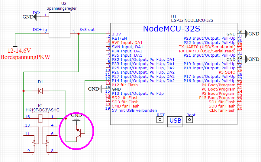

Als Transistor empfehle ich den BC337-25 oder BC337-40. In deiner
Schaltung fehlt ein Widerstand zwischen ESP und Basis des Transistors.
1k oder 2,2k Ohm wären gut.
Du kannst auch die HIGH Seite schalten, aber dann geht das nicht mehr so
einfach mit den 12V Relais. Dafür bräuchtest du entweder 3,3V Relais
oder zwei Transistoren pro Relais. Die LOW Seite zu schalten ist
generell einfacher.
Spannungsteiler in der Stromversorgung (anstatt Spannungswandler) wären
hier völlig ungeeignet. Spannungsteiler würden nur mit einem konstanten
Laststrom funktionieren, den hast du aber nicht.
Ob dein Spannungswandler für KFZ Boardnetze geeignet ist, kann ich nicht
einschätzen. Vermutlich nicht, denn bei dem Ding hat man offenbar alles
weg gespart, was geht. Ich würde einen handelsüblichen USB Ladeadapter
verwenden, der extra für KFZ gebaut wurde.

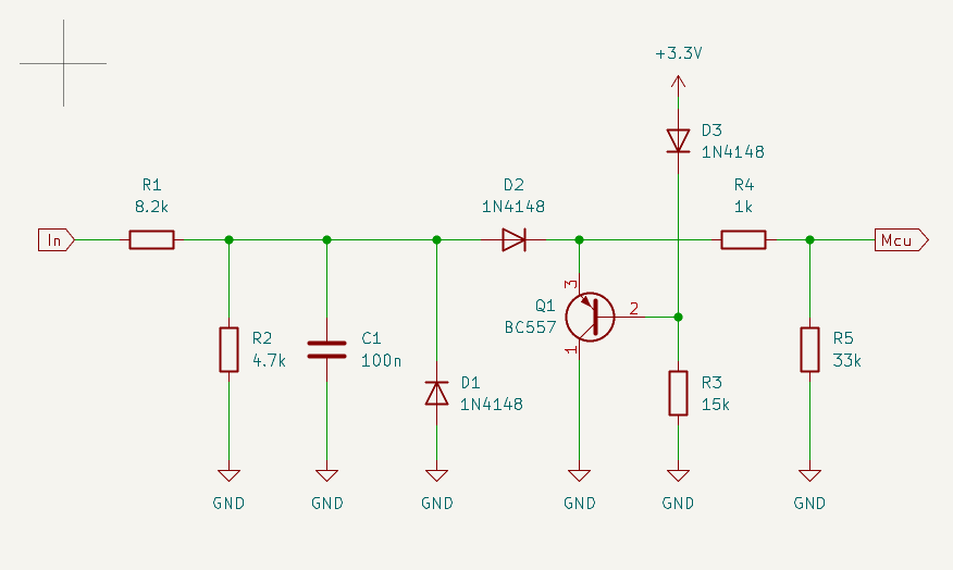

Die 3,3V würde ich nicht für 'Last', wie hier den Relais mißbrauch. Die
3,3V gehören der Steuerung, und sollen sauber bleiben.
Nimm die 12V und schalte mit einem PNP Transistor.
Die Basis wird hier mit ca. 15K 'hochgezogen', somit sperrt der
Transistor.
Von der Basis dann mit ca. 22K zum ESP, der hoffentlich open-Collector
ist. zusätzlich von der Basis einen ca. 4,7K nach Masse.
Oder aber ganz vorsichtig, aber dafür völlig entspannt. mit z.B.
TBD62783. Die sind uC kompatibel. ist nur 1 IC für 8 Ausgänge.

So geht das nicht. Die Ausgänge des ESP32 sind keine Open-Collector
Typen und vetragen auch keine 12V (sondern maximal 3,6V). Bei diesem
Entwurf würden alle Relais ständig anziehen.
Siehe
https://www.mikrocontroller.net/articles/Relais_mit_Logik_ansteuern

von Thomas S. (Firma: Chipwerkstatt) (tom_63)
Deshalb ja noch der Widerstand mit 4,7K gegen Ground. So habs ich oben
geschrieben. War jetz zu faul mein E-Cad anzuwerfen.

Oder man hängt noch nen npn dazwischen. dann sind die 12V nicht im Blick
vom ESP.
Also:
ESP - Widerstand - NPN
Der NPN zieht dann die Basis vom PNP runter. Dann passts.

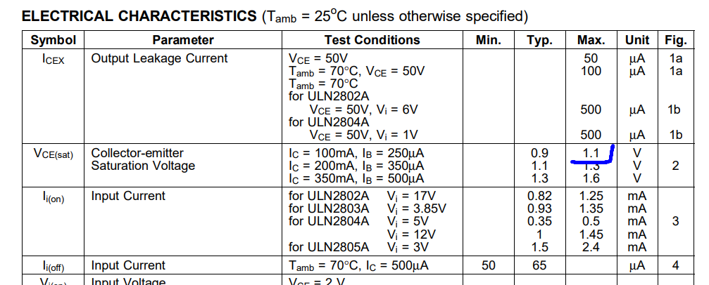

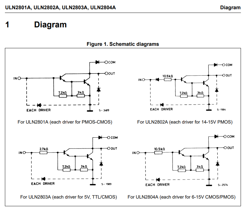

Der ULN2803 hat den Basiswiderstand schon eingebaut. Ebenso
Schutzdioden.

der ULN2801A drängt sich auf. Hat keinen Vorwiderstand. Der 2802 für
14-25V hat 10.5K, der 2803 für 5V hat 2.7k. Rechnerisch sollten dann
1.8k für 3.3V beim ULN2801A passen, oder?
Wahrscheinlich dumme Frage - muss ich dann 8x1.8k vor die Eingänge
schalten, oder würde einer gegen GND reichen?
Die Ströme kenne ich leider nicht, aber die originalen Zuleitungen der
Schalter haben 0.22m², dürfte 500mA also keinesfalls überschreiten.
BTS4880 klingt gut, das lassen die sich aber auch sehr gut bezahlen...
Wäre es möglich, die benötigten 12V-Eingangssignale (Zündung und FB)
direkt mit einem Vorwiderstand am ESP anzubinden? Und falls ja, wie
könnte ich da R berechnen, I ist mir ja unbekannt?

von Alexander (alecxs)
Ich versteh nicht warum jetzt diesen, wenn beim ULN2803A schon
Widerstände integriert sind.
Stefan schrieb:
> Rechnerisch sollten dann 1.8k für 3.3V beim ULN2801A passen, oder?
Welcher Strom soll da fließen?
Tipp: zeichne in so einem Fall einfach mal die Innenbschaltung des
Bauteils mit in deinen Schaltplan ein. Dann beantwortet sich diese Frage
ganz einfach.
Wie ich weiter oben schon mit anderen Worten geschrieben habe: es ist
üblicherweise keine gute Idee, den GND eines Bauteils nicht an den GND
deiner Schaltung zu legen.
Oder kürzer und verbindlicher im Imperativ: "GND muss an GND!"

Ja, das sind dann diese 3V-Relais, von denen
Und da findet sich sogar ein Datenblatt. Dort steht, dass das 3V-Relais
bis zu 120 mA brauchen könnte. Das Datenblatt vom ULN2803 gibt für 100mA
eine Ucesat von bis zu 1,1V an. Bleiben von den 3,3V am Spannungsregler
also nur 2,2V für das Relais übrig. Blöd jetzt, dass das möglicherweise
erst ab 3V*80% = 2,4V anzieht.
Bleibt also nur, viel Glück zu wünschen.

Jein. Der ULN2803 hat Darlington-Ausgänge. Da geht der Ausgang nicht auf
0V runter, wenn eingeschaltet. Je nach Ausgangsstrom und Steuerspannung
bleiben da bis zu 2V Restspannung (U_ce_sat).
Das ist nicht so tragisch bei 12V Relais. Aber bei 3.3V bleiben dann
pessimistisch nur 1.3V für das Relais (ok, in der Praxis eher 2.3V).

von Stefan (hanuta)
Ja, aber für 5V Eingänge, ich habe ja nur 3.3, deshalb die Wahl des
ULN2801A. Ich weiß halt nur nicht, wie hoch ich die Vorwiderstände
setzen muss.
Stefan schrieb:
> Der 2802 für

Stefan schrieb:
>> Wie wäre es, erstmal am heimischen Tisch Grundlagen zu sammeln, bevor
>> das Autodesaster in Angriff genommen wird?
> Hier sind so viele wunderschön aufbauend und konstruktiv - aber dieser
> Schuh passt nicht, IHR habt Transistoren ins Spiel gebracht :p)
So so, das Teil in der Schaltung (violett merkiert) ist also ein
Elefant?
Wenn der Elefant noch einen Widerstand vor den Rüssel bekommt, würde er
sogar das Relais schalten!

> wurde auch schon oft genug diskutiert.
Manfred P. schrieb:
> Ich werde wohl nie verstehen, warum die Bastler immer diese steinalten
> ULN einsetzen wollen.
Deshalb habe ich ja auch die TBD... vorgeschlagen. Diese gibt es für Lo
und High-Side.

Alexander schrieb:
> Du nimmst Dein Messgerät...
Danke für die Arbeit, aber soweit ist es mir klar. Es ging um die Frage
des Widerstands zwischen den 3.3V des ESPs und dem ULN2801, der ohne
Vorwiderstand daherkommt. Dafür müsste ich doch wissen, was die
Anordnung im IC selbst an Strom zieht damit ich ihn mit 3.3V nicht
grille?!
> Elefant?
Und ich überlegte grad wie wir von Schuhen auf Elefanten kommen. Stimmt
leider, hatte ich ganz vergessen. Das gehörte mit zu der Freilaufdiode,

von Jörg R. (solar77)
Stefan schrieb:
>> Elefant?
> von deren Existenzberechtigung ich irgendwo in einem Thread hier las.
> Aber wieso jetzt das ULN-Bashing? Von ihm las ich in diesem Thread hier
> das erste Mal als Allheilmittel, und will mich grade darauf einlassen.
> ICs sind für mich noch Rocket-Science, ich bin gelernter KFZ-Mechaniker
> vor 30 Jahren...
> Du sprichst von einem einfachen 3-beinigen BC547? Der sperrt im
> Gegensatz zu der Darlington-Schaltung des ULNs wirklich komplett, das
> verstehe ich so richtig?
> Ich muss flexen, habe grade Youtube leergesaugt.
> Laut Datenblatt des BC547 kann ich an der Basis bis max. 6V anlegen,
> aber ab ca. 0.7V schaltet er zu 100% durch. Zwischen C & E dürfen max.
> 100mA bei max. 50V fließen?!
> Das bedeutet doch, sofern die Signale an das FH-Steuergerät nicht mehr
> als 100mA haben, kann ich Dioden & ULNs vergessen und mit dem Transistor
> direkt vom ESP zum SG durchschalten, soweit bin ich doch richtig?
> Und mit einem PNP könnte ich dann die +12V durchschalten, müsste dann
> halt nur GND vom ESP in die Basis schalten lassen.
> Und einen Vorwiderstand vor dem Transistor brauche ich in beiden Fällen
> nicht, da er ja bis 6V verträgt, auch richtig?
> Falls ich bis hierher richtig bin, könnte ich dann doch auch das
> Eingangssignal (12V vom Auto zum ESP hin) mit einem Vorwiderstand an die
> Basis von einem NPN, GND an E und den ESP an C geben wo ich dann LOW als
> Eingangssignal verwursten kann?
> Das wäre doch alles zu einfach, sagt mir wo mein(e) Denkfehler ist...

Thomas S. schrieb:
> Jörg R. schrieb:
>> Das die ULN.. nicht die beste Wahl für die Ansteuerung mit 3,3V sind
> und High-Side.
Und das hast du jetzt oft genug wiederholt:-(
Stefan schrieb:
> Es ging um die Frage des Widerstands zwischen den 3.3V des ESPs und dem
> ULN2801, der ohne Vorwiderstand daherkommt. Dafür müsste ich doch
> wissen, was die Anordnung im IC selbst an Strom zieht damit ich ihn mit
> 3.3V nicht grille?!
... und dafür müssen wir wissen wieviel Strom kollektorseitig fließen
muss, also bitte messen. Sonst lautet die Antwort 330.
Das war in Post #3 geklärt. Du hast nach Alternative zum Transistor
gefragt. Du hast hier für Verwirrung gesorgt, da Du 8x Relais + 1x 12V
Signal schalten willst.
Und das stört Dich?
Jörg R. schrieb:
> Schon die Titelzeile macht mir Angst.
Es ist wohl Spannungswandler gemeint. Ein Spannungsteiler ist was
anderes.
Weil es mehrere Transistoren in Reihe sind, und sich da der
Kollektor-Emitter-Spannungsabfall (der normalerweise mit 0,2V
vernachlässigbar ist) auf bis zu 1V summiert. Das ist bei 3,3V blöd da
dann nur 2,3V für das Relais übrig bleiben. Hängt aber wieder vom
Einschaltstrom des Relais ab, mit Glück funktioniert das trotzdem.

von Nemopuk (nemopuk)
Lothar M. schrieb:
> Hast du das mal ausprobiert? Du wirst dich wundern.
Ich sage mal so: Wenn man eine Last mit 100mA schalten will, dann tut
sich unterhalb von 0,5V so wenig, dass man sagen kann, der Transistor
sei aus geschaltet. Vielleicht liegt die Grenze noch etwas darunter,
aber darauf kommt es hier doch gar nicht genau an. Wichtig ist für
duesen Thread, dass der interessante Bereich unter 1V liegt, nicht 6V.

Stefan schrieb:
> Hier konkret wäre es ja die Info "liegen 12V an - umwandeln in
> verträglich 3.3V für den ESP". Um dies mit einem Widerstand zu regeln,
> müsste ich doch einen Strom kennen.
Im Prinzip würde ein einfache Spannungsteiler reichen (zwei Widerstände)
um aus 12V Eingangsspannung 3.3V für den ESP zu machen.
Allerdings gibt es dabei ein großes ABER:
Wie schon hier mehrmals angedeutet, ist das Boardnetz im Auto eine
elektrisch recht unfreundliche Umgebung. Man muss mit allerhand
unschönen Zuständen rechnen.
Daher reicht ein einfacher Spannungsteiler aus zwei Widerständen für
einen Eingang nicht aus, sondern man benötigt noch eine
Schutzbeschaltung.
Solche Eingangsschutzschaltungen für den Automobilbereich kann man recht
unterschiedlich bauen, und auch schon als fertige Spezialbausteine
kaufen, die oft nicht so leicht erhältlich sind und/oder auch gar nicht
so günstig.
Oder man baut sich sowas aus ein paar billigen Standard-Bauteilen
zusammen. Im Anhang ist eine solche Eingangsschaltung für das
Auto-Stromnetz. Die Schaltung funktioniert so:
- Widerstände R1/R2 machen aus 12V Eingang etwa 4.4V (unbelastet).
  Dabei fließt (mit dem Rest der Schaltung) etwa 1 Milliampere.
  Das sorgt dafür dass der Eingang nicht zu empfindlich ist
 (Kriechströme etc.).
- Kondensator C1 filtert Störung oberhalb ein paar Kiloherz.
- Dioden D1/D2 schützen vor negativen Spannungen am Eingang, wenn
  z.B. im Auto irgendwelche großen induktive Lasten geschaltet
  werden. Dabei ist die Anordnung so, dass selbst Spannungsspitzen
  von 100V und mehr die Dioden nicht zerstören können.
- Transistor Q1, Diode D3 und Widerstand R3 begrenzen zusammen
  die Spannung für den Mikrocontroller auf 3.3V.
- Widerstand R4 schützt die Eingangsdioden vom Mikrocontroller
  vor zu hohen Strömen, z.B. wenn die 3.3V vom Mikrocontroller
  aus sind, und trotzdem ein 12V Eingangssignal anliegt.
  Umgekehrt schützt R4 auch den Mikrocontroller, falls der Pin
  durch Softwarefehler als Ausgang konfiguriert wird und ein
  High-Pegel ausgegeben wird.
- Widerstand R5 ist ein Pull-Down ausreichend niederohmig.
Dabei kann die Schaltung Dauer-Eingangsspannung von 45V (positiv wie
negativ) ständig aushalten, und Spannungsspitzen von einigen 100V in
beide Richtungen.
Die garantierten Schaltschwellen des ESP32 sind 0.8V und 2.5V. Mit
dieser Eingangsschaltung ergibt das etwa unter ca. 4V wird garantiert
als Low-Pegel erkannt, und ab ca. 9V wird als High-Pegel erkannt.

Ich habe durch die verschiedenen Ratschläge jetzt folgendes bestellt,
daraus könnte/sollte was zu machen sein:
- 2803
- 2801
- TBD62783APG
- 5V Minirelais
- 12V Minirelais
- Spannungsteiler auf 3.3V (gedacht für die 12V-Signaleingänge)
DANKE MICHAEL!!
Genau davon sprach ich im letzten Threat, aber du warst schneller.
Damit kann ich etwas anfangen, mein ESP und mein Nervenkostüm dankt dir
Verstehe ich es so, dass die 3.3V hinter D3 für die Spannungsversorgung
sein sollen? Und ich gleichzeitig eine zweite, identische Schaltung baue
wo ich das Flag "Mcu" als sicheres Eingangssignal nutzen kann?

von Michael (Gast)
> sein sollen?
Nein.
Diese Schaltung ist nur ein sicherer 12V-Eingang für den ESP
Mikrocontroller.
Die 3.3V musst Du mit einem Spannungsregler erzeugen, und die
Schutzschaltung benötigt eben an dieser Stelle 3.3V zur korrekten
Funktion.
Dieser Schutz aus Transistor, Diode und Widerstand funktioniert so:
- Von den 3.3V fließt ein (kleiner) Strom durch die Diode D3 und
  den Widerstand R3 nach Masse.
- Bei kleinen Strömen durch eine 1N4148 fallen an der etwa 0,6V ab.
  D.h. an der Stelle von Diode, Widerstand und Basis von Q1 verbunden
  ist, ist die Spannung nur noch 3.3V - 0.6V = 2.7V.
  Der Strom der sich dann durch Diode und Widerstand einstellt ist
  deshalb etwa: 2.7V / 15kOhm = 0.18mA
- Der Transistor Q1 ist ein PNP. Sein Emitter ist an das Signal
  angeschlossen und die Basis eben an diese "kleine 2.7V Quelle".
- Ein PNP Transistor fängt an zu leiten, wenn ein Strom in den
  Emitter rein fließt und zur Basis raus. Dabei fällt auch hier
  eine Diodenspannung ab, also etwa 0.6V.
- D.h. immer wenn die Spannung am Emitter von Q1 größer als
  2.7V + 0.6V = 3.3V werden will, fängt der Transistor an zu leiten
  und führt den Strom über seinen Kollektor nach Masse ab.
  Diese 3 Bauteile sind also tatsächlich ein kleiner Spannungsregler,
  genauer ein "Shunt-Regler".
- Diese Regelung mit der Stromableitung funktioniert, weil die 4.4V
  vom Eingangsspannungsteiler aus den Widerständen R1/R2 ja nicht
  beliebig niederohmig sind, sondern einen Innenwiderstand haben.
  Der Innenwiderstand eines Spannungsteilers berechnet sich wie
  eine Parallelschalung der beiden Widerstände. Also:
  (8.2kOhm * 4.7kOhm) / (8.2kOhm + 4.7kOhm) = ca. 3kOhm
- Die Diode D2 hat auch einen Spannungsabfall von ca. 0.6V.
  Nach D2 beträgt die Spannung 4.4V - 0.6V = 3.8V
- Um aus den 3.8V nach D2 mit Innenwiderstand 3kOhm die Spannung
  auf 3.3V zu reduzieren, muss ein Strom fließen von:
  (3.8V - 3.3V) / 3kOhm = 0.167mA
- Daran denken dass über R5 mit 33kOhm auch noch 0.1mA nach
  Masse abfließen. Das bedeutet, in den Emitter von Q1 fließen:
  0.167mA - 0.1mA = 0.067mA.
- Der Transistor ist ja ein Stromverstärker. Daher fließt ein
  kleiner Teil von den 0.067mA aus der Basis, etwa 1/100, also
  etwa 0.0007mA. Der Rest fließt aus dem Kollektor nach Masse.
