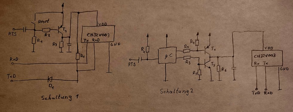

Ein "Sorry" hier für die beiden handgezeichneten Schaltungen, aber das
ging so einfach schneller und zum Darstellen, reicht das glaube ich
ausreichend.

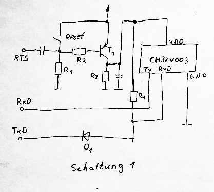

Zu diesem Zweck habe ich meine "PowerOn" Schaltung in Schaltung 1
(Impuls auf RTS sorgt dafür, dass die Versorgungsspannung des
Controllers kurzfristig abgeschaltet wird) dahingehend erweitert, dass
der Rx Anschluss des Controllers über einen Widerstand R4 auf logisch 1
gesetzt wird, der aber an der Betriebsspannung des Controllers hängt.
Somit wird bei einer seriellen Übertragung die logische 1 über diesen
PullUp-Widerstand geliefert. Wird eine 0 gesendet, so ist dieser Pegel
der Diode D1 wegen auf ca. 0,7V. Die Datenübertragung funktioniert
fehlerlos, bei abgeschalteter Betriebsspannung liegen als
Betriebsspannung dann eben diese ca. 0,7V an, was dem Controller nicht
als Versorgungsspannung reicht.

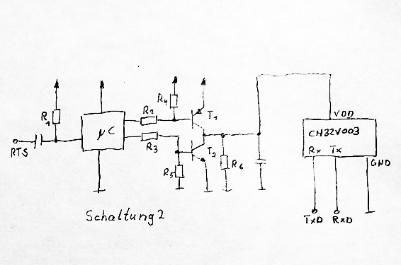

In Schaltung 2 habe ich einen kleinen Controller verwendet, der den
Impuls von RTS aufnimmt und entsprechend die Transistoren T1 und T2
schaltet. Wird hier die Betriebsspannung abgeschaltet, sperrt nicht nur
T1, sondern T2 schließt auch die Rückwärts über den Rx Anschluss
entstehende Spannung kurz. Hier bleibt dann nur noch eine
Versorgungspannung von ca. 0,2V am Controller stehen (als
"Reset-Controller hatte ich zum Experimentieren PFS-154 und ATtiny13
verwendet).
So, eigentlich (aber nur eigentlich) gefällt mir Schaltung 1 besser,
weil sie deutlich weniger Bauteile verwendet und auch weniger Platz auf
einer Platine, die ich jetzt doch routen mag benötigt. Allerdings hat
sie einen großen Haken (der mir nicht schmeckt): Der Controller hat
natürlich noch weitere GPIO Pins. Hier kann es dann durchaus sein, dass
am Controller eine Schaltung hängt, die ebenfalls den Controller
rückwärts speisen könnte und dann kann es hier wieder sein, dass der
Controller von einem GPIO seine Betriebsspannung erhält.
In Schaltung 2 besteht dieses Problem nicht, da dort der NPN-Transistor
die Betriebsspannung grundsätzlich kurzschließt.

Zum einen der Platzbedarf, den ein zusätzlicher SOIC-8 Baustein benötigt
(plus Hühnerfutter), sowie die Frage, welchen Controller ich dafür
verwenden soll. Wäre das nur für mich alleine, würde ich in Schaltung 2
den PFS-154 wählen, weil er billig ist. Ein ATtiny13 kostet mittlerweile
schon mehr als einen Euro, einen ATtiny der serie 0 werde ich morgen
ausprobieren. Das es für eine derart kleine Aufgabe des An- und
Ausschalten einer Spannung eines Controllers bedarf, der dann ca. 4 bis
5 mal soviel kostet wie der eigentliche Zielprozessor finde ich dann
dämlich (s irgendwie habe ich mir in den Kopf gesetzt, dass das ganze
auf einer Platine inkl. der Platine nicht mehr als 1,50€ kosten soll ...
als Herausforderung eben. Das ganze wäre dann eine Art "Arduino 32nano
für Arme")

von Thorsten S. (thosch)
schwarz auf Packpapierbraun? Ernsthaft?
Dann wenigstens editieren ...
von Ralph S. (jjflash)

von Rainer W. (rawi)
Ralph S. schrieb:
> Das ist kein Packetpapier, es war hier dunkel
An die Lichtverhältnisse passt sich eine  Kamera über Belichtungszeit
und Verstärkung an. Wie soll es sonst funktionieren, dass man damit
sowohl draußen bei Sonnenschein als auch in Innenräumen mit erheblich
geringeren Beleuchtungsstärken photographieren kann. Bei zu wenig Licht
fängt eine Kamera erstmal kräftig an zu rauschen - tut sie bei dir aber
nicht.
Falls sie allerdings nicht erkennt, dass der Gegenstand ein weißes Blatt
Papier ist, weil der Automatik die Orientierung fehlt, nimmt sie ein
mittelhelles Objekt an (Standard: 18% Reflektivität) und man muss
manuell eingreifen, damit ein weißes Blatt Papier auch in der Aufnahme
als helles Objekt dargestellt wird .

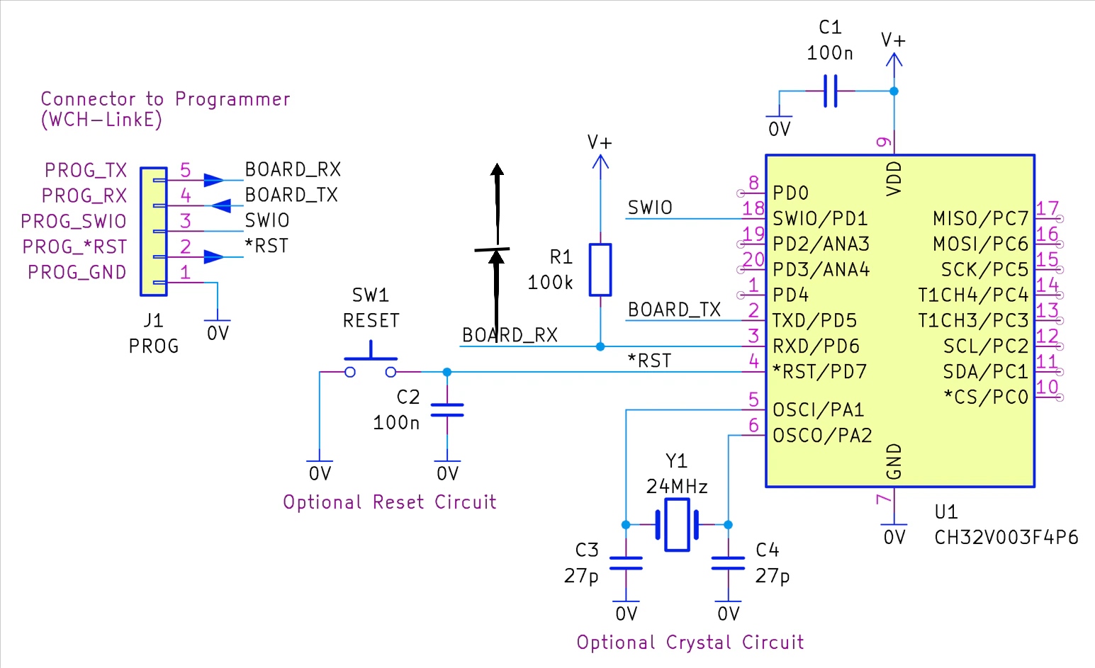

von Alexander (alecxs)
Wie wäre eine Diode von Rx nach Vdd?

von Teo D. (teoderix)
Ne Diode in der VDD Leitung, tut nicht?!

Das Problem allgemein ist ja schon gegessen. Entweder eine Diode mit
Pullup oder ein Transmission Gate, was ohne VCC in tristate geht. Oder
ein Logik-Gate, was Vin > VCC erlaubt.
Solche Trenner-ICs bei VCC = 0V habe ich schon mal gesehen, aber die
dummen KI-Suchmaschinen finden sowas zum Verrecken nicht mehr, sondern
nur ein Patent und nen Haufen anderen unpassenden Schrunz.

Ich mache es oft so, dass ich den UART mit einem 74LVC2G241 isoliere
(der unterstützt Partial Power Off und bringt 5V Toleranz mit).
https://www.ti.com/product/de-de/SN74LVC2G241
Zum Schalten der Versorgungsspannung würde ich einen Load Switch wie
TPS2041B/TPS2051B nehmen. Der bringt noch Überstromschutz mit, was nie
eine schlechte Sache ist. Gibts auch im SOT23-5 Package.

Also ich habe ja auch Abschaltungen verbaut. Bei mir hat der
Abwärtswandler bzw. der LDO immer einen INH oder EN. Das Problem mit
einem Signal welches getrennt werden muss sobald der µC stromlos ist
hatte ich auch schon. Das liese sich mit einem Transistor als Schalter
lösen.
Beitrag "Re: ESP32 externer Watchdog Reset stört Flashvorgang"
