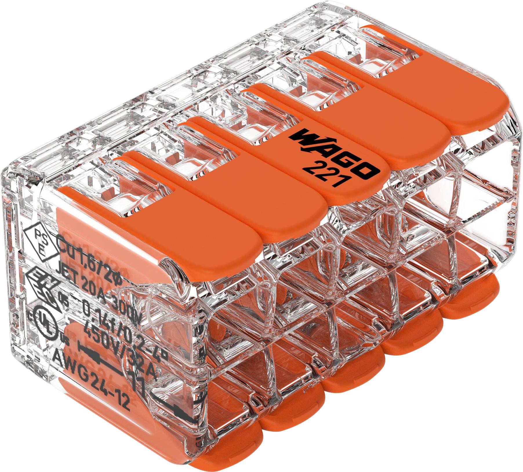

Dann fünf Stück Wago 221-420.

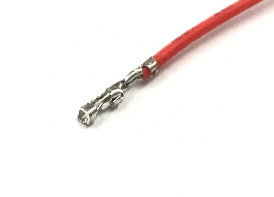

Passen die weiblichen Dupont Buchsen da rein?
Ich brauche einen fertigen Artikel für die Stückliste.
für Dupont Kabel

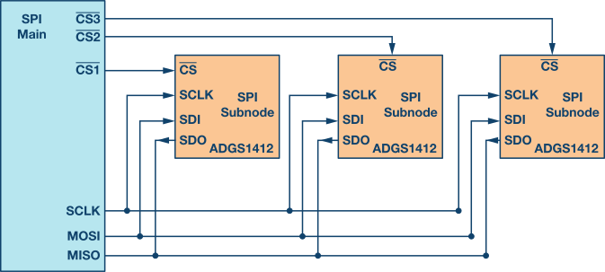

Da ich nur zwei Teilnehmer habe ...
Wofür brauchst du dann einen Hub? SPI ist multislavefähig.
Vielleicht zeigst du einmal dein ganzen Problem, statt nach einem Modul zu suchen, das anscheinend sonst kaum jemand braucht (sonst hätte das längst jemand aus Shenzhen auf den Markt geschmissen).
Es ging einfach nur drum zwei Module an den gleichen Pins anzuschließen.

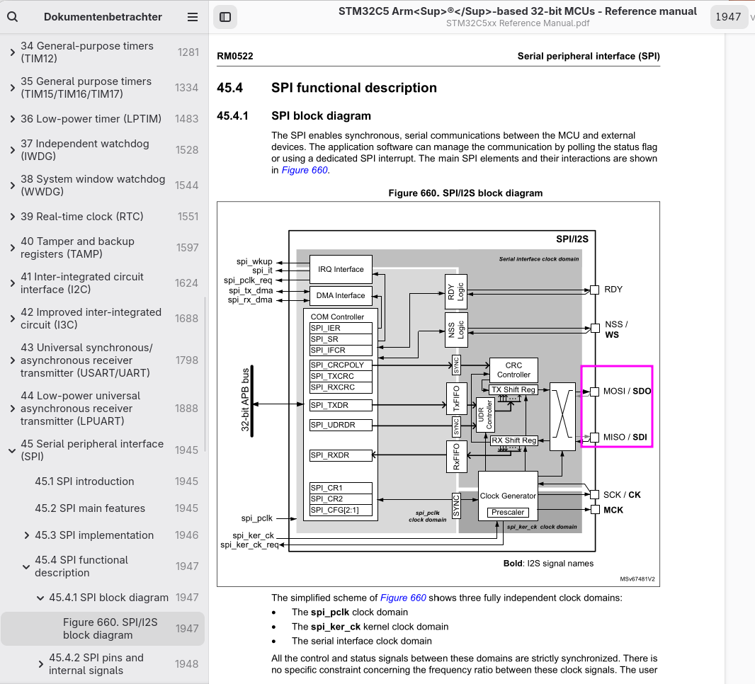

ST macht den Zirkus gar nicht erst mit. Anbei ein Auszug aus einem ganz frischen Reference Manual von Feb. 2026.
Und warum tust du das nicht?
Weil auf dem Foto das zweite Modul noch fehlt? Das schließt sich derjenige selbst an.
MOSI und MISO heißen inzwischen doch politisch korrekt COPI und CIPO
Bist du sicher, dass es nicht COTI und CITO heißt (T für Target)?
Peripheral.
Wer würde auf die quere Idee kommen, "Peripheral" als 'T' ins Akronym einzubauen? Das 'T' steht schon für "Target".
Bei NXP heißt es zumindest nach Stand 2026-04-29 "COTI" und "CITO". https://www.nxp.com/products/interfaces/ic-spi-i3c-interface-devices/spi-interface-devices:SPI https://docs.nxp.com/bundle/NAFEB43388/page/topics/spi_interface.html
