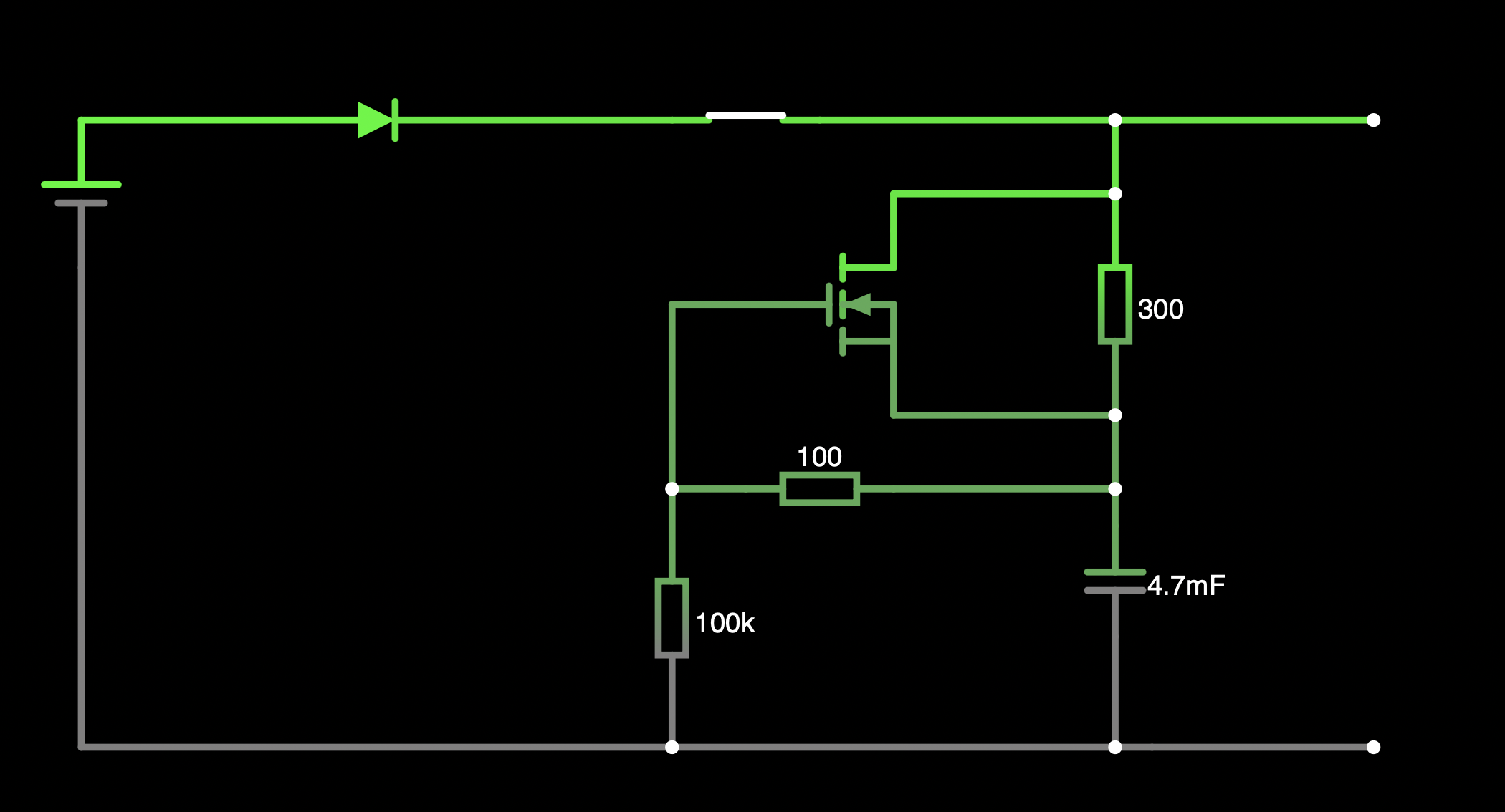

ich habe eine Automotive Schaltung die an 4-24V hängen kann. Ich
verwende am Eingang einen TVS (smbj36CA, bidirektional) und eine normale
SBR 100A als polarity protection.
Nun habe ich noch die sog. Lead Dumps (Kurve 5a/5b) gegen die die TVS
nicht soviel hilft da diese Pulse bis zu 400ms lang 105V betragen
können.
Nun möchte ich einen großen Elko verwenden um diese Monster zu bändigen.
Das Problem ist nur dass der Einschaltstrom eines entsprechenden Elkos
zu gross ist. Also brauche ich einen inrush Limited. Ich dachte an einen
einfachen Widerstand.
Dieser versaut jedoch das verhalten bei Load Dumps und anderen schnelle
pulsen, daher mein Gedanken diesen zu überbrücken wenn der Kondensator
geladen ist.
Der Mosfet muss wie die SBR im Bereich 100V oder mehr dimensioniert
sein, die Schaltung dahinter ist ein Spannungsregler der max 40V
verträgt und max 1,3A benötigt. In der Regel aber deutlich unter 50mA
bei 5V.
Mosfets sind etwas neu für mich, habe ich hier richtig gedacht? Oder was
vergessen?
(Ich weiss nicht wie man TVS Dioden in den Simulator bekommt)
Hier die Schaltung:

Nö. Du hast einen N-Kanal MOSFET eingezeichnet. Der funktioniert hier so
nicht. Außerdem passt die Ansteuerung nicht. Du brauchst einen P-Kanal
MOSFET.

von Günter L. (Firma: Privat) (guenter_l)
Die Schaltung macht nicht das was du dir vorstellst.
Die Spannung zwischen Gate und Source steuert den FET.
Und die wird mit den 100 Ohm Widerstand kurzgeschlossen,
also wird der FET nie leiten. Und auch wenn du den
100 Ohm Widerstand weglässt, sieht das Gate nie eine
positive Spannung, und kann deshalb nie leiten.

von Max (betamax_12)
Günter L. schrieb:
> Nimm eine Drossel um den Ladestromstoß zu dämpfen.
Die Drossel verhindert dann aber auch zuverlässig das die Pulse
gefiltert werden. Ich brauche den Kondensator parallel zur Last, ohne
Drosselung, lediglich im Einschaltmoment mit inrush-limiter.
Hallo Lothar,
vielen Dank. Ja ich überlege mittlerweile immer 10x ob ich hier was
fragen will..
Ahh, Du nutzt C4 / C5 um das Gate zu steuern?
Mein DC/DC funktioniert gut im einschaltverhalten. Es ist der grosse
Kondensator den ich zur Filterung vor den DC/DC setzen muss.
(Der DC/DC hat selbst Cold Crank und Brown Out funktionen die ich nicht
stören möchte)
Daher würde ich gerne bei der Designidee bleiben lediglich den
Einschaltstrom zu begrenzen und diese Begrenzung dann nach erfolgreicher
Ladung zu entfernen.
 Wenig Stromverbrauch und wenig Bauteile sind priorisiert :-)
Was spricht denn dagegen mit einem FET den Ladewiderstand kurz zu
schliessen?
Ich könnte die Gate Steuerung nun natürlich auch RC zeitgesteuert
machen. Mein Gedanke war dass ich temperaturdrift und unterschiedliche
Versorgungsspannungen am besten fange wenn ich vom tatsächlichen
Ladezustand aus schalte, und nicht zeitgesteuert.

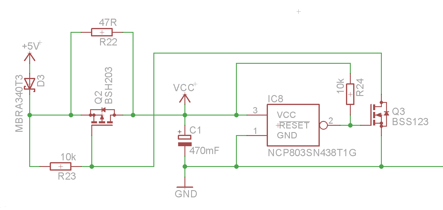

Max schrieb:
> Ja dass klingt erstmal gut, ich habe nur etwas Respekt vor mehr
> Komplexität. Gibt es nicht einen eleganten Weg das mit wenig Bauteilen
> zu lösen?
Sicher. Man nehme einen Voltage Supervisor und steuere damit den FET.
Man braucht aber ggf. noch einen 2., kleinen Transistor/MOSFET, weil der
Votage Supervisor meist einen invertierten Ausgang hat. Siehe Anhang.
Ist für 5V, für 24V muss man zumindest den P-Kanal MOSFET per
Spannungsteiler ansteuern, damit der nicht zuviel Gatespannung sieht.
Und den Voltage Supervisor braucht auch einen, denn für 12V gibt kaum
welche.

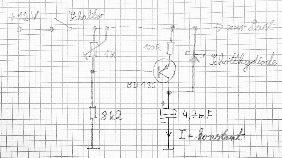

von Otto K. (opto_pussy)
Max schrieb:
> Gibt es nicht einen eleganten Weg das mit wenig Bauteilen zu lösen?
Mit dem 1k-Trimmer wird der gewünschte konstante Strom zum Aufladen des
Elkos eingestellt. Der Nachteil ist, dass jedes mal nach Veränderung der
Versorgungsspannung der 1k-Trimmer nachjustiert werden muss.

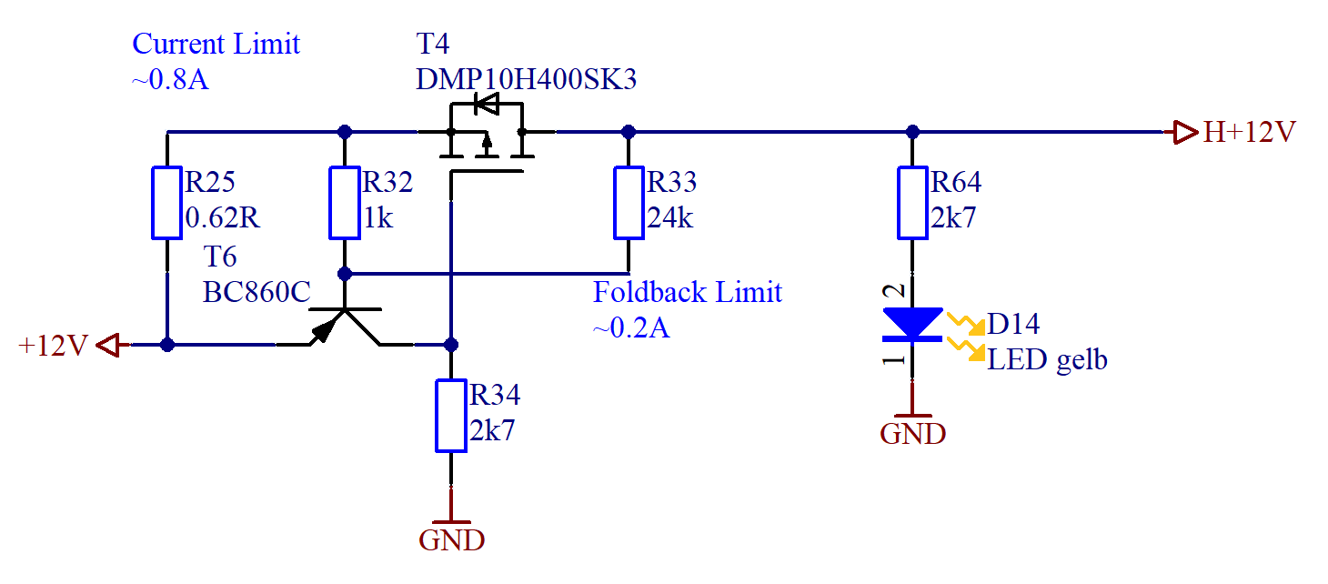

Wie wärs mit der guten alten Konstantstromquelle mit Foldback Kennlinie.
Dahinter noch eine Transzorb zur Spannungsbegrenzung.
T6 würgt den T4 ab, sobald an R25 ~0,6V abfallen.
Das Verhältnis R32/R33 bestimmt den Stromrückgang bei Ansprechen.
von H. H. (Gast)
Wenn man mit dem Spannungsabfall am Shunt leben kann.
von Peter D. (peda)
Ein nennenswerter Abfall entsteht ja nur im Einschaltmoment oder bei
Überlast. Bei normalem Betrieb sollte der Ansprechstrom auch nicht
annähernd erreicht werden.
Daher auch der MOSFET, ein BJT hat ja schon bei wenig Strom mehrere
100mV Abfall.

Falls die 0,7 Volt Spannungsfall aus Peter D. seiner Schaltung nicht
gewünscht sein sollten, dann kann man auch, wie ich bereits weiter oben
schrieb, einen Operationsverstärker nehmen. Sobald der Elko kurz davor
ist, über den 300 Ohm Widerstand das Versorgungsspannungsniveau zu
erreichen, schaltet der Operationsverstärker den P-MOS voll durch und
gibt ihm den Rest.
Die Schaltung ist außerdem weitestgehend versorgungsspannungsunabhängig.
Magst du (oder vielleicht auch gerne jemand anderes) das etwas mehr
beschreiben?
Irgendwie komme ich da auf keine brauchbare Auslegung bzw. läuft da
nichts richtig gut in LTspice, sobald ich an den Werten drehe...

von Uwe S. (bullshit-bingo)
> beschreiben?
Solange T4 eingeschaltet ist, fällt an ihm praktisch keine Spannung ab,
R33 hat quasi keine Funktion.
Reicht bei 0,8A der Spannungsabfall am Shuntwiderstand, T6 gerade eben
aufzusteuern, beginnt dieser, T4 abzuregeln. Jetzt bildet sich eine
Spannung überm Mosfet ab, R33 kommt also ins Spiel. Nimmt man mal an,
der Ausgang ist kurzgeschlossen, so lägen fast 12V überm Mosfet. Durch
den Spannungsteiler aus R32 und R33 wird T6 jetzt also mit ca. 0,5V
vorgespannt, es braucht nur noch deutlich weniger Spannungsabfall am
Shunt. Also fließt auch deutlich weniger Strom.

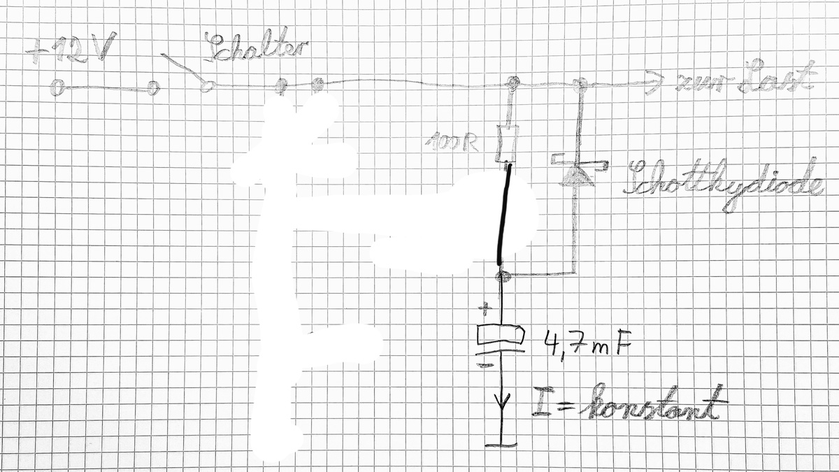

von Tobias (code_red)
Klassisch verwendet man bei Schaltnetzteilen einen NTC als Inrush
Limiter.
Wenn die Inrush Phase vorbei ist wird der NTC mit einem Relais gebrückt.
Man kann statt dem Relais auch einen FET verwenden.
Gibt ziemlich viele Applikation Notes zu dem Thema.
Lg

Otto K. schrieb:
> Das heißt der Strom aus dem Elko muss rückwärts über die Bodydiode des
> Mosfets fließen, um dann in die Last reinfließen zu können.
Ein eingeschalteter leitet auf der D-S Strecke in beide Richtungen.
Ergänzend sei noch angemerkt, dass der verwendete MOsfet im SOA-Diagramm
eine DC-Linie (oder wenigstens die Linie für 100ms) vorhanden sein muss.
Sonst verabschiedet sich der Leistungshalbleiter im Linearbetrieb.
