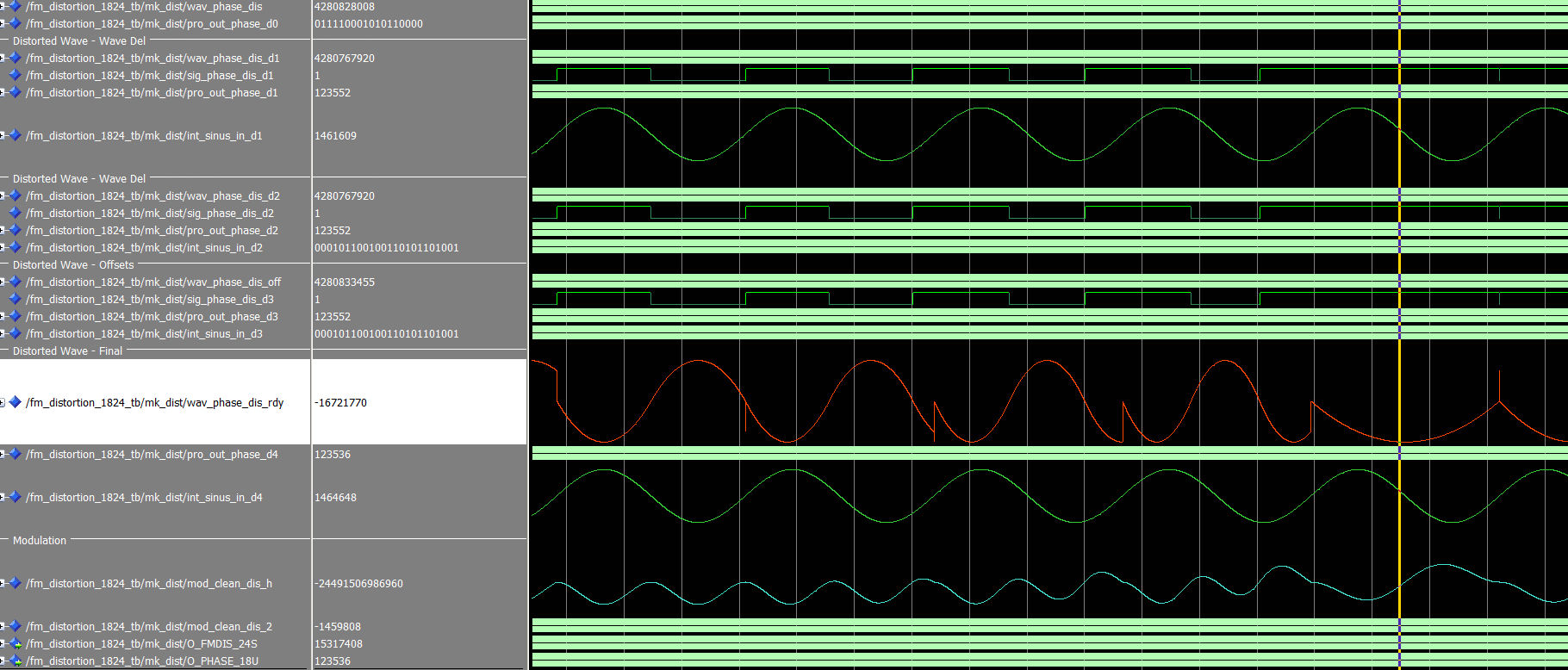

Ich beschäftige mich gerade zufällig mit dem Thema. Ich baue gerade einen 4-OP Synth mit etwas Inspiration vom DX-7 in einem FPGA. Ich möchte allerdings nicht nur Sinus sondern verschiedene Wellenformen mit Überblenden dazwischen. Je nachdem wieviel Platz noch ist dann noch ein bis zwei Filter hinter die Oszillatorsektion. Mein Problem ist eher das der FPGA zu schnell ist, für die Envelopes brauche ich jetzt schon 40 Bit damit ich bis auf 20s Attack/Decay/Release komme.
Mit FPGAs zu spielen ist sehr schön, weil man da z.B. einen Sigma-Delta-Wandler direkt implementieren kann, was auf einem Mikrocontroller eher umständlich ist.
Allerdings ist es auch recht aufwändig, ein FPGA zu programmieren und meiner Einschätzung nach ist der Zeitaufwand mindestens Faktor 5 mehr um eine Projekt zu realisieren.
Meiner Erfahrung nach ist es so:
  • FPGA Zeitaufwand x5
  • Mikrocontroller sind heutzutage sehr schnell und viele Algortihmen lassen sich damit realisieren
  • FPGAs sind für die Tonerzeugung zu schnell und man landet sehr schnell bei Mikrosequenzerarchitekturen, die Blöcke mehrfach verwenden.
  • Verwendet man keine Mikrosequenzer, ist das FPGA schnell voll. Sieht am man Beispiel hier:

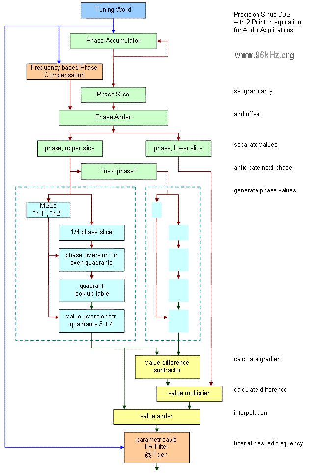

Ich fand das gar nicht so einfach hier etwas vorschlagmäßiges zu schreiben. Yamaha selber hatte ja auch eine schöne Evolution mit FM. (und mein Liebling ist nach wie vor ARM + DSP - OS noch nicht ganz klar)
Bei FPGA hat man u.a. auch noch die Spannungsfrage, ganz abgesehen von der Speicherfrage. Ein problematischer Aspekt ist auch: die FPGA-Synths klingen oft sehr flach. Oder hören sich einfach flach an, weil es halt ein bekannter Sound ist. Aber kann das sein?
Der wahre Grund, warum analoge Aufnahmen besser sind https://www.youtube.com/watch?v=Zq4BOSaKiYo
Zur Orientierung fand ich (für mich) diese Power-Point-Show von TI ganz gut: https://www.ti.com/europe/downloads/Choose%20the%20right%20data%20converter%20for%20your%20application.pdf

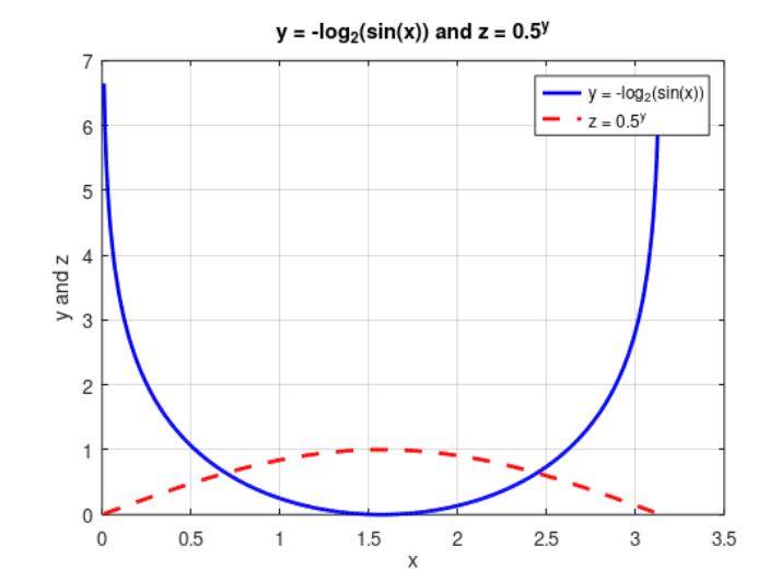

So richtig klar wird mir aus dem Referenzmanual nicht, ob die Hüllkurve linear oder in der Tiefpassform implementiert ist. Der SID-Chip des C64 macht es linear, wenn ich es richtig weiß. Ob die Unterschiede gravierend hörbar sind wäre die Frage.
Im Anhang habe ich noch ein Matlab-Script, um die Hüllkurve linear zu visualisieren.

Bei Yamaha ist die Hüllkurve implizit exponentiell. Die Hüllkurve selbst wird linear gerechnet, wird dann aber auf das logarithmische Sinussignal addiert bevor dieses durch den log2lin Konverter geht. Dadurch ist der Decay/Release wie bei einem Analogen Synth, der Attack aber exponentiell. Da das Gehör logarithmisch arbeitet passt das gut.

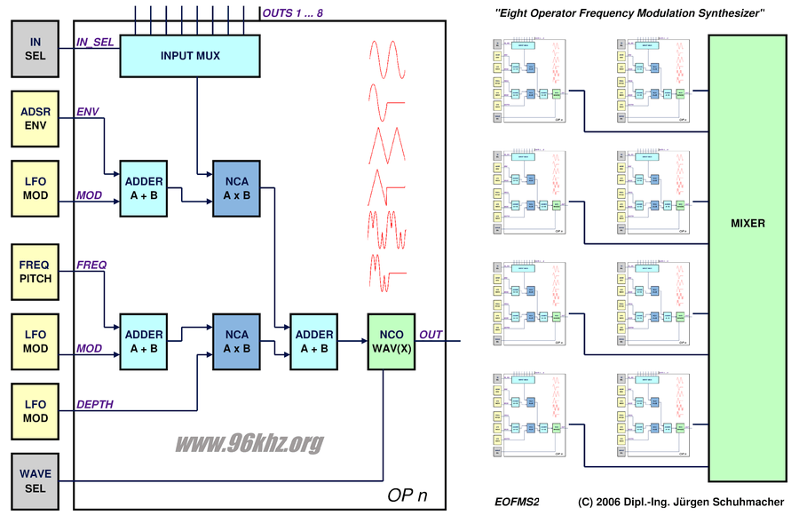

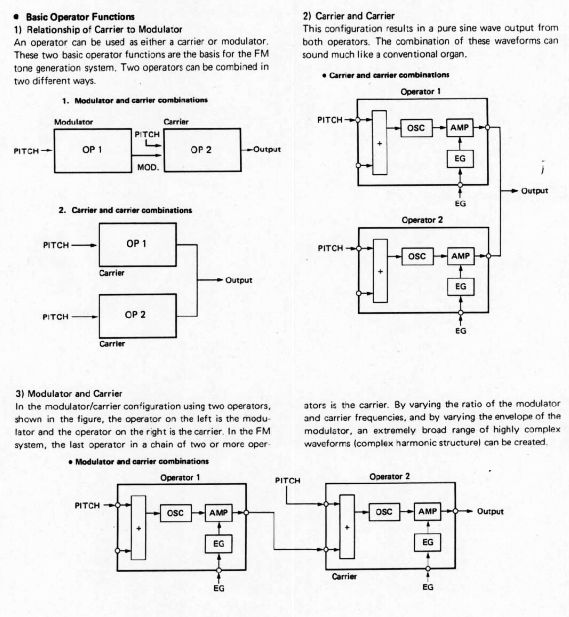

Aber zurück zur eigentlichen FM-Sounderzeugung. Im Referenz-Manual befindet sich ein Signalflussbild dafür.
Wenn ich es richtig verstehe, ist das der Kern der verwirrender-weise sogenannten "Operatoren". Ich verstehe das so, dass jeder Operator zwei Sinusgeneratoren und zwei Hüllkurvengeneratoren beinhaltet. Damit hat ein Operator ziemlich viele Einstellmöglichkeiten.

Normalerweise bezeichnet Operator einen "Oszillator + Hüllkurve". Einen Operator dessen Ausgang zum "Lautsprecher" geht bezeichnet man als "Carrier", einen Operator der einen anderen moduliert als "Modulator". Dein Bild zeigt nach der Schreibweise also zwei Operatoren. Die werden Operator genannt, weil man bei den meisten FM-Synths diese Einheiten variabel Verschalten kann. Wenn du Dir mal auf Wikipedia die Bilder vom DX-7 anschaust, dann findest rechts über dem Display so eine große Darstellung von vielen Kästchen in unterschiedlichen Konfigurationen, Die Kästchen sind die Operatoren.
OP #7909300
Normalerweise bezeichnet Operator einen "Oszillator + Hüllkurve". Einen Operator dessen Ausgang zum "Lautsprecher" geht bezeichnet man als "Carrier", einen Operator der einen anderen moduliert als "Modulator". 7
Das hatte ich falsch verstanden.
Nach einigem "Zoomen" habe ich es gesehen. Im Vergleich zum YM2151 sind das ja schon ein paar mehr. Ich meine gelesen zu haben, dass der YM2151 32 Oszillatoren hat.

Wenn man ein FPGA mit 50MHz Samplingrate laufen lässt und z.B. einen DDS-Tongenerator mit der Frequenz implementiert, muss der Akkumulator eine ziemlich hohe Bitbreite aufweisen, um Frequenzen im Audiobereich zu erzeugen. Viel ressourcensparender ist es, die Samplingrate auf 50kHz zu setzen und den DDS-Tongenerator über eine Load/Store-Architektur mehrfach zu verwenden.
Das stimmt so aber nur, wenn du nur einen Kanal betrachtest. Um einen FM-Synth mit mehreren Stufen zu erzeugen, braucht es mehrere Sinüsse und man will in einem Synthesizer auch Polyphonie. Meiner arbeitet bekanntlich mit 256 Stimmen @768kHz -> ~200 MHz FPGA.
Der FM-Teil nutzt im Vollausbau 8 Multiplizer. Die ursprüngliche Version hier unten ist mit der ARchitektur 8x96kHz realisiert, um sich die vielen Multiplizier zu sparen und weil meine allerersten Synthesizer auf 96kHz liefern. http://www.96khz.org/htm/fmsynthesis2.htm

Ob S. schrieb:
Sehr wahrscheinlich maximal 2kbit Speicher. Wie das dann auf temporal/spatial aufgeteilt ist: keine Ahnung.
Ich weiß es leider auch nicht, allerdings ist die Tabelle da sicher nicht sonderlich groß. Es wäre möglich, daß ein anderes Syntheseverfahren für den Sinus mit Teilabschnitten verwendet wird. Es gab da ein Verfahren, das auch auf mehrfacher Tabellenauslese basierte und den Sinus aus Teilbögen zusammensetzte. Wurde früher in Zeiten des RAM-Sparens öfters benutzt. Mir fällt leider der Name nicht mehr ein, aber wir hatten das hier vor einigen Jahren schon mal thematisiert. Aus der Erinnerung gab es eine Kombination für die höheren Bits und die niederen Bits getrennt. Eventuell kommt ja jemand auf den Namen. (?)
Oder es ist eine Näherung. Von einem aktuellen Synthesizer aus Fernost weiß ich, daß sie es iterativ mit einem DSP in 32 Bit machen.
Für einfache Fälle in FPGAs habe ich auch die hier schon genutzt: https://www.mikrocontroller.net/articles/Digitale_Sinusfunktion#Sinus-Approximation_2
Für eine FM-DDS muss man in jedem Fall beachten, daß dort bei multiplikativer Verknüpfung der Oszillatoren zu Ringoszillatoren sehr hohe Frequenzen erzeugt werden, die sehr rasch klirren, wenn die Sinuswerte nicht gut stimmen. Es braucht da eine sehr genaue Berechnung, wenn das sauber sein soll. Insbesondere, wenn da später mal Tongeneratoren zusammen klingen sollen, um Akkorde zu bilden.
Die Größenordnung passt, aber ich sehe nicht wo dein Ablauf ein FM Synth ist. Der Sinn des FM Synth ist ja gerade, das ein Operator(Oszillator + Env + VCA) die Frequenz eines anderen steuert. Diese Kopplung sehe ich in Deinem Bild nicht.

J. S. (engineer)
Ob S. schrieb:
Sehr wahrscheinlich maximal 2kbit Speicher. Wie das dann auf temporal/spatial aufgeteilt ist: keine Ahnung. Ich weiß es leider auch nicht, allerdings ist die Tabelle da sicher nicht sonderlich groß. Es wäre möglich, daß ein anderes Syntheseverfahren für den Sinus mit Teilabschnitten verwendet wird.
Mittlerweile hat sich im Laufe dieses Threads herausgestellt, dass der Sinus nicht linear, sondern logarithmisch abgelegt ist. In irgendeiner der C-Implementation habe ich gesehen, dass sie eine 16K Tabelle verwendet hatten.
Mich wundert ja, dass der Sinus nach den verschiedenen Transformationen noch gut klingt. Vielleicht müsste man mal ein wenig damit experimentieren.

Yamaha hat nicht nur den hier im Thread behandelten FM-Soundchip YM2151 hergestellt, sondern ein ganze Familie.
Hier ist eine guter Übersichtsartikel, der verschiedene Chips vergleicht:
https://www.thingsmadesimple.com/2023/04/29/ym3812-part-6-patches/
Die Nummerierung der Chipgenerationen scheint mir etwas eigenwillig. In der Tabelle kommt der YM3526 zuerst, wurde aber wohl auch 1984 ausgeliefert:
https://en.wikipedia.org/wiki/Yamaha_OPL
In dem Artikel findet sich auch die Erklärung und die Größe der Log-Sinustabelle.
