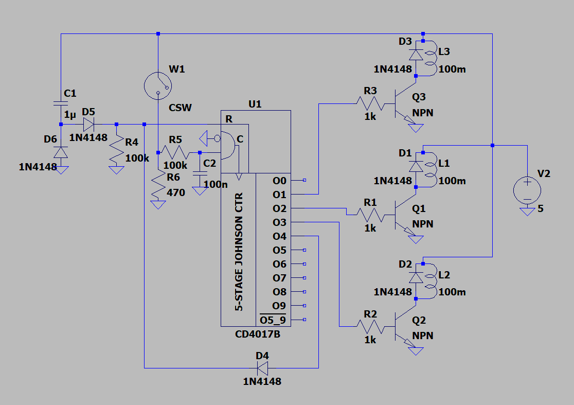

von Nemopuk (nemopuk)
https://www.uploadarchief.net/files/download/4017%20relais%20besturing.gif
Versuche es so, nur mit einem Relais mehr. Das IC hat ja genug Ausgänge.
Anstelle der BD139 würde ich allerdings BC337 verwenden.

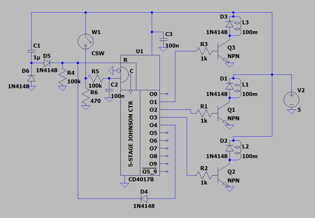

von H. H. (Gast)
von Jörg R. (solar77)
H. H. schrieb:
> Da fehlen noch ein paar Kleinigkeiten.
Q0 muss frei bleiben.
von Achim M. (minifloat)
> Versuche es so
Dem Taster würde ich schon so 100Ω in Serie gönnen. C2 ist ja in Ruhe
ungeladen. Damit muss der Schalter nicht auf einen Kurzschluss
einschalten und es gibt auch keine Negativnadeln auf der Versorgung...
mfg mf
von H. H. (Gast)
Noch ein paar Kleinigkeiten ergänzt.

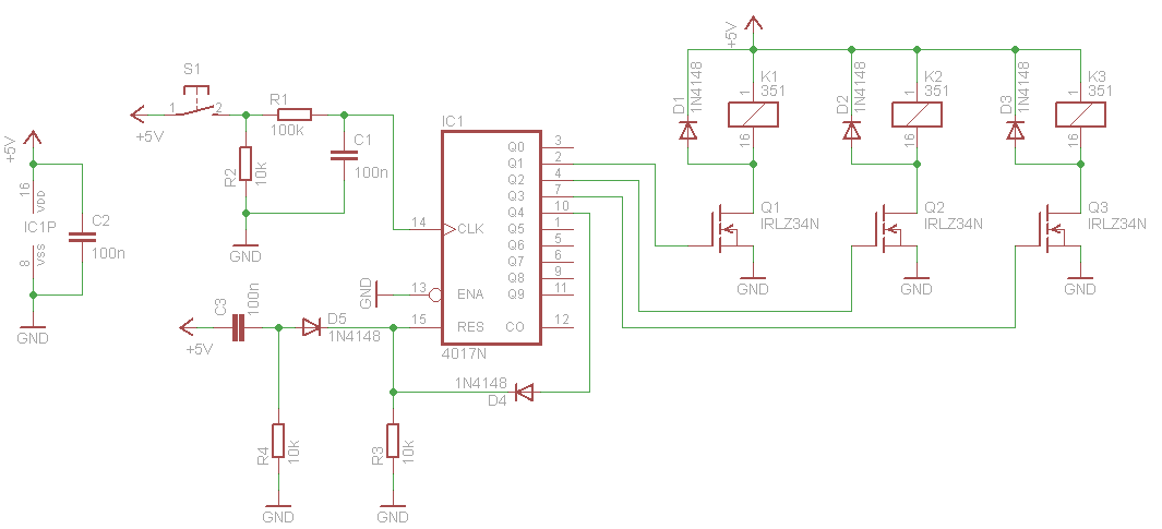

von Falk B. (falk)
von Falk B. (falk)
Nur nicht sonderlich nützlich für den OP, weil mal mindestens die
Pinnummern fehlen.

von Falk B. (falk)
MG's C. schrieb:
> Ist denn eine entprellung bei dem CD4017(B) nötig.
Ja.
> Der hat lt. Datenblatt schmitttrigger am Eingang
Ja.
> oder habe ich da etwas
> falsch verstanden?
Ja!!!
3x JA, du gewinnst einen Schokokeks! ;-)
RC-Tiefpass + Schmitt-Trigger = Entprellung.

von Falk B. (falk)
MG's C. schrieb:
> Welcher Transistor oder MOSFET ist als verstärker Stufe geeignet mit
> möglichst wenig Volt verlust in vorwärts Richtung, weil ich 5V Sinal
> Relais verwenden möchte, ich aber auch nur 5V2 zu verfügung habe?
IRLZ34N. Kein Scherz. Das ist zwar ein Monster für viele Ampere im TO220
Gehäuse, erfüllt aber voll deine Anforderungen und gibt es an jeder
Ecke.
Und spart die Basiswiderstände, die Gate kann man direkt an den 4017
anschließen.

von Falk B. (falk)
H. H. schrieb:
>> Man kann's auch gleich richtig machen. Muss man halt ein PCB-Programm
>> nhemen und keinen Simulator.
> Man nimmt was gerade zur Verfügung ist.
In tiefsten Russland. Im Winter. Wenn der Zug ausgefallen ist.
> Weshalb hast du keinen Schaltplan gezeichnet?
Ich hab hier schon mehr als genug Schaltpläne gezeichnet. Aber bitte
sehr.

Falk B. schrieb:
 Vielen lieben Dank für diesen technischen Schaltplan. :-D

Manfred P. schrieb:
>> Okay.
> Nee, blödsinnig, ein simpler NPN genügt.
>> Da hätte ich gern etwas in SMD Bauform...
> Wieviel Strom brauchen Deine Relais? Unter 100 mA würde BC847 passen.
Ja, 100 mA genügen völlig.
> Aber gut, als SMD gibt es auch jede Menge N-FETs,
> z.B. AO3400, IRLML2502, IRLML6344
Ich schaue mir die Datenblätter später an...
> Falk B. schrieb:
>> BSS138 ist dein Freund, SOT23 mit einer handvoll Ohm.
> Hast Du bitte eine noch ungeeignetere Empfehlung? Lasse es einfach, im
> Gegensatz zu Dir versteht hhinz etwas von der Sache!
Okay...,
Hier scheint sowas wie eine kleine Fehde abzulaufen und das verwirrt
mich komplett.
Bitte klärt das an anderer Stelle sonst kann ich die Kontexte nicht mehr
korrekt herausfiltern. Danke sehr.
von H. H. (Gast)
MG's C. schrieb:
> FRT5
178 Ohm, also nur 28mA, da würden auch BC847ff völlig ausreichen.
Und Digitaltransistoren gibts ja auch noch.
https://www.reichelt.de/de/de/shop/produkt/digitaltransistor_500ma_r1_1kohm_r2_10kohm_sot-23-375083

Im Datenblatt (Diodes) sehe ich RDSon bei 10V UGS garantiert, alles
darunter ist Lotto. Es gibt keinen Grund für den, weil es jede Menge
anderer gibt, die bei 5V (und weniger) garantiert sind.
Du selbst hast BC817 und IRLML6244 genannt, beide problemlos zu bekommen
und im sicheren Bereich.

von Enrico E. (pussy_brauser)
MG's C. schrieb:
> hat einen verlust von ca. 0,7
Bei einem Basisvorwiderstand von 2k2 werden an der CE-Strecke maximal
nur 0,1 Volt abfallen. mehr auf keinen Fall!
von H. H. (Gast)
MG's C. schrieb:
> Der BC847(FF...) hat einen verlust von ca. 0,7 Volt.
Nö, das sind bei deinen 28mA und mit dem 1kOhm Basiswiderstand keine
200mV.
von MG's C. (mgs_c)
Enrico E. schrieb:
Okay.
Dann nehme ich den mit einen 2K2 Widerstand davor.
Falk B. schrieb:
Kann ich für die Dioden 1N4148 auch BAT48 verwenden?
Die habe ich ausreichend im Bestand.
Danke sehr :-)
von H. H. (Gast)
Kannst du problemlos.

von N. A. (bigeasy)
Falk B. schrieb:
> [Schaltbild im Anhang]
Ein paar Milliampere durch den Taster solltens schon sein
(Kontaktreinigungsstrom), daher sind die 470 Ohm von hhinz
zielführender.
Oder soll der TO einen Taster mit Goldkontakten verwenden ;-)
Aka "Frittstrom"

von N. A. (bigeasy)
Lothar M. schrieb:
> Aka "Frittstrom"
"fritting" vs. "fretting" ;-)
von Falk B. (falk)
N. A. schrieb:
> zielführender.
Nö. Kleine Miniaturkontakte brauchen den nicht.
Das ist nur die übliche Hysterie und unverstandenes Halbwissen.
von H. H. (Gast)
Deine Kernkompetenz.
von N. A. (bigeasy)
Die Kontaktfläche spielt praktisch keine Rolle. Es kommt fast
ausschließlich auf Materialpaarung + Umgebungsbedingung an. All dies ist
vom TO nicht spezifiziert.
Dann mach mal Automotive. Du würdest Dich wundern, was mit der
Herangehensweise innerhalb kurzer Zeit alles nicht mehr funktioniert...
von Falk B. (falk)
N. A. schrieb:
Stimmt.
> All dies ist
Weil es auch kein Weltraum oder Militärprojekt sondern eine kleine
Bastelei ist!
Mach ich aber nicht.
Auch dort brauchen kleine Tasten keine 10mA, um dauerhaft sicher zu
funktionieren.
von N. A. (bigeasy)
> funktionieren.
Stimmt, sie brauchen sogar bis zu 30mA um dauerhaft sicher zu
funktionieren :)
Wozu diese Nebelkerze? Meinst du, das hier gebaute Ding wird in Serie in
einem KFZ eingesetzt?
> Es kommt fast ausschließlich auf Materialpaarung + Umgebungsbedingung
> an. All dies ist vom TO nicht spezifiziert.
Ja, so ist es. Und deshalb darf man diesen Freiheitsgrad nutzen und von
Goldkontakten ausgehen. Man muss es eben nur sagen, dass man diese
Annahme getroffen hat.

Ich bin erst jetzt dazu gekommen hier weiter zu machen.
Ist es möglich die LOW active ausgängedes 4017N per BC557 (PNP)- oder
BC547 (NPN) Transistor zu invertieren?
Vielen Dank :-)
Der 4017 hat keine low aktiven Ausgänge. Der aktive Ausgang führt H.
von Falk B. (falk)
Die sind HIGH active.
Ja sicher.
von MG's C. (mgs_c)
OMG, ihr habt recht.
Da habe ich wohl etwas verwechselt als ich das Datenblatt studierte...
Vielen Dank für euren Hinweis. :-)
Wo liegt denn jetzt noch dein Problem? Du hast doch von Hinz und Falk
komplette Schaltpläne geliefert bekommen, von Falk sogar in schön.
