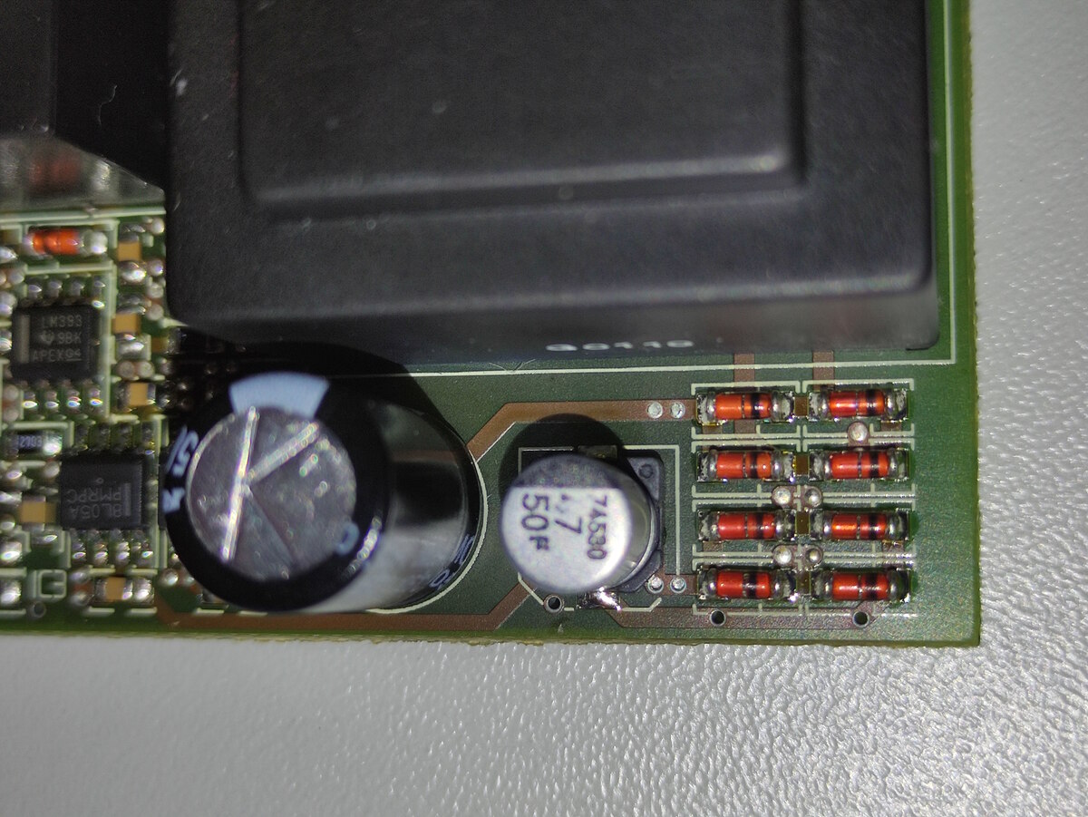

Wo ich Nachhilfe benötige, ist die *Identifizierung des SMD-Elko´s*.
Lesbar sind m. E. die Angaben 74530 (was ich als Chargennummer auslege),
darunter 47 (was ich als 47uF definiere) und dann 50F. Die 50 würden als
Volt passen, aber was bedeutet das "F"? Stimmen meine Vermutungen? Ist
Rei..lt als Bezugsquelle Okay oder wo würdet ihr nach den beiden Elko´s
suchen?
Das Teil hat übrigens ein Durchmesser von 6,3 mm und eine Höhe von 7,9
mm.
Der benachbarte Elko stammt aus der Rubycon-Serie YXG, 50V, 220uF, 105
GradC, Welligkeitsstrom 1,05A, Lebensdauer 5000h.

von H. H. (Gast)
Samwha, Serie RC.
Aber zeig doch mal die ganze Platine, evtl gibts ja andere Verdächtige.

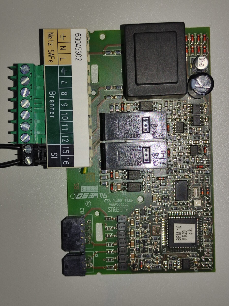

von Tina (martina_h)
Zunächst herzlichen Dank für den PDF-Verweis, so kann ich die Werte des
vorhandenen Kondensator mit den lieferbaren Elkos (jetzt keine Deppin
mehr ;-) vergleichen.
Anbei die ganze BRM10-Platine. Die sieht nach meiner Einschätzung
eigentlich gut aus, aber das muss nichts heißen ...

H. H. schrieb:
> Man könnte die Spannung an den Elkos mal messen, DC und AC.
Wenn an der ausgebauten Platine die Messung im Labor (mit dem Oszi
nacheinander an beiden Elkos) in Ordung ist, würde ich an die 24V Spulen
beider Relais LED (+R für 1mA) anlöten. Dann sieht man im Betieb, ob
eine Ansteuerung erfolgt und nur die Kontakte defekt sind.
von Rainer W. (rawi)
Definieren kannst du an der Stelle gar nichts mehr. Da ist dir der
Hersteller bereits zuvor gekommen. ;-)
Die '50F' könnte für Spannungsfestigkeit und Baugröße stehen.
scnr
> Aufgebläht ist keiner der Elko´s, aber das muss für Ausfälle auch wohl
> nicht zwingend sein.
Also miss nach, wie gut er noch funktioniert. Erster Amsatzpunkt wäre,
die Spannung über den Elkos auf Welligkeit zu prüfen und anhand der
Schaltung zu gucken, welche Funktion die dort haben. Die Nähe zum Trafo
lässt vermuten, dass mindestens einer der beiden als Ladeelko hinterm
Gleichrichter dient.
Die 8 Dioden könnten Sinn ergeben, wenn der Trafo zwei
Sekundärwicklungen besitzt und direkt zwei verschiedene Spannungen
erzeugt werden. Das lässt sich alleine aus der Bauteilseite der Platine
allerdings nur erraten.
> Ich bin ja zugegeben nicht vom Fach, aber Elkos in die Nähe
> von wärmeabstrahlenden Trafos zu bestücken, ist doch schon seltsam,
> oder?
Wie ist denn die Einbaulage und wie warm wird der Trafo im Betrieb?
von H. H. (Gast)
Rainer W. schrieb:
> Die Nähe zum Trafo
> lässt vermuten, das mindestens einer der beiden als Ladeelko hinterm
Beide. Es gibt zwei Sekundärwicklungen, eine für die 24V der Relais, die
andere für die 5V des µC.

von H. H. (Gast)
Der SMD-Elko ist sicherlich für die 24V zuständig. Die Symptome lassen
eher den anderen Elko verdächtig erscheinen.

@Wolf17: Wenn Dein Vorschlag ist, dass eine Wicklung des Trafos defekt
ist und ich diesen überprüfen sollte, dann will ich dies gerne tun. AC
kenne ich als Wechselstrom, DC als Gleichstrom. Aber der Trafo hat doch
am Eingang und an den beiden Ausgängen stets Wechselstrom, weshalb ich
den Passus "vorgeschlagene DC und AC (200V Bereich) Messung an der
ausgebauten mit 230V versorgten Platine machen" nicht verstehe. Wieso
DC, wenn Ein- und Ausgang AC sind? Wieso 200V, wenn 230 primär bzw 19V
und 9V sekundär zu messen sind. Mein Messgerät kennt 300/200/20/2
Rastungen.
Das Problem bei der Platine ist für mich, dass sowohl oben als auch
unten Leiterbahnen vorhanden sind, was die Verfolgung der Bahnen nicht
einfacher macht.

Ich habe mal beim Hersteller Hahn nach dem Trafo geschaut - und - nicht
mehr gelistet. Vielleicht ist das auch der Grund, warum es mit der
Lieferung Probleme gibt. Von anderen Herstellern passen dann
möglicherweise die Pins nicht mehr auf die bisherige Leiterplatte ...

Vielleicht klärst Du erstmal, wie die Spannungen an den beiden Elkos
aussehen - Hinweise dazu hast Du mehrfach bekommen. Es ist auch nicht
sonderlich schwierig, am Trafo zu messen!

von Wolf17 (wolf17)
Also nochmal ausführlich erklärt:
Zuerst die DC Spannung an beiden Elkos im Betrieb messen. Wenn die
passt, ist der Trafo nicht defekt. Ist sie Null, die AC Spannung der
Sekundärwickung messen. Nach der Elko DC Messung auf AC 200V Bereich
umschalten und die AC Spannung am Elko messen. Hat der Elko Kapazität
verloren ist seine AC Ripplespannung z.B. >10% des DC Wertes. Den 200VAC
Bereich empfehle ich, weil   wenn der kleine AC Ripple von z.B 1VAC
zwischen +28VDC und +30VDC liegt, manche Messgeräte im 20VAC Bereich
falsch anzeigen könnten.
Dann Werte für weitere Testempfehlungen hier posten.

Um den Trafo zu prüfen, genügt meiner Meinung nach, wenn du den
elektrischen Widerstand der drei Wicklungen misst. Bei einem Defekt ist
praktisch immer eine Wicklung unterbrochen, der Widerstand also sehr
viel höher als erwartet.
Und wenn du schon die Ohmmeter-Funktion eingestellt und die
Messleitungen in der Hand hast, kannst du auch den Widerstand der
Erreger-Wicklungen der beiden Relais messen. Die sind erfahrungsgemäß
aber selten unterbrochen.
Diese Widerstände kann man im eingebauten Zustand messen, geht also ohne
heißen Lötkolben. Zumindest bei den Relais das Ohmmeter auch mal
umgepolt dranhalten, denn eventuell ist eine Diode parallel geschaltet.
Der höhere Messwert gilt.
Du solltest auch mal in den nächst höheren Messbereich schalten. Dann
misst das Multimeter zwar weniger genau, aber auch mit geringerer
Messspannung, bei der parallel liegende Halbleiter das Messergebnis
nicht mehr verfälschen.
Wenn dein Multimeter einen Kapazitäts-Messbereich enthält, kannst du den
für die beiden Kondensatoren selbstverständlich nutzen. ;-)
Nach meiner Erfahrung ist die Ausfallwahrscheinlichkeit am größten bei
den beiden Elektrolyt-Kondensatoren, so wie du anfangs schon vermutet
hast. Besonders diese kleinen Elektrolytkondensatoren gingen anfangs
manchmal schon beim Löten kaputt.
Am zweitgrößten schätze ich Ausfallwahrscheinlichkeit für die
Relais-Schaltkontakte ein. Die kann man aber nicht so einfach messen.
Und am drittgrößten wird ein Ausfall des Trafos sein.
Ansonsten sieht die Platine recht gut aus.

von Wolf17 (wolf17)
Doch, ist einfach: die vorgeschlagene 1mA LED parallel zur Spule zeigt
die erfolgte Ansteuerung, ist die Kontaktspannung an den Schraubklemmen
zum Brenner dann nicht Null, sind die Kontakte defekt.

1. Wenn du die Finger von der Unterseite des Printtrafos fernhälst,
passiert dir auch nichts
2. Wenn Messlunkte im eingebauten Zustand nicht erreichbar sind, oder zu
dicht beieinander liegen, ein paar kurze Litzen anlöten, Lampen-WAGOs
dran und dort die Messpitzen rein, geht einwandfrei. Praktiziere ich
auch an heikeln Sachen, wie Kondensatornetzteilen, die auf Netzpotential
liegen. So braucht man wärend der Messung nichts anfassen :-)

Die Pins (primär) des Trafos sind vermutlich die beiden unterhalb des
Aufklebers, die sekundären Ausgänge oberhalb des Aufklebers. Das würde
ich mir noch zutrauen. Was die anderen Bauteile (wahrscheinlich mit
Ausnahme der beiden Elkos)betrifft, vermute ich, dass nur im ausgebauten
Zustand die Funktion überprüft werden kann, denn die werden sicher auch
von der Ansteuerung über den BUS abhängig sein, den ich unmöglich
imitieren kann.
Tina schrieb:
> Die Prüfspitzen sind spitz, könnten (während ich das Display des
> Messgerätes im Auge habe) beim Abrutschen die Leiterbahnen beschädigen,
> so meine Vorstellung.
Die Leiterbahnen vertragen eine ganze Menge, kritisch sind
unbeabsichtigte Kurzschlüsse.
Die Spannung über dem großen Elko (1) kannst du gut von der Unterseite
messen.
> Der Abstand zwischen dem SMD-Elko und dem
> Transformator ist recht eng, die Prüfspitzen im isolierten Bereich eher
> gut ummantelt und der zu erreichende Lötpunkt minimal.
Beim SMD Elko könntest du gucken, wo die Leiterbahnen hinführen und an
einer Stelle messen, wo du besser ran kommst.
Ich habe jetzt mal direkt am Trafo gemessen: Primär 235V; bei beiden
Sekundär-Abgängen 0 (egal bei welcher Polarität. Dann warte ich mal
darauf, dass das Teil wieder lieferbar ist.
Ende des Geschichte!
> Sekundär-Abgängen 0
Dann miss abschließend mal, ob die Primärseite überhaupt noch Durchgang
hat. Denn es ist unwahrscheinlich, dass 2 Sekundärwicklungen
gleichzeitig ausfallen.
> Dann warte ich mal darauf, dass das Teil wieder lieferbar ist.
Sollte halt vor dem nächsten Winter sein.
Falls der Kältefall vorher eintritt: du kannst diesen 1 Trafo auch mit 2
einzelnen Trafos "nachbauen".
von Gerald B. (gerald_b)
wahrscheinlich eine Thermosicherung, die in die Primärwicklung mit
eingewickelt wurde. Die unterbricht dann den Stromfluss dauerhaft. Damit
ist dann der Trafo Schrott.
Man kann auch mit 2 kleinen Schaltnetzteilen arbeiten und dann an den
Elkos einspeisen.
