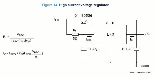

- die Leistungs-FET sind OK, 2 Stück IXFN360N10..
- beide Treiber sind defekt.
- der Längstransistor ist defekt.
die 15V für die Treiber werden mit einem 7815 und einem Längstransistor
(glaub TIP2955) erzeugt und mit 3000µF gepuffert. Freilaufdioden und
Rückstromdiode am 7815 und ext. Transistor sind vorhanden und OK.
24V Spannung kommt aus 24V Akku,
PWM Regler (150Hz) lief die letzten 10-12Jahre ohne Probleme, auch der
TIP2955 wurde nie wirklich warm im Betrieb, ich denke die
Spannungserzeugung für die Treiber ist überdimensioniert..
hab die Treiber bestellt - mal schauen ob ich sonst noch was finde..
von Axel S. (a-za-z0-9)
Klingt nach dieser dämlichen Schaltung (dämlich, weil sie alle
Schutzmechanismen des 78xx außer Funktion setzt). Was ist denn
eigentlich kaputt? Der Transistor oder der 78xx? Und was hängt da noch
dran? Die 1.5A vom 78xx werden ja sicher nicht von den MOSFET-Treibern
alleine gebraucht. Und 3000µF nach dem Regler sind auch dämlich.
von Stefan B. (stefanb79)
ja, so etwa, die 15V versorgen nur die beiden Mosfet Treiber und einen
Lüfter, soweit ich das bislang verfolgen konnte.
Kaputt ist der Transistor, über diesen ist noch eine Diode
(Rückspannung) genau so wie über dem 7815,
warum das damals so gemacht wurde --- keine Ahnung..

Stefan B. schrieb:
> Ich habe das Teil nur zur Reparatur bekommen, das Teil ist sicherlich
> selbst gebaut worden.
Oha. Das erklärt einiges. Jetzt hast du die Wahl, es entweder richtig zu
machen (sprich: in Teilen neu zu entwickeln) oder es notdürftig zu
flicken. Oder den Job ganz abzulehnen.
Ich zumindest zweifle die Sinnhaftigkeit des 15V Reglers mit
Booster-Transistor an. Ebenso daß da ein Lüfter (für 12V?) dran
betrieben wird. Wenn es nur wieder funktionieren soll, würde ich den
MOSFET-Treibern eine eigene 15V Versorgung spendieren'und den Rest nicht
anfassen.
> der Spannungsregler ist mit
> einer 15A KFZ Sicherung abgesichert.
Ah ja. War keine größere Sicherung greifbar oder was?
> Die PWM wird mit einem NE555 und einem OP erzeugt, welcher eine
> Analogspannung erhält und diese mit dem Rechteck des NE555 vergleicht.
> In der Ansteuerung ist auch eine Strombegrenzung und eine
> FET-Überwachung integriert, alles recht übersichtlich mit TTL Logik
> aufgebaut. Es gibt leider keine Pläne dazu.. kann nur die Bahnen
> verfolgen und grob abschätzen was es machen könnte.
Klingt furchtbar. Das muß ein sehr guter Freund (oder eine Freundin :)
sein, für den man sowas auf sich nimmt. Ich wiederhole mich: die
Optionen sind neu machen oder frickeln.
> Der Leistungsteil/Fet-Ansteuerung ist leider sehr unübersichtlich auf
> einer Platine aufgebaut
> 4 Gate-Treiber verbaut, betrieben werden aber nur 2, ich glaub
> fast dass die IXYN-Fets nicht mehr original sind.. weil auf der gesamten
> LP 12 G-Anschlüsse vorhanden sind, und auch im Kühlkörper viele
> Bohrungen sind...
Als das gebaut wurde waren wohl noch keine so dicken MOSFET verfügbar.
Deswegen wohl massive Parallelschaltung.

Der TO schreibt hier
Beitrag "Re: Verwendung TVS Diode" dass das Gerät wohl
selbst entwickelt ist (nicht von ihm) und er sich nicht ganz sicher ist
ob das alles so stimmig ist.
Die Erweiterung des Festspannungsreglers ist ja so eine mögliche
Schwachstelle, weil hier die Sicherheitsfeatures des 7815 teilweise
ausgehebelt werden.
Es ist nicht klar, ob man diese Erweiterung auf 1,5A überhaupt braucht.
Die 3000µF am Ausgang des Festspannungsreglers sind auch etwas seltsam.
Insofern ist dein Punkt 2 nicht unbedingt valide.
ich werden den Leistungsteil etwas umbauen,
die brachiale 15V Erzeugung stilllegen und nur den 7815 alleine
weiterverwenden,
der kann 1A liefern, für einen FET benötige ich etwa 250mA Gatestrom,
verbaut ist ein 2,2Ohm Gatewiderstand, die lasse ich so.
Die 15V versorgen offensichtlich nur die Treiber und den 12V Lüfter
(über 5 x 1N4001 in Reihe..).
ich denk auch die ganzen Elkos 10Elkos (63V / 5600µF) machen keine Sinn,
6 davon hängen direkt auf der 24V Spannung, 2 nach dem 15V Regler, die
andern 3 sind so ein "Puffer" zwischen 24V Batteriespannung und der
Versorgung des 15V Reglers,
wischen 24V Batterie und Versorgung Regler ist eine Leistungsdiode
geschaltet..
evtl. sollte dies Spannungseinbrüche des Reglers verhindern, wenn die
Batteriespannung einbricht..? keine Ahnung.. die Leiterplatte ist
definitiv selbst geätzt worden, lt. Kunde wird mit dem Teil eine
Hydraulikpumpe stufenlos angesteuert, die originale Steuerung damals
kaputt und es gab keine Ersatz mehr.
Die jetzige Steuerung wurde von einem ehemaligen Mitarbeiter aufgebaut,
und zwischendrin auch mal umgebaut, der ist aber leider verstorben.
Ok, du hast Recht, wenn ich da lese, was
Stefan B. schrieb:
> Die 15V versorgen ... den 12V Lüfter (über 5 x 1N4001 in Reihe..)
