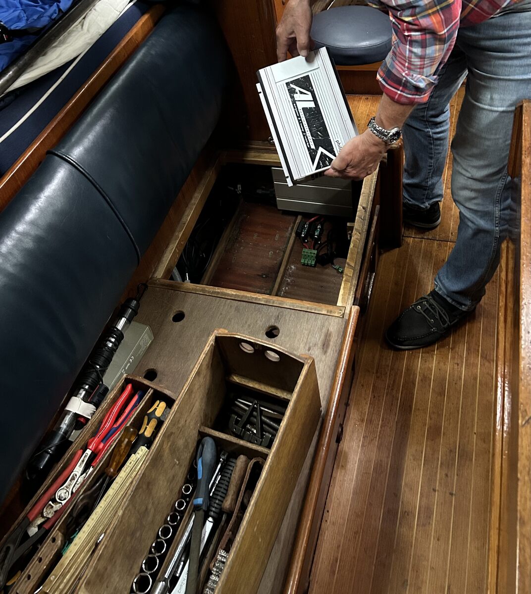

Liebe Forengemeinde,
Wir haben ein 50 Jahre altes Segelboot gechartert,
dessen Elektrik in 1998 runderneuert wurde.
Nun ist uns gestern auf unserer 31h Anfahrt nach Helgoland
die Servicebatterie in die Knie gegangen. Trotz laufendem Motor
wurde die Servicebatterie offenbar nicht mehr geladen und die
Spannung betrug beim Einlaufen in den Hafen Helgoland nur noch 8,3V.
Wir mussten also gegen 23 Uhr ohne Positionslichter einlaufen - nicht
schön und auch gefährlich.
Im Hafen haben wir dann das Boot über Nacht an den 230V Landstrom
angeklemmt, aber auch dann wurden die Servicebatterie nicht geladen.
Multimeter ist an Bord und etwas Ahnung habe ich auch - allerdings fehlt
mir gerade etwas Phantasie, woran es liegen könnte.
Was meint Ihr?
Viele Grüße aus Helgoland
Igel1

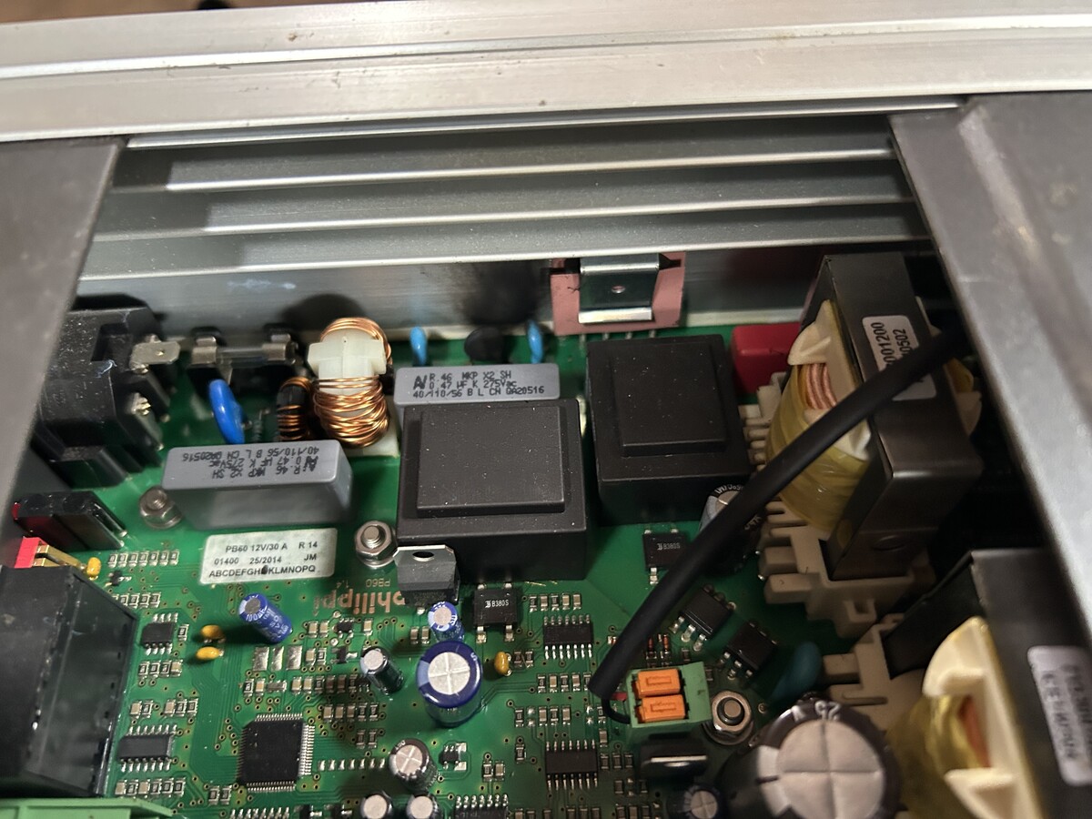

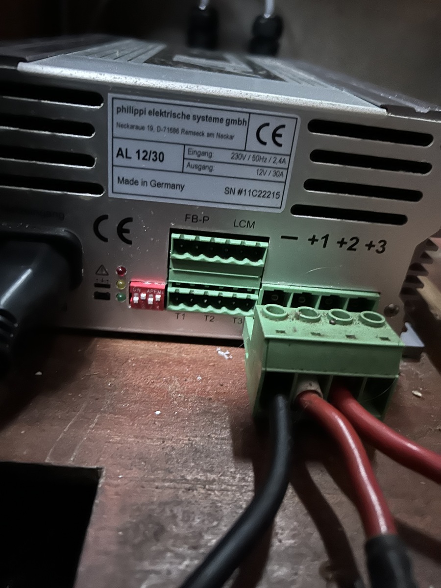

von Andreas S. (igel1)
Update:
2 der 6V-Akkus sind 2 Jahre, die anderen 2 6V-Akkus sind 4 Jahre alt.
Alle Akkus sind Gabelstaplerakkus. Alle Akkussind Bleiakkus - Säurestand
haben wir bereits geprüft - passt soweit.
Achtung:
Wir haben herausgefunden, dass die Akkus vmtl. falsch verschaltet waren:
Jeweils 2 Akkus waren in Reihe geschaltet, aber das 2. Paar war parallel
zu EINEM Akku des ersten Paares geschaltet, statt parallel zur
Reihenschaltung des ersten Akkuspaares geschaltet zu sein! Das ist
unserer Meinung nach verpfuscht.
Wir haben nun das 2. falsch angeklemmte Akkupaar einfach komplett
abgeklemmt.
Das verbliebene Akkupaar hat leider trotz Reihenschaltung der 2 Akkus
nur noch 6,6V (8,3V waren es gestern noch).
Jetzt untersuchen wir gerade, ob der Landstrom-Laderegler überhaupt noch
lädt.
Bei abgeklemmten Batterien gibt er keine Spannung aus. Kann das sein?
Bei angeklemmter Batterie scheint auch nix zu laden - jedenfalls bleibt
die Spannung an der Batterie auch nach Bestromung des Reglers völlig
unverändert.
Es ein Laderegler vom Typ AL 12-30, Hersteller Philipi.
Neben der Service-Batterie gibt es natürlich auch die Starterbatterie.
Die hat noch 12,5V, wird aber scheinbar auch nicht mehr geladen.
Viele Grüße
Igel1

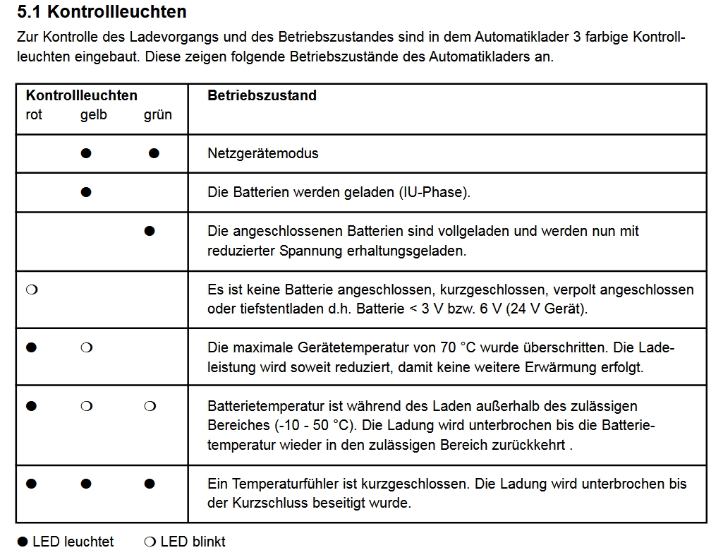

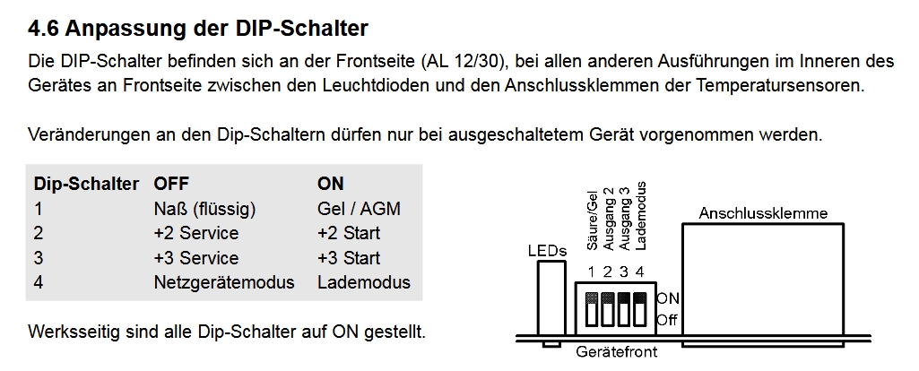

von Jonny O. (-geo-)
Bitte die Dipschalter und die Kontrollleuchten prüfen
siehe Anhang

Update:
Ausgang Laderegler ohne angeschlossene Batterien: 0V
Nach Anschalten der Versorgungsspannung (ohne angeschlossene Batterien)
blinkt die rote LED am Laderegler - das ist unserer Meinung nach
korrekt.
Dann Batterien angeklemmt und Laderegler nochmals an 230V angeschlossen
(Stecker langsam, hoffentlich nicht zu langsam, eingeschoben)
Ergebnis: Brutzelgeräusche und Lichterscheinungen im Laderegler, dann
Schmauchgestank.
Danach schnell alles ausgeschaltet.
Eigner versucht identischen Ersatzladeregler (den er zu Hause liegen
hat) schnell nach Helgoland zu schicken.
Im nächsten Post kommt ein Bild vom aufgeschraubten Laderegler, wo ein
VCR (..?) gehimmelt wurde (schwarze Schmauchspuren am Alugehäuse gut zu
erkennen)
Hier das versprochene Bild.
von Klaus R. (klaus2)
...wenn der Ersatz-LR nicht den gleichen Tod findet. Sieht nach dem NTC
zur Einschaltstrombegrenzung aus, der VDR sitzt imho weiter links
(blau).
Ungewöhnlich, würd ich meinen. Zumal da ja offensichtlich noch lebte
(ohne die Batterien).
Vll könnte man den brücken und extern durch eine 100W Glühlampe ersetzen
Klaus.

Laderegler ist soeben per Fähre angekommen - schnell eingebaut und …
tärä … die Batterien laden!!
Das im Panel eingebaute Amperemeter misst 23A (trauen tun wir dem Dingen
allerdings nicht so recht)
Die Spannung an der Servicebatterie hatte sich übrigens vor Anschluss
des Ladegerätes auf 10,2V erholt (Hauptschalter aus).
Direkt nach Anschluss des Ladewandlers betrug sie 14,1V.
Scheint mir relativ hoch. Was meint Ihr? Lässt das bereits Rückschlüsse
auf den Zustand der Batterien zu?
Viele Grüße
Igel1
Letztes Update vor der Abfahrt:
- Ladung mit dem neuen Laderegler verlief sehr gut:
  Viele Stunden lang konnten wir 30A in die Servicebatterie pumpen
  Und erst spät wurde der Ladestrom gedrosselt - aktuell noch 8A.
- Spannung der Servicebatterie ohne Ladestrom lag vor ca. 1,5h bei 14,2V
- Starterbatterie wird auch konstant geladen (lt. Geräte-Anleitung mit
2A)
- Die Akkus (jeder) sollen lt. Eigner 240Ah haben
- Ladung über Lichtmaschine ist nach wie vor defekt - daran wollten
  wir nicht
  auch noch reparieren. Restrisiko bleibt also, halten wir aber für
  vertretbar - außerdem fahren wir diesmal ja über Tag.
- werde morgen auf der Fahrt zur Elbe die Spannung gut im Auge behalten.
  insbesondere der Kühlschrank und die Wasserpumpe (wenn an) belasten
  die Batterie.
  GPS, AIS und Ipad zur Navigation eher weniger
- Morgen früh um 5:15 Uhr geht‘s Richtung Brunsbüttel zum NOK
  Aufbruch so früh, um den Elbstrom mitzunehmen.
- danke an kmiller für die Erklärung des rel. hohen Spannungsanstieges
  sobald das Ladegerät angeklemmt wurde
- danke an Euch alle für die vielen Tipps und Einschätzungen - hat
  mir ungemein geholfen!
Ahoi und bis dann einmal wieder in diesem Forum - Ihr seid alle echt
klasse!
Viele Grüße
Igel1
> 2A)
Das ist oft so, das bei Ladegeräten für mehrere Bänke eine Bank mit
weniger Strom geladen wird, denn die Starterbatterie braucht ja meist
nur eine Erhaltungsladung, da es dafür normalerweise ja die LiMa gibt.
Wenn ihr mehr Strom reinpumpen wollt, könnte ihr sie auf die im Moment
freie Bank 3 am Ladegerät klemmen.
