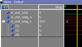

ich würde gerne in VHDL ein n-Stufiges Flip Flop erzeugen, wobei ich den Parameter n über ein generic weitergeben wollte.
Ich habe mir zwei Codebeispiele überlegt, wobei beim ersten Codebespiel in der Simulation mit Vivado beim Ergebnis "X" auftauchen, also anscheinend mehrere Quellen für das Signal.
Kann bitte jemand die Codebeispiele bewerten oder hat evtl. noch einen besseren Vorschlag.
Vielen Dank im Voraus Daniel
Für welches Signal?
OP #7911543
Sorry für die Verwirrung: Zum Hintergrund. Ich bekomme als Eingangssignal einen 16Bit Zeitstempel. In Abhängigkeit von einem Generic (in meinem Beispiel die Konstante c_clk_del) möchte ich den Zeitstempel um die Anzahl "c_clk_del" Takte verzögern. Das ganze muss nicht zur Laufzeit umgeschaltet werden.
Für welches Signal?
time_stamp(0)
