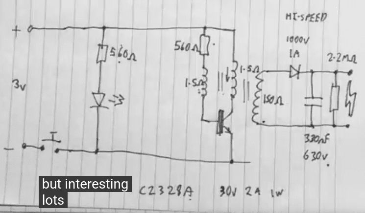

www.youtube.com/watch?v=vvXZM6kg_gI Das Teil hat keine Kaskade, da
könnte ich mir vorstellen dass es die Fliegen nur foltert und nicht
tötet.
www.youtube.com/watch?v=yGR2G4qHm6g Der hier entspricht meinem.

www.youtube.com/watch?v=ODVU2v48nXw   Der hier hat ne größere Kaskade
Wenn man so nen Schrottprügel mit keiner Kaskade hat, könnte man je
nachdem was günstiger ist entweder selbst eine Kaskade mit 4kv 1A Dioden
+ 4kv Kondensatoren dranbauen, oder aber nen fertigen Wandler
einpflanzen.
Ebay Suche: Hochspannungsgenerator DC DC 2000V 2KV
Oder in diesen Luft Ionisatoren ist noch so ein Wandler, ziemlich klein,
eingegossen, damit könnte man den Kondensator laden. Muss man halt die
Eingangsspannung so anpassen dass es nicht mehr als 2kv sind.

Meine Fliegenklatsche habe ich mit LiIon-Akku ausgestattet und das Ding
kann die Fliegen wirklich betäuben. Mit den 2x 1,2V oder 2x 1,5V Zellen
hat man die Fliegen zwar erwischt, aber die sind dann wieder weiter
geflogen. Das ist vollkommen sinnlos. Die sind im Zimmer, nerven einen
beim einschlafen, man trifft sie mit der Klatsche und es passiert
nichts.
Die 4,0 Volt sind da viel effektiver, denn die sind dann wirklich K.O.
für eine Weile und man kann sie raus bringen. Bei Mücken führt die 4,0V
Versorgung aber dazu dass sie förmlich gegrillt werden. Ist mir aber
auch egal, wenn ich eine Stunde Schlaf verliere wegen den Insekten, dann
kotzt mich das einfach nur an und dann würde ich auch eine Fusionsbombe
im Raum zünden, nur um einfach Ruhe zu haben.

von Eckhard T. (etik)
Der G. schrieb:
> C = 0,022 µF = 0,000022 F
Das ist um Faktor 1000 zu viel (0,022 µF = 22*10^-9 F). Bei richtiger
Berechnung ist die Energie eher harmlos.

von Der G. (Firma: schlechthin) (gastgeber)
Eckhard T. schrieb:
Danke!, das kommt davon wenn man alles einem LLM überlässt. Hier die
Meinung eines anderen LLM, also ohne Gewähr aber müsste stimmen, ist eh
alles nur grobe Schätzung, in der realen Welt können immer
unvorhergesehene Dinge passieren:
Energy Level (Joules)  Potential Effects
< 0.01 J  Generally safe; unlikely to cause harm.
0.01 - 0.1 J  May cause a mild shock; usually not dangerous.
0.1 - 1 J  Can cause pain; risk of injury increases.
1 - 10 J  Potentially dangerous; can cause serious injury or death,
especially if the current passes through vital organs.
> 10 J  Highly dangerous; can be lethal, especially at higher voltages.
Fliegenklatsche: 0,025 mJ    0.00002475 J
Ich würde mit dem Kondensator jedenfalls nicht spielen, auch wenn es
nicht tödlich ist, Nervenschäden kann ich nicht gebrauchen. Das
heimtückische an Strom ist, dass Schäden erst mal nicht auffallen und
sich dann später entfalten und man das gar nicht mehr mit dem
Stromunfall in Zusammenhang bringt. Blitzopfer können davon berichten.

Aber mal zum Thema, ich habe hier eine defekte Fliegenklatsche zerlegt
und die Schaltung schaut ähnlich aus wie das was "christoph_kessler"
gepostet hat.
Der Unterschied ist dass am Ausgang ein Spannungsverdoppler verbaut ist,
also zwei Dioden (1N4007, 1000V/1A) und zwei Kondensatoren (332J /
1500V) wohl 3,3nF/1500V damit am Ausgang bis zu 2000V anliegen können.
Der Schalttransistor ist ein SS8050 (25V/1,5A) in TO-92 Bauform.
Da steht auf der Pappe-Platine auch eine Webseite: www.dinomark.com
Diese Chinesische Webseite ist aber wohl nicht öffentlich zugänglich, da
steht nur: "
403 - Zugriff verboten: Zugriff verweigert.
Sie haben keine Erlaubnis, dieses Verzeichnis oder diese Seite mit den
angegebenen Anmeldeinformationen anzuzeigen."
Was komisch ist, da am Ausgang ist eigentlich noch ein Bestückungsplatz
für einen Widerstand vorgesehen, um den Strom am Ausgang zu begrenzen,
nur wurde der nicht bestückt.
Naja, der Defekt liegt meiner Ansicht nach in dem Transformator, da habe
ich intern so ein Britzeln wahrgenommen als er am Ausgang keine Spannung
mehr geliefert hat. Ich hatte das Ding aber auch mit den 4 Volt
(LiIon-Akku mit 2,5Ah) auch mit mehr Spannung betrieben als es
vorgesehen war.
Gut wäre es wenn die Schaltung etwas schlauer ist und aus geht wenn die
2000V erreicht worden sind. Das könnte man mal mit einem Mikrocontroller
versuchen zu lösen. :-D Da könnte man die Spannung dann je nach
Anwendungsfall passend einstellen.
Modus 1: Mücken 1kV
Modus 2: Fliegen 2kV
Modus 3: Schwebfliegen 300V
von Marcel V. (mavin)
Jack V. schrieb:
> Hab den Thread angeklickt, um einen Schaltplan zu sehen.
Habe den Schaltplan von Christoph mal nachgebaut. Es kommen 80 Volt
raus, aber das ist auch nicht der richtige Trafo. Der Transistor ist ein
BC108.
Den gut abgelagerten Kohlemassewiderstand auf Werthaltigkeit prüfen. Die
werden mit der Zeit hochohmiger.
Die Spannungsmessung ohne Gleichrichtung und Siebung/Speicherung könnte
derb daneben liegen. Frequenz und wenig sinusförmiger Spannungsverlauf.
Tatsache! Der 50 Jahre alte 560R Widerstand hat jetzt 662 Ohm erreicht.
In knapp 10 Jahren kann ich ihn als 680R Widerstand einsetzen ;) Aber
das tut der Schaltung nicht wirklich weh.
Die Frequenz liegt im kHz-Bereich. Die Ausgangsspannung ist auf dem
Oszilloskop bei weitem nicht sinusförmig, nur die Impulsspitzen gehen
hoch bis 80 Volt.
https://www.youtube.com/watch?v=Z3-p_7GzFS8
Hier ist ein schöner Schaltplan, im Vorschaubild des Videos.
Hier ist die Kaskade rudimentär, ebenso der AC Generator:
https://mosfetkiller.de/?s=kaskaden
Hier nochmal die Funktionsweise des AC Generators:
https://bigclive.com/joule.htm
Die Modis machen Sinn wenn man die Kapazität variiert, nicht die
Spannung, die Spannung sollte möglichst so liegen dass Fruchtfliegen wie
Stubenfliegen gleichermaßen erwischt werden, und das ist nach
praktischer Erfahrung 1,5Kv. Und bei Stubenfliegen könnte die Kapazität
manchmal nicht reichen, aber die erwischt man eh besser mit der normalen
Klatsche. Mücken, Motten, Fruchtfliegen kann man mit dem Schocker aber
gut zum biologischen Böller umfunktionieren.
