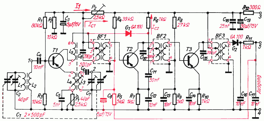

von Bradward B. (Firma: Starfleet) (ltjg_boimler)
> ich möchte einen UKW-Superhet-Empfänger basteln. Er sollte entweder
> diskret und noch besser aus jeweils einzelnen ICs für Module wie
> Vorfilter, Mischer, Oszillator, ZF-Filter und -verstärker usw. aufgebaut
> sein, so zumindest meine Wunschvorstellung.
> FM Mono-Demodulation würde genügen und es sollte kein Röhrenempfänger
> sein.
Das passt IMHO auf die erste Hälfte des legendäre Buches "Rundfunk und
Fernsehen selbst erlebt" vom König Lothar.
Scan-pdf:
https://mathematikalpha.de/?smd_process_download=1&download_id=35392
Anbei ein Teilschaltplan, wird man aber wohl mit SPICE auf heut
verfügbare Transistortypen etc. anpassen müßen.
Ach so, im Buch ist auch die Bauanleitung für ein Scope das man gut
verwendet kann. Und da 50 Jahre alt garantiert ohne "langweilige IC".
von Tom (tom_major)
Das ist aber von den 500pF-Drehkos und der Demodulation her ein
MW-AM-Empfänger.
> MW-AM-Empfänger.
Das ist ein Schaltplan von vielen aus dem Buch.
Aber ja, es ist möglich, das da kein UKW (87,5 - 108 MHz, WFM) aka
Audio-FM-Demudulator drin steht. Also möglichweise bezüglich einiger
Stufen nix für den TO, aber auf die ebenfalls angefragten NF-Stufen etc
wird eingegangen. Auch auf  generellen Aufbau (Chassis, gehäuse,
Bedienelemente), Abgleich etc. . Einfach mal im pdf "blättern", der
Schaltungsschnipsel soll lediglich die "Diskretheit" der dargestellten
Schaltungen veranschaulichen.

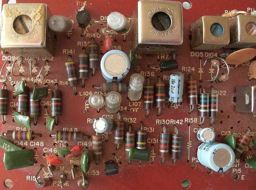

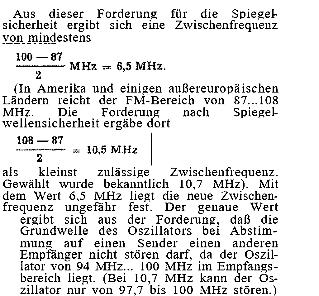

von Karl B. (gustav)
Mohandes H. schrieb:
> Insbesondere die
> ZF-Filter waren standardisiert.
Überhaupt nicht.
Zitat KI:
"...Die 10,7 MHz ZF wurde nicht zu einem bestimmten Datum "eingeführt",
sondern hat sich im Laufe der Zeit als Standard durchgesetzt, da sie
sich als praktikable Lösung für die meisten UKW-Empfänger erwiesen
hat..."
/Zitat
Gibt auch Röhrenradios mit 6,75 MHz UKW/FM Zwischenfrequenz.
Zitat Radiomuseum.org
"...Die Umstellung von 6,75MHz auf die "normale" FM-ZF 10,7MHz erfolgte
beim Saba Freudenstadt mit dem Modellwechsel 1962/63 auf 1963/64..."
/Zitat
Warum?
Weil Rücksicht auf Spiegelfrequenzselektion gelegt werden musste.
Andererseits hatten die Bauteile früher nicht die erforderlichen
Eigenschaften. Je niedriger die Frequenz, desto einfacher, lautete die
Devise. Bessere Werkstoffe kamen erst im Laufe der Zeit zur Marktreife.
Und die Toko oder Sumida Filtersätze hatte ich letztens in Südamerika
bestellen müssen. Früher waren die Massenware. Heute ziemlich teuer.
Der Witz: Der Kondensator ist fest eingebaut und hat gegenläufigen
Temperaturgang gegenüber der Spule, so dass die Frequenz über einen
recht großen Temperaturbereich nahezu konstant bleibt.
Es gibt auch "Tokos", ohne den Kondensator, die kann man vergessen, wenn
man auf hohe Stabilität bei der ZF angewiesen ist. Einen passenden
Kondensator auszuselektieren, die Arbeit kann man sich sparen. Und dann
liegt der noch außerhalb des Abschirmbechers, was evtl. wieder Probleme
mit sich bringt.
Und bei Mono bleibt es ja nicht.
Die "Tokos" für 19 und 38 kHz zu bekommen, ist praktisch aussichtslos.
ciao
gustav

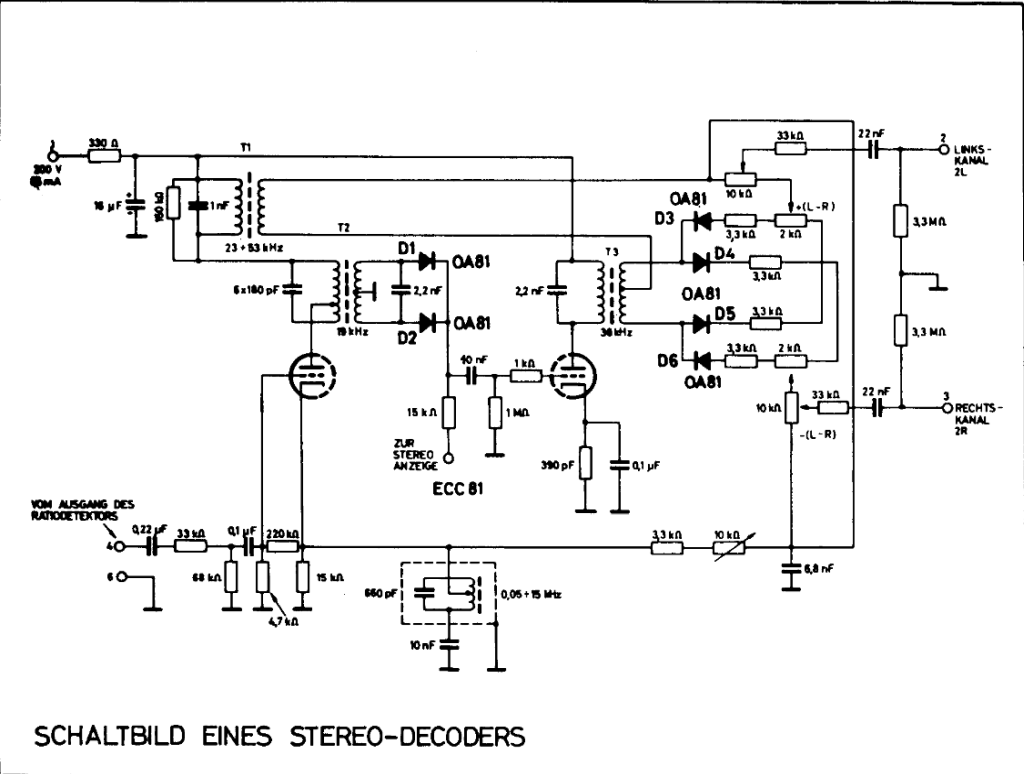

von Sandra (sdr_f169)
Wenn man geniale Ideen hat, kann man sogar mit heute noch verfügbaren
Bauteilen einen mit nur einer Pentode bestückten Stereo-Dekoder bauen:
https://www.radio-bastler.de/forum/index.php?thread/9640-ein-ungew%C3%B6hnlicher-ukw-stereo-reflex-dekoder/
oder mit nur zwei PFL200 dann ein vollständiges UKW-Stereo-Radio:
https://www.radio-bastler.de/forum/index.php?thread/12746-unbekannnter-ukw-tuner/&postID=153688#post153688

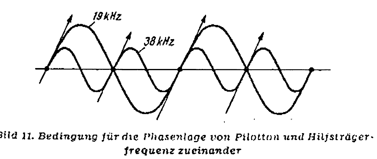

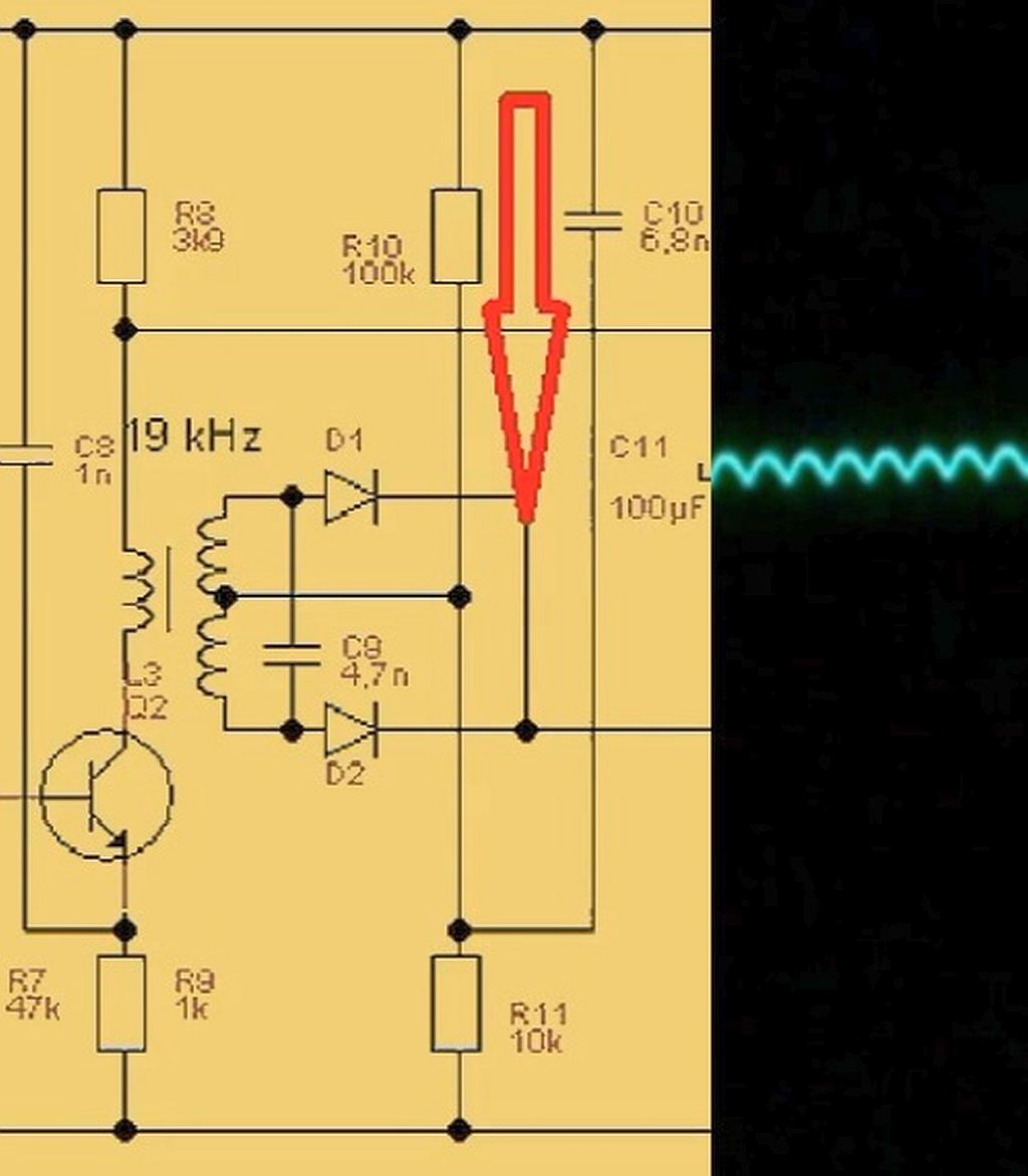

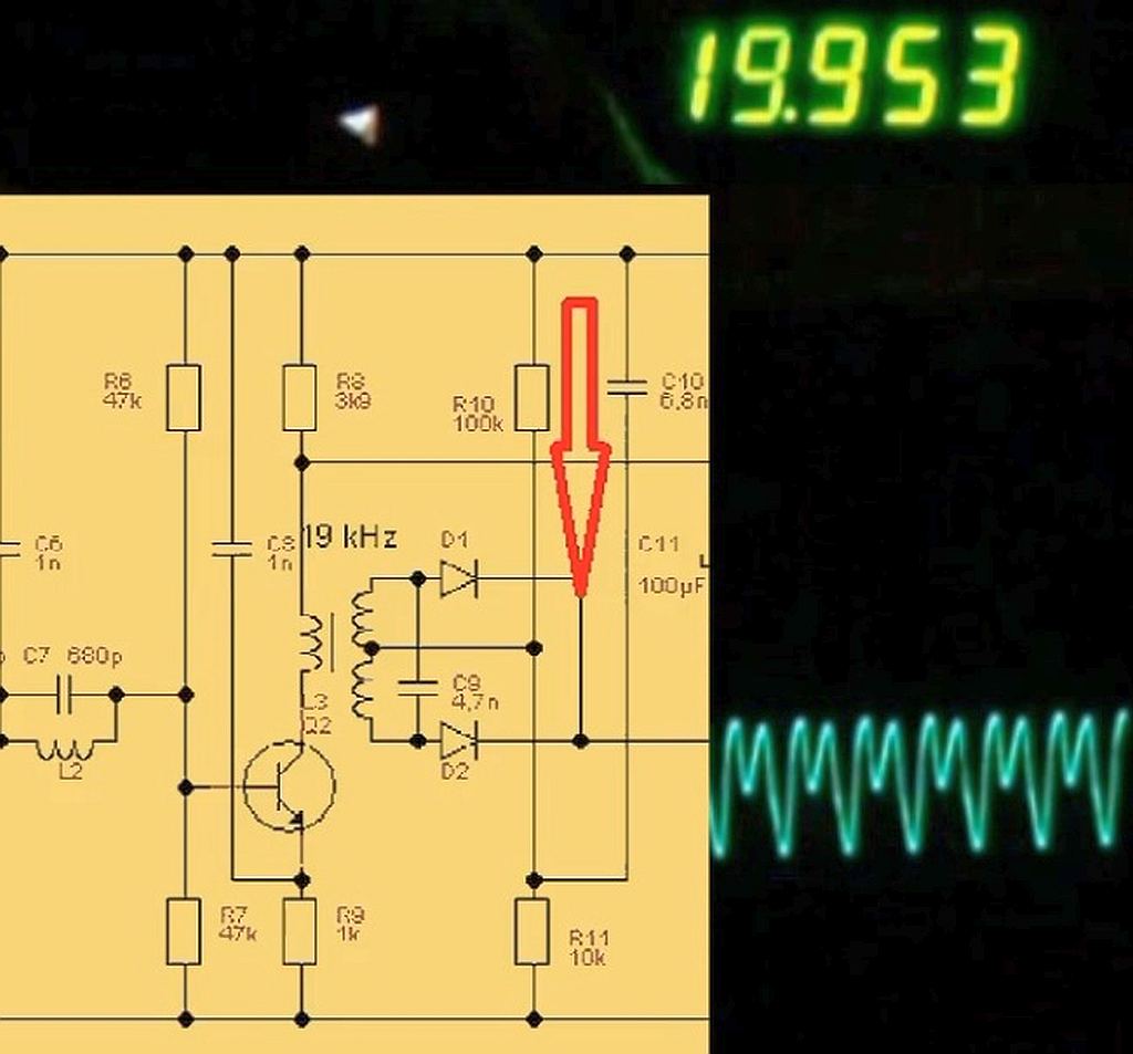

Man muss nur das Prinzip der "Demodulation" von MPX-Signalen
verdeutlichen.
Die positive Hüllkurve des Zweiseitenband-ohne-Träger-modulierten 38 kHz
Anteils bildet den einen Kanal, die negative den anderen Kanal ab.
Es reicht im einfachsten Falle also, das MPX-Signal mit den 38 kHz zu
mischen, und mit der Diodenmatrix erhält man dann "automatisch" die
beiden Stereokanäle.
Die Schaltungsvarienten mit speziellen Filtern dienen hauptsächlich der
besseren Kanaltrennung, die damals mit 40 dB angestrebt wurde. Wichtig
ist die "Synchronisation". Weil man einmal die möglichst noch sehr gut
linearen Anteil der Demodulatorkennlinie (600 kHz) am oberen Rand des
Basisbands ausnutzen wollte, andererseits Interferenzen, die bei
Zweiseitenbandmodulation mit 38 kHz Träger auftreten würden, möglichst
zu vermeiden, hat man den Träger einfach in der Frequenz halbiert.
Dieser 19 kHz Pilotton hat dann noch genügend "Rasen" um sich herum,
kann dann in der Verdopplerschaltung (Mittelpunktgleichrichtung) dann
wieder zu 38 kHz verwandelt werden. Siehe Bild.
Dann gibt es die "strahlabgelenkte" Pentodenschatung usw. usf.
Ob nun "geschaltet" wird, oder nur gemixt, spielt in der üblichen Praxis
> mischen,
sprich, den 38 kHz-Träger phasenrichtig zuzusetzen. Wobei phasenrichtig
bedeutet, immer "ansteigend" zum 19 kHz Pilotton, sonst zerfällt das
Schallbild.
Siehe Bild. Da sind auch die mathematischen Zusammenhänge erklärt.
Du hast die Info (Funktechnische Arbeitsblätter) nicht aufmerksam
gelesen.
Es geht viel einfacher. Steht doch drin. Kapitel 1.1
"Man kann bei der Dekodierung im Empfänger den umgekehrten Weg wie bei
der Encodierung im Sender betreiben, die Physik erlaubt aber einen viel
einfacheren Weg."
Und viele Decoder in billigeren Radiorecorden machten das nämlich.
Dazu ist nicht extra eine großartige Filterung nötig.
Es reicht, wie ich oben schon sagte, das komplette MPX-Signal in den 38
kHz "Ringmodulator" einzuspeisen.
Dann hat man aber mit Seiteneffekten zu rechnen, wie unerwünschte
Mischprodukte, Verzerrungen, mangelnde Kanaltrennung usw. usf.
"Bessere" Stereodecoder sehen zum Beispiel so aus, wie im angehängten
Bild gezeigt.

Einen UKW-Super selbst zu bauen hat mich auch gereizt. Früher war das
der ultimative Gegner: Unvergessen sind die Frustmomente, aus einem
Heinz Richter "Radiotechnik für Jungen" ein Radio nachgebaut und es
ging... nix. Kein Wunder auch mit einem analogen Multimeter als einziges
Messmittel, was das Taschengeld damals hergab.
Wenn man heute (solange noch jemand sendet) einen UKW-Super bauen
möchte, muss man sich wohl vor allem die Epoche heraussuchen. Röhren?
Ge- oder Si-Transistoren? Mehrere ICs? Ein vollintegrierter Empfänger
mit SPI-Ansteuerung ist wohl witzlos (ausser man möchte QFN löten üben).
Da es die (Toko?)-Filterklötze kaum noch gibt, wie schwierig wäre es,
die selber nachzubauen? Ehemals-Siemens-Schalenkerne gibt es ja immer
noch, nur wie würde man die auslegen? Doku habe ich dazu keine mehr
finden können, im Elenco-Bausatz (Link oben) sind die schlicht als "Red,
Yellow, White, Black" bezeichnet...
Übrigens, aus meiner (hauptsächlich Fernseher-) Ausschlachtzeit erinnere
ich mich noch, das in den meisten Empfängern (vor allem TV)
offensichtlich zugekaufte Tunermodule verbaut waren, während der
komplette Rest (bei einem Farb-TV ziemlich viel) vom Fernseherhersteller
selber auf die Leiterplatte designt war. Warum hat man ausgerechnet
Tuner zugekauft und nicht andere Baugruppen (wie NF-Verstärker,
Farbkonvergenz oder komplettes Horizontalgeraffel)? Sind
FM/VHF/UHF-Tuner so viel schwieriger in den Griff zu kriegen, dass man
die besser bei Spezialisten kauft?

Ja. https://www.maximus-randd.com/tv-tuner-history-pt1.html (und Teil
2+3).
Wobei viele TV-Hersteller ihre Tuner selber gebaut haben. Allerdings
auch als Vorbaugruppe, die dann am Stück eingebaut wurde. An die Tuner
haben sich auch die Fernsehtechniker nur in Ausnahmefällen drangetraut.
Röhre wechseln, Dioden prüfen, ansonsten zurück zum Hersteller.

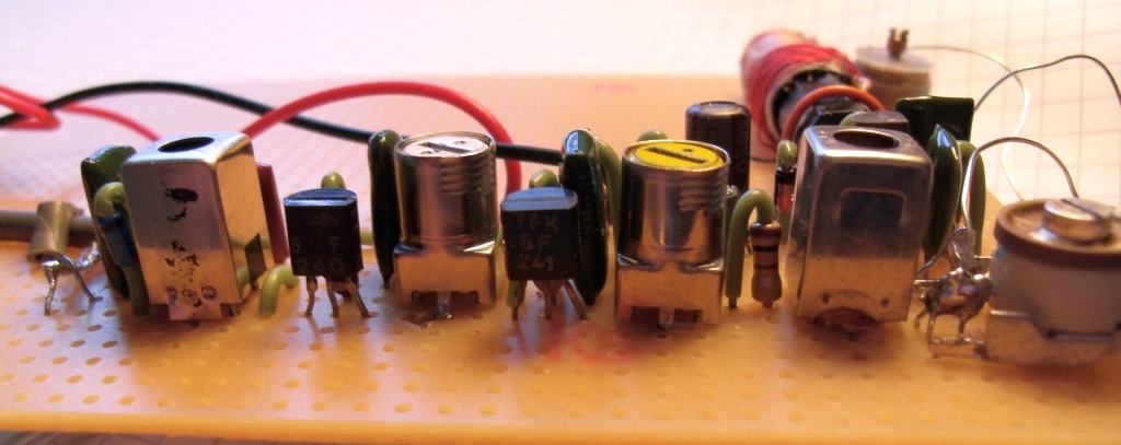

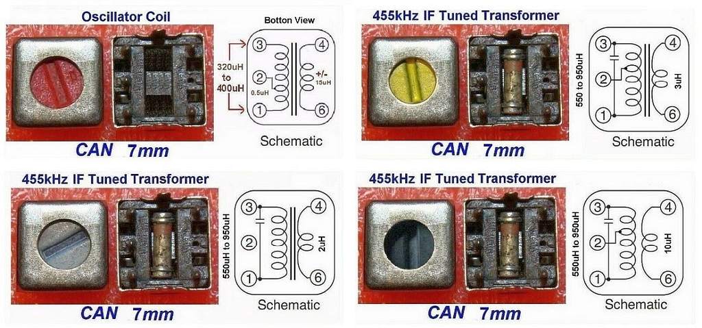

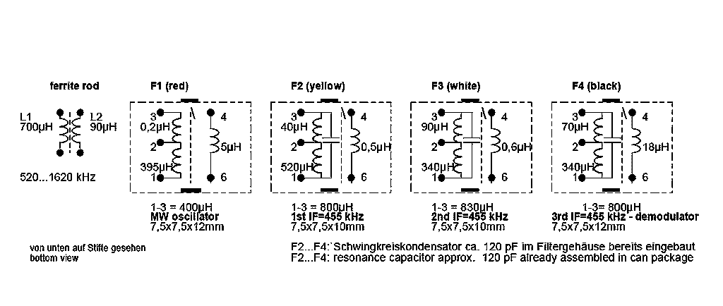

https://de.aliexpress.com/item/1005007715365762.html
Der Bausatz ist wohl falsch gezeichnet. Der "rote" muss direkt neben den
Drehko. Rot=>Oszillator/Eingangskreis/Mischer, Gelb=>1.ZF, Weiß=>2.ZF,
Schwarz=>Demodulator AM, alle bezogen auf 455 kHz.

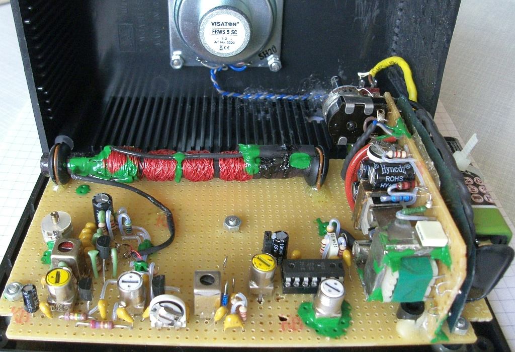

Sieht dem von mir selbst in zwei Baugruppen aufgebauten AM-Supers
ähnlich.
Habe Endstufe und HF-Teil getrennt aufgebaut.
Stellt sich die Frage, wozu einen AM-Empfänger bauen, wo doch
hierzulande kein Sender tagsüber zu hören ist?
Tja, dann eben für einen besonderen Zweck: Wie hören sich die
Zeitzeichensignale des MSF60 (England) an? Nur die Oszillatorspule muss
etwas anders gewickelt werden, sonst kann man auf "Standardbauteile"
ausweichen. Die Wickeldaten (Spule "rot")sind auch kein Geheimnis: 240
Wdg. 0,06 CuL, 120 Wdg. 0,06 CuL, und 60 Wdg. 0,06 Cul
ciao
gustav
von Uwe (neuexxer)
Dann sind wir ja schon ein enm Schritt weiter!  SCNR
Nur, woher bekommt man aktuell diese Spulenkörper
(rot/gelb/grün/schwarz; haben die auch unterschiedliches
Magnetmaterial...)?

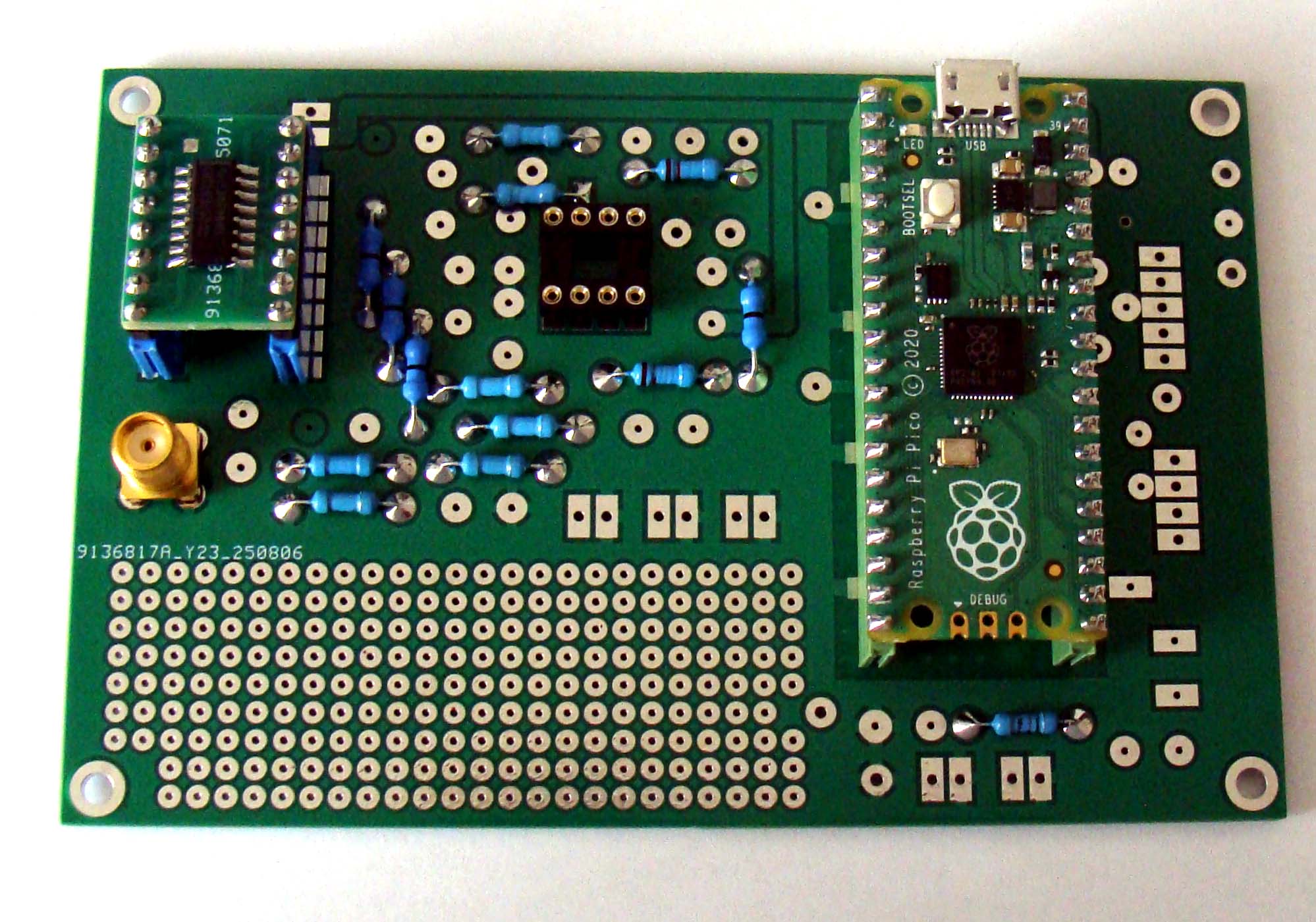

Radiobasteln war mal eine tolle Sache. Leider erlebe ich gerade beim
zusammenstellen von Bauteilen für den Raspi Pico Rx eine ziemlich
Ernüchterung.
Meine Platine, ausgelegt für THT Bauteile ist nur mit Mühe und hohen
Kosten zu bestücken. Selbst THT Widerstände und Kondensatoren
verschwinden schön langsam bei den bekannten Anbietern Conrad  und
Reichelt. Man bekommt nicht mehr alles und das was man bekommt muss man
in höheren Stückzahlen kaufen (Conrad) In einem Robotershop habe ich
Widerstände gekauft, leider haben sich beim waschen die Farbringe
abgelöst. Ich habe schon viele hundert mal Platinen mit Aceton gewaschen
da ist nie etwas passiert. Die Null Ohm Dinger die ich statt Brücken
eingelötet habe von Reichelt haben das Prozedere überlebt. Ich mag nicht
mehr, höchstens noch Bausätze wo alle Teile dabei sind. Nur noch mit SMD
rumtun nein!
Radiobasteln... war mal richtig schön... Was tun die Läden eigentlich
wenn keiner mehr Lust hat zu basteln?
> Ernüchterung. Meine Platine, ausgelegt für THT Bauteile ist nur mit Mühe
> und hohen Kosten zu bestücken.
Kannste mal konkret beziffern, was in diesem Fall "hohe Kosten" sind ?!
Soweit mir bekannt, belaufen sich die Gesamt-Materialkosten für
Beitrag "Raspberry Pi Pico SDR" eher auf eine Zahl
im unteren zweistelligen Bereich.
von Wulf D. (holler)
Wundere mich auch über Herberts Ausführungen. So ein günstiges Radio hab
ich noch nicht gebaut. Die Leiterplatte rund 4€ (5 Stück!) incl Versand,
Display 2€, SMD Hühnerfutter kaum ein Euro, soweit nicht in der
Bastelkiste. Die Muxer und OP teuer wegen Mouser-Sammelbestellung.
Bleibt als echter Kostenfaktor das Pico2-Board, gut 10€ soweit ich mich
erinnere.

Bei mir geht es um das Material für den Pico RX....Hier mal die Platine
teilbestückt wo sich die Farbringe auf den Widerständen beim waschen
verabschiedet haben. Scheiße sowas! Muxer ,Pico und SMA sind noch nicht
verlötet ,habe ich nur für das Bild gesteckt. Einige Bauteile fehlen
noch.
MfG
Ps: Pico RX ist hier offtopic...
von Herbert Z. (herbertz)
Herbert Z. schrieb:
>> Zeige doch mal bitte ein paar Bilder dazu vom Aufbau.
Jetzt habe ich auch noch das falsche Bild gepostet...
Hobby B. schrieb:
> Gibt es für die Farbcode der Filter eine Liste mit den Daten, konnte
> dazu jetzt nichts finden.
Auch nicht. Sehr viele mit total abweichenden Daten. Vor allem welche
mit Kondensator, dann wieder ohne. Die Farbmarkierung alleine macht es
also nicht.
Bei dem von mir angegebenen Link ist aber auf explizite Anfrage der
Kondensator mit eingebaut. Sieht man auch auf dem einen Bild.
Karl B. schrieb:
> https://www.ebay.de/itm/181861626467
Die mit Gehäusemaß 7 mm und 10 mm weichen auch wertemäßig ab, trotz
gleicher Farbkennzeichnung der Kerne. Ob man die selber neu bewickeln
kann, stellt man erst fest, wenn man sie auseinandergebaut bekommen hat.
Aber das waren ja AM-, also Mittelwelle-Filter. Für KW gab es einmal
grün gekennzeichnete.
Bei UKW/FM ist es mit den Farbkennzeichnungen der ZF-Filter noch
uneinheitlicher. Jedenfalls habe ich eine ganze Ladung mit über 100
Stück Farbe "orange" nicht verwenden können.
Im angehängten Bild noch ein paar der Farbcodierungen mit den
dazugehörigen Pinbelegungen und Induktivitätswerten.
ciao
gustav
Vielen Dank.

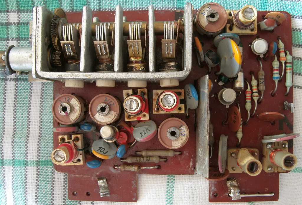

Uwe schrieb:
> Luftspulen zusammenbiegen
Das geht hier nicht. Und das ist ein Stereo-Spitzentuner aus dem Hause
RFT.
Siehe Bild.
Die Kopplung verändert sich dann auch, so dass das gewünschte Ergebnis
nicht erreicht wird. Zwar kommen einige Sender oberhalb der 104 MHz
Marke dann, aber nach unten wird es dann "mager". Gerade bei Stereo
kommt es auf gute Selektivität, andererseits möglichst ideale
Durchlasskurve an. Und das über den ganzen Empfangsbereich von 87,5 bis
108 MHz.
Hab ich selber probiert. Müsste ein ganz anderer Spulensatz rein, wie er
auch in der Doku für OIRT und CCIR Varianten genannt wird.
CCIR bis 104 MHz oder "CCIR-bis-108-MHz"-Auswahl treffen.
