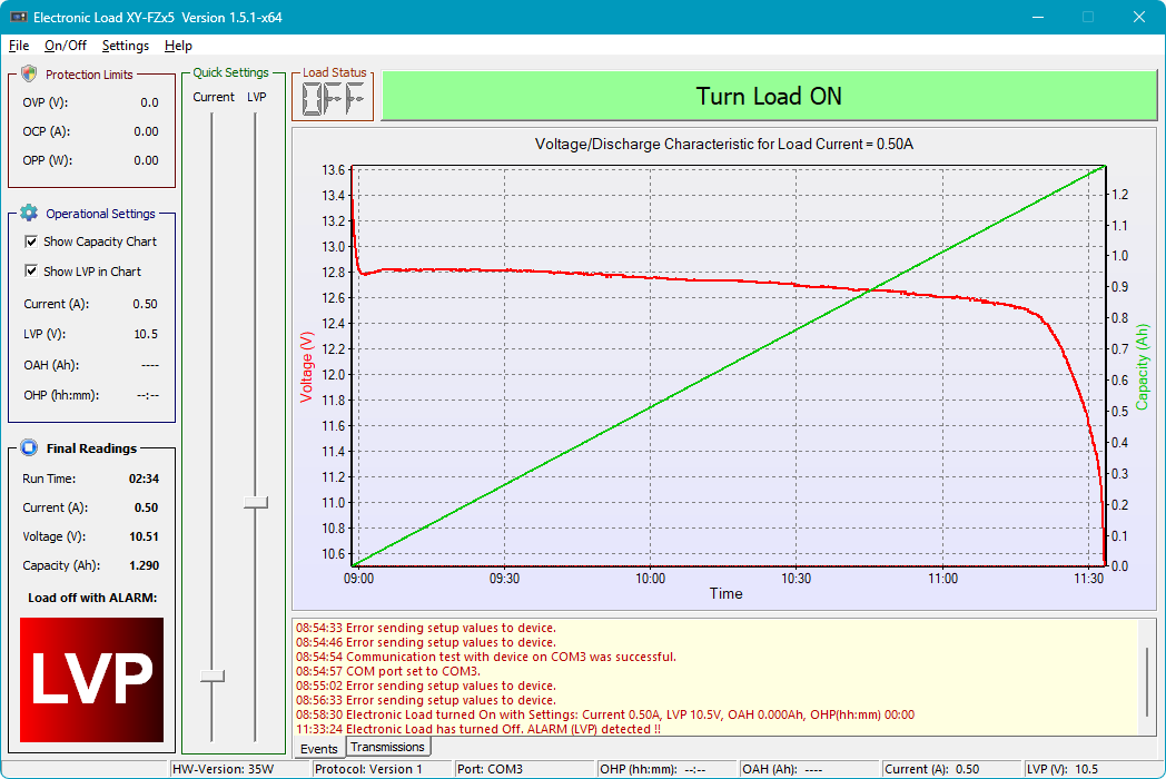

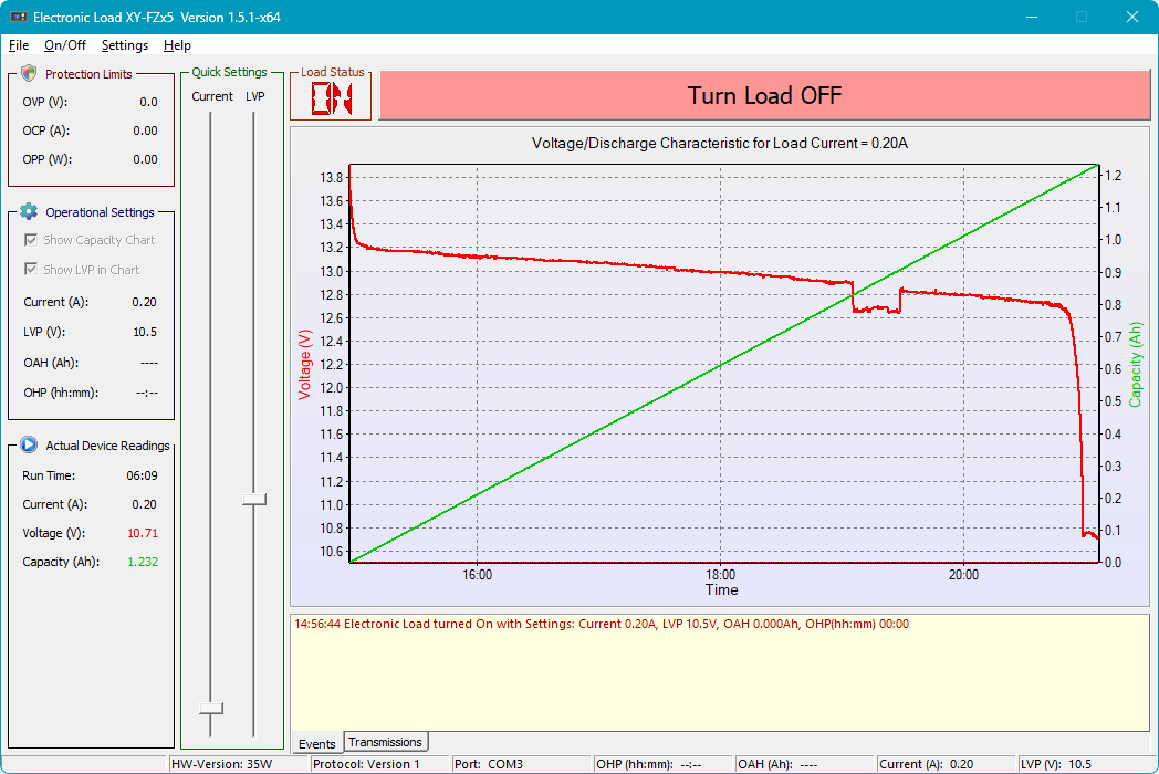

Gerade eben habe ich mir eine E-Last gebastelt um Tests zu machen. Mit
einem Imax-B6 lassen sich dabei auch die Einzelzellenspannungen
verfolgen. Die ältesten sind 12 Jahre alt und lagen schon jahrelang rum.
Die sind Schrott. Jüngere, ca. 6 Jahre alt taugen noch für Rentnerjobs.
Ich brauche neue.

Ich greife das noch mal auf und erweitere die Frage auf allgemein Akkus.
Ich habe spaßeshalber eine Gelbatterie gekauft: 12 V 5Ah - ein deutsches
"Markenprodukt" (langzeitbatterien.de) - haha - als ob eine "deutsche
Marke" bedeuten würde, es wird in D produziert oder sonst was. Die haben
hier nur die Marke registriert? Aber das nur am Rande.
Also aufgeladen und eine Last angehängt: 0,5 A
Rausgekommen ist das im Bild gezeigte - weit weg von 5 Ah
Wieso?

Jürgen schrieb:
> Wieso
Üblich ist bei der Kapazitätsangabe von Bleiakkus eine Entladung mit
C/20, nach einer Ladung die recht lange an der Ladeschlussspannung hing
(13.8 oder 14.5V je nach Akku).
Das steht auch in einem ordentlichen Datenblatt inklusive Kurven zu
höheren Belastungen, oder der DIN50412.
Dein Kistenschieber hat natürlich kein Datenblatt, er verkauft eas er am
billigsten aus Chinas Resterampe kriegen konnte.
Herstellerbezeichnungen: 50412, CTX5L-BS, 50412LF, ETX-5L-BS, FTX5L-BS,
GTX5L-BS, YB4L-B, YT5L-BS
Aber deine 1.25Ah statt 5Ah ist so weit weg dass sie dir einfach Schrott
angedreht haben, reicht zum Starten eines Mopeds immer noch und VdS
zertifiziert ist sie sowieso nicht.
von Tom A. (toma)
Hallo Jürgen
Du hast mit dem falschen Strom gemessen. Bei einem normalen Bleiakku ist
die Angabe der Kapazität bezogen auf einen Laststrom von C/20
(gesprochen: Kapazität geteilt durch zwanzig) und bezieht sich auf 20
Stunden.
In Deinem Fall wäre das ein Laststrom von 5A / 20 = 250mA. Leider ist
der Zusammenhang von Entladezeit und Laststrom nicht linear und kann
nicht einfach umskaliert werden. Es gilt: Je höher der Laststrom umso
geringer die Kapazität des Akku.
Eine Ausnahme bilden die Hochstromakkus, da steht die Zeit meist, als
"10hr" auf dem Akku. Der kann den Strom in 10 Stunden, also das
doppelte. Das steht dann auch drauf oder im Datenblatt, denn das lassen
sich die Hersteller bezahlen. Ohne Angabe ist von 20 Stunden auszugehen.
Aber mir erscheint die Kapazität Deines Akkus zu niedrig.
Gruss. Tom

Das C so klein ist, war mit nicht klar. Kein Problem: neu geladen und
mit 200mA belastet => ähnliches Ergebnis. Den Einbruch zwischendurch
kann ich mir nicht erklären. Siehe Bild. Also Schrott. Mal sehen, wie
der Händler reagiert, denn das ist ein Gewährleistungfall.
Aber es ist wohl mit allen Akkus jedweder Bauart so. Man bekommt nicht,
was man kauft. Das hat sich jetzt bei anderen Akkus auch gezeigt. Sehr
ärgerlich.
Blödsinn!
Ich habe schon mehr als einen Akku gemessen, der maßhaltig ist.
Bei geschlossenem Blei Panasonic VRLA mit c/20 Last. Ich habe mal über
ein Forenmitglied 12V/7Ah VRLAs bekommen, die zuvor zwei Jahre in USVn
gelaufen sind, selbst da kamen noch deutlich mehr aus aus Deiner
Schrottbatterie raus.
Ich habe ein paar wenige 18650 LiIon Markenware gekauft, LG und Sanyo,
auch da kommt raus, was soll.
Aldi-NiMH AA waren an der Unterkante, aber auch noch akzeptabel.
