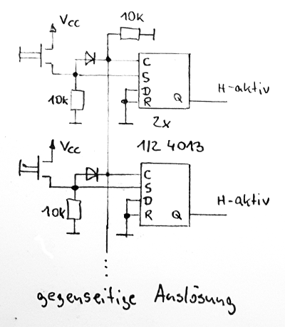

Ich habe das mal mit 4013 gemacht. Man braucht 1/2 davon pro Taste. Kann
man beliebig verlängern.
Schöne Lösung und man benötigt nur wenige Dioden.

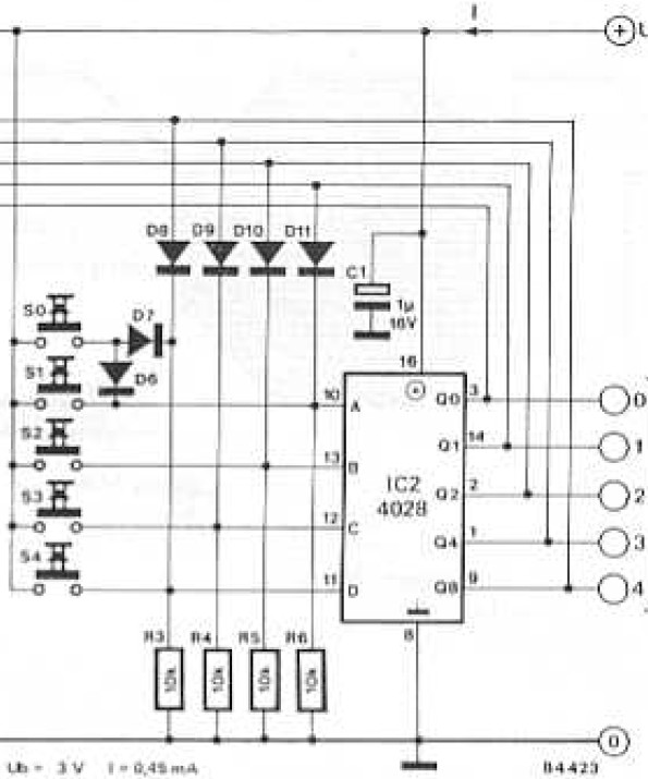

von Christoph Z. (rayelec)
Elektor Halbleiterheft 1984 - Elektronischer Tastensatz.
Der abgeschnittene Teil vom Schema ist lediglich eine Anzeigeeinheit.
Habe ich schon so eingesetzt, funktioniert einigermassen. Ich hatte
manchmal den Eindruck, es sei etwas hakelig, aber das konnte eigentlich
nur an oxidierten Tastern liegen.

von Jörg R. (solar77)
Jochen schrieb:
> Dank für die Inpulse..
> Scheint komplexer zu sein, als ich erst dachte...
Was an der Schaltung von Axel ist zu komplex?
von Jochen (hermann_kokoschka)
NIX. Ich höre aber gerne viele Meinungen, das sollte erlaubt sein.
Dank dafür. 4028 decodiert trefflich+simpel BCD > DEZIMAL,
aber 'latched' den Zustand halt leider nicht.
Interessant wäre, wie 'ELEKTOR' es im weiteren Schaltungsverlauf löste.
Die gezeigte Schaltung ist rastend (latched), dafür sorgen die Dioden in
der Rückkopplung. Die Schaltung ist so komplett. Die abgeschnittenen
Leitungen gehen lediglich zu LED-Treibern, um den Zustand noch
anzuzeigen.

von Heinrich K. (minrich)
Mittels der Dioden von 4 Ausgängen zu  4 Eingängen.
> Die gezeigte Schaltung ist rastend (latched), dafür sorgen die Dioden..
NUN habe ich es verstanden, und Dank dafür!
Es ist eine großartige+simple Lösung und passt für mich perfekt.

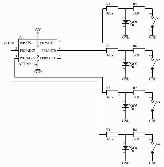

von Gerhard O. (gerhard_)
Ich würd's mit einem 14-pin uC machen. Zwei Komponenten: uC+Abblock-C.
Naja, um der Taster wegen noch Pullup-Rs damit die Kontakte genug Strom
abkommen.
Ist halt so eine Sache, wenn's nostalgisch sein soll, sind Eure
Vorschläge brilliant, andrerseits, wenn's einfach sein soll, ist der uC
Vorschlag minimalistisch einfach. Hi.
Ich glaube, würds mit einem 6-poligen µC+C hinbekommen.
                     5V--o--o--o--.
          µC      T1..4 \  \  \  \
5V----o--|        |------o--+--+--+---
      |  |        |---------o--+--+---
     === |        |------------o--+---
      |  |        |---------------o---
GDN---o--|________|
Muss ich nachher in der Mittagspause mal kurz ausprobieren...  ;-)

von Peter D. (peda)
Könnte so aussehen, wie im Bild.
Hier mal ein Codebeispiel mit 4 * Toggle:

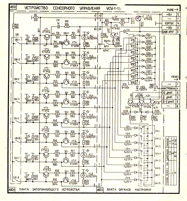

von Marek N. (db1bmn)
Lothar J. schrieb:
> Was passiert, wenn zwei oder mehr Taster gleichzeitig gedrückt werden?
Bei ELV hat man das mit einem Prioritätsencoder 74LS148 verriegelt:
https://media.elv.com/file/1995_03_24_fbg7001.pdf
Ich meine, es gab Ende der 70-er, Anfang der 80-er Fernseher und
HiFi-Tuner, die hatten diese komischen Sensor-Tipptasten und dahinter
diskrete FlipFlops aus kreuzgekoppelten Transistoren.
von Peter D. (peda)
In der DDR gab es die U710/U711 dafür.
https://www-user.tu-chemnitz.de/~heha/basteln/Konsumg%C3%BCter/DDR-Halbleiter/u710.gif
von Dergute W. (derguteweka)
Moin,
Im goldenen Westen den SAS580/590.
Gruss
WK
von Joachim B. (jar)
komisch ich erinnere mich an SAS560 SAS570 von Siemens für die
Sensortasten z.B. in Nordmende Spectra.
https://www.ebay.de/itm/133255073295
https://www.fabian.com.mt/viewer/41862/pdf.pdf
OK, ich habe mich geirrt, es waren nicht diskrete FlipFlops sonder gar
diskret nachgebaute Thyristoren.
Wir hatten ja nichts: https://obrazki.elektroda.pl/79_1281704979.jpg
Habe fertig:
#include <avr/io.h>
#define F_CPU 16000000L
#include <util/delay.h>
int main(void)
    DDRB = 0x0F; // B3..0 = Taster
    uint8_t pb = 0;
    while(1)
        if (pb != (PINB&0xf)) { // hat sich an den Pins was geändert?
            PORTB = 0;          // auf 0 schalten um zu erkennen, welche Taste gedrückt ist
            _delay_us(1);       // gib der HW eine Chance zu reagieren
            switch (PINB&0xf)   // tatsächlich betätigte Tasten(n) einlesen
            {                   // und merken, welche gedrückt ist
                case 1 : pb = 1; break;
                case 2 : pb = 2; break;
                case 4 : pb = 4; break;
                case 8 : pb = 8; break;
                default:         break; // wenn mehrere Tasten betätigt: nichts speichern
22
23
        PORTB |= (PINB&0xf);    // die Ausgänge so schalten, wie die Taster vorgeben
24
        _delay_ms(1);
25
26
Der Vorteil dieses "den Low-Ausgang per Taster auf High ziehen" ist eine
extreme Störfestigkeit. Denn der Bahnwiderstand so eines µC liegt im
Bereich um 50 Ohm. Die muss eine Störung erst mal überwinden... ;-)
Wer Angst hat, den µC durch einen harten "Kurzschluss" für ein paar µs
per Taster gegen 5V kaputt zu machen und zudem ein dauerhaft stabiles
Ausgangssignal braucht, das zum Scannen der Taster nicht auf "hochohmig"
oder "Pullup" geschaltet werden darf, der muss tatsächlich einen µC mit
mindestens 8 EA nehmen. Ich habe diese Angst nach ausdauernden
Untersuchungen an den µC nicht mehr.

von Thomas N. (tonevi)
Hier eine erprobte Schaltung, die ich vor ca. 35 Jahren zur Umschaltung
der Eingänge eines Selbstbau-Vorverstärkers eingesetzt habe.
Die Idee stammt glaube ich auch aus Elektor. Der "Trick" ist die
Freigabe / Sperre des Enable Eingangs durch den Ausgangspegel des
gewünschten Ausgangs.

von Jens M. (schuchkleisser)
So, ich hab meine alten Bücherkisten durchsucht, und dabei das Buch
"Audioschaltungen der Spitzenklasse" gefunden, vom 1993.
Die Schaltung da drin entspricht der oben von Christoph Z. geposteten,
Beitrag "Re: "Radio-Buttons" in TTL/CMOS-Logik"
Bis auf den Unterschied, das es da keinen "0"-Taster gab.
Man kann die Schaltung wohl nicht erweitern, also bis zu 4 Kanäle, mehr
nicht.
Das angesprochene Problem das die Tasten nicht mehr gehen liegt am
geringen Strom, im Buch werden ausdrücklich "Digitaster" benutzt, bei
Elektor soweit ich weiß also mit Goldkontakten.
Evtl. hilft es, ein paar Nanofard parallel zu den Widerständen zu
schalten, damit ein kleiner Impuls beim Schalten den Kontakt
"freibläst".
Moin,
Nachdem die von mir weiter oben erwaehnte Schaltung mit 4017 ja auf so
grosse Begeisterung gestossen ist, habbich mal geguckt:
Das Buch heisst: "Mikroelektronik in der Amateurpraxis 2", erschienen im
Militaerverlag der Deutschen Demokratischen Republik. Ich hab' hier die
2.Auflage von 1986.
Dort im Kapitel 2.4.4.5 "Sensortasten mit gegenseitiger Ausloesung" wird
die Schaltung gezeigt, die ich wohl im Kopf hatte - nur ohne die von mir
anscheinend dazufabulierten Entkopplungsdioden. Die Sensortasten
machen's moeglich.
Sieht der von Thomas N. gezeigten Schaltung sehr aehnlich.

von Jobst M. (jobstens-de)
4028
Kann ich bestätigen.
Zu beachten ist, dass mit der Ausnahme von S0 alle Schalter sofort
reagieren, S0 aber erst nach dem loslassen den Ausgang aktiv schaltet.
Dies liegt daran, dass S0 über beide Dioden den Ausgang Q9 aktiviert,
welcher aber nicht zurückgeführt wird. Nach dem loslassen befindet sich
an keinem der Eingänge ein "H" und der Ausgang Q0 wird so aktiv.
Die Schaltung habe ich in zwei Geräten erfolgreich im Einsatz.

Manfred P. schrieb:
> Für die Idee mit einem µC habe ich -1 gedrückt,
Nach dem Eröffnungsposting habe ich auch erst daran gedacht, dass es
sich um eine eher theoretische Frage handelt, nämlich wie man mit
simpler TTL-Logik das gewünschte Verhalten optimal hinbekommt... aha!
eine kleine Challenge! Na klar, dann sind µC verboten!
Leider zerplatzte dieser romantische Traum mit diesem Beitrag:
Jochen schrieb:
> Tatsächlich geht es um ähnliches!
> Ein kleines, modulares Mini-Mischpult.
Dem TO geht es tatsächlich um eine reale Anwendung! Warum sollte
spätestens hier eine Schaltung mit µC weiterhin verboten sein, wo doch
jedem klar ist, dass eine µC-Schaltung jede andere TTL-Logik-Lösung in
der Einfachheit um Längen schlägt? Ich würde die µC-Schaltung auf jeden
Fall bevorzugen: Weniger zu löten und weitaus flexibler!
Von daher sehe ich Deine negative Bewertung für stark übertrieben. Dein
moralisches Argument zieht nicht mehr, seitdem klar ist, dass es dem TO
tatsächlich um eine reale Anwendung geht.
von Axel S. (a-za-z0-9)
ACK.
Ich würde auch beim µC nicht unbedingt den kleinstmöglichen nehmen (wie
Lothar) und dann um Einschränkungen herumprogrammieren. Ein ATTiny24 hat
2 Ports a 6 Pins und ein ATTiny26 sogar 2x 8 Pins. Wenn man Reset
beläßt, könnte man also 5 bzw. 7 Taster damit auswerten und an
dedizierten Ausgängen damit schalten.
Wenn der TO eine reale Anwendung im Kopf hat, kommen bestimmt noch mehr
als die 4 "Radiobuttons" zusammen. Z.B. Toggle-Buttons. Das könnte man
dann alles ganz leicht mit ein und demselben µC erledigen.
Die Schaltung mit dem 4013 ist bestimmt 35 Jahre alt. Ich habe damals
auch Toggle-Buttons mit 1/2 4013 gemacht. Konkret 5 Radio- und 3
Toggle-Buttons für einen Verstärker (Quellenwahl und Sonderfunktionen).
Aber damals gab es halt auch keine µC. Zumindest keine, die man dafür
hätte ver(sch)wenden wollen.
Axel S. schrieb:
Ich auch nur dann, wenn es um eine exakt isolierte Anwendung mit genau 4
Tasten und 4 Ausgängen geht. Und wie's kommen kann: just gestern abend
hatte ich dann gleich eine Anwendung für den vorher programmierten µC.
Ich brauchte zwar nur 2 Taster, die sich gegenseitig auslösen, aber was
solls, wenn der µC eh' schon fertig programmiert daliegt...  ;-)
> Das könnte man dann alles ganz leicht mit ein und demselben µC erledigen.
Bin ganz bei dir: erst mal alle Anforderungen an die Steuerung sammeln
und die dann insgesamt mit 1 µC erledigen.
LM324 ginge auch was mit (Bild) ...
Edit: Vielleicht sollte man die ganzen Widerstände an den Tastern etwas
kleiner machen.
Oder ein GAL (!= µC ...)
Jobst

In jungen Jahren hatte ich das mal mit RS-FF und wirklich logischen
Verknüpfungen für mich entwickelt und auf einem Strickigel aufgebaut,
muss so um die `94 rum gewesen sein...für drei Tasten...
Ich persönlich finde den Lösungsansatz aus dem Elektor von damals sehr
interessant - da sie recht überschaubar ist!

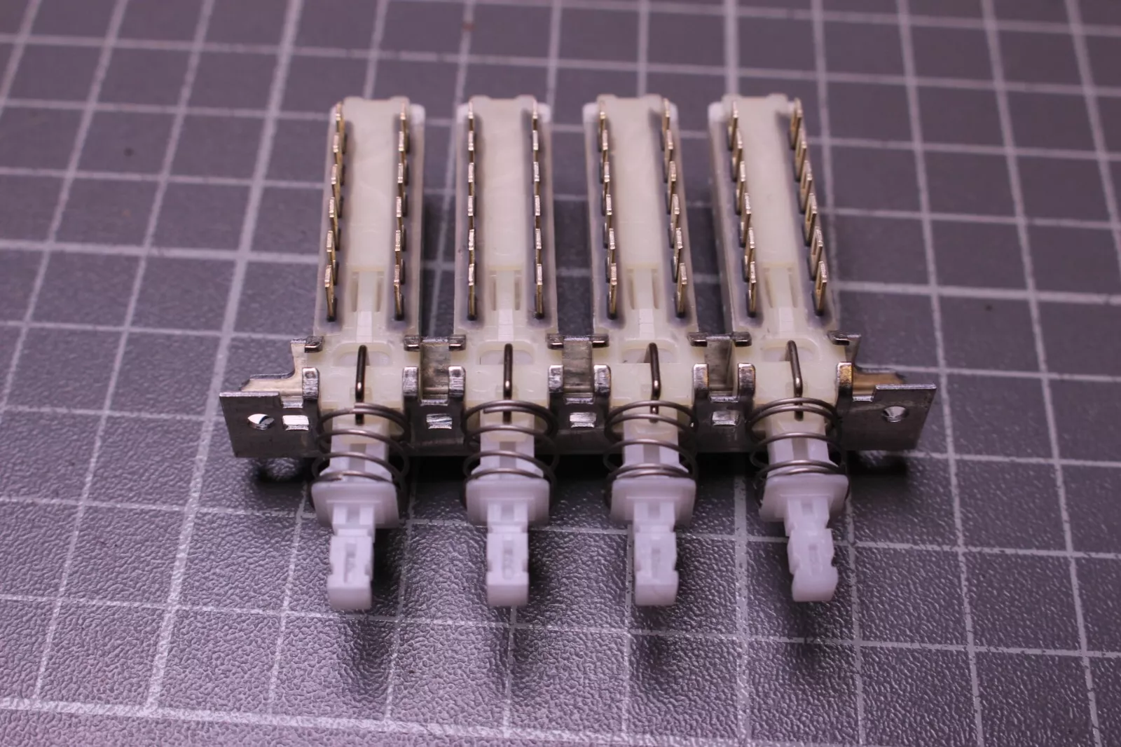

Kann das Forum eigentlich webp?
Einfach zu durchschauen, speichert den letzten Zustand auch ohne
Versorgung:
https://www.ebay.at/sch/i.html?_nkw=Drucktastensatz+ITT-Schadow&_sacat=0&_from=R40&_trksid=m570.l1313
Jobst

von Martin S. (mmaddin)
> Versorgung
Verschmoddert gern an den Kontakten.
Lässt sich nicht von mehreren Stellen aus bedienen.
Kann mechanisch kaputt gehen wenn man mehrere gleichzeitig drückt.
Abstand, Abmessungen und Knopfform ist fix oder recht eingeschränkt.
von Jens G. (jensig)
Martin S. schrieb:
>> Versorgung
Es gibt aber auch Vorteile:
- man erkennt sofort optisch und taktil den Schaltzustand
- man bekommt akustisches Feedback, dass es umgeschaltet hat
- "Treiber" für höhere Spannung (als nur Logik-Pegel) inklusive
- Keine Betriebsspannung nötig, damit kein Elektroenergieverbrauch
- Permanenz
- es gibt schon hundert Jahre Erfahrung damit
Jau, wurden ja auch schon welche genannt. :-)
Wobei:
> Versorgung:
kein Vorteil, sondern eher eine spezifische Eigenschaft ist, muss nicht
von Vorteil sein...
Aber wenn man das von der digitalen Variante erwartet, wird es noch mal
richtig lustig das zu lösen...sofern man KEINEN MC nimmt...
> Versorgung:
Ist in der Tat eine Eigenschaft die ALLE digitalen (nicht uc)
Schaltungsvorschläge hier ins Aus schießt...
Martin S. schrieb:
>> Versorgung:
Nein.

von Manfred P. (pruckelfred)
Martin S. schrieb:
>> Versorgung
Die Kontakte waren meist versilbert und sehr filigran. Man braucht
Geduld und geschickte Finger, die Schieber auszubauen und alles zu
putzen. Mein etwas älteres HP-DMM 3465A hat derartige Taster, ebenfalls
das Fluke 8050.
Ja und?
Nee, es kann sogar gewollte Kombinationen zweiter Tasten geben, man
schaue z.B. auf das Fluke 8060 Handmultimeter.
Manfred P. schrieb:
> Man braucht
> putzen
Jup, aber geht. Dennoch ein Nachteil.
Anderes Thema.
Manfred P. schrieb:
> Ja und?
Nichts weiter, ist ein Nachteil, um mehr ging es dabei nicht.
Man könnte meinen, du verstehst den Sinn einer Auflistung von Nachteilen
nicht, zudem vermischt du gerne unterschiedliche Themen ... ergo dürfte
es nicht lohnen dass wir weiter diskutieren...

ein CD4028
der hat activ high Ausgänge. Man braucht dann die Ausgänge 1,2,4 und 8.
Die Widerstände kann man, wie schon gesagt wurde, weglassen.

Wie ich bereits schrieb, gibt es bei solchen Radiobuttons diverse
Anforderungen und Ansätze, was die Idiotensicherheit betrifft, aber mit
einem µController könnte man die Schaltung z.B. folgendermaßen
idiotensicher machen:
Wird ein Tastendruck erfasst, wird der dazugehörige Ausgang sofort auf
aktiv geschaltet, und auch nur dieser. Man wartet eine gewisse Prellzeit
von z.B. 50 ms ab und solange die Taste noch gedrückt gehalten wird oder
auch mal andere Tasten wahllos dazugedrückt werden, werden alle anderen
Tastendrücke ignoriert. Man wartet solange, bis alle Tasten als
losgelassen erfasst werden können und legt danach eine weitere Delayzeit
von z.B 100 ms ein – der ursprünglich aktivierte Ausgang bleibt so wie
es am Anfang des Prozesses für die erste, erfasste Taste aktivert wurde.
Erst danach könnte das Spiel von vorne beginnen und das Erfassen einer
neuen Taste wird möglich – es kann selbstverständlich auch die gleiche
sein. Falls nötig, kann man die Delays deutlich größer machen,
insbesondere den zweiten am Ende des Prozesses – das muss man aber schon
in praktischen Versuchen ergründen, denn das hängt auch von der Art der
Taster ab und besonders auch davon, wie lang deren Leitungen sind bzw.
wie das Design insgesamt ist. Fehler und Irrtümer sind in dem hier
Beschriebenen nicht ausgeschlossen und eigentlich immer Bestandteil der
Entwicklung – muss man halt bauen, schreiben, testen und so oft
korrigieren, bis es fehlerfrei zu funktionieren scheint; eine
zusätzliche Kontrolle, ob man mit den Timings richtig liegt, macht man
mit dem Oszilloskop, danach folgt der Langzeittest und man fragt sich
gewöhnlich auch, was passiert, wenn die Kontakte etwas Korrosion oder
Staub und Feuchtigkeit gefangen oder auch mal eine Alterung erfahren
haben. Und falls einer aus dem Hause µC.Net gleich wieder „Bloß keine
Delays, das blockiert dir den ganzen Programmfluss!” schreit, weil er
das von einem anderen User aufgeschnappt hat und jetzt kritiklos
nachplappert, gibt es gleich auch eine passende Antwort dazu: Es wird
nichts blockiert, weil es in so einem einfachen Programm nichts zu
blockieren gibt! Ferner könnte man den µC-Takt sogar auf 125 kHz mit dem
eingebauten Prescaler runterdrehen, damit er nicht so viel Strom
„frisst”, und die CPU hätte dann immer noch alle Zeit der Welt, das
Programm vernünftig abzuarbeiten. Die von ATMEL per default
ausgelieferte Einstellung von 1 MHz mit dem internen, etwas ungenauen
RC-Oszillator wäre in den meisten Fällen aber auch völlig in Ordnung.
Damit könnte man die Schaltung so weit idiotensicher machen, dass man
die ganzen „Idioten” erfolgreich abwehren könnte und die ganz
penetranten unter ihnen könnte man damit so konditionieren, dass sie es
nicht weiter versuchen würden – das Verlangen verlöscht in der Regel
nach einigen kreativen – aber dennoch erfolglosen – Versuchen, mit den
vorhandenen Tasten eine Fehlfunktion hervorzurufen. Einige ganz
„kreativen” Kandidaten werden natürlich nicht aufgeben und es dann z.B.
mit dem Spucken oder verbreiten von eigenen Fäkalien auf die Schaltung
versuchen – in der statistischen Verteilung kommen solche Fälle auch
vor, da muss der Mensch dann halt etwas Abstand halten.
