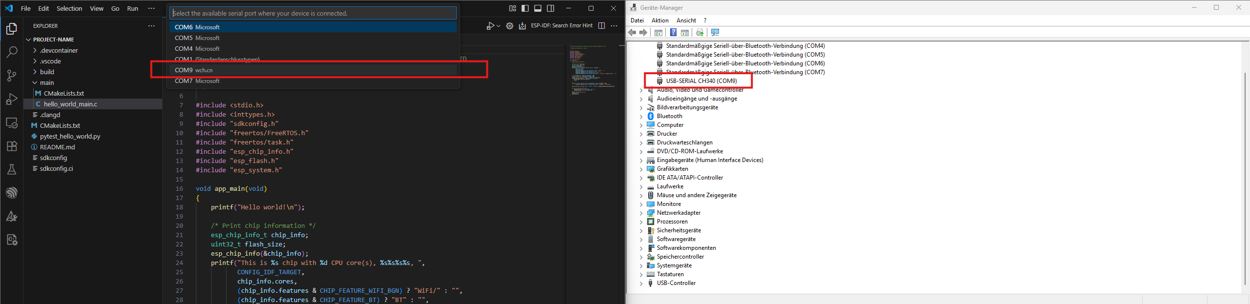

Auf Arbeit hatte ich auch schon das Problem dass mir die beiden ESP32
(AZ-Delivery D1 R32) im Gerätemanager zunächst als "WCH.cn" angezeigt
wurden, und beim versuch zu flashen, die Fehlermeldung "Gerät
funktioniert nicht", bekam.
Auf Arbeit konnte ich das Problem durch das Installieren eines anderen
Treibers lösen.
Dies habe ich dann an meinem Privaten Rechner auch versucht, was leider
keine Abhilfe geschaffen hat.
Von meinem Privaten Rechner ist auch der Screenshot.
Ich bin schon ein wenig verwundert dass mit der Gerätemanager und
VS-Code unterschiedliche Geräte anzeigt.
Andere ESP32, also nicht diese D1 R32, funktionieren auch an meinem
Rechner.
Hat mir da jemand eine Idee woher das kommt und wie ich das abstellen
kann?
Ich würde mich sehr über hilfe freuen

Tun sie nicht, sie zeigen nur unterschiedliche Informationen über das
selbe Gerät an. Aus irgendeinem Grund hat sich irgendwer entschieden,
daß vscode nicht die Gerätebezeichnung, sondern den Namen des
Lieferanten des Devicetreibers anzeigt. Die anderen seriellen
Schnittstellen in Deinem PC sind auch nicht von Microsoft.
Die USB-Seriell-Bridge auf Deiner Platine ist ein CH340, das ist ein
Baustein des chinesischen Herstellers WCH.

von Thomas Z. (usbman)
Harald K. schrieb:
> Und was macht der von mir verlinkte Originaltreiber des Herstellers?
> Was spricht gegen den?
Das ist ein Treiber der die Fakes erkennt. Man kann in installieren er
macht aber keine E/A bei Fake Chips. AZ Delivery baut einen Chip ein der
entweder gar nicht markiert ist oder mit AZ340C gestempelt ist. Der
gleiche Mist gibts auch bei deren Arduino Nanos.
Die Fakes kann man mit USB Treeview gut erkennen, Der Produkt String ist
"USB2.0-Ser!" Ein CH340 meldet sich mit "USB Serial"
