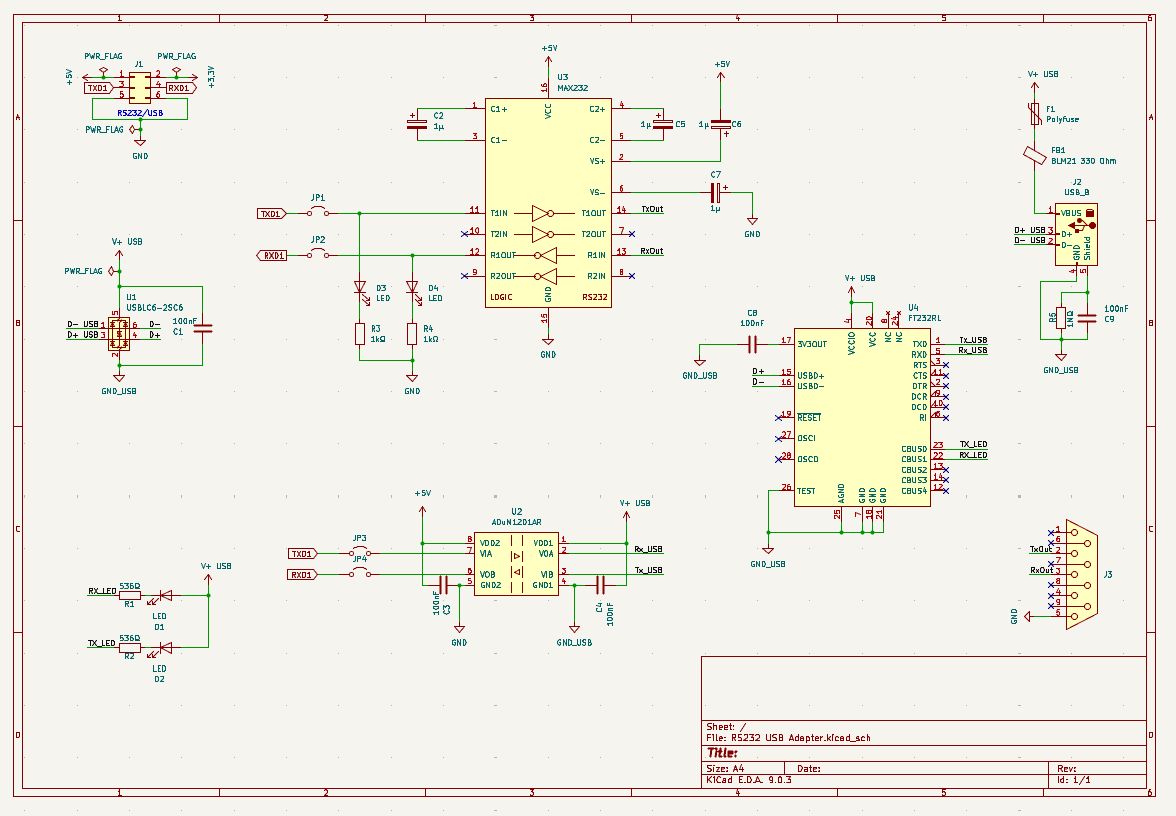

ich habe mir einen Adapter für RS232 und USB gebaut. Schaltplan im
Anhang.
Der RS232-Teil funktioniert einwandfrei.
Bei meinen vorherigen Tests mit einem fertigen FT232-Adapter habe ich
mir ein STK600 und ein STK500 zerschossen. Daher wollte ich jetzt die
restliche Hardware mit einem ADUM1201 schützen. Als Buchse habe ich eine
USB B genommen.
Aber leider funktioniert die Schaltung nicht.
Wenn ich die Schaltung mit dem PC verbinde, wird die erst gar nicht
erkannt. Nehme ich den fertigen FT232-Adapter, dann wird der Treiber
auch installiert. Auch das Senden vom Atmega klappt einwandfrei und ist
mit HTerm zu sehen. Allerdings habe ich hier auch eine andere USB-Buchse
als bei meiner Hardware. Aber ich glaube nicht, dass es daran liegt, da
das Kabel am STK600 funktioniert.
Sende ich über meine Hardware, dann kann ich an Pin 7 des ADUM1201 mit
dem Logikanalysator einwandfrei den gesendeten Text lesen. Aber an Pin 2
kommt nichts raus.
Zwischen PIN 8 und 5 bzw. 1 und 4 ist eine vernünftige Spannung von 5V
messbar.
Das Senden vom PC aus konnte ich bisher gar nicht testen, weil der nicht
erkannt wird.
Hat jemand eine Idee, was in der Schaltung falsch sein könnte oder woran
es sonst liegt.
Vielen Dank und viele Grüße
Andreas

Dann hast du mit dem FT232 Lötfehler. Der Schaltplan sieht logisch
korrekt aus, auch wenn maximal hipstermäßig gezeichnet. Was zeigt der
Gerätemanger an? Außerdem muss man beim Anstecken das typisch Plong
hören (bei Windows).

Du musst einen systematische Fehlersuche betreiben. Fang bei J3 an
und speise dort ein Signal ein. Dann geht die ganze Signalkette durch.
Ohh, was sehe ich? Du hast RXD1 und TXD1 an U3 und U2 vertauscht! Das
geht so nicht! Sieh dir die Pfeilrichtung der Inverter an. U3-12 muss an
U2-7 und U3-11 an U2-6.

Habe ich gemacht. Bis an Pin 7 (nicht nur JP3) kommt das Signal an. An
Pin 2 kommt nichts raus.

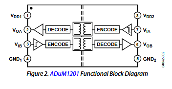

Kannst Du mir das mal näher erklären. Entweder habe ich einen Denkfehler
ode wir reden aneinander vorbei.
Im Datenblatt des FT232RL heißt es:
1 TXD Output Transmit Asynchronous Data Output.
und
5 RXD Input Receiving Asynchronous Data Input.
Nach meinem Verständnis muss an Pin 5 (RxD FT232RL) der TxD des
Mikrocontrollers angeschlossen werden und an Pin 1 FT232 der RxD des
Mikrocontrollers.
Den ADUM1201 habe ich so verstanden, dass ich TxD von 7 nach 2 und RxD
von 3 nach 6 anschliessen kann. Altenativ wäre TxD von 3 nach 6 und
dementsprechend RxD von 7 nach 2. Dann müssten aber auch die
Versorgungsspannungen und GND getauscht werden.
Darüber hinaus war entweder nur JP1/JP2 gesteckt oder JP3/JP4. Keines
war gleichzeitig verbunden.

Hilft mir momentan aber bei der Fehlersuche nicht weiter. Ich habe
gerade nochmal die Datenblätter des ADUM1201 und des FT232RL verglichen.
Dabei kann ich aber keinen Fehler feststellen. Momentan sehe ich auch
nicht, wieso der ADUM1201 falsch beschaltet ist.

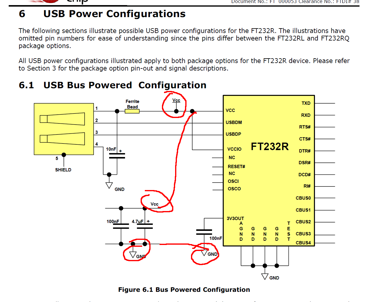

Die USB-Versorgung braucht an der Buchse auf jeden Fall einen
10uF Abblock-Kondensator.
Der FT232 braucht auf jeden Fall an Pin 4 und Pin 20 einen
100nF Abblock-Kondensator.

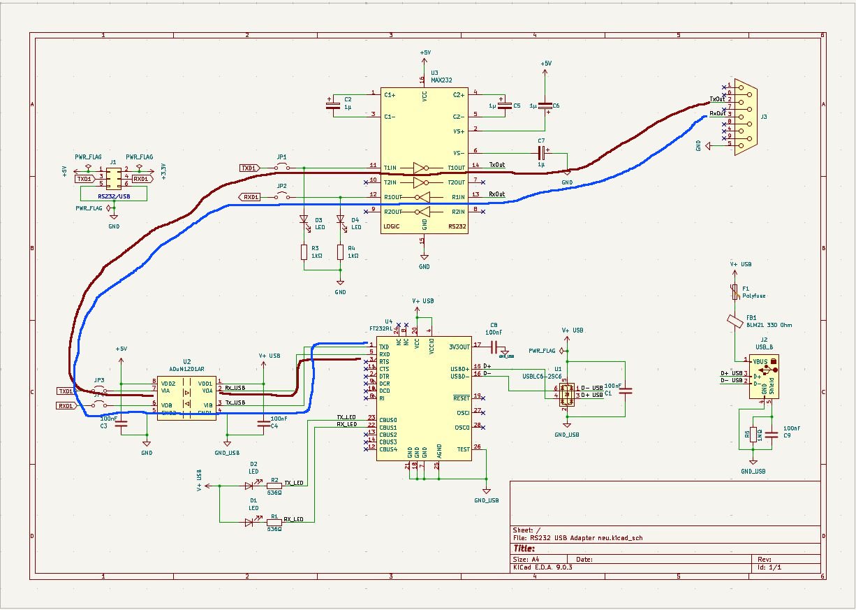

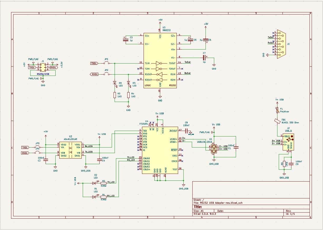

von Andreas (ah3112)
Ich habe das jetzt (hoffentlich) was übersichtlicher gezeichnet.
Schaltplan im Anhang.
Meinst Du zwischen Pin 1 und Pin 4 der Buchse?
Habe ich vergessen. Versuche ich die Tage einzulöten.

aber nicht wirklich schwer.
> Die Verbindungen habe ich durchgemessen. Die sind alle vorhanden.
Kurzschlüsse?
Ist das so unklar? Ein Ausgang von einem IC muss an einen Eingang von
einem anderen IC. Außerdem sollte die Datenflußrichtung stimmen.
Dort sind wir doch gar nicht! U2 und U3!
> und
Stimmt, Pin 5 ist ein Eingang
> Mikrocontrollers.
Stimmt.
Stimmt auch, war aber keine Sekunde Inhalt meiner Kritik. ISt das das
Textverständnis der Gen Z?
Kann man machen. Das sit aber gar nicht das Problem.
Dann geht es ja gar nicht, denn du hast ja in JEDER Datenleitung 2
Jumper in Reihe drin, warum auch immer.
Lies meinen 1. Beitrag nochmal in Ruhe und denk drüber nach.

von Falk B. (falk)
Deutlich besser, wenn gleich noch Luft nach oben ist.
Die Buchse braucht die nicht, wohl aber der FT232RL. An V+USB und GND.
100nF Keramik nah dran (<10mm) und 4,7uF Tantal, der darf weiter weg
sein.
>> - FT232 im falschen Gehäuse (Schaltplan suggeriert SSOP28) oder
>> falschrum aufgelötet?
> Leider nicht. Ich musste mir den zwar gerade mit einer Lupe ansehen, um
> die Markierung für Pin 1 zu sehen. Aber es wäre zu schön gewesen.
Zeig uns ein gutes Bild davon.
> Ist nicht so einfach möglich.
Doch. Entweder mit Heißluft oder zwei FETTEN Lötzinnwürsten, mit denen
man beide Reihen Pins gleichzeitig flüssig hält.
> Übersichtlich fand ich den auch nicht. Aber mir ist zunächst nicht
> eingefallen, wie ich das besser machen konnte. Mit der Zeit hatte ich
> mich dran gewöhnt, weil ich wusste wohin die Signale gingen.
Das ist aber nicht der Sinn der Sache. Ein Schaltplan sollte so
übersichtlich und leicht verständlich wie möglich sein. Auch und gerade
für Leute, die den zum ersten Mal sehen.
P S Schaltplänge als JPG sind nicht so das Wahre. Besser PNG onder noch
besser als PDF drucken. Siehe Bildformate.
von Falk B. (falk)
Verfolge mal die eingezeichneten Signale und denk über das Thema
Signalrichtung nach.
von Falk B. (falk)
Dein Schaltplan sagt, du hast einen Kurzschuß von V+USB nach GND. Schau
mal PWR_FLAG nahe U1 und J1 an.
Ist mir schon klar.
Nochmal, U3 ist an der ganzen USB-Geschichte nicht beteiligt. Die Jumper
JP1 und JP2 sind OFFEN !!!
Demzufolge ist auch das hier falsch:
Es gibt keine Verbindung zwischen J3 und U2 und auch keine zwischen U2
und U3. Bei J3 steht TXout und RxOut. Die sind nur ausschließlich an U3
angeschlossen.
Möglicherweise war das unübersichtlich in meinem ersten Schaltplan, weil
ich die RS232-Buchse in der unteren rechten Ecke eingezeichnet hatte.
Aber in der Überarbeitung ist es jetzt der Logik nach, oben RS232 und
unten USB.
Falk B. schrieb:
> Das hat auch keiner behauptet! Es geht um die Verbindung zwischen U2 und
> U3!
Der RS232-Baustein wird zwar mit +5V versorgt, aber der hat mit der
ganzen Sache überhaupt nichts zu tun.
Erklär mir mal, wo Du das siehst?
Nochmal, damit es ganz deutlich wird. Es geht vom Wannenstecker J1 (RxD,
TxD) auf den Jumper JP1 und JP2 danach zum MAX232. Die Jumper sind aber
offen.
PARALLEL geht es vom Wannenstecker J1 (RxD, TxD) auf die Jumper JP3 und
JP4. Die bei meinem Problem geschlossen waren.
Die TxD-Leitung geht vom Wannenstecker J1 über JP3 auf den Anschluss 7
(VIA) des ADUM1201 und geht dann über Pin 2 (VOA) auf den RxD des FT232.
Von Pin 2 hatte ich erwartet, dass daran dasselbe Signal wie an Pin 7
ist.
Die TxD-Leitung des FT232 geht kommt beim ADUM1201 auf  Pin 3 und von
Pin 6 auf den RxD des Mikrocontrollers. Hier zu testen, soweit bin ich
aber noch gar nicht gekommen.
Ein Schaltbild aus dem Datenblatt habe ich angehangen. M. E. wäre es
vollkommen egal, ob ich die Anschlüsse 7 und 2 für TxD und 6 und 3 für
RxD nehmen. Ich hätte es auch umdrehen können. Aber dann hätte ich die
Spannungen auch tauschen müssen.
Falls dem nicht so ist, lasse ich mich aber gerne eines besseren
belehren.
> Schau mal PWR_FLAG nahe U1 und J1 an.
Finde ich nicht. Ich habe mir gerade in Kicad mal die Netze V+USB,
GND_USB und GND hervorheben lassen. Da ist kein Kurzschluss. Ein
Powerflag heißt nicht, dass das miteinander verbunden ist. Beim
DRC-Check bemängelt Kicad, wenn das Netz nicht mit einer
Spannungsversorgung angeschlossen ist. Ein Powerflag behebt diesen
Fehler. Das ist aber keine Verbindung.

Doch, wenn Du Dir nur mal den Schaltplan angesehen hättest, statt Dich
seitenlang darüber auszulassen, wie schlecht der ist. Dort gibt es zwei
Bezeichner. Der eine nennt sich TxD1 und geht auf JP1 UND JP3. Der
andere nennt sich TxD1 und geht auf JP2 *UND*JP4.
Falk B. schrieb:
> Solche Lyrik ist Schwachsinn. Ein gescheiter Schaltplan zeigt sowas
> SOFORT
Die Lyrik hätte ich mir sparen können, wenn Du Dir die Mühe gemacht
hättest, den Schaltplan, der eindeutig unter Deinem Niveau ist, auch nur
mal drei Sekunden anzusehen.
Davon ist der immer noch weit entfernt. Du solltest dich einigen, ob die
Form der Labels für die Signalrichtung steht oder nicht. Bei RXD1
scheint nach dem Plan Ausgang auf Ausgang zu gehen ("RXD1" von U2.6 über
JP4)
Sinn eines Jumpers ist, dass man zwei Signale verbinden KANN, also
müssen die Signalrichtungen so sein, dass man sie verbinden DARF, ohne
dass es zu elektrischen Fehlern kommt.
Was soll diese künstliche Verknickelung von RX_USB, TX_USB, RX_LED und
TX_LED? Falls du D1, D2 und U2 auf die passende Höhe zu U4 bringst,
kannst du dir einen Haufen davon sparen und der Plan wird deutlich
übersichtlicher.
J1, J2 und J3 hängen immer noch als Waisenkinder in irgend welchen Ecken
des  Schaltplans.

Ich habe jetzt mal einen neuen Schaltplan erstellt. Ging aber auch nur
in PDF, direkt PNG weiss ich nicht, wie das geht. Wäre nett, wenn da
jemand mal kurz drüber sieht, ob das elektrisch in Ordnung ist. Der ist
hoffentlich auch besser lesbar. Ebenso hoffe ich, dass ich keinen der
100nF vergessen habe.
Im Datenblatt ist der nicht eingezeichnet. Die entsprechende Seite des
Datenblatts habe ich mal angehangen.

Das reicht. Und siehe da, es sieht schon ganz anders aus!
Scheint soweit zu passen. Allerdings gehört C11 an V+USB und nicht
direkt an die USB-Buchse.
Aber sicher! Schau hin! Das ist auch so ein Hipster-Unsinn, bei DEM
Schaltplan mit Netznamen eine Verbindung herzustellen!
Jetzt solltest du noch die sinnlosen Labels an JP1 und JP2 entfernen und
direkte Signale zeichnen. D1 und D4 sollten LOW active gesteuert werden,
die Kathoden an die Signale und die Anoden per Vorwiderstand an +5V.
Denn bei RS232 ist HIGH der Ruhepegel auf der Logikseite. So wie D2 und
D3.

Das hatte ich im Datenblatt gesehen. Aber ich habe den Hinweis:
dann wohl falsch verstanden. Ich hatte das so interpretiert, dass damit
gemeint war, dass zwischen Pin 4 und Pin 20 ein Kondensator muss. Also
die eine Seite des Kondensators an Pin 4 und die andere an Pin 20.
Gemeint war aber wohl, zwischen Pin 4 und Pin 20 nach Gnd.

Den Schaltplan habe ich gerade überarbeitet.
Das
Falk B. schrieb:
> Allerdings gehört C11 an V+USB und nicht direkt an die USB-Buchse.
habe ich geändert. Danke.
Könntest Du bitte nochmal kurz nachsehen, ob ich das
richtig verstanden habe?
Ich komme allerdings erst heute abend wieder dazu nachzusehen.
von Falk B. (falk)
Ist OK.
Ist OK.

Andreas schrieb:
Dann hätte Wastl sicher geschrieben "... ZWISCHEN Pin 4 und Pin 20 ...".
Abblockkondensatoren gehen i.d.R. IMMER gegen Masse. Über den zweiten
Pin eines Abblockkondensators muss man daher normalerweise gar nicht
sprechen.
von Wastl (hartundweichware)
Rainer W. schrieb:
> Über den zweiten
> sprechen.
... wenn man Sinn und Zweck eines Abblockkondensators verstanden
hat. So aber scheint es ganz grundsätzlichen Nachholbedarf an
elektronischen Grundkentnissen zu geben. So gesehen geben oft
Datenblätter nicht alles her was erforderlich ist.
Also Hauptaufgabe: wozu sind die Abblockkondensatoren notwendig
die gefehlt haben und ich angemahnt habe? Antwort von vielen
Anfängern: braucht's nicht, es geht ja auch ohne.

von Peter D. (peda)
Andreas schrieb:
> Wenn ich die Leitungen durchzeichne,
> ist mir das zu unübersichtlich.
Das verstehe ich nicht. Wenn die Verbindungen zu sehen sind, ist es doch
viel klarer. Man sollte natürlich die ICs so anordnen, daß sie möglichst
in Signalrichtung liegen.
Die Abblock-Cs und die Versorgung kann man separat anordnen. Hat man
getrennte Versorgungen sind auch verschiedene Farben hilfreich.
Und poste nicht so winzig, daß die Schrift unscharf und nur noch schwer
zu lesen ist.
Anbei mal, wie ich es mache.
> sprechen.
Nochmal, ich habe das falsch interpretiert. Mir ist der Sinn durchaus
klar und auch, dass die gegen Masse geschaltet werden. Als ich mir das
Datenblatt angesehen hatte, hatte ich nicht verstanden, wieso zwischen 4
und 20.
Als ich den Schaltplan gezeichnet hatte, habe ich die Symbole aus der
Bibliothek von Kicad unverändert übernommen. Wenn ich da die Signale
gezeichnet hätte, wäre das ein einziges Durcheinander geworden. Daher
hatte ich mich entschlossen die Netze zu beschriften.
Nachdem die Qualität des Schaltplans hier bemängelt wurde, kam mir die
Idee, dass ich die Symbole durchaus spiegeln kann und der gesamte Plan
dadurch besser lesbar ist.
> zu lesen ist.
Das lag wohl daran, dass ich von dem Schaltplan einen Screenshot gemacht
und die jpg-Datei hochgeladen habe. Den letzten habe ich dann direkt aus
Kicad als PDF gedruckt und hochgeladen.
Danke, selbst auf dem Handy ist es lesbar. Aber wie macht ihr aus dem
Schaltplan eine png? Mir ist bisher nur eingefallen das als PDF zu
drucken.
ich wollte hier nochmal kurz Rückmeldung geben.
Gestern habe ich das Ganze neu aufgebaut und getestet. Es hatte einige
Zeit gedauert, bis ich die Platinen erhalten hatte. Dann kam noch hinzu,
dass ich den USBLC6 zwar ausgelötet hatte, aber irgendwie danach
verschludert hatte und den neu bestellen musste, was das Ganze wiederum
verzögert hat.
Mein Eindruck ist, dass der ADUM1201 defekt ist. Den hatte ich von der
alten Platine ausgelötet und gestern zunächst wieder eingelötet. Bei
meinen Tests konnte ich mit dem Logikanalysator sehen, dass sowohl auf
der Senderseite (Pin 7) als auch Empfangsseite (Pin 3) am Eingang des
ADUM1201 die Daten einwandfrei ankamen. Es war aber nichts am Ausgang
des ADUM 1201 (sowohl Pin 6 als auch Pin 2) mit dem Logikanalysator zu
sehen.
Daraufhin hatte ich den ausgetauscht. Das Senden funktionierte sofort
auf Anhieb. Beim Empfang hatte ich aber noch Probleme. Das schien wohl
an einer kalten Lötstelle zu lieben. Die +5V an Pin 8 lagen nicht sauber
an. Nach dem Nachlöten lief auch der Empfang fehlerlos.
Die Platine funktioniert jetzt sowohl RS232-mäßig als auch USB.
Vielen Dank nochmal an Alle, für die Vorschläge und Gedanken.
