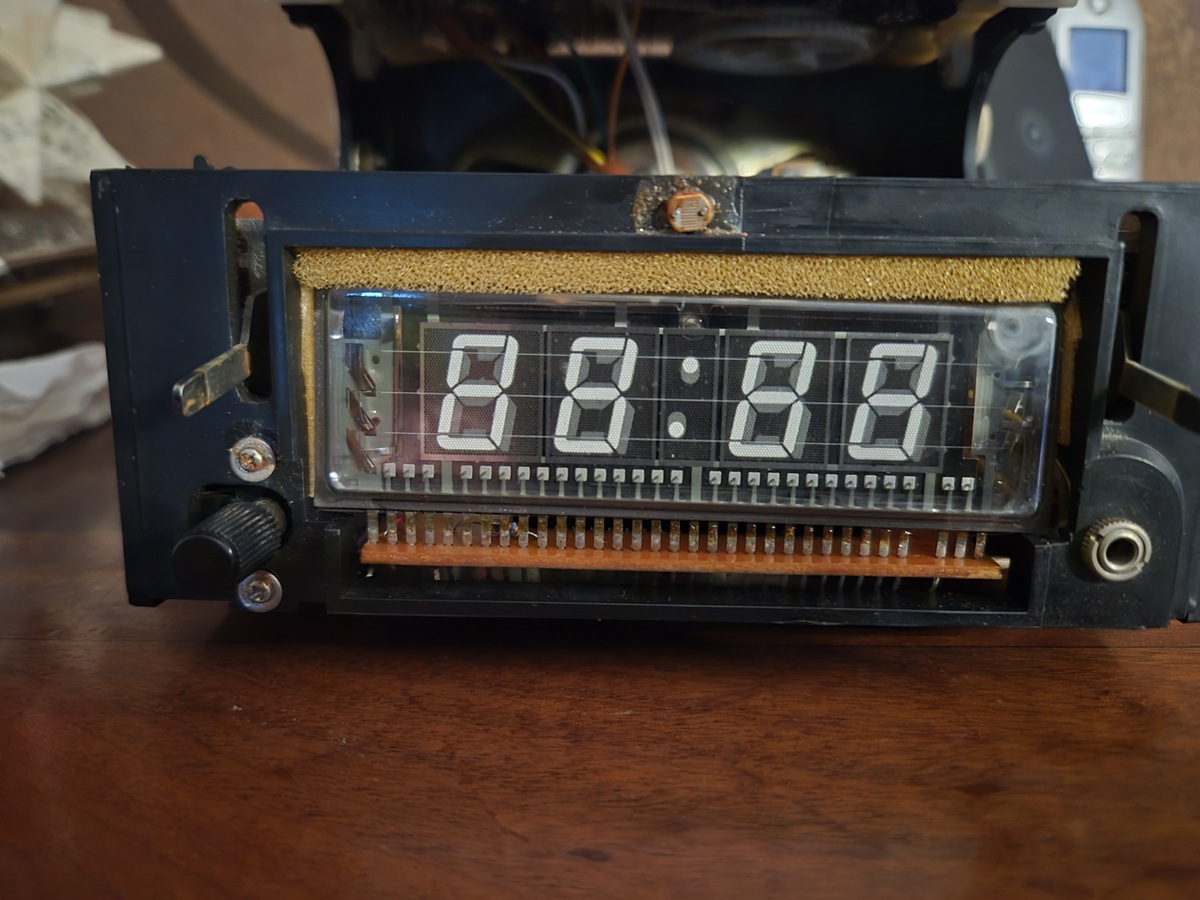

Ich habe einen Radiowecker Greatz 100A bei dem gestern das Display
Futaba
4-LT-16 den Geist aufgegeben hat. Und wie ich hier sehen konnte hatte
jemand etliche davon und diese verkauft.
Nun möchte ich fragen ob noch jemand eines über hat, welches ich
erwerben kann.
Grüße und Danke im Voraus
Shuh ( Thomas )
von Klaus R. (klaus2)
...wieso bist du sicher, dass das VFD defekt ist? Ist das Foto original?
Klaus.
von Dieter W. (dds5)
Da der Getterspiegel rechts oben in der Ecke grau ist, kann man davon
ausgehen dass die Röhre Luft gezogen hat.
von Thomas L. (shuh)
> Klaus.
Hallo Klaus, ja das Foto ist original mein Greatz.
Und warum ich mir sicher bin?
Weil die kleine Glasnase auf der Rückseite des Displays, die das Vakuum
hält, einfach weggeflogen und jetzt dort ein Loch ist. Wie das auch
immer passiert ist. Die Glasscherben lagen noch im Gerät.
Gruß Shuh
