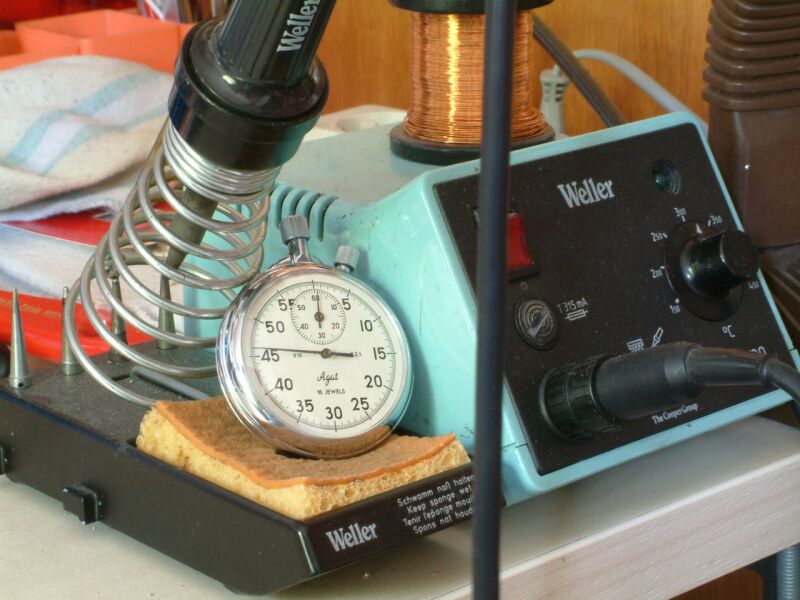

Gefühlt meine ich, meine Lötstation WECP -20 mit LR21 Kolben braucht zu
lange zum aufheizen. Die Einstellung liegt zwischen 300°und 350° exakt
mittig.
Gemessen habe ich 2 Minuten und 15 Sekunden. An der Station scheint es
nicht zu liegen denn an einer zweiten die ich in Reserve habe ist die
Zeit gleich.
Was wäre normal, wer hat eine und mag da mal auf die Uhr schauen.
Eventuell irre ich mich auch und das war schon immer so. Ich war immer
sehr zufrieden und habe viele Spitzen dafür.
Danke schon mal !
von Björn W. (bwieck)
Ist Normal.

von Gustav K. (hauwech)
Björn W. schrieb:
> Ist Normal.
Elender Dummschwätzer !!!
Eben für dich gemessen: 46 Sekunden, siehe Foto.

von Frank E. (ffje)
Ich habe 45 Sekunden bis zum ersten AUS der grünen Lampe beobachtet. Das
Gerät ist aber auch schon ungefähre 45 Jahre alt, hat einen Riß im
Kunststoff oben an der Schraube der Zugentlastung.

von Stefan K. (stk)
Die Lötspitzenspitze hat dann ihre Arbeitsemperatur noch nicht erreicht.

von Peter O. (peter_o)
Die Aufheizdauer ist normal. Ich hab das Ding auch, nutze es aber
praktisch nicht, weil die 20W für mich etwas unterdimensioniert sind.
Die 50W Dinger von Weller sind ok.

von Rick (rick)
Hier sind es ca. 60 Sekunden von Raumtemperatur auf 400°C.
Ich habe aber auch den feineren MLR21 dranhängen...
> mittig.
Bei gleicher Einstellung dauert es bei mir bis zum Erlöschen der grünen
LED 47s, was ganz gut mit diesen Ergebnissen übereinstimmt:
Ob die Solltemperatur tatsächlich schon erreicht ist, wenn die Station
anfängt zu regeln, kann ich nicht beurteilen. So behauptet bspw. meine
862D+ schon nach 21s, die 325°C seien erreicht, aber erst nach 23s
beginnt das (bleihaltige) Zinn an der Spitze zu schmelzen. Dennoch ist
die China-Station beim Test mit dem schmelzenden Zinn etwa 35% schneller
als die Weller, was angesichts der um 40% höheren Heizleistung aber auch
nicht verwundert.
