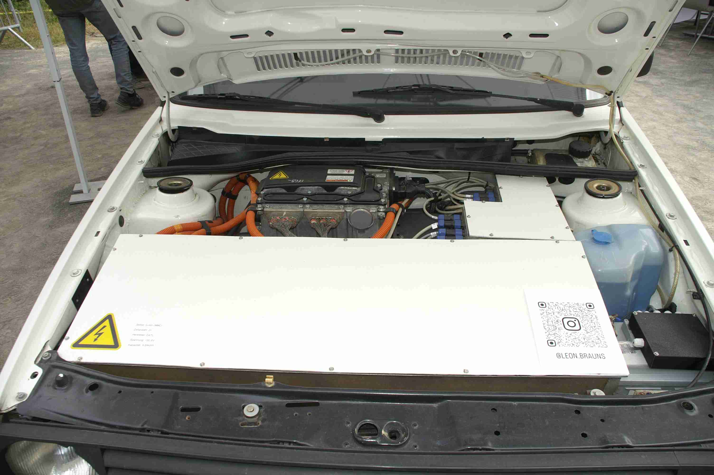

Mein brennendes Interesse galt einem Elektroumbau eines Golf II. Da auf
den Seiten der Maker Faire und der Webseite des Erbauers Leon Brauns
keine weitere Informationen zu finden waren, habe ich mal für's Forum
ein paar Daten notiert:
Chassis: Golf II (Kaufpreis €500,- wegen Motorschadens)
Antrieb: Vorderradantrieb
Motor: mehrpoligen PMSM-Motor 600V AC (permanent magnetisierter
Synchronmotor)
Akkukapazität: insgesamt LiIo 40 kWh, davon 30kWh im Kofferraum und 10
kWh im Motorraum
Energieverbrauch bei 100 km/h: 13 kWh /100 km
Reichweite: ca 240 km
Fahrzeugleergewicht: 1100 kg ( 200 kg Nettoerhöhung durch Umbau)
Fahrwerk: Umbau auf Gewindefahrwerk
bisherige Nutzungsdauer: 3 Jahre
zurückgelegte km: 45000
Pannen: keine
gesamte Materialkosten: EUR 6000,-
Zeitbedarf: ca 2 Monate Vollzeit

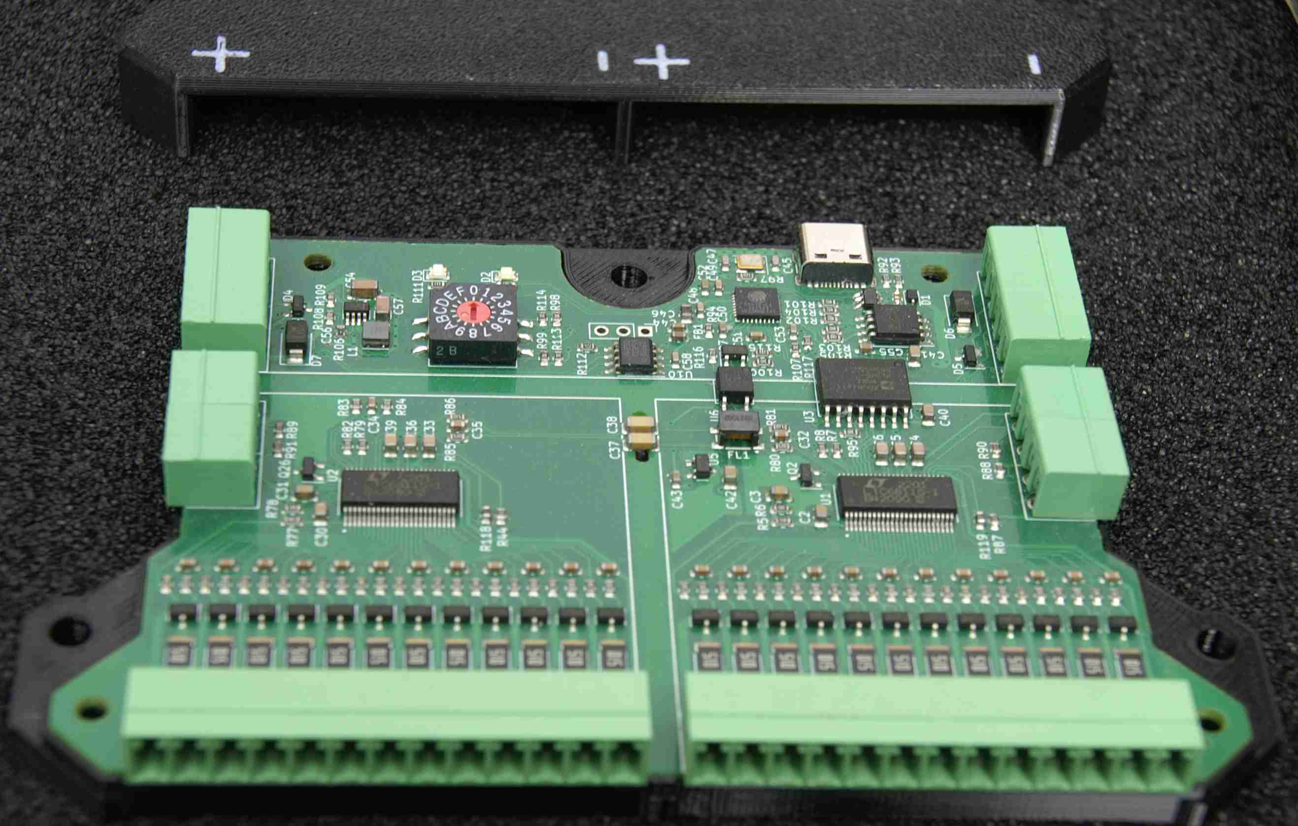

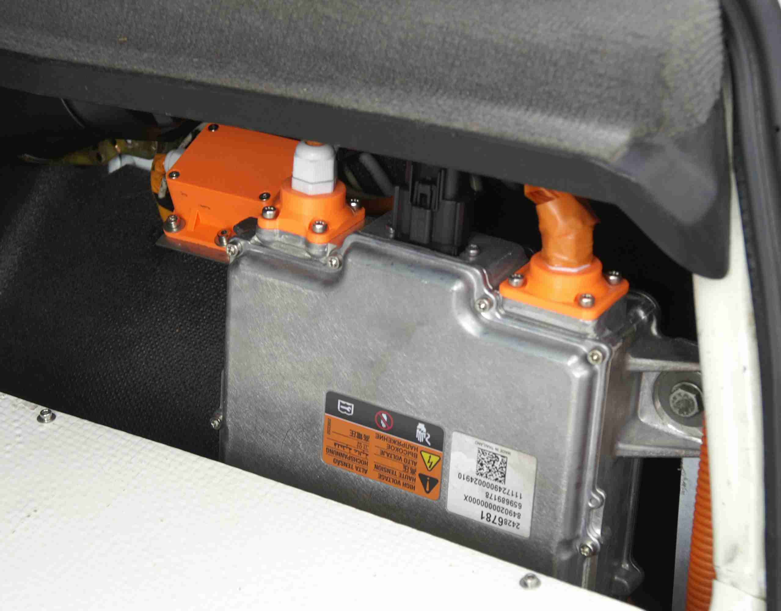

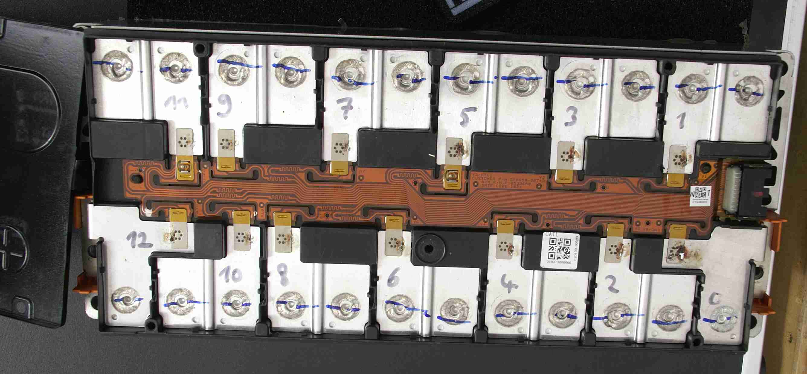

Die Akkus für den Elektrogolf stammen aus einem MG ZS EV. Der Akku
verfügt über etwa 100 Volt Gesamtspannung und ist modular aus

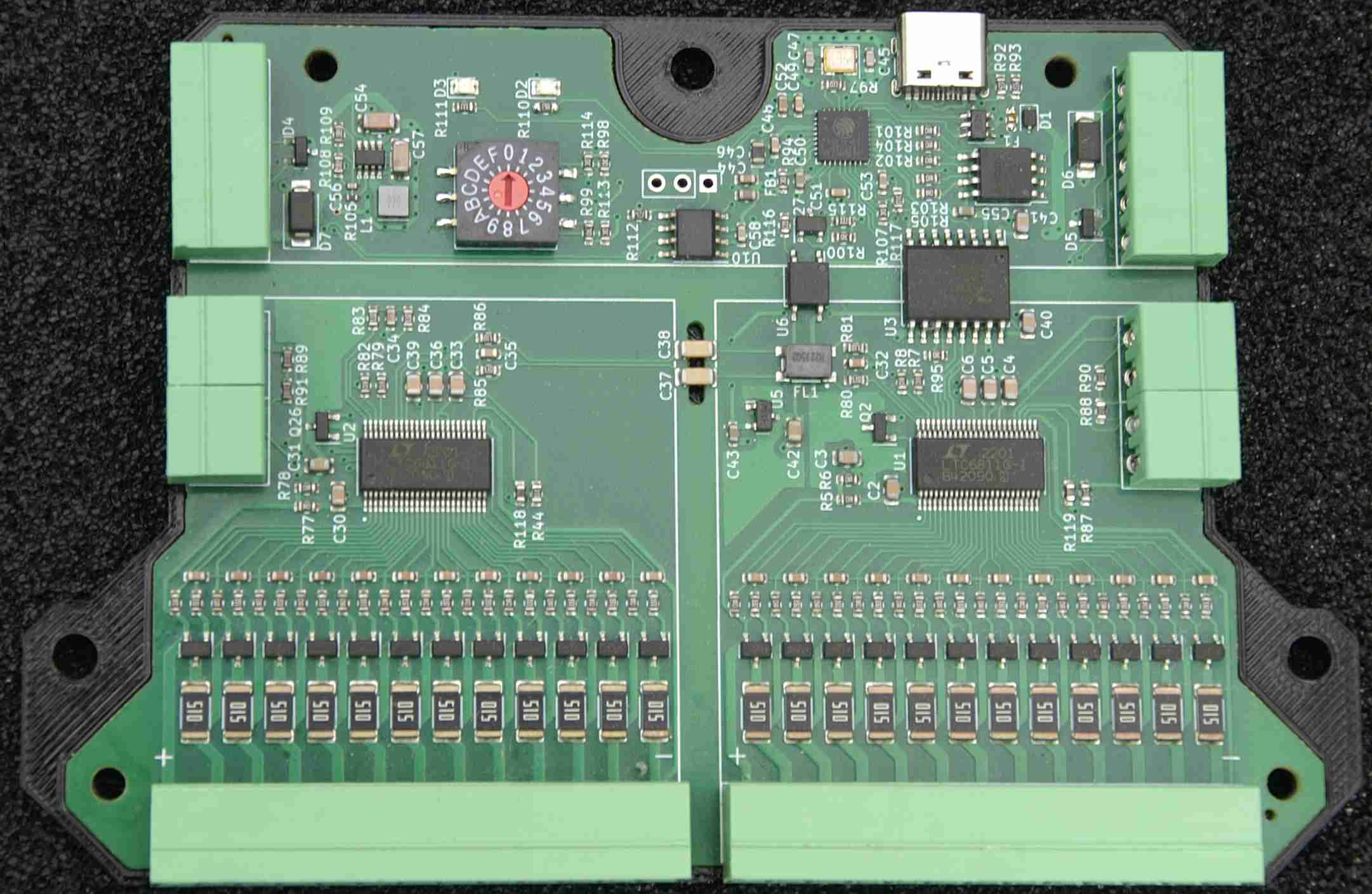

6S-Li-Io-Modulen aufgebaut. Für das  Batteriemanagement hat Leon ein PCB
entwickelt, das auf Basis des LTC 6811-G1 arbeitet. Den Modulen
spendierte Leon einen Balancer, der mit homöopathischen 2mA arbeitet.
Seiner Aussage nach sind die Zellen so gleichartig gebaut, dass bisher
keine weiteren Balancingmaßnahmen erforderlich waren.

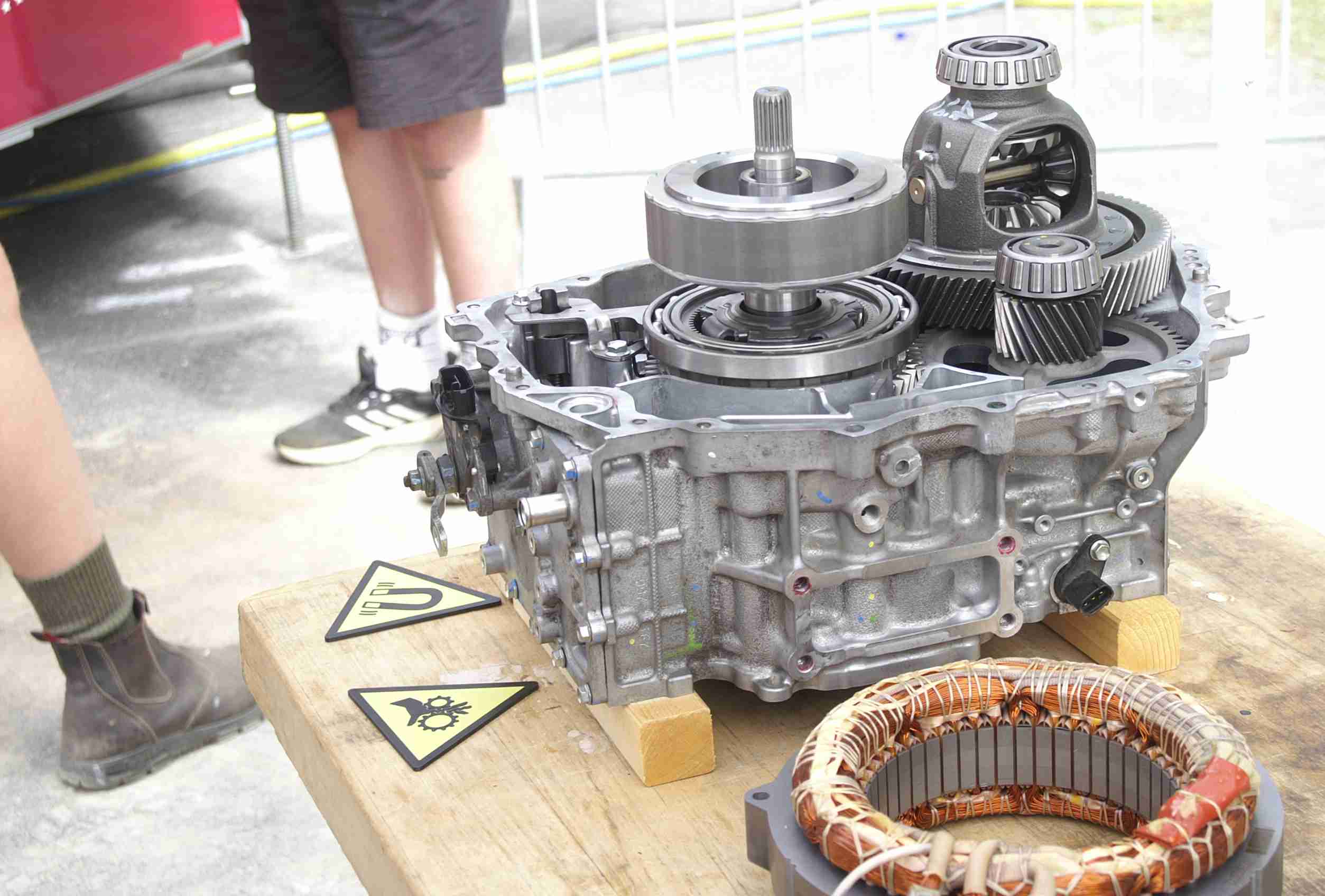

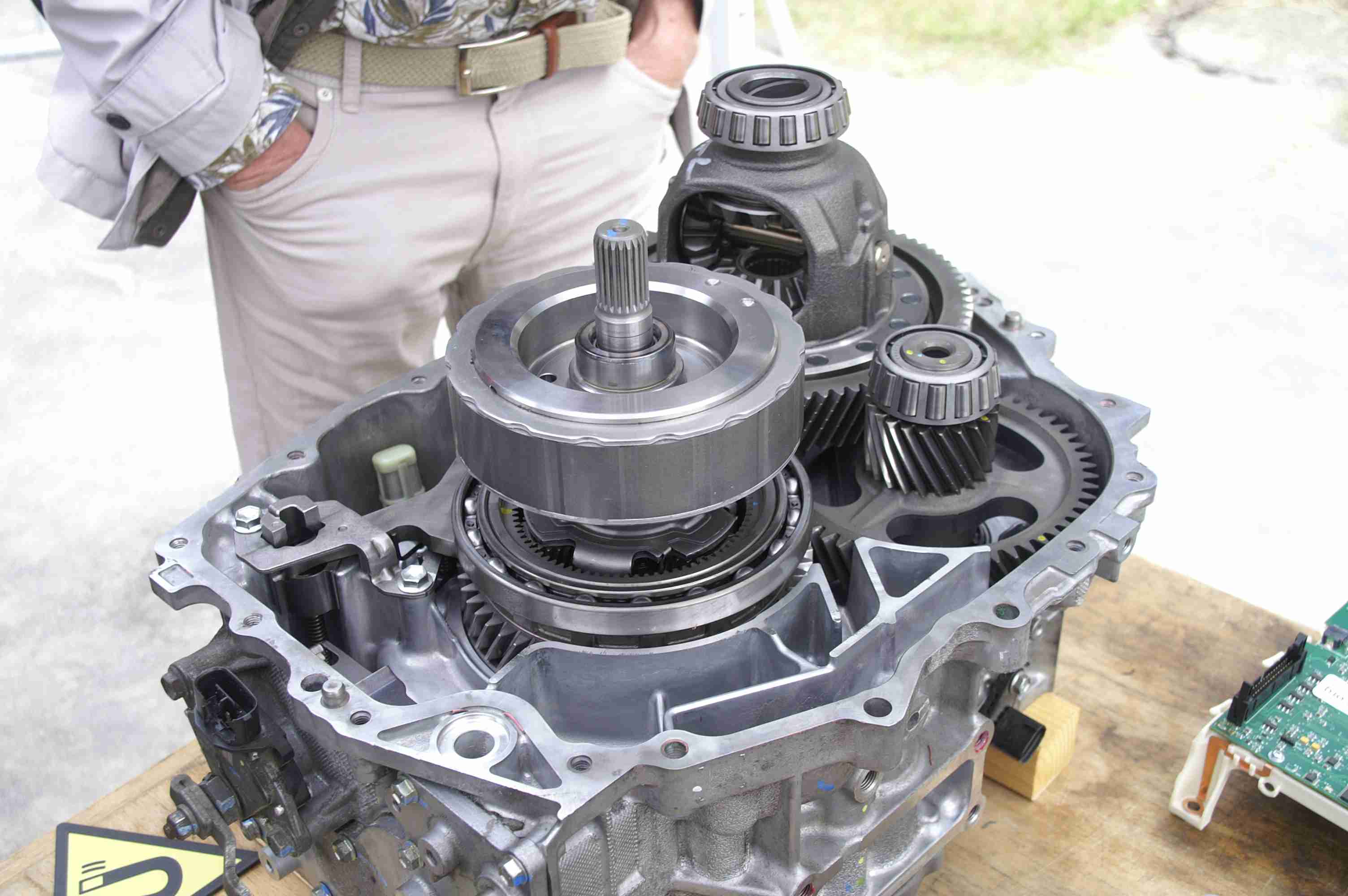

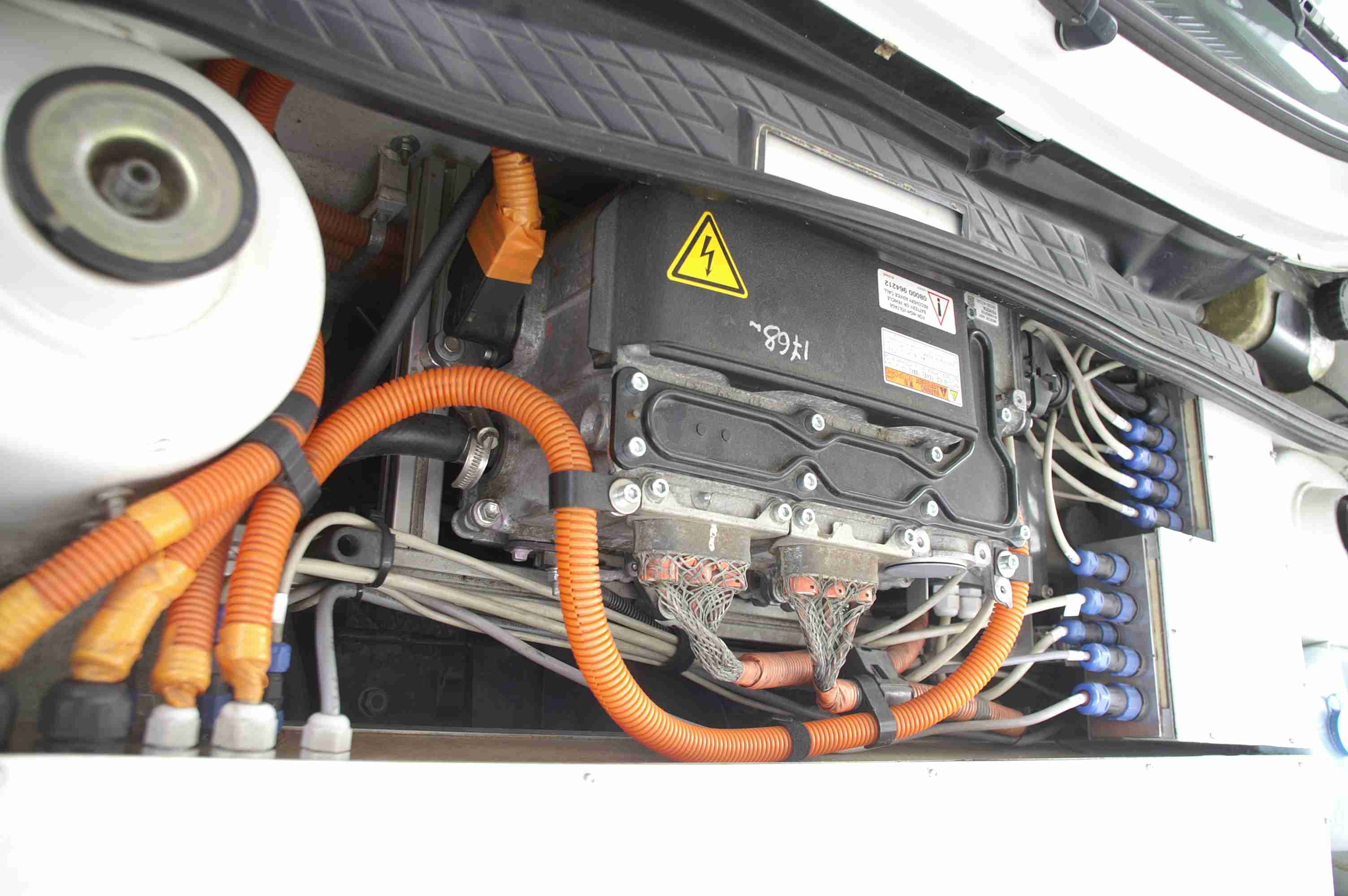

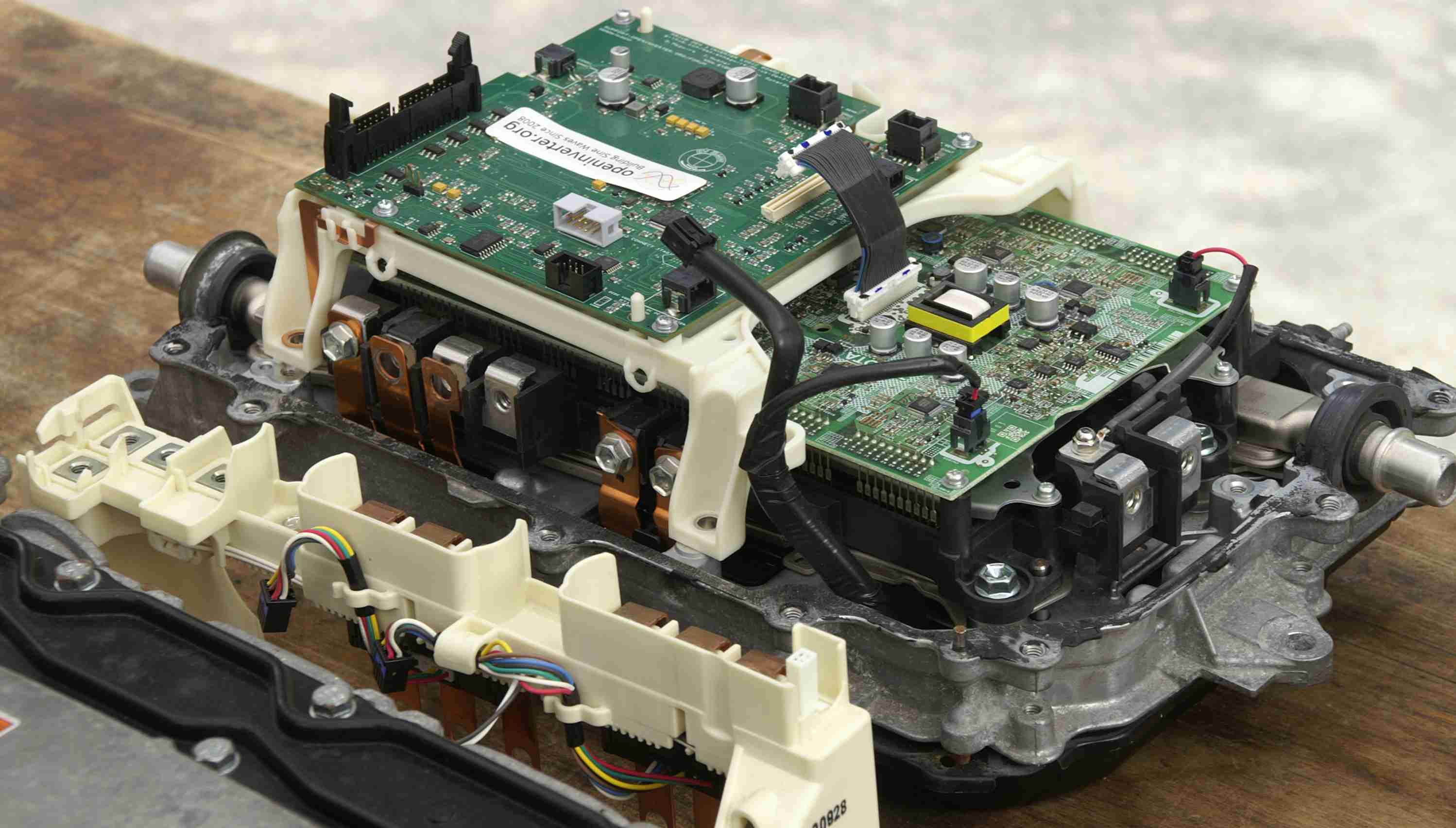

Motoren und Wechselrichter entstammen einem Toyota Prius. Der Wagen ist
bei 130 km/h abgeregelt. Die Batterie ist nicht gekühlt, das sei bisher
nicht erforderlich gewesen. Der Antrieb erfolgt über zwei Gelenkwellen.
Für den Umbau hat Leon jeweils die Toyota-Welle mit der Golfwelle über
eine übergesteckte Buchse verbunden, verschweisst und gewuchtet.
Eine Recuperation wurde nicht realisiert, die Akkus arbeiten ungekühlt,
sollen sich aber auch bei hohen elektrischen Lasten kaum erwärmen.

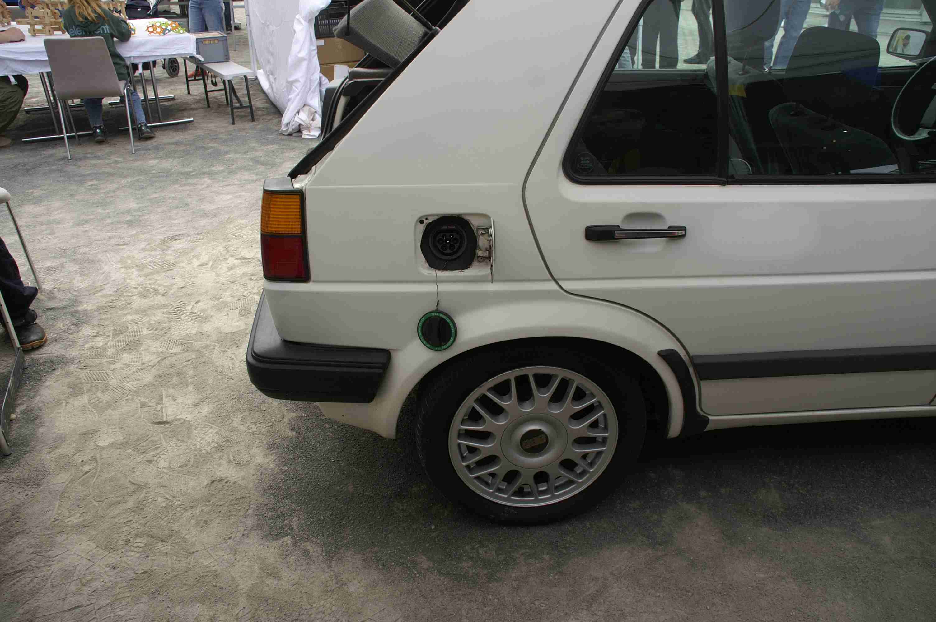

Hinter der Tankklappe versteckt sich eine Typ-II-Buchse, über die der
Akku einphasig mit 3,6 kW an 230 Volt AC geladen werden kann.
Die Nutzung des Kofferaums ist aufgrund des Platzbedarfs ist nicht mehr
möglich.

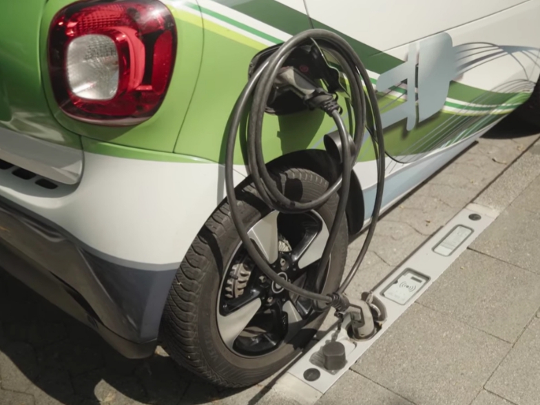

von Michael M. (Firma: Autotronic) (michael_metzer)
Frank O. schrieb:
> Jetzt mag das noch einigermaßen klappen, aber wenn alle eins haben ...
Dann kann man den platzsparenden und unauffälligen "Ladebordstein"
einsetzten (Pilotprojekt in Düsseldorf).
https://youtu.be/g0TGf6cWgh4?si=H1_B4iltSdmfoPQ-

von Old P. (Firma: nix) (old-papa)
Michael M. schrieb:
Das Ding zieht sich durch alle Medien, ist aber ein Fake!
Kein Schutz gegen Überfluten oder gar Überfahren, einfach Photoshop!
Old-papa

von Hmmm (hmmm)
Dummschwätzer.
"Die Elektronikkomponenten sind gekapselt (IP68) und die Ladebuchse mit
Dichtungen und Wasserabläufen versehen, sodass auch bei starkem Regen
zuverlässig geladen werden kann. Sollte sich Wasser im Straßenzug stauen
und einen sicheren Ladevorgang verhindern, wird der Ladevorgang über
einen Wasserstandssensor unterbrochen, noch bevor der FI auslöst."
https://www.rheinmetall.com/de/produkte/e-mobilitaet/ladeinfrastruktur/ladebordstein
https://www.rheinmetall.com/de/media/news-watch/news/2025/05/2025-05-07-innovativer-rheinmetall-ladebordstein-bereit-fuer-flaechendeckende-einfuehrung
