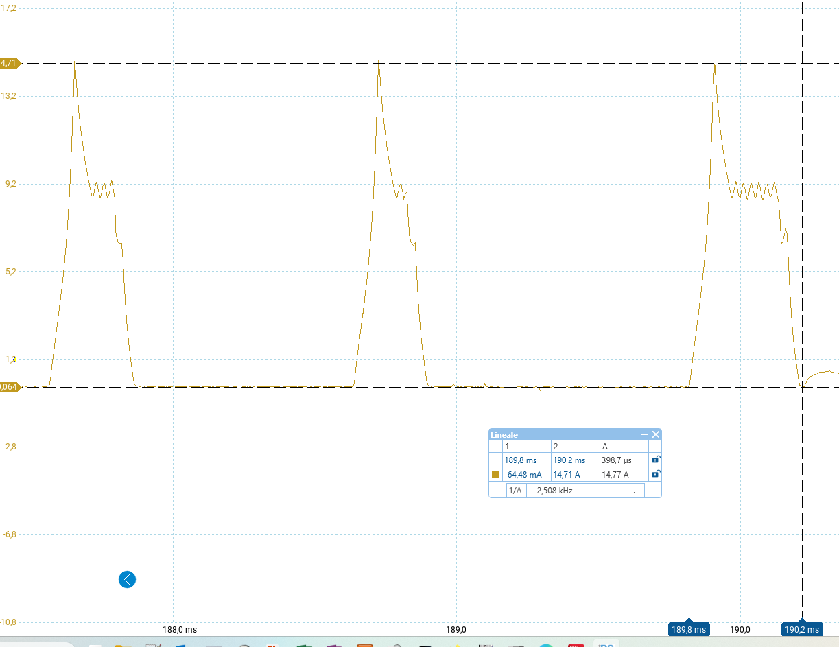

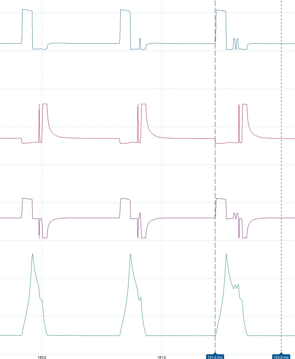

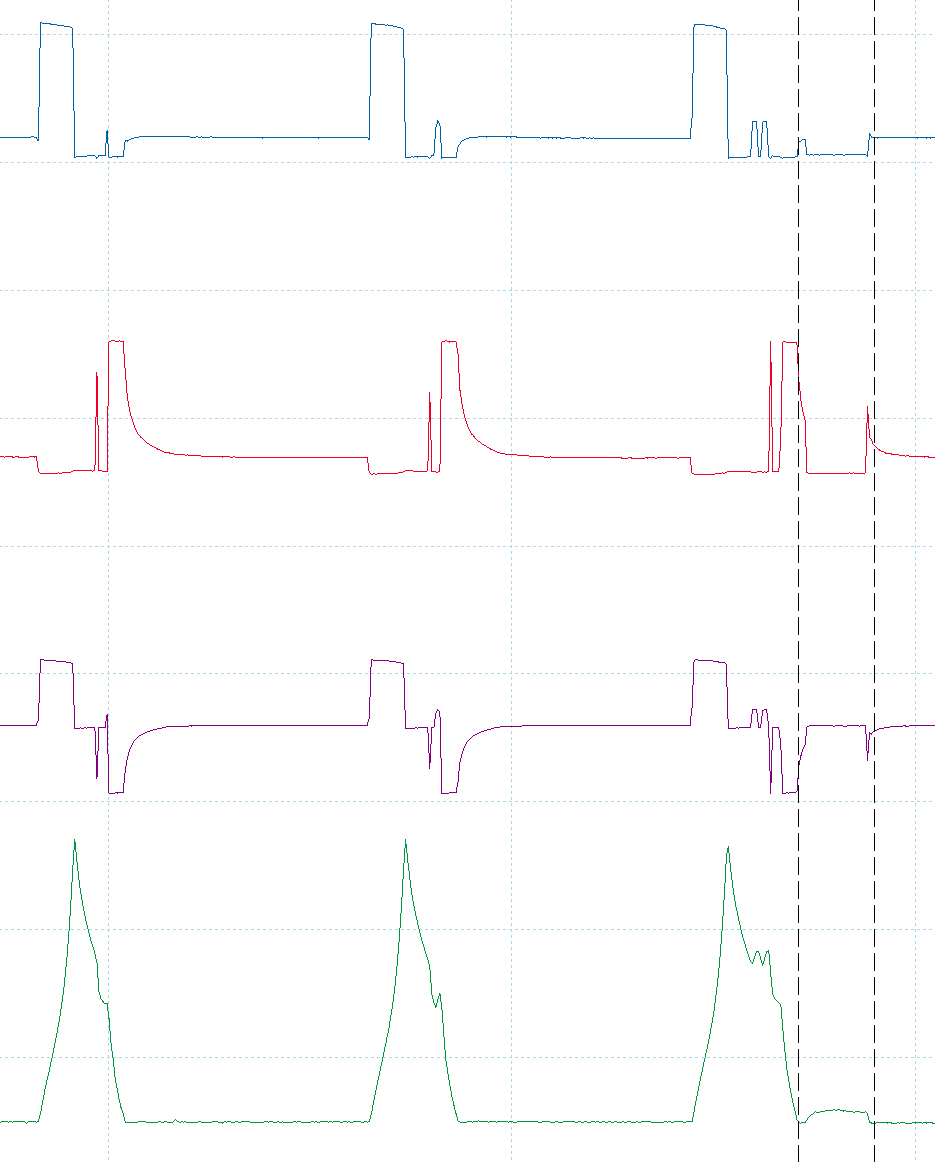

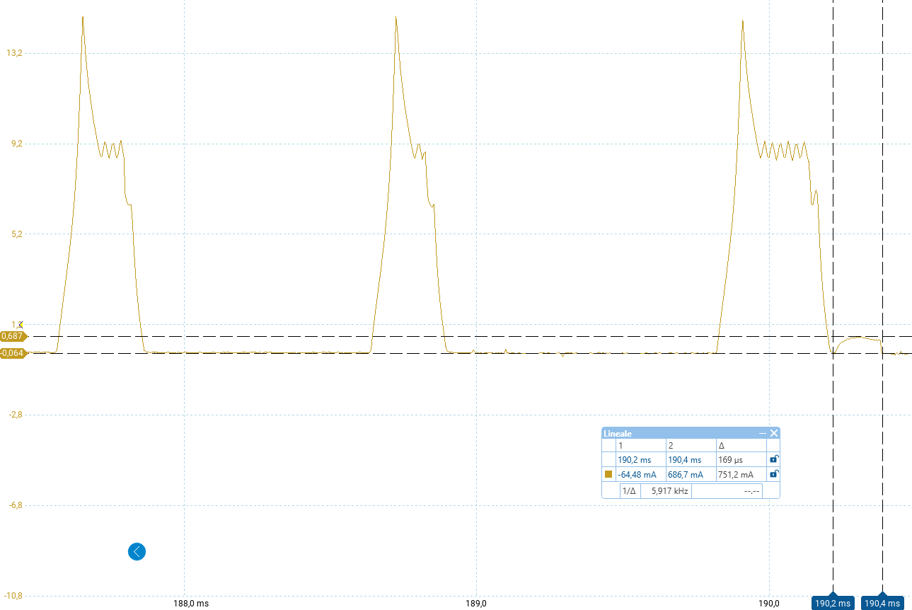

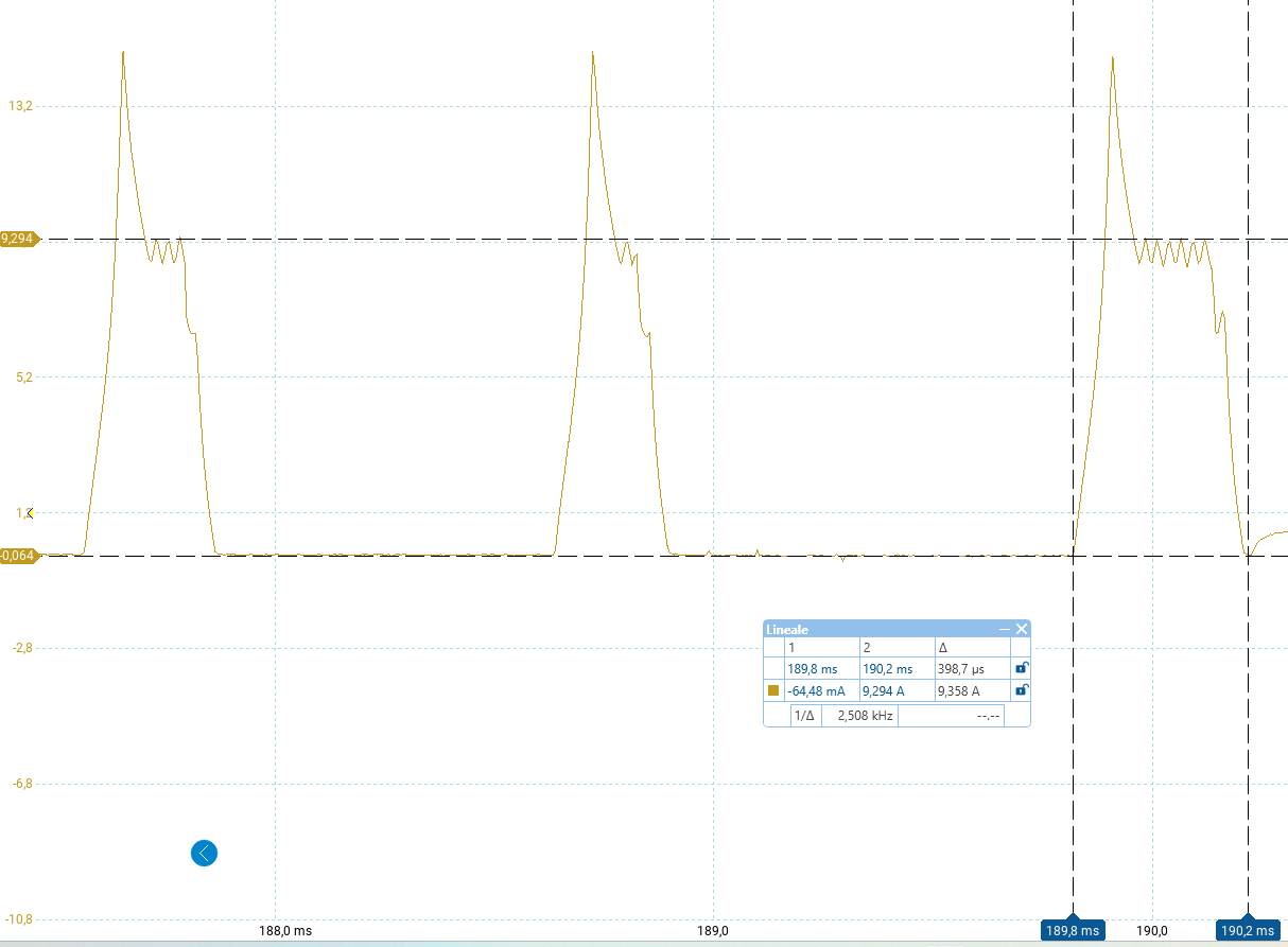

Ich bin nun endlich zum Messen der Injektorenansteuerung gekommen.
Tatsächlich ist eine Auffälligkeit zu sehen, man sieht dass nach der Haupteinspritzung manchmal ein kleiner Strompeak kommt. Der Peak ist recht klein, ca. 750mA gegenüber 15A zum Öffnen und 9A zum Halten der Injektornadel. Seine zeitliche Dauer knapp unter 50% der Dauer der Haupteinspritzung.
Teils kommt er mehrere Arbeitstakte hintereinander, teils auch nur vereinzelt. Ich bin unsicher ob das noch im Toleranzbereich ist oder ob der Injektor hier tatsächlich anfängt nachzutropfen. Einerseits ist die Abweichung nur gering, andererseits läuft der Motor abgesehen von der erhöhten Rußproduktion ja auch noch einigermaßen normal. Wäre die Abweichung höher dürfte der Motor ja gar nicht mehr richtig laufen.
Das Verhalten ist auf allen vier Zylindern identisch, was erstmal gegen einen Fehler spricht, aber möglicherweise gibts im ECM ja nen systematischen Fehler der sich auf beide Bänke auswirkt.
Die Ursache des Peaks findet sich in jeweils der Low Side Leitung eines jeden Injektors, auf der die Spannung nach dem Ende der Haupteinspritzung nicht e-förmig abfällt, wie es für die Induktivität des Elektromagneten im Injektor zu erwarten wäre. Stattdessen fällt sie kurz schlagartig ab, springt dann wieder etwas hoch und bekommt den e-förimgen Abfall der zu erwarten ist.
Bei Einspritzungen ohne den falschen Peak fällt die Spannung auf der Low-Side Leitung e-förmig ab wie zu erwarten.
Gemessen hab ich beide Leitungen gegen Masse und dann im Oszilloskop Low-Side von High-Side abgezogen. Strom mit Stromtastkopf. Gemessen hab ich bei Leerlauf und bei 2000UPM, Ergebnis ist bei beiden Drehzahlen und auf allen vier Zylindern identisch.
Ich hab f. alles mal Bilder angehängt. Einmal Spannung mit regulärem Verlauf, einmal Spannung mit Peak. Blau ist High-Side, Rot Low Side, Violett die Differenz und damit die am injektor anliegende Spannung, sowie Grün der Strom durch den Injektor. Darüber hinaus sind nochmal die Ströme einzeln aufgezeichnet.
Die Frage ist nun ob jemand abschätzen kann ob der unregelmäßige Peak eine Ungenauigkeit im Toleranzbereich darstellt, oder obs tatsächlich ne falsche Ansteuerung der Injektoren ist.

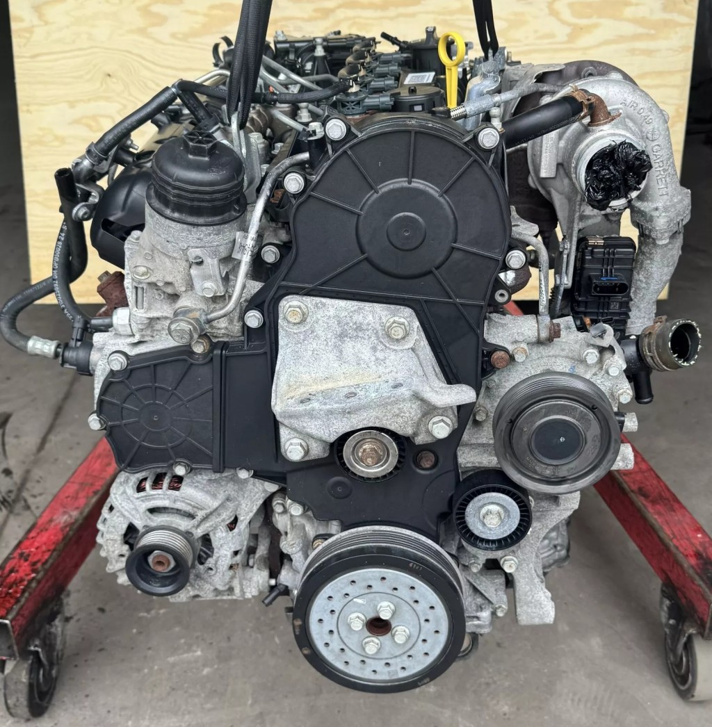

Der Motor meines Opel Cascada (170PS 2.0 CDTI EU6-Diesel, B20DTH) läuft zwischen Leerlauf und ca. 2000UPM unrund und produziert zu viel Ruß. Der Motor geht alle 250KM in Regeneration. DPF war defekt (zu durchlässig) und bekam einen neuen Kern. Turbolader ging kaputt, wurde instandgesetzt und ist nun nach ca. 3000KM wieder defekt.
Checks auf Fremdluft blieben ergebnislos, die Erneuerung von AGR-Ventil, MAF und MAP Sensor brachte keine Besserung. Die Injektoren selbst waren bei Bosch auf dem Prüfstand, alle i.O. Unterdruck im Kurbelgehäuse i.O. Druckverlustprüfung der Zylinder wurde durch Opel gemacht, ebenfalls i.O.
Was meint ihr so dazu? :)

OP #7932430
Michael B. schrieb:
0.75A macht einen 15A Injektor nicht auf, kann aber einen zurückprellenden länger offen halten
Ja so in der Art dachte ich auch. Eine umgekehrte Rückwirkung in der Art dass der prellende Injektor den Strom induziert glaube ich auch eher nicht. Dann müsste der Strom m.E. nach gegenläufig sein.
Man sieht ja auch das dort wo die Signale i.O. sind geht die Spannung stark ins negative, d.h. die Injektornadel wird aktiv zugezogen. Möglicherweise um eben das Prellen zu unterbinden. Wenn hier die Spannung zusammen bricht könnte das schließen der Nadel verzögert werden und der Injektor tropfen.
Die Injektoren selbst wurden ja bei Bosch auf dem Prüfstand als i.O. bewertet.

Der Peak auf den Oszillographien ist ja auf allen vier Injektoren gleich. Wenn er für das Übermaß an Ruß verantwortlich ist sollten also alle Auslasskanäle gleich sein.
#7933380
Um es vorneweg zu sagen: ich kenne den besagten Motor nicht.
Ich kenne aber eine Menge anderer (Diesel-)Motore.
An den Oszilloskop-Bildern eingangs erkenne ich keine besonderen Auffälligkeiten, außer daß bei den Injektoren scheinbar ein größerer Mengenversatz besteht. Daher wäre die Frage nach dem Mengenausgleich (keine Ahnung wie das bei Opel nun wieder heißt) eine interessante. Sind die Injektoren nach dem Test eigendlich in der gleichen Reihenfolge wieder eingebaut worden? Ansonsten müssen die Dinger zwecks Mengenkorrektur abgeglichen (sozusagen angelernt) werden. Schwarzrauch heißt beim Diesel für gewöhnlich Luftmangel. Dafür spricht auch, daß wohl der Turbo keine normale Lebensdauer hat. Das sollte man mal genauer untersuchen. (Nur mal so: habt ihr nach der Reparatur des Turbos eigendlich neue Ölleitungen verbaut?)

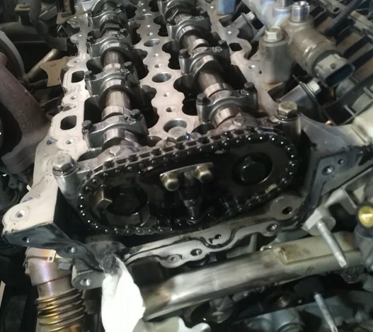

A. H. schrieb:
Die Kette wurde letzten Herbst durch ne Opel Werkstatt ausgetauscht.
Über diesen Satz bin ich gestolpert .... ich kenne den A20DTH, schaue ich mir den B20DTH auf Bildern an so kann ich nicht erkennen wo die grosse Änderung auf der rechten Seite des Motors sein sollte um eine Steuerkette unterzubringen. Das schwarze Plastik-Gehäuse ist nicht Öl-dicht und birgt nach wie vor einen Zahnriemen-Antrieb, behaupte ich.
Woher kommt also die Kette?

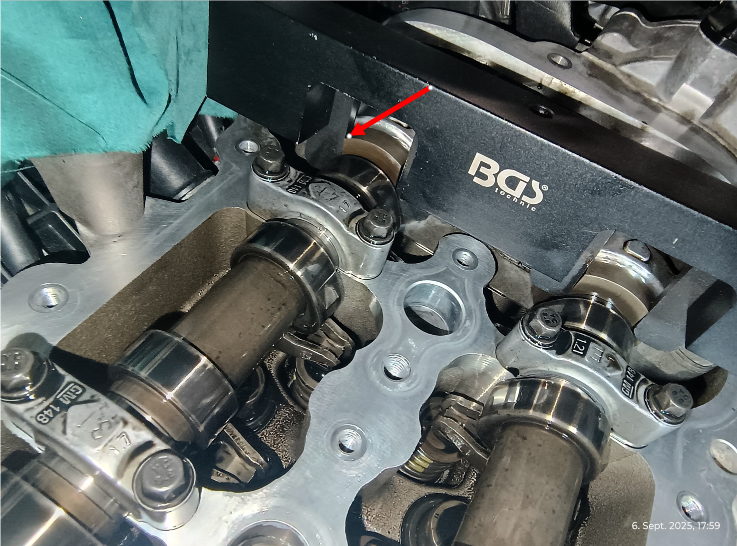

OP #7939914
Hallo alle zusammen,
über die letzten Beiträge hab ich keine Mailbenachrichtigung mehr bekommen, scheinbar hab ich den Haken unten vergessen zu klicken. Daher sorry für meine späte Rückmeldung.

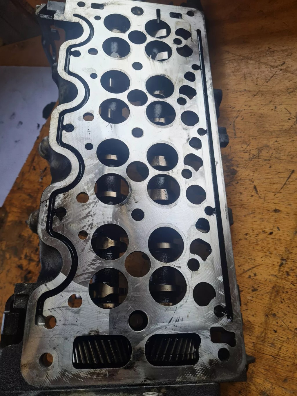

Also vorletztes Wochenende hab ich wie oben geschrieben mit dem Arretierwerkzeug die korrekte Stellung der Nockenwellen zueinander geprüft, und was soll ich sagen - dreht man die Wellen so, das sich das Werkzeug vollständig auflegen lässt, und sie damit in die richtige Position zueinander kommen, dann hat die letzten Herbst von der Opel "Fach" Werkstatt neu verbaute Kette Spiel. Verdreht man die Einlassnockenwelle dann so das die Kette straff wird, dann lässt sich das Werkzeug nicht mehr aufsetzen. Das bedeutet dann also, wenn der Motor gestartet wird dann wird die Auslassnockenwelle über den Zahnriemen von der Kurbelwelle losgedreht und muss sich erst wenige Grad verdrehen bis die Kette straff gespannt wird, und die Einlassnockenwelle mitgenommen wird. Somit ist also ihre Steuerzeit in Richtung spät verstellt. Ergo kommt der Sauerstoff zu spät zum Kraftstoff, der Motor läuft anfangs zu fett und rußt entsprechend.
Hier ein Video dazu: https://www.youtube.com/watch?v=emGSnUmySZc
Hab das ganze der Werkstatt gemailt, der Meister hat mich direkt angerufen und mir zugesagt die Kette auf Garantie nochmal zu erneuern. Damit ist der Fehler nach gut acht Monaten Suche also endlich gefunden. Reparaturtermin ist kommende Woche.

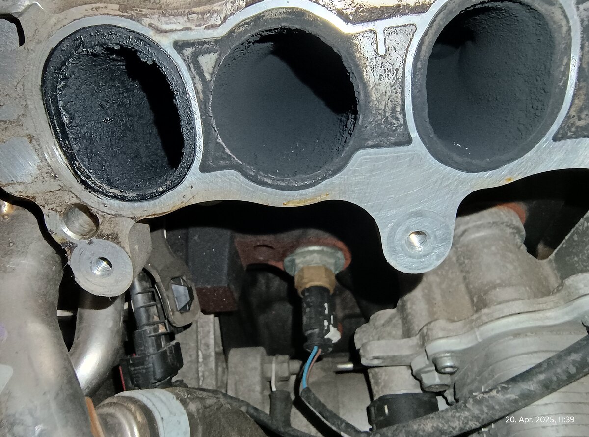

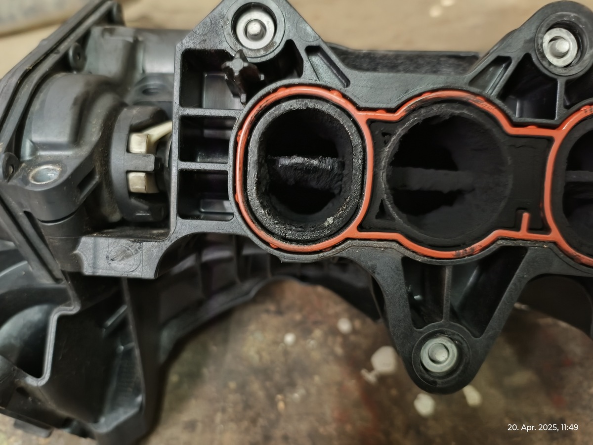

@Reiner O. : Du meinst das Thema Drallklappensteuerung? Ja das hatte ich vor längerem schon geprüft, alles i.O. alle Klappen fest auf ihrer Welle, insgesamt im Saugrohr nur typische Öl/Ruß-Patina, nicht übermäßig. Ansteuerung funktioniert auch einwandfrei, der Stellmotor dreht beim Auslösen per OBD Tester zügig auf und zu.
Auffällig ist allerdings das der Drallkanal (und nur der, nicht der zweite Einlasskanal) des vierten Zylinders etwas verölt ist. Ich bin unsicher ob das nur der Ölnebel aus der Ansaugung ist, der halt über diesen Kanal (ist direkt der erste hinter der Drosselklappe) direkt in den Motor weggesaugt wird, oder ob hier evtl. die Ventilschaftdichtung hinüber ist. Wobei ich hier eher ersteres vermute, vor dem ersten Ausbau der Saugrohrs bin ich da mit dem Endoskop rein und man sieht die Öllaufspur aus Richtung der Drosselklappe.
Die Injektoren hatte ich dafür gar nicht ausgebaut, sonst hätte ich den Motor ja nicht laufen lassen können f. die Messungen.
Allerdings, vor längerem hatte ich das auf der Suche nach dem Fehler gemacht und sie zu Bosch zur Vermessung auf dem Prüfstand geschickt. Kamen alle vier als i.O. zurück. Thema Einbaureihefolge und Programmierung der IMA-Codes ist soweit bekannt und passt.
Allerdings war auch immer auffällig, das der Lernwert des Injektors des ersten Zylinders stark abwich von den anderen drei. Quantitativ bewerten konnte ich das nicht, da die Werte selbst leider zu nichtssagend sind. Da werden bei Opel im OBD-Tester nicht die Einspritzmengen in mm3/hub angegeben, sondern die Einspritzdauer in Millisekunden. Die Einspritzdauer der einzelnen Zylinder liegt im Leerlauf auf allen vier Zylindern gleich so bei knapp unter 1 Millisekunde. Die Lernwerte dazu sind eine Angabe >10-stellig, ebenfalls in Millisekunden angegeben. Hier scheint die Darstellung fehlerhaft, entweder die Einheit passt nicht, oder es fehlt halt das Komma. Aber auffällig ist eben das der Lernwert des ersten Zylinders stark abweicht von den anderen drei. Daher hab ich mal die Injektoren 1 und 2 vertauscht, die IMA-Codes entsprechend programmiert und die Lernwerte komplett zurück gesetzt -> keine Änderung, haben sich ähnlich wieder eingependelt. Werde noch Bilder dazu nachreichen, OBD-Tester liegt grad unten im Auto...

#7940182
Gut gemacht! Leider kommen solche Fehler mittlerweile öfter, selbst in den Werkstätten der Hersteller vor. Sie machen das halt nicht so oft. Und Diagnose mit dem Popo können die allermeisten gar nicht mehr. Ich habe gestern das Getriebeöl von meinem DSG-Getriebe gewechselt. Das Auto hat jetzt 39k gelaufen. Ab und an, von Anfang an, schaltete der Wagen ziemlich hart. Für mich war das wie Fremdkörper. Kurze Rede, so war es wohl auch. So gut wie der Wagen jetzt schaltet, so hatte noch nie geschaltet. Ich spüre vieles beim Fahren. Es gibt Leute, die spüren nicht einmal einen platten Reifen.
