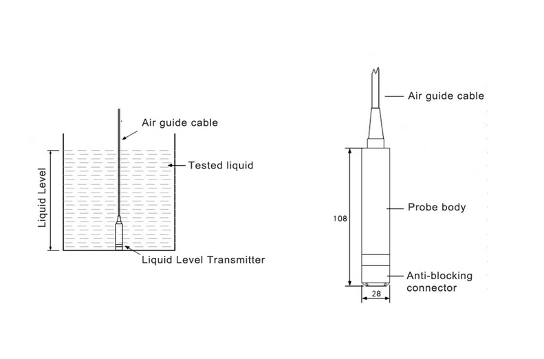

von Engelbert S. (engelbert)
Ich messe meinen Zisternenfüllstand hiermit:
https://www.ebay.de/itm/325649010873
Das funktioniert schon seit vielen Jahren einwandfrei. Digitalisieren
musst du das analoge Normsignal aber selbst.

von Schorsch M. (schorschm)
Also ich nutze, nachdem sich das ganze Ultraschall-Primborium als
untauglich erwiesen hat, diesen Drucksensor mit Anzeige:
https://de.aliexpress.com/item/1005007102027134.html
funzt hervorragend.

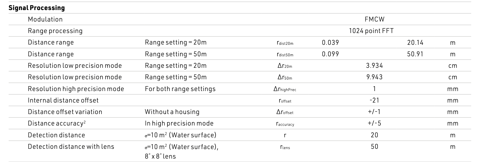

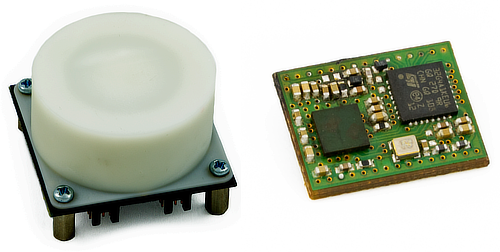

von Frank E. (Firma: Q3) (qualidat)
Es gibt auch Radarsensoren, die für Pegel- bzw. Abstandsmessung von
Wasser geeignet sind. Der Vorteil: Keine wirkliche Öffnung notwendig, so
dass Schmutz und Ungeziefer nicht eindringen können. Der große Vorteil:
Man vermeidet jeglichen direkten Kontakt mit dem Medium. Damit auch
keine Verschmutzung, keine Korrosion, kein Verrotten.
Zum Beispiel kostet der Sensor "62-V-LD1-RFB-00M-01" bei Mouser ca. 50,-
und bietet eine sagenhafte Auflösung im mm-Bereich.
https://www.mouser.de/ProductDetail/62-V-LD1-RFB-00M-01
Die Schnittstelle ist eine einfache UART. Leider läuft der Sensor nur
mit 1,8V, was eine Pegelanpassung an gewöhnliche 3,3- oder 5V-MC
notwendig macht.
Allerdings ist das nur ein winziges nacktes Platinchen (17 x 12mm), man
muss ein passendes Gehäuse z.B. im 3D-Druck selber machen. Zusätzlich
gibt es eine 3D-Datei für eine "Radar-Linse", die den Arbeitswinkel des
Sensors von ca. 60 Grad auf 8 Grad verengt ...

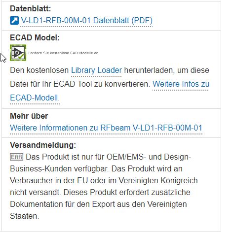

Danke für den Hinweis. Interessantes Teil. 50+ Ghz (!) Schon damit
gespielt?
Mouser bemerkt übrigens, dass sie angeblich nur an Industriekunden
liefern.
> gespielt?
Bin gerade dabei, es zu ergünden. Drucke erstmal Halterung und "Linse".
> liefern.
Hab eine kleine Firma, das ging, auch ein Einzelstück.

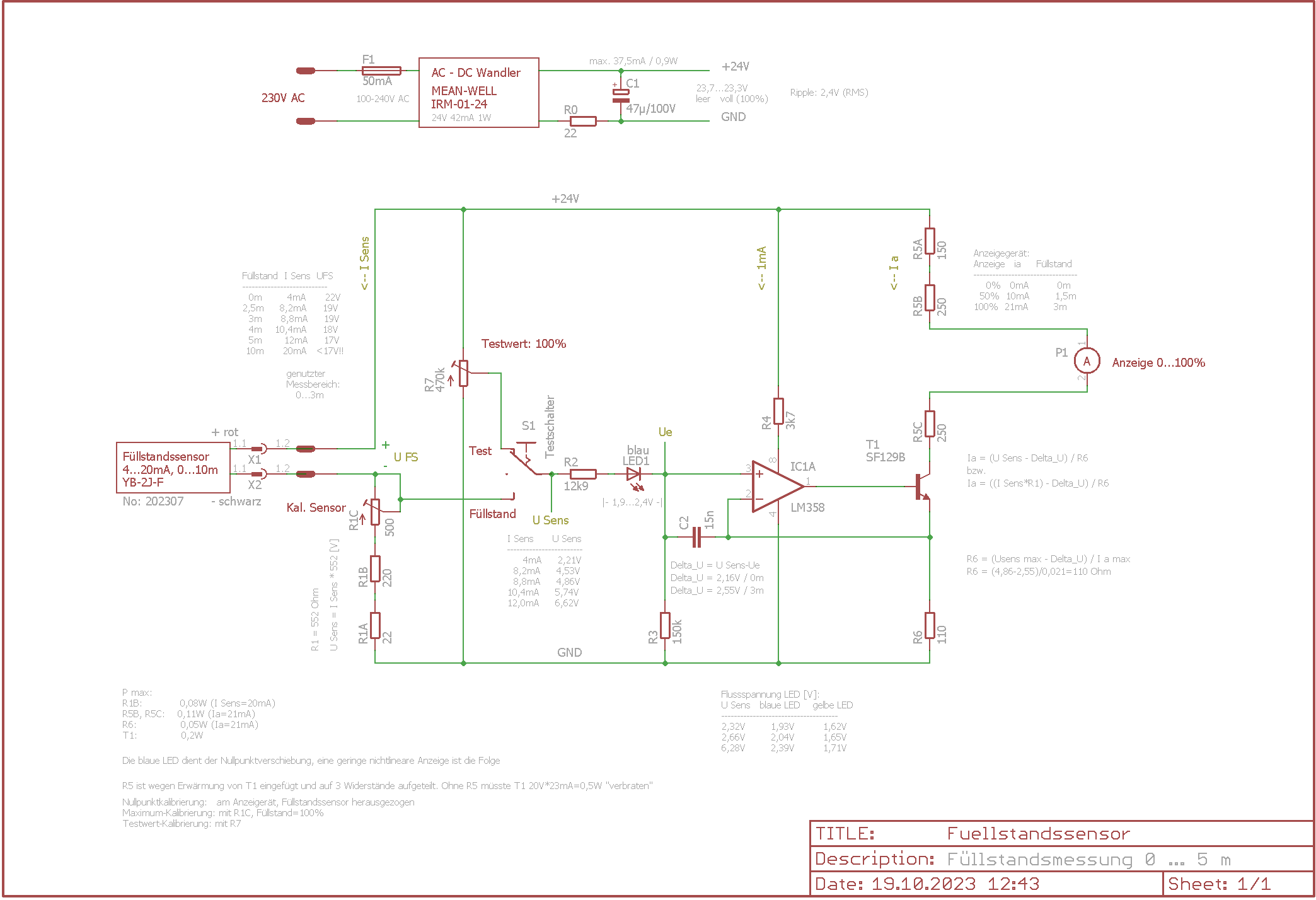

von Uuu B. (hansdampf2)
Bei mir ist im Brunnen der Tauchsensor/Drucksensor YB-2J-F verbaut.
Luftdruckänderungen haben praktisch keinen spürbaren Einfluß. Zum
Reinigen kann man den Senor am Kabel herausziehen. Gab aber noch nie
Probleme. Als Anzeige ist ein analoges Zeigerinstrument verbaut, was das
Ablesen sogar aus 5 m Entfernung erlaubt. Schaltplan im Anhang.
von Jens M. (schuchkleisser)
Der hat einen Luftschlauch im Kabel, oder?
Das sieht aus als wäre es ein simpler Differenzdruckmesser, aber nur mit
Belüftung wäre er Wetterunabhängig.
Hatte da eine Idee. Tut so ein Ding auch in Schwarzwasser dauerhaft?
Wohl eher nicht. Besser mit übergestülpten Filter/Schwamm.
Ja - siehe Anhang. Der Luftdruck wird kompensiert.
Vanye R. schrieb:
>> Ein Radarsensor mit 1mm Auflösung kostet als Einzelstück 50,-
> und kann
>> sicher auch vom Amateur in ein 100% dichtes Kunststoffgehäuse gesetzt
> Echt jetzt? Erzaehl mal mehr. Er will ja 10m messen. Und er will keine
> Reflexionen von den Waenden.
https://rfbeam.ch/product/v-ld1-distance-sensor/
Das Ding kostst bei Mouser inkl. Versand knapp 70,-. Läuft allerdings
mit etwas unhandlichen 1,8V bei bis zu 200mA. Für räumlich enge
Messungen wird eine "Linse" aus Kunststoff benötigt (hab ich in 3D-Druck
mit 100% Füllung gemacht - Datei downloadbar), dann beträgt der
Öffnungswinkel lt. Datenblatt nur 8x8 Grad. Reichweite umschaltbar zw.
50m und 20m. Schnittstelle ist UART 115200. Wegen der 1,8V sind
Levelshifter nötig.
Antenne (61GHz) ist der kleinere der beiden Chips, auf der Platine
leider nicht mittig, muss man bei der Konstruktion berücksichtigen.
