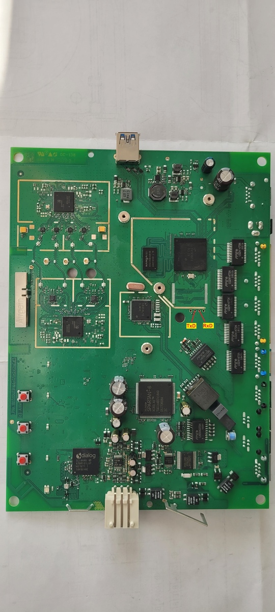

Box aufgemacht, Spannungen gemessen, Nand Toshiba TC58BVG2S0HTA00 ausgelötet/ausgelesen. Komisch keine ECC, also Inhalt nicht abgesichert. Bootlog erstellt. Uartpins RxD und TxD bei Nand in der Mitte. Vermute Nandinhalt korrupt. Messungen usw. folgt. CPU kriegt man nicht zu kaufen! [ 5.839178][ T1] No filesystem could mount root, tried: [ 5.839182][ T1] ext3 [ 5.844757][ T1] ext2 [ 5.847334][ T1] ext4 [ 5.849960][ T1] squashfs [ 5.852564][ T1] antfs [ 5.855494][ T1] fuseblk [ 5.858206][ T1] [ 5.863230][ T1] Kernel panic - not syncing: VFS: Unable to mount root fs on unknown-block(31,5) [ 5.872257][ T1] CPU: 0 PID: 1 Comm: swapper/0 Not tainted 4.9.337 #1 [ 5.878935][ T1] Stack : 00000000 96960000 00000000 00000000 00000006 95f32f0c 00000001 00000000 [ 5.887960][ T1] 00000004 00000006 00000000 00000000 00000000 00000000 96cb90ba 00000034 [ 5.896988][ T1] 96cb6ca8 00000000 00000000 5206ce29 96950000 9695b167 96843388 00000000 [ 5.906016][ T1] 00000001 96cb4c44 96b50000 968414e8 fffffff3 95f330bc 00000000 00000000 [ 5.915044][ T1] 00000006 00000000 9684ba6c 9fc2bd54 96cb0000 95fd6094 00000000 00000000

Auslöten unnötig - einfaches Recovery hätte vermutlich gereicht

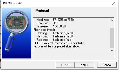

Recovery hat durchgelaufen aber rebootet wie vorher. Ein paar neue Nand Toshiba TC58BVG2S0HTA00 sind bereits bestellt.

Gut dass ich das gerade las. Ich wollte daraufhin direkt mal meine Seriennummer meiner 7590 ablesen und stellte daraufhin fest, dass sie ordentlich piepst ... was man (ich) aber nur in direkter Nähe hören kann. Also fällt sie bald aus. Das muss ich mich direkt kümmern. Was muss man hier nochmal wechseln? Die DCDC Wandler oder Kondensatoren? Oder beides?
Bearbeitet durch User
bei Piepsen sind die Regler bereits degradiert - nicht mehr neustarten - zuerst Regler und die Kond. tauschen, sonst sterben beim nächsten Neustart die Frontends (wenn die eh nicht schon tot sind)

Also habe ich eben mal direkt den betreffenden Kondensator an den drei
Reglern getauscht. Ausgelötet gemessen: 1nF. Die empfohlenen 100nF hatte
ich in 402 nicht hier, also habe ich sie durch 10nF ersetzt: Fritzbox
inkl. WLAN läuft wieder und es piepst auch nichts mehr. Die Regler sind
erst mal die alten geblieben. Die hatte ich zwar vor Monaten schon mal
auf Vorrat gekauft, finde sie aber aktuell nicht wieder.
Peter K. schrieb: > Auslöten unnötig - einfaches Recovery hätte vermutlich gereicht Danke, Box läuft. Und hat aber kein WLAN noch) Dumpfiles kann ich immer gut gebrauchen.
