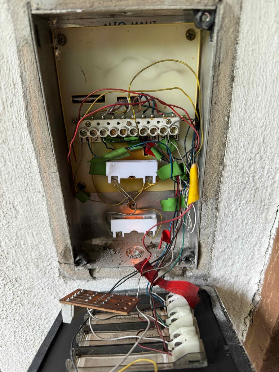

ich versuche einen d1 Mini an einer Türsprechanlage zu betreiben. Die
Sprechanlage liefert im normalen Zustand -5V. Sobald die Klingel
gedrückt wird, geht die Spannung auf +12V hoch. Wie kann ich den Esp8266
so am Eingang beschalten, dass ich ständig die 5V anliegen habe?
(Stabilisieren)

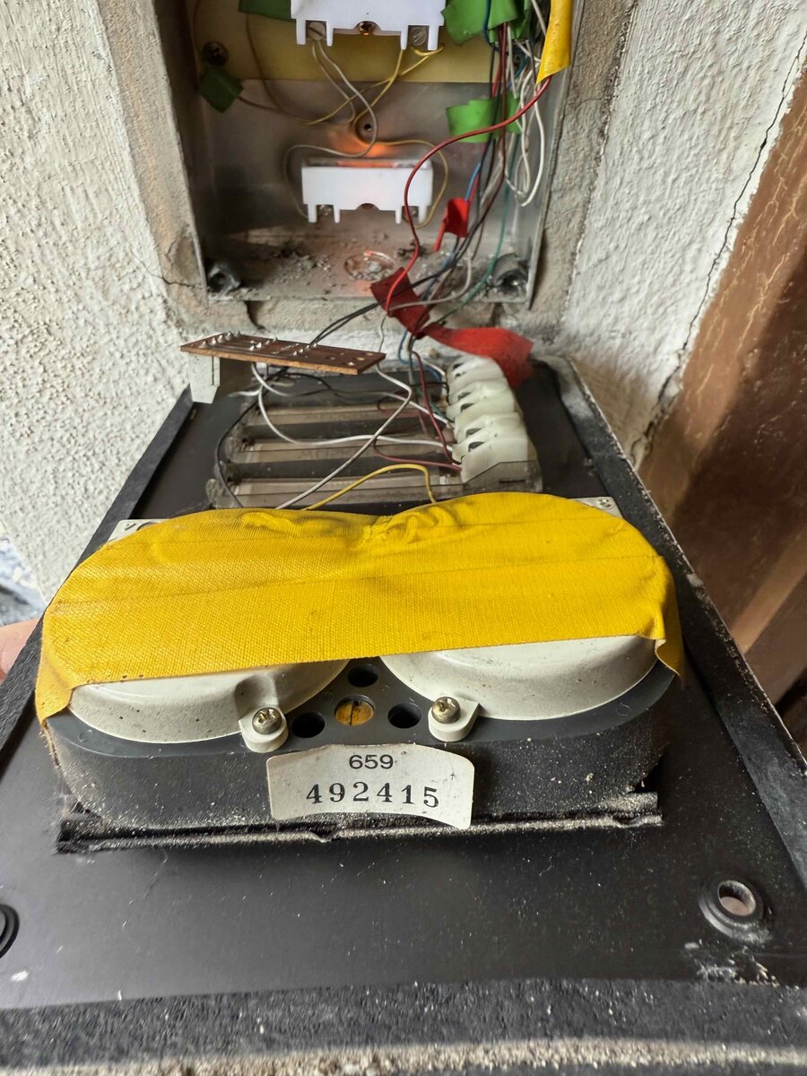

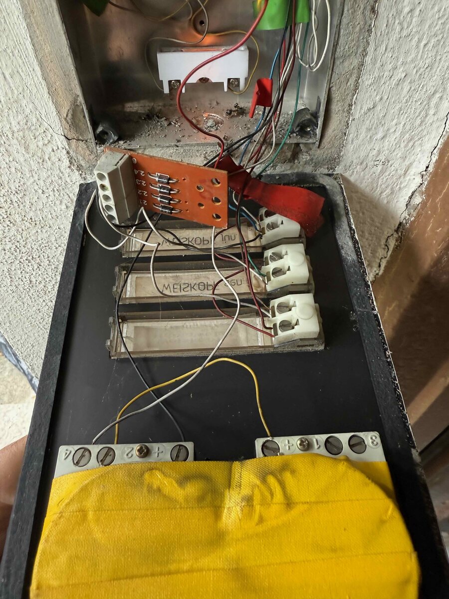

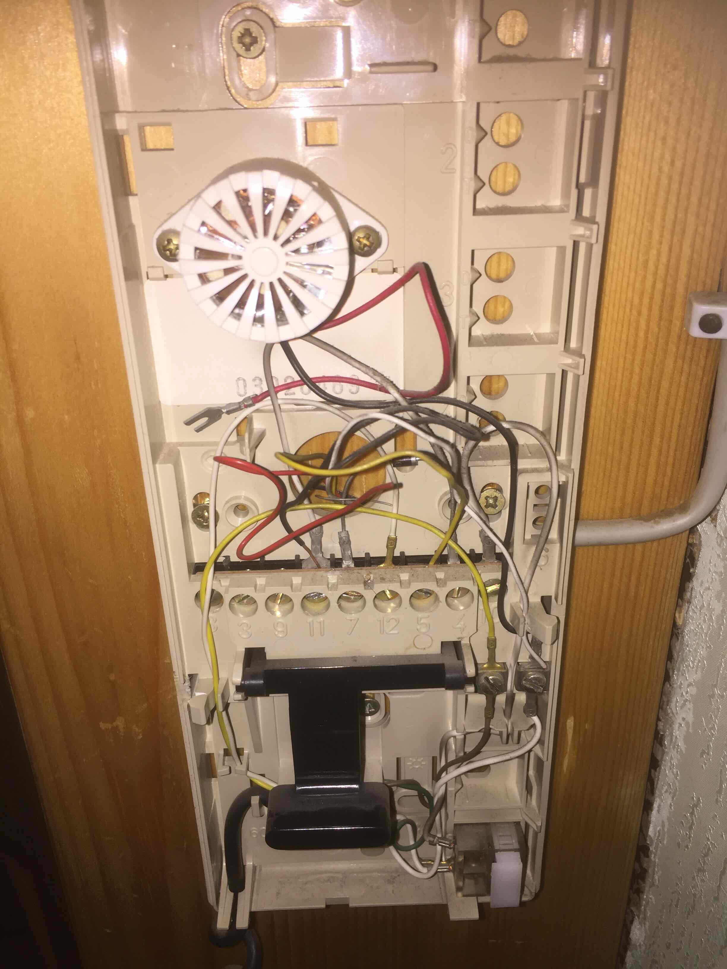

Leider weis ich den Hersteller der Anlage nicht genau. Die Sprechstellen
dürften LT terraneo sein. Ich traue mich nicht daran die Anlage noch
mehr zu zerlegen um zu sehen ob noch was drauf steht. Die Anlage ist
schon sehr alt, so aus den 80ern.

von Mario M. (thelonging)
Das wird nichts. Diese alten Zweidrahtanlagen liefern nicht genug
Energie. Im Ruhezustand ist die Sprechfunktion aktiv, die nur ein paar
mA für den Handapparat liefert. Wenn geklingelt wird, liegt Spannung mit
umgekehrter Polarität an, die über eine Diode an den Summer geht. Und
durch kurzschließen des Busses wird der Türöffner ausgelöst. Je nach
zusätzlicher Belastung stört man entweder die Sprechfunktion (auch der
anderen Sprechstellen) oder löst den Türöffner aus. Das Klingelsignal
könnte man mit einem Reedrelais oder Optokoppler parallel zum Summer
abgreifen. Den ESP müsste man mit einem extra Netzteil versorgen. Auch
Batteriebetrieb wäre möglich, wenn man den ESP in den Sleep-Modus
schickt. Oder man schließt ein Funkmodul an, was das Signal an eine
Stelle weiterleitet, wo sich der ESP mit Netzteil betreiben lässt.
