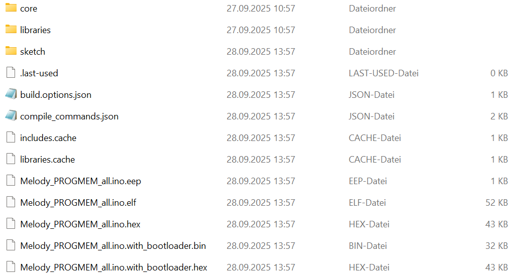

1. Speicherbedarf:  Ein Programm welches auf dem Mega 52kB gross ist,
benötigt auf dem R4 mehr als den doppelten Speicher.
                        Abhilfe: keine bekannt

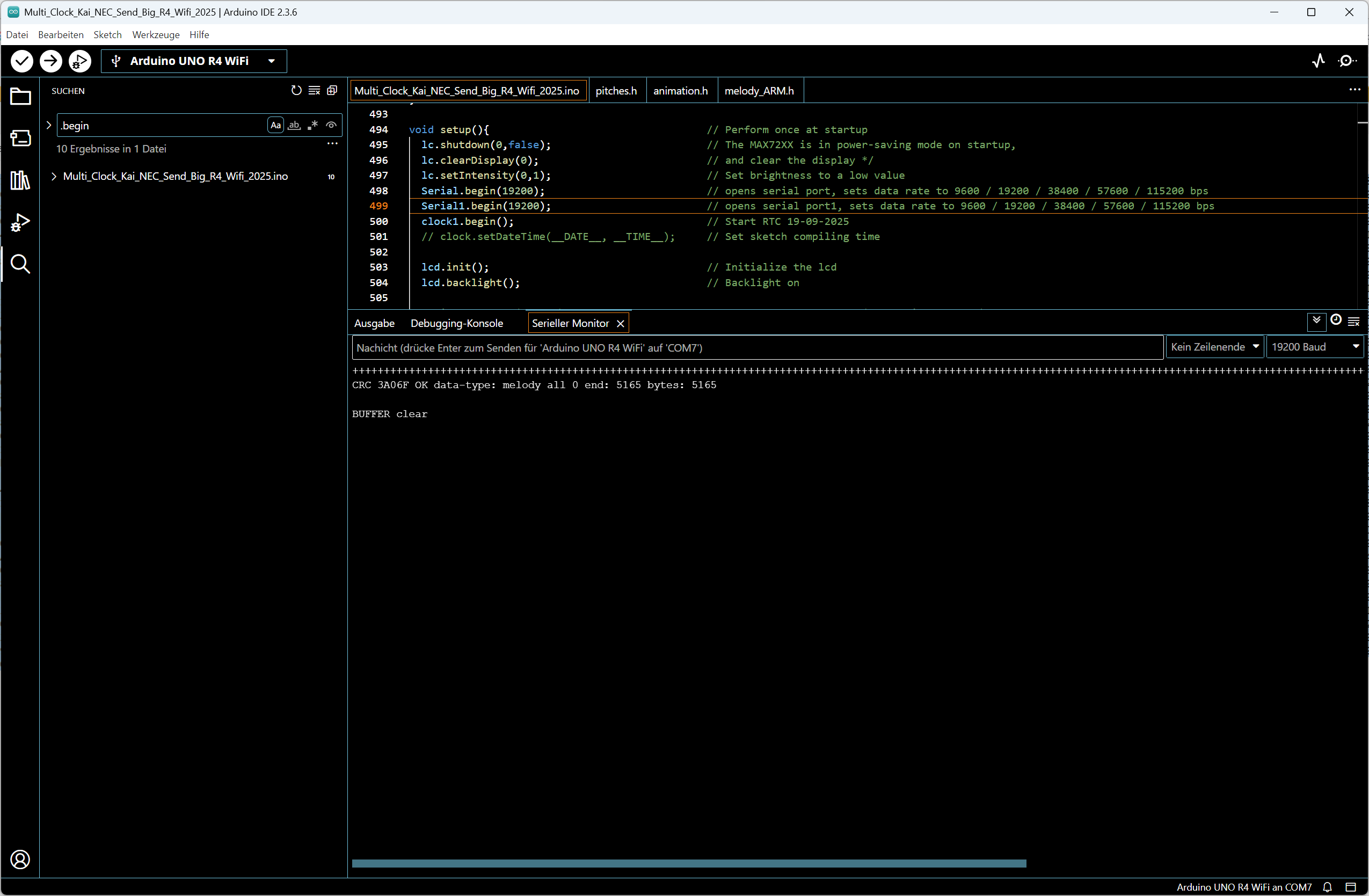

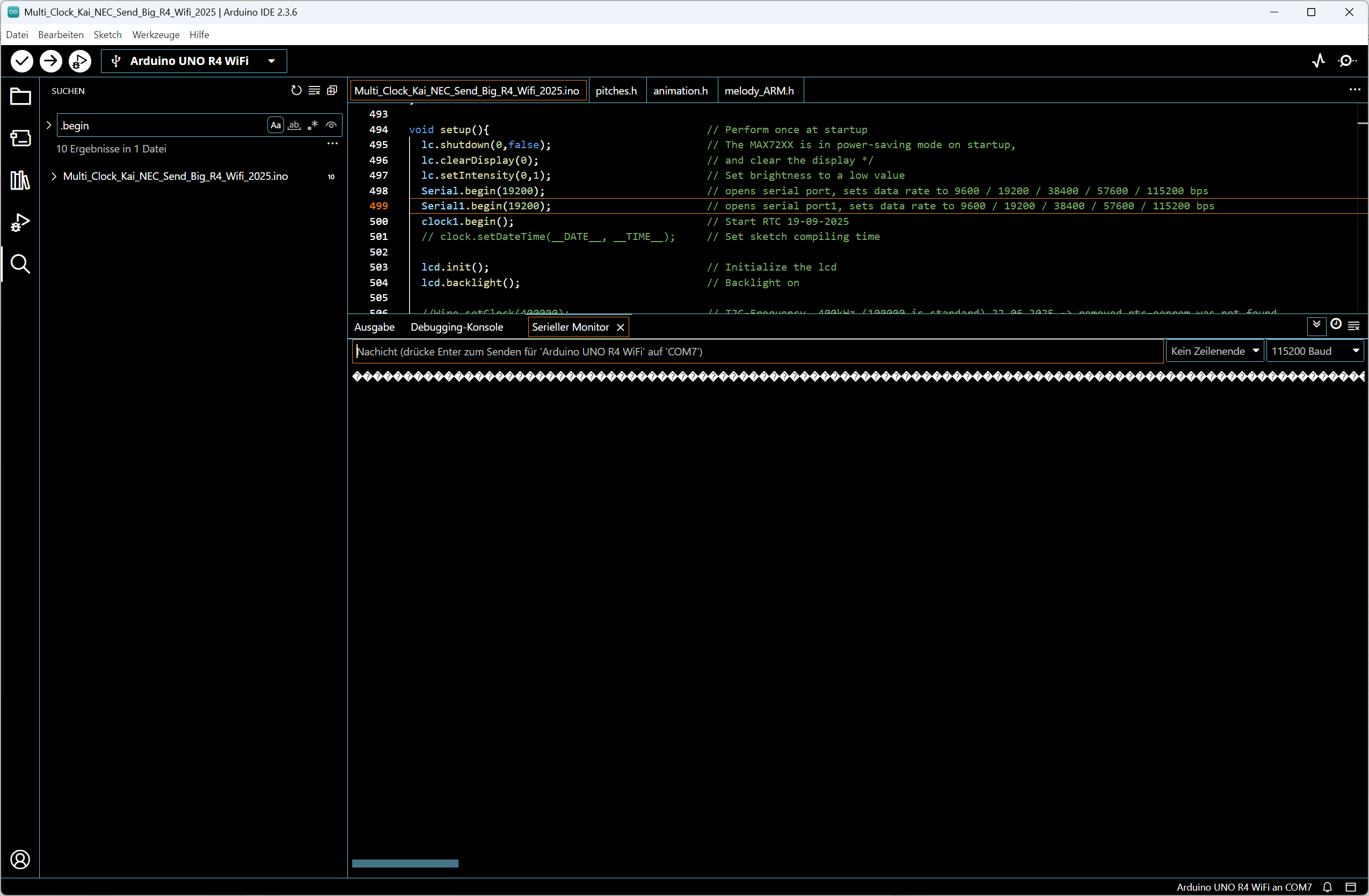

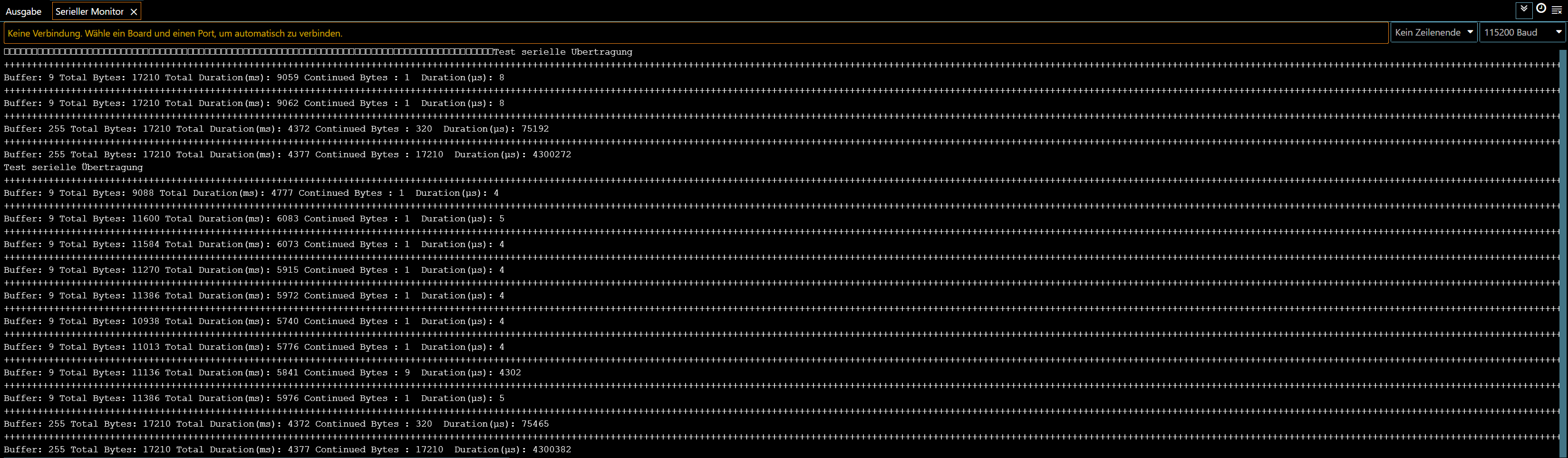

6. Datenübertragung:    Einbrechen der Übertragungsgeschwindigkeit bei
längeren Übertragungen.
Unsinn! Ohne genauere Beschreibung der Übertragung und des Quellcodes
kann man da rein GAR NICHTS sagen!

Hallo Niklas,
die Übertragung kürzerer Dateien (aktuell 605 Zeichen) funktioniert auch
beim Arduino R4 ohne Probleme.
Meine erste Analyse zeigt, dass bei grösseren Dateien die Übertragung
zwischendurch stockt (ich lasse mir das Erreichen einer bestimmten
Anzahl von Daten über die serielle Schnittstelle ausgeben). Der serielle
Puffer verschluckt dann scheinbar Zeichen. Am Ende der Übertragung
wurden deutlich weniger Zeichen übertragen, als in der Datei vorhanden
sind.

von Niklas G. (erlkoenig) Benutzerseite
Kai schrieb:
> Der serielle
> sind.
Was ist das Zielgerät? Hast du mal per Oszilloskop oder Logic-Analyzer
geprüft was gesendet wird? Sendest du immer nur einzelne Bytes? Mal per
USB-Serial-Adapter den Datenstrom mitgeschnitten? Wie ist die Baudrate?
Klingt doch stark nach Software-Problem.
von Jens M. (schuchkleisser)
Da das Flashen der Firmware (die ja deutlich über 605 Bytes hat)
ebenfalls über exakt die selbe Schnittstelle geht und problemlos klappt
(sonst würde das Programm nicht laufen) ist das 100% ein Problem des
Codes.
Das Flashen geht über natives USB, keine serielle Schnittstelle. Das
Board hat keinen USB-Serial-Adapter. Kai nutzt vermutlich die
"sekundäre" serielle Schnittstelle zur Kommunikation mit einem anderen
Gerät.

Hallo Niklas,
richtig - die Datenübertragung zwischen PC und Arduino erfolgt über die
"sekundäre" serielle Schnittstelle (19200 Baud).
Viele Grüße
Kai

von Kai (ksb)
Hallo Niklas,
entschuldige - da habe ich nicht aufgepasst - die Übertragung erfolgt
über USB - im Falle Uno R4 über COM7 und im Falle Uno R3 COM4.
Das Senden von beiden Controllern an den PC ist weiterhin problemlos,
jedoch tritt beim Empfangen mit Uno R4 das o. g. Problem auf.
Evtl. liegt das Problem an der höheren Arbeitsfrequenz des Uno R4?
Zurzeit übertrage ich die Daten mittels des seriellen Monitors, habe
aber auch eine Visual Studio App dafür geschrieben.
Muss ich beim R4 evtl. Serial1 nutzen?
Ich habe schon überlegt, wie ich das Problem mittels Scope darstellen
kann, bin aber bisher auf keine Lösung gekommen.
Theoretisch könnte es ein Fehler in der Arduino Library für den R4 sein,
aber ich kann mir nicht vorstellen dass so ein elementarer Fall nicht
korrekt abgedeckt wird.
Das USB Protokoll enthält eine Prüfung und Flusskontrolle für die
Nutzdaten, somit kann auf dem Controller kein Puffer überlaufen und
Daten verloren gehen.
Daher ist es höchst wahrscheinlich ein Problem in deinem Code.
Nein.
Und damit tritt das Problem auch auf?

von Kai (ksb)
ja - beim Uno R4 und
nein - beim Uno R3
Dann liegt es so gut wie sicher an deinem Sketch. Insbesondere weil du
schreibst:
> Der serielle Puffer verschluckt dann scheinbar Zeichen. Am Ende der Übertragung
Bei USB-Serial kann eigentlich nichts verschluckt werden.

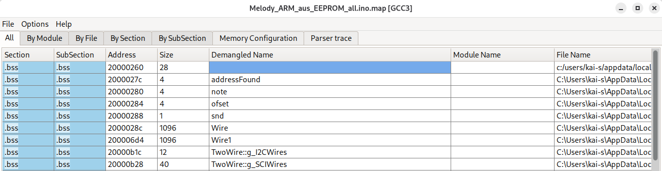

vielen Dank für deine Antwort - der Compiler ignoriert es - die Daten
landen im RAM:
Globale Variablen verwenden 9020 Bytes (27%) des dynamischen Speichers,
23748 Bytes für lokale Variablen verbleiben. Das Maximum sind 32768
Bytes.
Es geht um einen Arduino R4 mit ARM-Controller (Renesas RA4M1 Cortex
M4).
Hallo Nemopuk,
ebenfalls vielen Dank - schaue ich gleich mal rein.
Viele Grüße
Kai
von Nemopuk (nemopuk)
> landen im RAM
Vielleicht hast du "const" vergessen oder an die falsche Stelle gesetzt.
Wobei du die 27% vielleicht falsch interpretierst. Lasse dir lieber ein
map File erzeugen und da rein.

Kai schrieb:
> Kannst du da etwas herauslesen?
Der größte Verbraucher sind die Arduino Libraries - "Wire" und die
Puffer für die seriellen Schnittstellen etc. Sieht ansonsten auf den
ersten Blick unauffällig aus.
Die Interrupt-Vektor Tabelle, Puffer für USB, Puffer für printf/puts
sind bei Cortex-M viel größer als bei 8 Bit AVR.

Die Arduino-Library verwendet eben auch noch Variablen, und zwar eben
große (Arrays). Arduino ist halt nicht auf Effizienz getrimmt.

Kai schrieb:
> das map-File macht mich nicht viel schlauer.....
Ich bin jetzt wieder zu hause, so dass ich es mir anschauen konnte. Am
interessantesten ist die .bss Sektion.
Dein eigener Code belegt nur wenig RAM, siehe Screenshot. Dort kannst du
sehen, dass der Compiler die meisten globalen Variablen weg optimiert
hat. Für sie wird kein RAM belegt, sondern CPU Register.
1 kB für Wire
1 kB für Wire1
1.2 kB für _UART1_
1.2 kB für _UART2_
1.2 kB für _UART3_
1.3 kB für USB
258 Bytes für ADC
104 Bytes für PWM
Das sind schon 7 kB. Wenn du Programme mit der STM32 Cube IDE generierst
sieht es ähnlich aus. Gewöhne dich dran, oder bleibe bei 8 Bit.
Beim Arduino Uno (ATmega328) entfällt viel davon, weil:
- Nur eine Instanz von Wire existiert
- Nur eine serielle Schnittstelle existiert
- Die Puffer viel kleiner sind
- Die USB Schnittstelle in einem separaten Chip implementiert ist
Der ursprüngliche AVR Core ist zwangsläufig stärker auf geringen
Speicherbedarf ausgelegt, weil er auf Mikrocontrollern mit nur 1 kB RAM
laufen musste.
Niklas G. schrieb:
> Was ist das für ein Tool?
Das ist das "amap" Tool, dass auf
http://jheyman.github.io/blog/pages/ArduinoTipsAndTricks/#checking-the-linkers-memory-map
empfohlen wird.
> A very helpful viewer tool for windows and linux is available here
> https://www.sikorskiy.net/info/prj/amap/

Nemopuk:
vielen Dank für deine Analyse - das hilft mir beim Verständnis weiter -
ich hatte fälschlicherweise angenommen, dass dies meine Daten sind -
hätte ich als erstes ein einfaches Blinkprogramm hochgeladen, wäre mir
der erhöhte Speicherbedarf aufgefallen.

von Kai (ksb)
Hallo Zusammen,
ich habe die Datenübertragung nun mit einem Uno R4 Minima getestet und
dabei festgestellt, dass sie hier fehlerfrei funktioniert. Der Sketch
ist der selbe, wie für den Uno R4 WiFi, jedoch ohne die LED-Matrix.
Die Daten kommen kontinuierlich und ohne Stocken herein und anschließend
ist die CRC in Ordnung und die erwartete Anzahl von Bytes eingetroffen:
CRC 523E8 OK data-type: melody all 0 end: 8605 bytes: 8605
Die angezeigte CRC 523E8 ist also richtig berechnet, da diese mit der
von der Übertragung berechneten übereinstimmt.
Anschliessend habe ich diesen Sketch wieder in den Uno R4 WiFi
übertragen. Hier stockt die Datenübertragung mehrfach. Die kritische
Datenlänge beträgt etwa 5200 Bytes. Bis zu dem Erreichen dieser Anzahl
funktioniert die Übertragung. Darüber bricht sie ab.
CRC error Checksum file 523E8 Checksum receive 3CAB2 data-type: melody all 0 end: 5693 bytes: 5693
Die CRC der Übertragung ist hier deutlich niedriger, da um 3kB Daten
fehlen.
Viele Grüße

von Kai (ksb)
Hallo Zusammen,
es sieht so aus, als wenn der Uno R4 Minima egal mit welcher Einstellung
des seriellen Monitors immer mit 115200 Baud kommuniziert und der
serielle Puffer mindestens 254 Bytes groß ist. Die Übertragung von 8605
Zeichen funktioniert problemlos.
Im Gegensatz dazu arbeitet der Uno R4 WiFi mit der eingestellten
Baudrate  des seriellen Monitors. Auch hier scheint der Puffer
mindestens 255 Bytes groß zu sein. Nach Änderung von Serial.begin auf
115200 Baud ist das Stocken deutlich kürzer, leider wird die Übertragung
immer noch abgebrochen - und zwar bereits nach 4500 Zeichen..
Viele Grüße
Kai

um das Problem eingrenzen zu können, habe ich einen Minimal-Sketch
erstellt und damit das Verhalten der verschiedenen Boards genauer
analysiert - geprüft jeweils mit der selben Test-Datei mit einer Länge
von 17210 Bytes.
Der Sketch sendet alle 20 Zeichen ein + über den Seriellen Monitor
(Damit man das Stocken des Arduino Uno R4 WiFi besser nachvollziehen
kann) und am Ende der Übertragung eine Zusammenfassung:
1. Arduino Mega:
   Kontinuierliche Datenübertragung, der Puffer läuft auf max. 9 Bytes
hoch, wird zwischendurch leer, alle gesendeten 17210 Bytes werden
empfangen.
2. Arduino Uno R4 Minima:
   Kontinuierliche Datenübertragung, der Puffer läuft auf max. 255 Bytes
hoch, wird zwischendurch nicht leer, alle gesendeten 17210 Bytes werden
empfangen.
3. Arduino Uno R4 WiFi:
   Die Datenübertragung stockt zum ersten Mal nach 255 Bytes,
anschließend nach einer größeren Anzahl von Bytes, der Puffer läuft auf
max. 9 Bytes hoch, wird zwischendurch leer, es werden max. 11398 Bytes
empfangen.
Hat einer von euch eine Erklärung für das abweichende Verhalten des Uno
R4 WiFi?
Viele Grüße
Kai

von Kai (ksb)
auch mit dem Sketch von Veit werden max. 11386 Bytes ins RAM
geschrieben.
Viele Grüße
Kai

Hallo Zusammen,
das Aufteilen der 17212 Bytes großen Datei in 3 Pakete und eine Pause
von über 2 Sekunden zwischen dem Senden derselben bringt eine Änderung
des Verhaltens:
Das Ergebnis der Datenübertragung ist dann fehlerfrei.
Daraus folgere ich, dass beim Uno R4 die Übertragung bei Überschreitung
eines bestimmten Wertes des Sendepuffers gesperrt und erst bei
Unterschreitung eines deutlich niedrigeren Wertes wieder freigegeben
wird.
Viele Grüße
Kai

habe ich ja - er läuft an seinen Anschlag und ignoriert die folgenden
Daten. Nur wenn man die Daten vor dem Erreichen desselben abholt, hat
man eine Chance.
