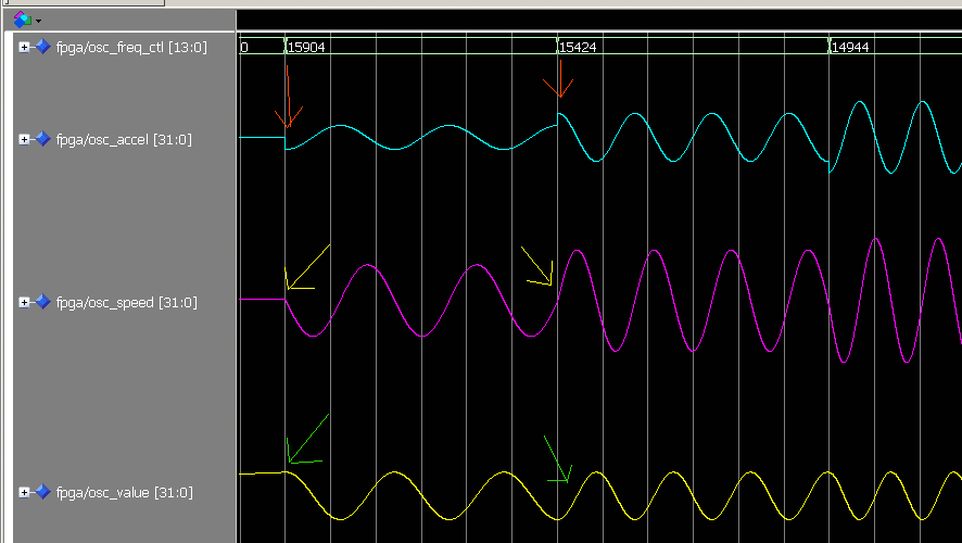

Dem Ersteller ging es da wohl um klein und kompakt. Der falsche
Y-Offset, den man in der gelben Kurve im "Oszillogramm" sieht, scheint
auch nicht zu stören. Das ist ein ganz offensichtlicher Fehler beim
Interpretieren des Phasenvektors beim Vorzeichenbilden und deutet auf
ein Misverständnis beim Zeitschema: Da wird wahrscheinlich der Y-Wert
aus einer falschen Zeit / ein Takt zu spät geschnappt und anhand der
aktuellen Phase geflippt.

Den kompaktesten und genauesten Sinus bekommt man im FPGA mit einem
virtuellen Oszillator nach DGL 2.Ordnung. Das geht in etwa bis zur
Frequenz Clock / N*N*N  bitgenau, wenn man alles gut genug aufgelöst
rechnet und gut rundet. Bei 200MHz sind 15kHz bei 24 Bit und dann 48 Bit
breiten Vektoren.  Das geht voll als pipeline in etwa 12-15 Takten,
wegen 3 verketteten ADDs und MULs auf breiten Vektoren. Mit weniger
Genauigkeit geht es auch mit 6 Takten, was dann die minimale
Iterationslänge festlegt -> 6 Kanäle / Latenz. Nimmt man jetzt eine
Länge von hier 16, bekommt man 16 Kanäle mit denen man arbeiten kann.
Bei einem 6 Phasensystem wären eventuell 18 sinnvoll.
Der Oszillator reagiert sofort auf Parameteränderungen, allerdings eben
wie eine realer, d.h. mit Schwingungen und einer Art "Hineingleiten" in
den neuen Zustand (Amplitude / Frequenz).
Will man das nicht, braucht es eine DDS mit FIR-Filterung. Auch einen
Cordic könnte man filtern.

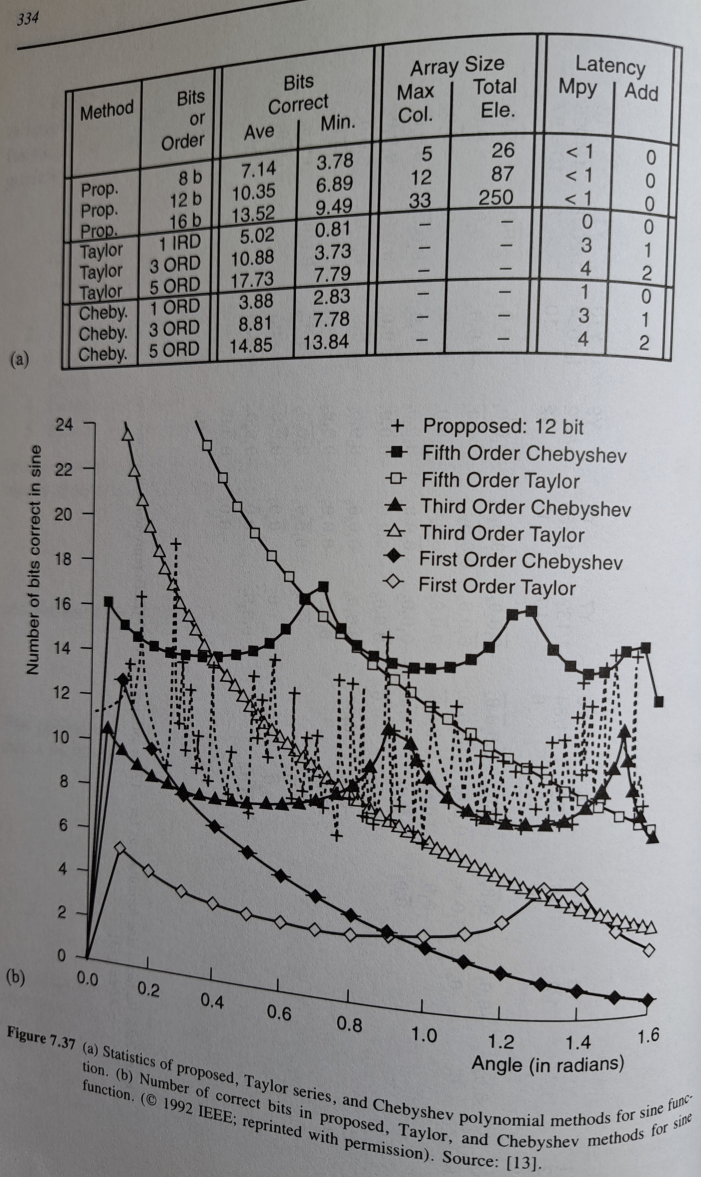

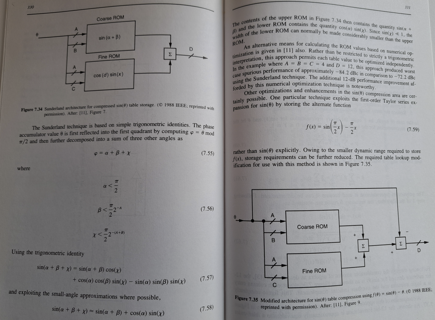

Ich habe einen DDS veröffentlicht auf opencores.org.
Der geht natürlich auch mit table lookup.
project = sincos  in der Abteilung arith.
Die opencores web site ist so langsam am Vergammeln, notfalls
kann ich ein zip schicken.
Der DDS liefert sin und cos gleichzeitig ohne weiteren Mehraufwand.
Auf einem Spartan-6-eval board aus der Mottenkiste läuft
er mit 200 MHz ohne Optimierungsgetue. Pipelinestufen sind
kombinatorisch bis ??? durch ein generic einstellbar.
Symmetrie wird ausgenutzt soweit es geht.
Reines VHDL ohne Hersteller-Macros.

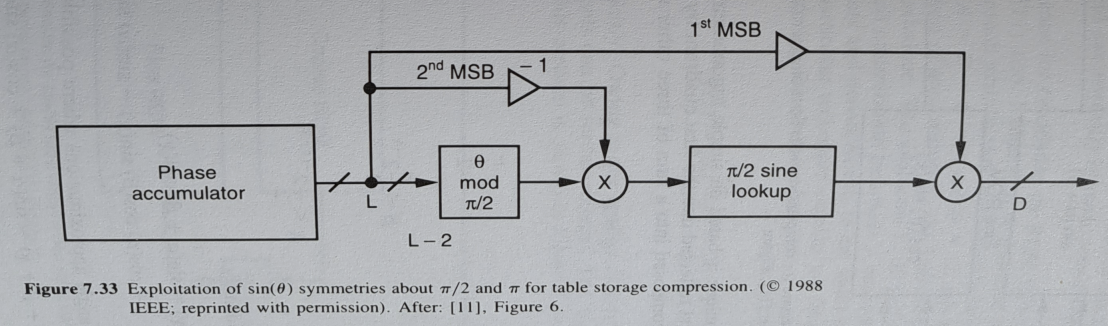

Die Sunderland-Technik zum Zerlegen der Sinus-Tabelle
in 2 viel kleinere habe ich nicht gebraucht, mir kam es
auf kleine Latenz an,  für einen Demodulator auf 70 MHz.
Viel delay macht die Stabilität der digitalen PLL schwer
beherrschbar, deshalb auch kein Cordic.
Mit der Sunderland-Technik kann man die Größe der Tabelle
auf 1/10  ..  1/50 der Speicherbits insgesamt runterbringen,
je nach Rom-Abmessungen.
Beschrieben wird das in James A. Crawford:
Frequency Synthesizer Design Handbook
Er gibt einen pointer:
Sunderland, D.A. et al. CMOS/SOS Frequency synthesizer LSI
circuit for spread spectrum communications
IEEE J. Solid State Circ. Vol. SC-19   August 84  pp 495-505
Wenn Du's irgendwo erlegst, würde mich eine Kopie freuen.
Man könnte auch eine Tabelle für mehrere Kanäle multiplexen
wenn der Takt schnell genug ist.
Gerhard H
von Gerhard H. (ghf)
Ich glaube, das geht noch als fair use durch.
von Matthias 🟠. (homa)
Leider war die Quelle nicht besser ;-)
Hier als kleines PDF (scantailor + naps2).
von J. S. (engineer) Benutzerseite
... stammt ja noch aus einer Zeit, wo RAM sehr knapp und teuer war -
bzw. es FPGAs noch gar nicht gab. Es ist am Ende auch eine
Interpolation, die wie CORDIC und alle diese DDS-Verfahren immer einen
Restfehler produziert. Den muss man sich ansehen. Sunderland ist da
nicht so glücklich, weil er "unten" viele kleine Miniaturbögen hat. Das
auszugleichen kostet am Ende wieder mehr Rechenaufwand. Wenn man
ausreichend RAM hat, ist das direkte Ablesen immer das Beste, wenn es
DDS sein soll - zumal man mit heutigen BRAMs eben zwei Adressen / Werte
gleichzeitig bekommt.

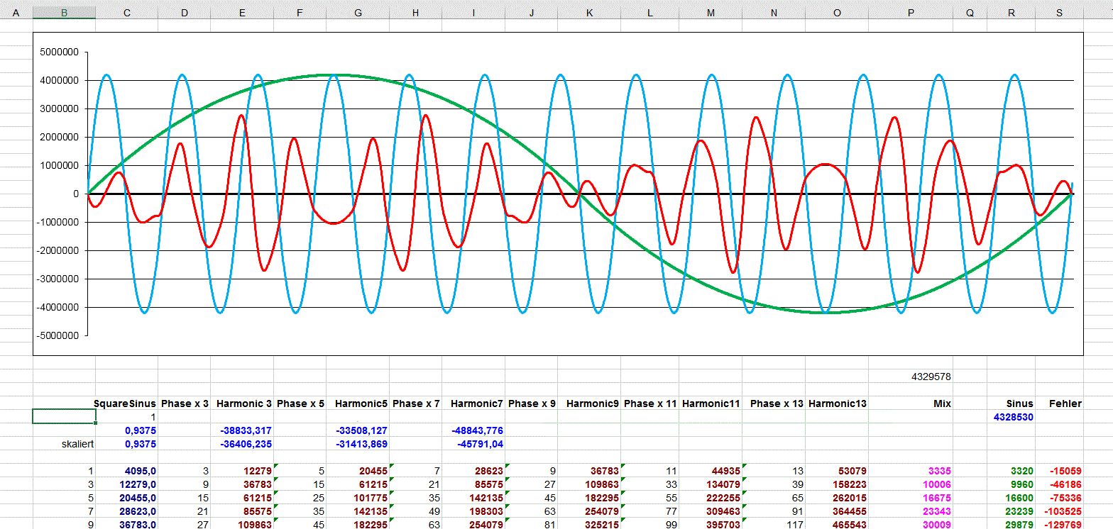

Was FPGA angeht, gibt es für die mehrdimensionale Wellensynthese auch
die Option, einen sehr genauen Sinus zu bauen und die Oberwellen per
Multiplikation auszurechnen, wie ich das hier ja schon mal gezeigt
hatte:
Vervielfachung der Frequenz mittels Multiplikation
Im rechten Bild sieht man die Oberwellen in Chipscope im damaligen
Spartan 3 FPGA.
Auch dann habe ich ja die Bandkontrolle in den Händen und in FPGAs geht
ja die Multiplikation sehr einfach. Nur den initialen Sinus muss man
lösen. Da hat ein DSP sicher Vorteile, unbestritten. Hauptvorteil ist
die Auflösung der Berechnungen, pro Schritt. Da muss man eben im FPGA
bei der Grundwelle einmal richtig investieren. Für jede Oberwelle, die
man generieren will, muss man mindestens 1 Stelle an Auflösung vorher
reservieren. Der 24 Bit Sinus, um ein perfektes Rechteck bis 20kHz zu
bauen bräuchte demnach rund 36 Bit Auflösung.
> Der geht nicht, wegen der umständlichen Berechnung.
> Es wird wohl auf eine Tabelle hinauslaufen in einem größeren FPGA.
Sunderland würde genauso gehen. Für die Tabellen wird nur ein
Array von unsigneds angelegt und die Initialisierung zur
Compilationszeit berechnet. Im fertigen Chip bleibt davon nur
das Auslesen des ROMs übrig, keine sonstige Logik.
Das Spartan hatte mit seinen Blockrams keine Größenprobleme.
Sunderland mach' ich mal bei Gelegenheit.
Gruß, Gerhard
