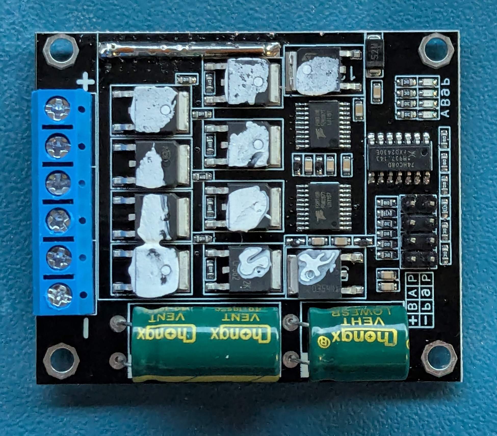

Guten Abend, den Kühlkörper kann man mit einem Schraubendreher oder ähnlichem einfach abhebeln. Hierbei wird die Platine nicht beschädigt. Darunter sieht man dann 2 mal den FD6287T Mein erster Beitrag, Helmut
Ein 3phasiger BLDC-Gate-Treiber im TSSOP20 (0,65mm). Grausig übersetztes Datenblatt anbei. https://www.lcsc.com/product-detail/C2688380.html kostet 0,50 Euro Quelle: https://www.fortiortech.com/public/upload/files/20200715/20e40353f0c9715259019ff1d7ce0e54.pdf
https://www.fortiortech.com/en/product/4 Unten "Selection Table" rechts auf Download FD6287T (8.Zeile von 10) klicken. Leider kein direkter Link möglich. Das ist nicht von Google übersetzt und sieht auch brauchbar aus.

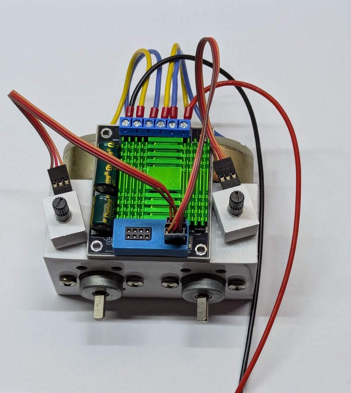

Zur Funktion des "HC-160A S2": Ein 250W 24V Motor ist wirklich kein Problem !!
Zu beachten ist:
- unter 9 Volt schaltet das Modul komplett ab.
- oberhalb einer 98%-PWM schaltet das Modul komplett ab.
Die fehlenden 2% über 98% benötigt der Level-Shifter im FD6287T um die Gatespannung für die P-FETs zu erzeugen. Siehe auch die Unterseite der Platine wie von Dirk P. gezeigt: 1."9V-30V" 2."PWM: 0%-98%"
Mein Testaufbau, Bild: Die beiden Potis in weißem Gehäuse erzeugen Signale wie sie von Modellbau-Fernsteuerungen kommen. Diese werden dann in dem blauen aufgesteckten Gehäuse für den "HC-160A S2" aufbereitet.
Aber man kann gut sehen wie wenig der zur Kühlung der MOSFETS beiträgt.
Na ja, heutige FETs in dieser Bauform und diesem Spannungsbereich haben etwa 10mOhm. Das wären dann bei einem 250W-24V-Motor gerade mal 2 Watt Wärme verteilt auf 2 FETs. Da muß man nicht kühlen.
