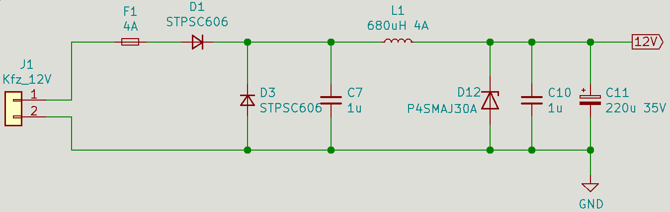

Als Spannungsregler selbst möchte ich hier noch den MAX15062B
vorschlagen (der …A macht 3,3V, der …C ist einstellbar.)
Gibt 300mA aus und kann mit bis zu 60V versorgt werden.
Für einen µC können die Werte in meiner Schaltung für weniger Strom
angepasst werden.
Die beiden 1µF sind Folienkondensatoren MKT oder sowas.
Jobst

Statt Frickellösungen mit Spulen und TVS-Dioden sollte man einen
bordnetztauglichen Automotive-LDO einsetzen. Soviel teurer sind die
nicht, zumal es um ein Einzelstück geht.

Die billigsten Automotive-LDOs für 5 V / 100 mA kosten bei Mouser unter
40 ct. Da braucht man nichts schlachten, und fragwürdige Frickellösungen
mit Drosseln, und TVS sind auch nicht erforderlich. Solche Regler halten
36 V am Eingang aus, und mit Verpolschutzdiode (1N4004 oder S1J) und
Elko auch sämtliche Testpulse.

von Manfred P. (pruckelfred)
Anstatt hier nur heiße Luft zu tröten, dürftest Du gerne mal konkrete
Typen benennen!
von Frank O. (frank_o)
Manfred P. schrieb:
> konkrete
> Typen benennen!
Zum Beispiel BD50GA3MEFJ-ME2

von Soul E. (soul_eye)
von Jens M. (schuchkleisser)

      +-----+-----------O  4V / 0,5mA
      |    \|/ LED1
LED3 /|\    |
      |    \|/ LED2
GND---+-----+-----------O
 * LED3 z.B. rot = Verpolschutz mit Anzeige
 * LED1 und 2 z.B. grün bestimmen die Spannung (sind deutlich steiler
als Z-Dioden bei kleinen Spannungen und bieten direkte Rückmeldung)
Durch 10k und Verpolschutz sind die sonst umfangreichen Schutzaßnahmen
im Auto nicht notwendig.
Natürlich braucht der Pic 100nF und Du solltest sicher sein, dass Du
wirklich an Automasse und nicht an irgendwas virtuelles ankoppelst.
Der Schalttransistor parallel zum Taster ist auch völlig OK. Wenn Leute
hier ein Relais wollen, ist der Schaltungsentwurf vermutlich zu
ausufernd.
Wenn Du Probleme haben solltest, die 12V irgendwo abzugreifen, dann
ginge auch PIC und 3V-Knopfzelle. Der PIC ist in der Lage, mehrere Jahre
aus einer 2032 zu laufen.
Bruno V. schrieb:
> Das fällt fast alles weg, wenn Du den PIC mit dem internen
> 32k-Oszillator betreibst, nur µA verbrauchst (...)
Der PIC braucht µA? Dann könnte man sogar über energy harvesting
nachdenken. So ein Automotive-Taster hat einen relativ kräftigen Pullup,
wegen wetting current. Und der Tastereingang muss 5 kOhm
Schmutzwiderstand, d.h. Leckstrom, vertragen ohne Beeinträchtigung der
Funktion.
Also geht man vom Tastereingang über eine Diode und 10 kOhm auf einen
Elko. Da hängt der PIC dran. Der Elko lädt sich langsam auf, und zwar so
langsam dass das Steuergerät nichts merkt. Irgendwann fängt der PIC an
zu leben und beobachtet die Spannung im Elko. Wenn genug Energie
beisammen ist, schaltet er den Transistor kurz durch. Das Ganze muss so
bemessen sein, dass der Basisstrom den Elko nicht komplett leerzieht,
denn sonst geht der Controller in den Reset und das Spiel beginnt von
vorne.
So hat man einen schönen Zweipol, den man einfach dem Taster parallel
schaltet. Das klappt natürlich nur, wenn der Spurwarner ein
KL15-Steuergerät ist oder zumindest im Sleep Mode die Taster-Pullups
wegschaltet.
Die absolut naheliegendste Lösung, ein Elko parallel zum Taster, klappt
nicht, denn Steuergeräte wollen nach dem Aufstart erstmal einen
unbetätigten Taster sehen. Zwischen KL15 und Betätigung müssen daher
einige 100 ms liegen.
Die Schaltung kann nicht mal den Strom liefern, der für irgendeine
Ausgangsschaltung ausreicht. Ich hatte ein PhotoMOS Koppler
vorgeschlagen, Relais war auch im Gespräch. Das ist übrigens zwingend
nötig, denn niemand weiss, in welcher Schaltung der Taster autoseits
verschnurzelt ist. Muss also auf jeden Fall galvanisch vom Auto getrennt
sein.
Du kannst auch eine SPS und ein Leistungsschütz einbauen. Ein NPN-
Transistor reicht aber völlig aus. Der schafft die 6 mA.
Dass der Tastereingang einen 2,2 kOhm Pullup gegen die gefilterte
Batteriespannung hat und der Taster gegen Masse schaltet schrieb der TO
ja. Also die übliche Eingangsschaltung.
von Severin E. (severin_e)
Bruno V. schrieb:
> Severin E. schrieb:
>> ist verlockend da ich mir 12=>5V sparen könnte.
> Du sparst Dir zwar 12=>5V, brauchst aber praktisch die gleiche
> Schutzbeschaltung (Verpolung, Überspannung, Bursts, ...).
> 32k-Oszillator betreibst, nur µA verbrauchst und die Spannung durch LEDs
> erzeugst. ...
Aber Hallo, auf welchem Tripp bist du den? Verpolung? Wo denn? Ich bau
die Schaltung ja selbst. Bursts? Wir reden von einer Autobatterie mit
Lichtmaschine. Darum die 2-3s warten bevor der "Taster" gedrückt wird.
Alles halb so wild, wenn man das Handwerk versteht. Und wieso sollen da
LED in die Schaltung? Herrgott ... einzig beim Betreiben des PICs mit
32kHz, falls ich es mit einem PIC realisiere,  bin ich einverstanden.
Ach ja, und eine 3V 2032 Knopfzelle soll ich auch noch einbauen.
Herrgott ...
Severin E. schrieb:
> Und wieso sollen da
Jetzt hör aber auf! Normal ist die Mindestanforderung doch immer ein
Display ...
Du hast in meinen Augen schon recht, aber trotzdem habe ich noch die
Frage zum Ausprogrammieren. Ist das keine Option für dich und warum
nicht?
Severin E. schrieb:
> Verpolung?
Durch falsch angeschlossenes Starterkabel.
Severin E. schrieb:
> Bursts?
Load Dump.
Es gibt auch noch Überspannung durch versehentliche 24V-Starthilfe.
Severin E. schrieb:
> Und wieso sollen da
Als Z-Dioden-Ersatz und gleichzeitig Einschaltkontrolle.
von Bruno V. (bruno_v)
Severin E. schrieb:
> Und wieso sollen da LED
Nur bei Verwendung des PIC. Als einfacher und störfester
Linearregler-Ersatz.
> Knopfzelle
Noch einfacher und störfester und keine 12V notwendig.
