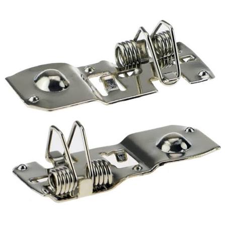

von Dietrich L. (dietrichl)
von Hadmut F. (hadmut)
Die im bild kamen mitsamt den dummies.

Peter N. schrieb:
> Wie machen die aus den 3-4,2V des Li-Akkus die 1,5V an den Anschlüssen?
Wenn du LFP chemie nimmst sind das 2.5V bis 3.4V
Das ersetzt dier zwei AA ohne jegliche elektronik.
Damit du nicht löten musst wird jede LFP AA mit einer blindzelle
geliefert.
Warum kompliziert wenns einfach geht?

Manfred P. schrieb:
> Wenn ich etwas selbst baue, verwende ich ordentliche Batteriefächer,
> nicht den Weichplastkmüll mit wackelig vernieteten Spiralfedern. Die
> sind frei verdrahtbar und lassen sich außer Ali auch bei Reichelt
> finden.
Das ist noch gar nix gegen die Batteriehalter vom Nintendo ich glaube
Advance. Nie wieder sowas gesehen, super gemacht. Jetzt finde ich mein
eigenes Foto nicht mehr, grrrr.
Foto aus Google.

Abdul K. schrieb:
>> finden.
Quatsch!
Zumindest ist bei Deiner Bildkopie ist nichts Nennenswertes zu
entnehmen.
Ordentliche 18650er Akkuhalter haben Blattfedern, wobei sich Laien oft
beschweren, wie stramm die darin sitzen und zu entnehmen sind.
Spiralfedern kommen idR da nicht mit.
Insg. kommt es aber auch auf die Art, Sauberkeit und Sorgfalt der
Kontaktierung an.
Nintendo hat da ganze Arbeit geleistet. Die Batterien sitzen bombenfest
und lassen sich auch wieder gut entfernen.
Ja das Bild trifft es nicht so richtig.
Anbei noch eine andere Ansicht.
Bombenfest und leicht zu entfernen setzt eine spezielle Mechanik voraus.
Oder stimmt ganz einfach nicht.
Manche Hersteller/Lieferanten liefern bei den strammen und wirklich
guten Blattfederhaltern extra den passenden Entnahmehebel mit, der
Schäden an Zelle und/oder Halter vermeidet.
Was sollen deine Einsprüche? Ich dachte meine hohen Ansprüche sind
allgemein bekannt.
Durch die Spiralfedern kann man die Batterie deutlich verschieben und
dann problemlos entnehmen. In Position ist die Kraftwirkung auf die
Batterie unabhängig von deren genauer Länge nahezu konstant.
Wenn ich nix zu meckern finde, dann ist ein Produkt wirklich gut.
Es sind übrigens AA-Zellen, aber das Prinzip kann man natürlich für jede
Rundzelle anwenden.
> allgemein bekannt.
Sorry, für allgemein scheint noch etwas zu fehlen.
In solchen Bereichen gibt es immer wieder Selbstüberschätzungen.
> dann problemlos entnehmen. In Position ist die Kraftwierkung auf die
Naja, die passenden Formeln sehen das etwas anders, aber leichtes
Verschieben und Entnehmen (und Einlegen? *gg) widersprechen da etwas.
> Rundzelle anwenden.
Ok, Du bist der King! 🤣
Das sehe ich ähnlich. Ich finde den AA-Zellenhalter vom GBA auch genial
und hab den bisher auch noch nicht wo anders zu Gesicht bekommen. Meine
Stichprobe von AA-/AAA-Zellenhalter ist aber auch sehr, ich sag mal,
