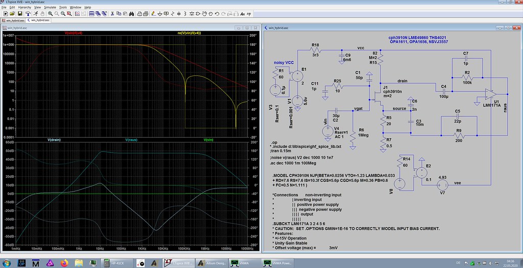

In dem frei zugänglichen Paper
https://www.researchgate.net/publication/345377603_FET_INPUT_VOLTAGE_AMPLIFIER_FOR_LOW_FREQUENCY_NOISE_MEASUREMENTS
ist in Fig. 5 eine zweistufige Verstärkerschaltung gezeigt, in der
jeweils Rückkopplungswiderstände zur Transistorvorstufe eingebaut sind.
Aber wozu sind sie wirklich gut? Die Verstärkung könnte man ja auch
konventionell am invertierenden OpAmp definieren, also Längswiderstand
in der Zuleitung zum negativen Eingang; der Rückkopplungswiderstand
direkt drüber ist ja eh schon da.
Was für Werte wären da sinnvoll, leider ist nichts angegeben.
Vielen Dank für erhellende Beiträge.
Für besondere Rauscharmut sind im Eingang 8 JFET parallel verschaltet.
So wie das aussieht, wird das Signal am Drain vom OP invertierend
verstärkt.
Störsignale, die im OP entstehen sollten, werden dabei anscheinend
"geschwächt", also entgegengesetzt über den JFet dem OP rückgeführt. Das
würde bedeuten, dass mit zunehmender Frequenz auf die Grenzfrequenz des
OP hin das Rauschen wieder zunimmt.

Frequenzgang glattbügeln könnte es sein.
Naja, zweimal die gleiche Schaltungsstruktur hintereinander sozusagen.
Man könnte R7=R8 und R9=R10 setzen. Eine Art Differenzverstärker, aber
mit AC-Kopplung im Minuszweig des OpAmp.
R11 scheint für Z0 des Kabels zu sein.
Da muß ich wohl später vom Handy zum PC mit LTspice wechseln...

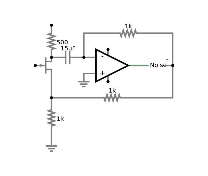

Sind R5 und R10 nicht schlicht Bootstrapping, sodass die FETs nichts vom
Signal sehen (klein-ugs ~= 0)? Gemäß Schaltungsbeschreibung sind das
jeweils 500 Ω respektive rund 20 kΩ, die als Spannungsteiler des
Ausgangssignals der jeweiligen Stufe mit den Sourcewiderständen agieren.
Und die Verhältnisse  entsprechen sicher nicht nur zufällig genau dem
Verstärkungsverhältnis.

Vielleicht mag Abdul ja einfach nochmal benennen, was genau der
unbekannte/unklare Teil der Schaltung ist?
T2 ist dein JFET; R7/R8/JFET legen den Querstrom in der Stufe irgendwo
in den Sättigungsbereich. C4 ist nur zum Auskoppeln da, R9 für den
DC-Arbeitspunkt vom OPV. R10 und R8 schließen die Schleife am Source und
legen damit die Verstärkung fest. Ugs ist egal, ugs ist 0. (Ich kenne
das als Bootstrapping, hinz scheint da andere Vorstellungen zu haben)
Du kriegst die un/in vom FET und die Linearität vom OPV.

Abdul K. schrieb:
> Ein Schritt weiter.
Es wäre auch möglich die Schaltung (nur den linken Teil mit OP) in
LTSpice einzuhacken. Addiere mal mit einer kleinen Spannungssquelle am
Ausgang des OP (in Reihe) noch eine Störspannung und schaue, wie stark
diese ausgeregelt wird.

Das klingt für mich sinnvoll. Wenn ich mich vom Sofa aufraffe, werden
ich LTspice drauf loslassen.
von Mark S. (voltwide)
Um auf diese niedrigen Rauschspannungen zu kommen ist R3 maßgeblich, der
Sourcewiderstand der ersten Stufe. Ich schätze mal dass der höchstens
10R betragen sollte. Dann wird man in der Gegenkopplung so etwas
zwischen 1 und 10kOhm ansetzen. Daraus ergäbe sich eine Verstärkung von
40-60dB.
In dieser Konstellation ist der zweite JFET sinnfrei, da das
Vorstufenrauschen in jedem Falle überwiegt.
Signal auf JFet, so dass dieser mehr sperrt.
(positives Gatesignal)
Drainabgriff wird positiver.
OP-Ausgang wird negativer.
Source wird in Richtung negativer gezogen.
Gate wird gegenüber Source "positiver".
JFet öffnet etwas mehr.
Draingriff wird wieder etwas Richtung negativer gezogen.
==> wirkt entgegen.
> der Stufe irgendwo in den Sättigungsbereich. C4 ist
Ja.
> R9 für den DC-Arbeitspunkt vom OPV.
Nicht nur.
Der OPV arbeitet als (invertierender) I/U-Wandler; da der
Plus-Eingang auf GND liegt, bildet sein Minus-Eingang eine
virtuelle Masse. Die Transimpedanz der OPV-Stufe wird
von R9 bestimmt.
Korrekt.
> Ugs ist egal, ugs ist 0. (Ich kenne das als Bootstrapping,
Bootstrapping ist eine MITKOPPLUNG (kleiner 1, damit keine
Schwingung auftritt).
Hier wird aber die GEGENKOPPLUNG ans Source geführt.
Genau.
von Hippelhaxe (hippelhaxe)
Abdul K. schrieb:
> C4 kompensiert die Differenzspannung über Drain-Source
> des FET.
Ja. Normale AC-Kopplung.
> Die Auskopplung am FET ist als Phasensplitter realisiert.
Nee, das täuscht.
R9 ist die lokale Gegenkopplung für den OPV; sie macht aus
der OPV-Stufe einen I/U-Wandler.
Der FET in der Vorstufe sieht signalmäßig GND am Drain.
> V(D) ist also wechselspannungsmäßig antiphasig zu V(S).
Ja schon -- aber R10 bildet (zusammen mit R8) die Über-
Alles-Gegenkopllung dieses Blocks.
Das Signal läuft nicht vom Source zum Ausgang, sondern
andersrum, vom OPV-Ausgang zum Source zurück. Eben eine
Gegenkopplung.
Unsinn. Kommando zurück. Vergiss meine Antwort.
Ich habe mich ins Bockshorn jagen lassen...
Die Vierpol-Struktur ist im Prinzip dieselbe wie beim
Bootstrapping -- nur ist der Zweck ein anderer.
Beim Bootstrapping will man primär den höheren Eingangs-
widerstand haben; hier geht es mehr um das Einstellen
einer definierten Verstärkung.
Die Schaltungsstruktur ist aber analog.

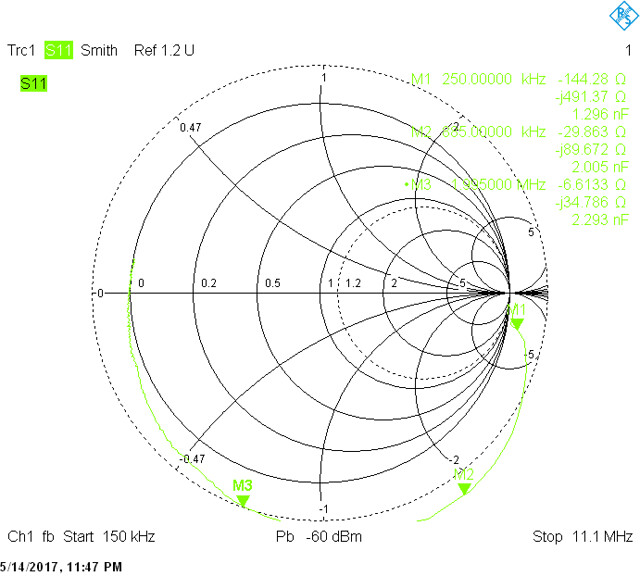

von Gerhard H. (ghf)
Ich kann nicht sagen, dass mir die Schaltung besonders gefällt.
Sie ist tückisch und kann einen negativen Realwert des Eingangs-
widerstands entwickeln. Unverständlich, dass die Autoren sich
das sogar zweimal antun.
Die FET-Stufe täuscht zunächst mal vor, sie wäre eine normale
CommonSource-Schaltung, zumal der Sourcewiderstand nur ein paar
Ohm beträgt. Der OpAmp ist als Transimpedanzverstärker benutzt,
die Ausgangsspannung des OpAmps ist Eingangsstrom (durch den
Koppelkondensator) * Skalierungswiderstand R4.
Das Verhältnis R5 / R3 stellt die Gesamtverstärkung von FET
und OpAmp ein. D.h., dass die Source-Spannung der Gatespannung
nachläuft. Jetzt kommt hinzu, dass der OpAmp im Vergleich zu
den Fets ziemlich lahmarschig ist, d.h. das Rückkopplungs-
signal kommt etwas zu spät.
Die Welt für den FET sieht jetzt AC-mäßig so aus: Am Gate ist
die Signalquelle, am Drain ist nichts außer der Versorgungs-

1. Bild = etwa Schaltung aus AOE3
   Die gelbe Linie ist Realteil(Eingangs-U / Eingangs-I).
   Zwischen 100 KHz und 10 MHz schlägt die Phase um 180° um.
2. Was der Network-Analyzer zu sowas sagt:
   Die Trajektorie von S11 verlässt den Einheitskreis -->
   Eingang liefert mehr Leistung als man reinsendet.
   Man freut sich immer wieder, wenn Simulator & Messgerät

Es wäre noch möglich zu simulieren, wie sich die Schaltung bei
Störspannungen am Ausgang (siehe Skizze) verhält.
